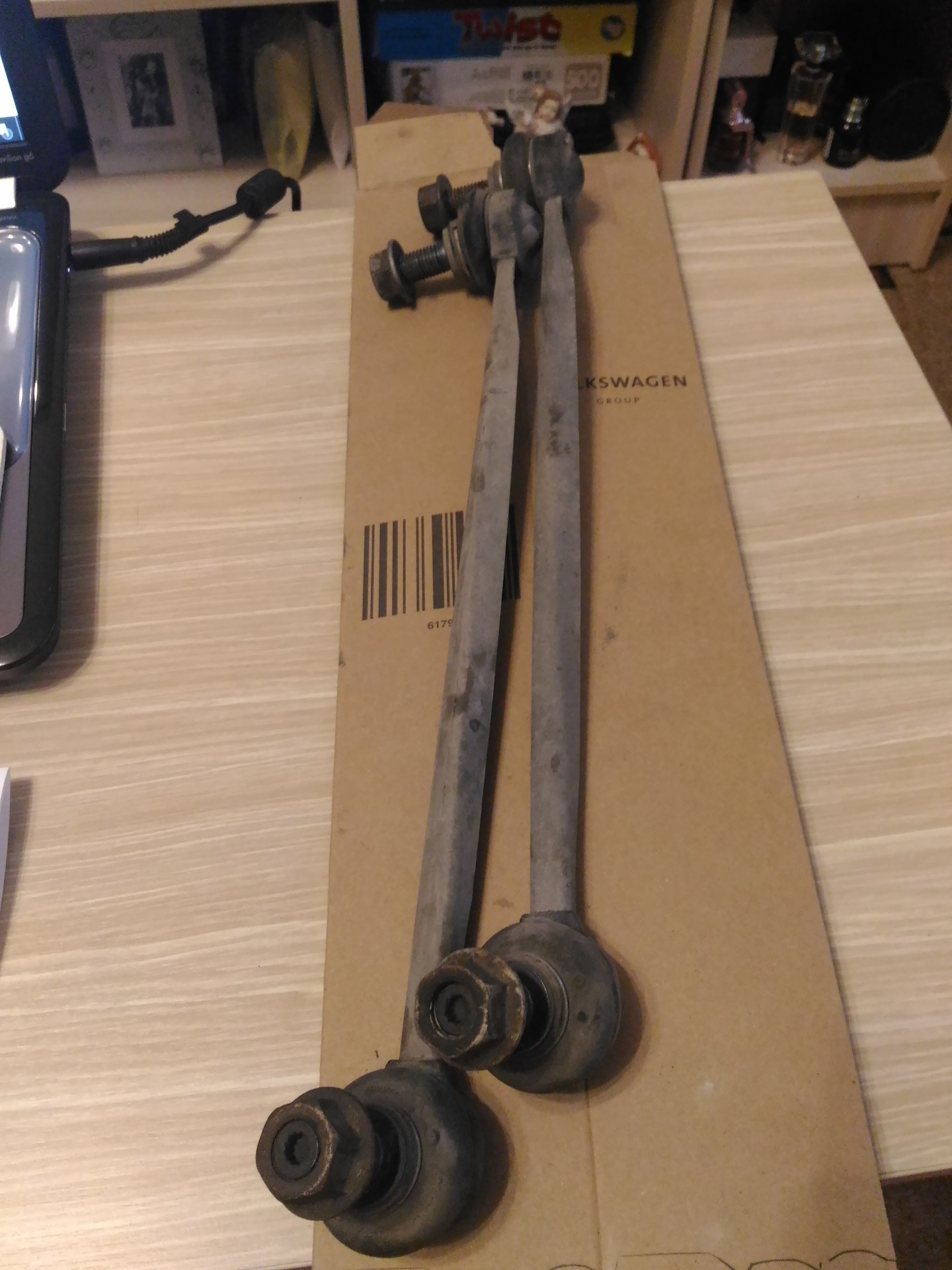

Выяснилось, что причина — шаровая стойки стаба слева.
Визуально старые выглядят неплохо: без видимых дефектов, пыльники целые, хомуты на месте. Но вот одна шаровая реально заметно люфтит.
Как уже сказал, всё нужное было в наличии и по адекватной цене, сразу поставили, и я уехал.
Скрипа больше нет, я весьма доволен.
