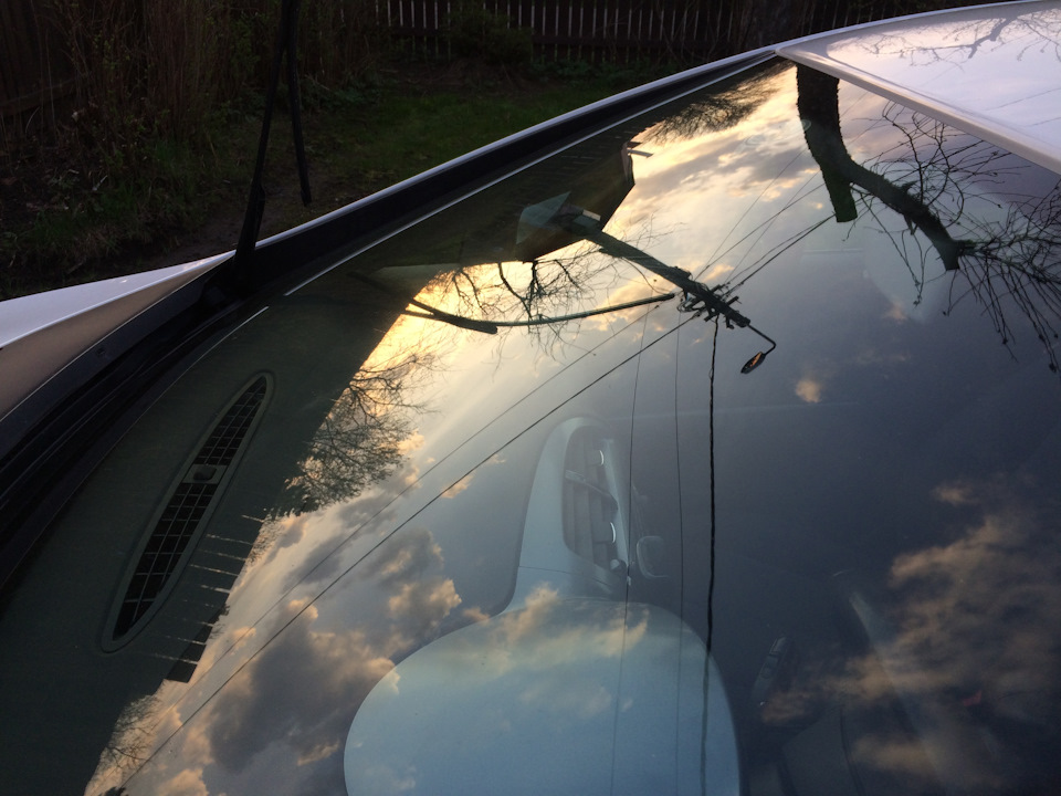

Подготавливаем
Полировал не долго, т.к. времени почти не было.
Минут 10 с перерывами и постоянным смыванием водой.
Но этого хватило, царапины днем теперь вообще не видно!
И даже ночью она еле заметна, только если присматриваться)

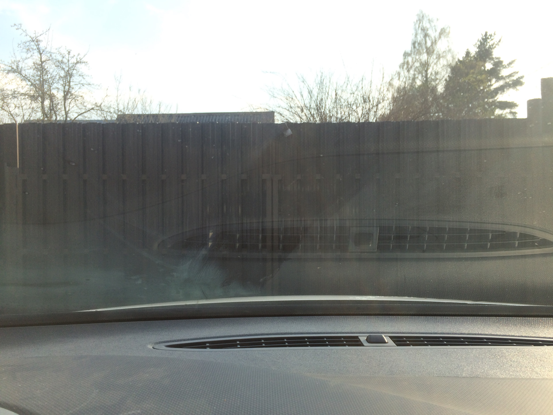

Сразу почистил стекла полиролью Soft99
И затем нанес антидождь Aquapel
Вот так он работает)
