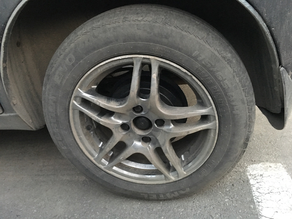

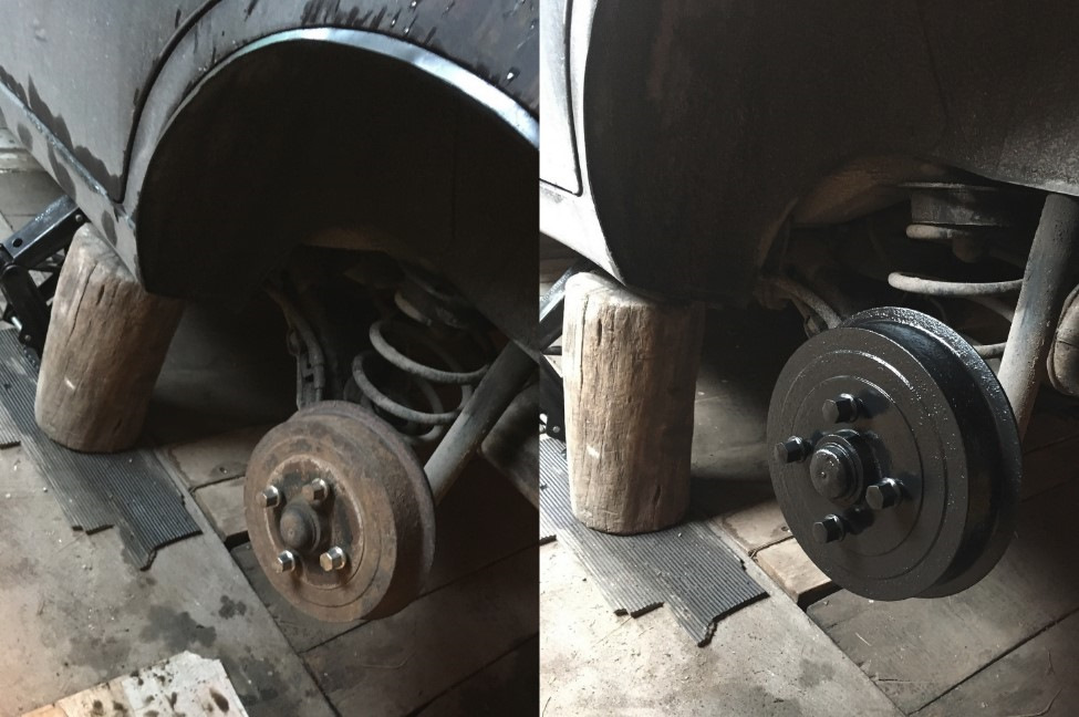

Задувка задних барабанов планировалась изначально после покупки)
Уж больно были они ржавенькие…внешний вид портится

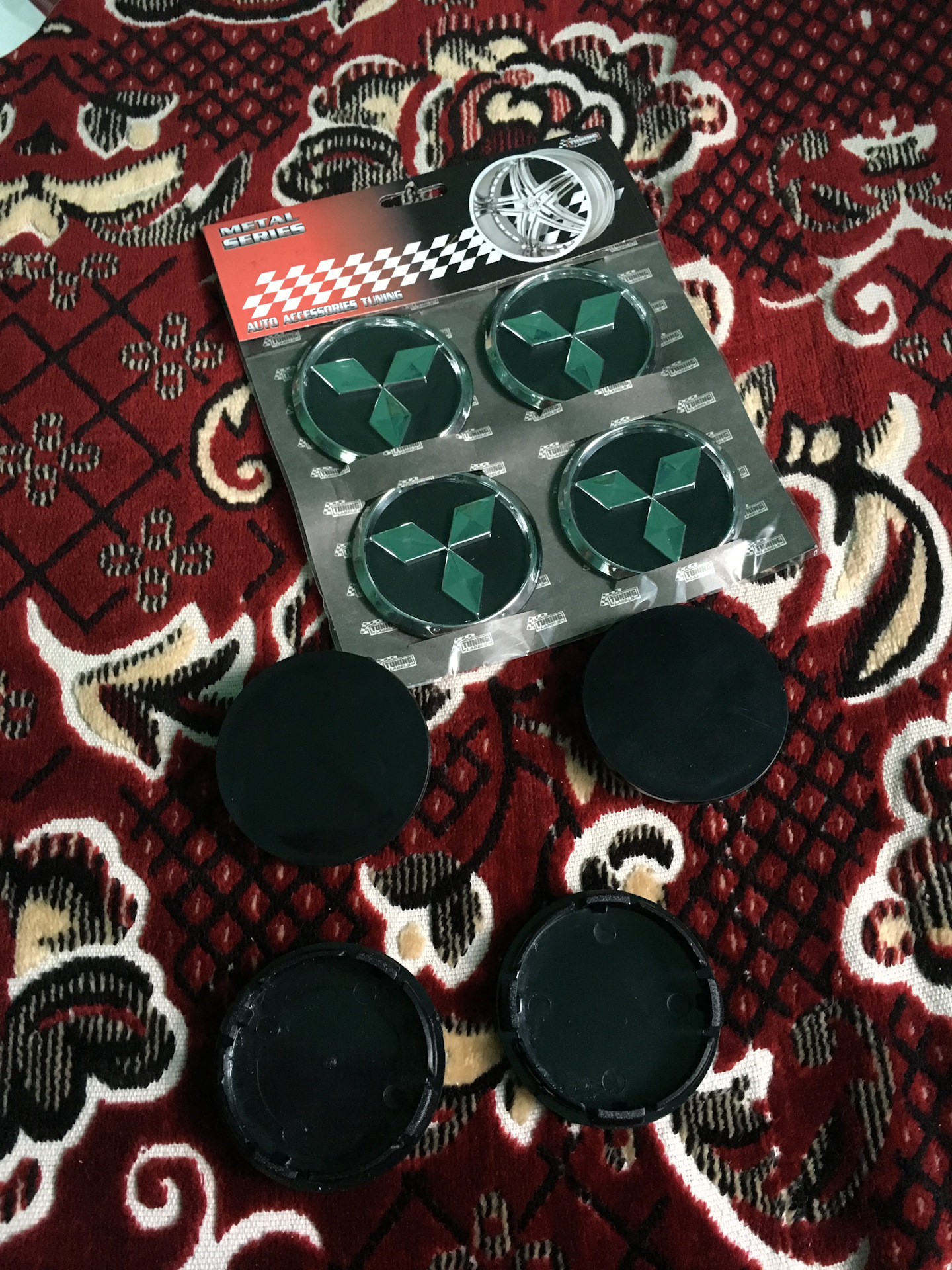

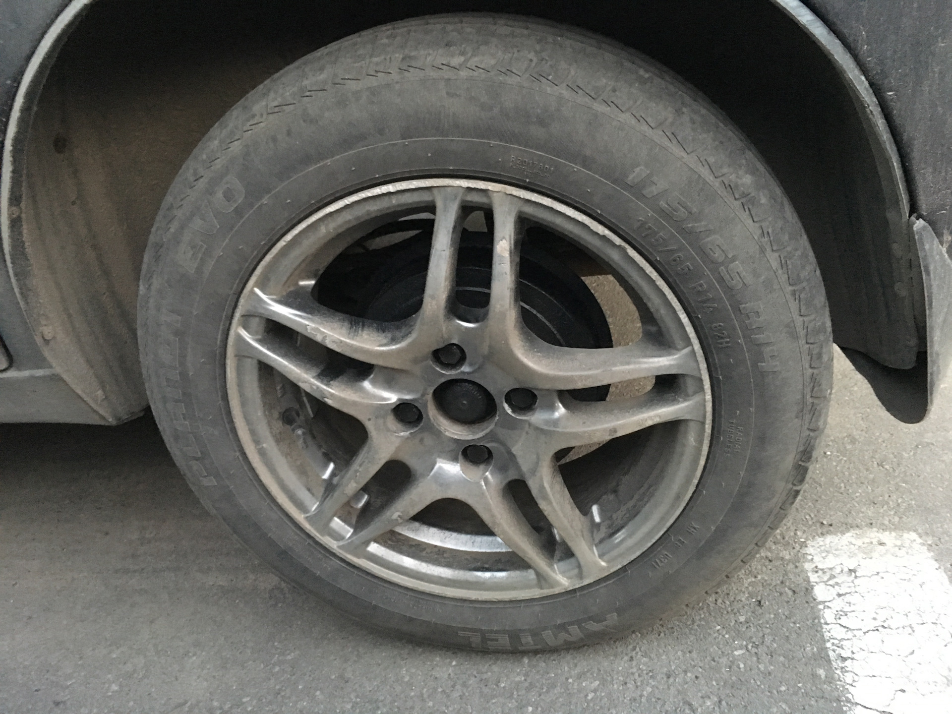

Помимо этого не было колпачков на дисках, поехал на Лоск прикупил (крупный авторынок в Харькове).
Баллон термостойкой черной краски уже был прикуплен

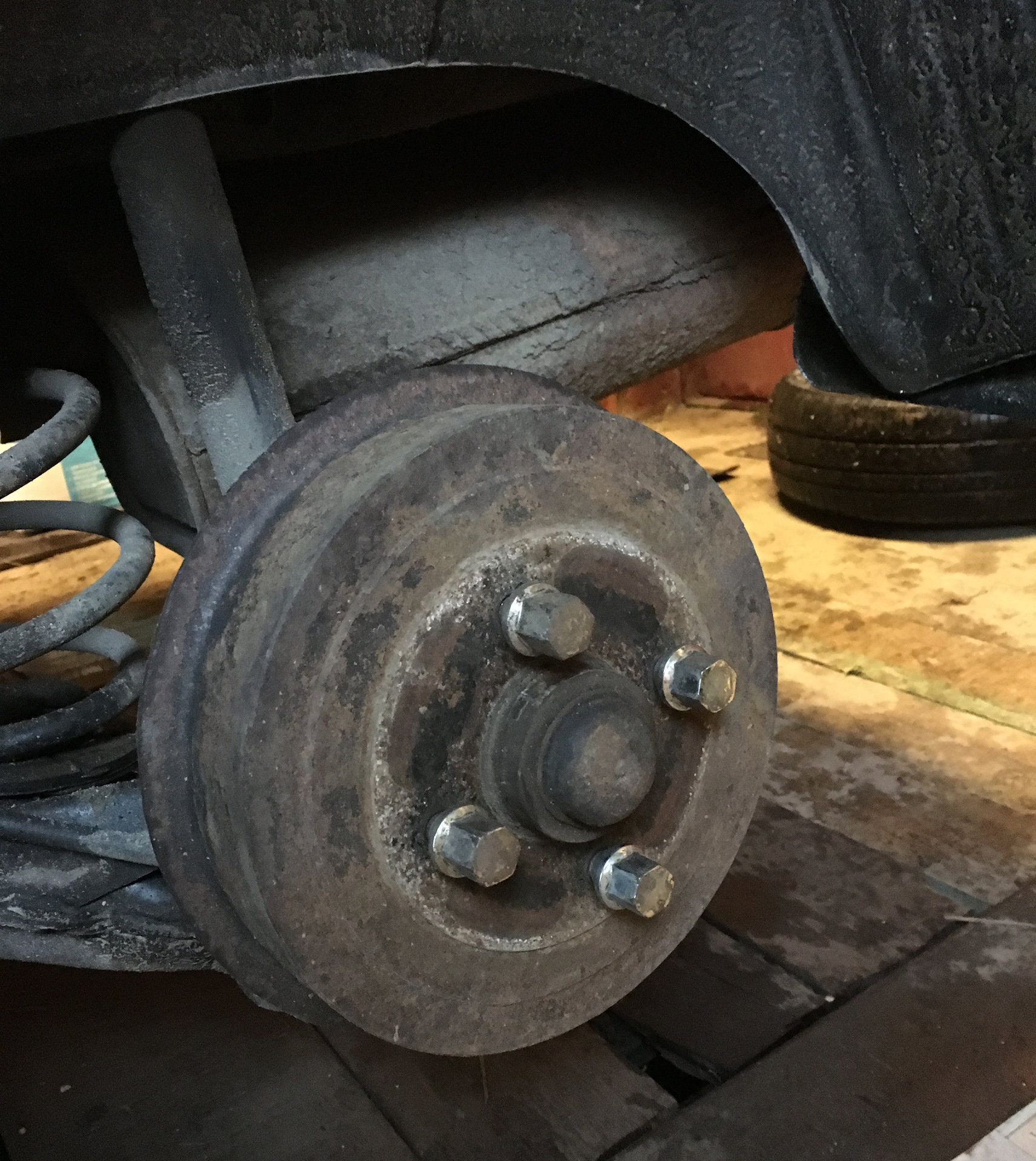

Итак, снял колеса, ужаснулся

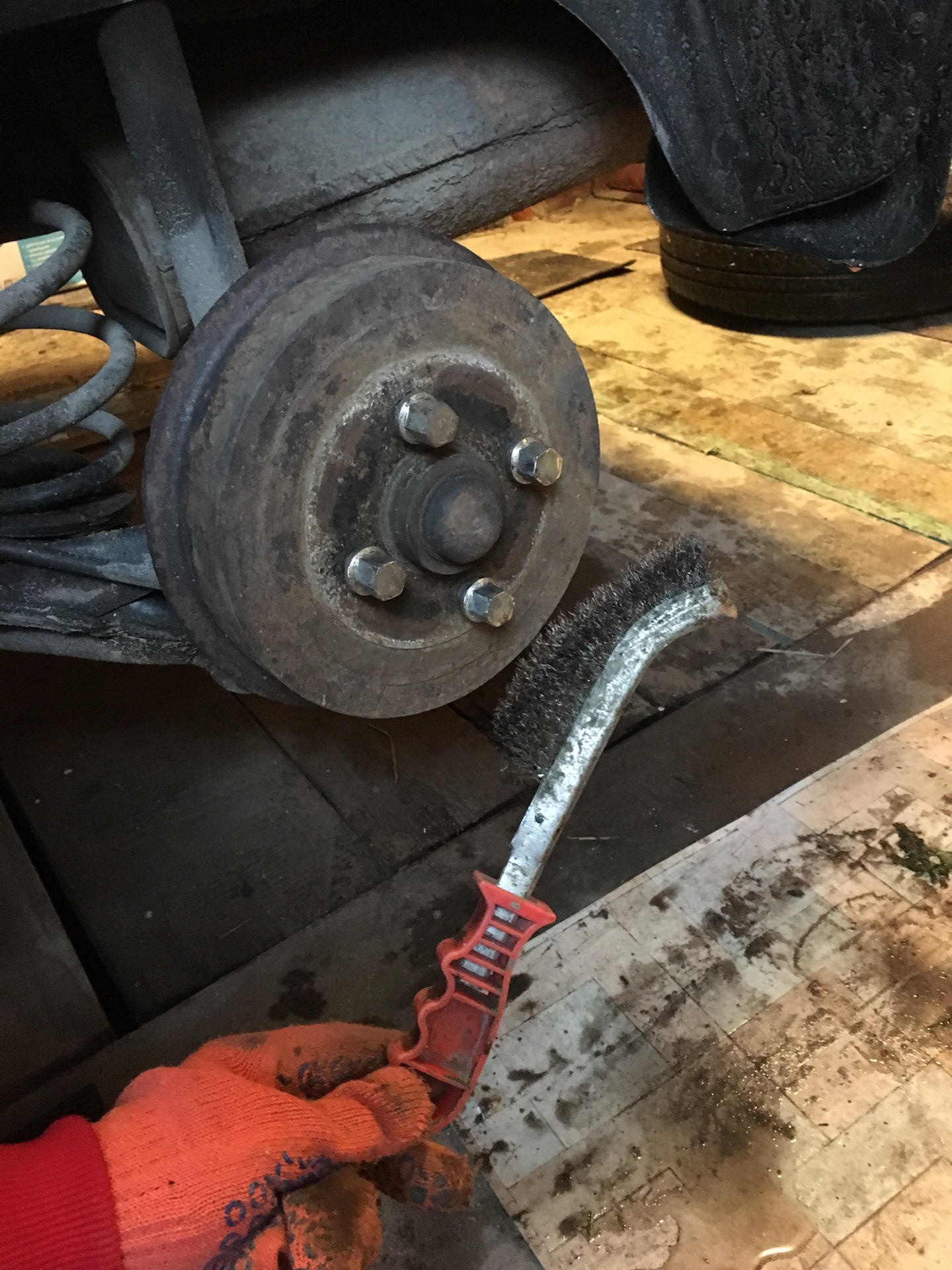

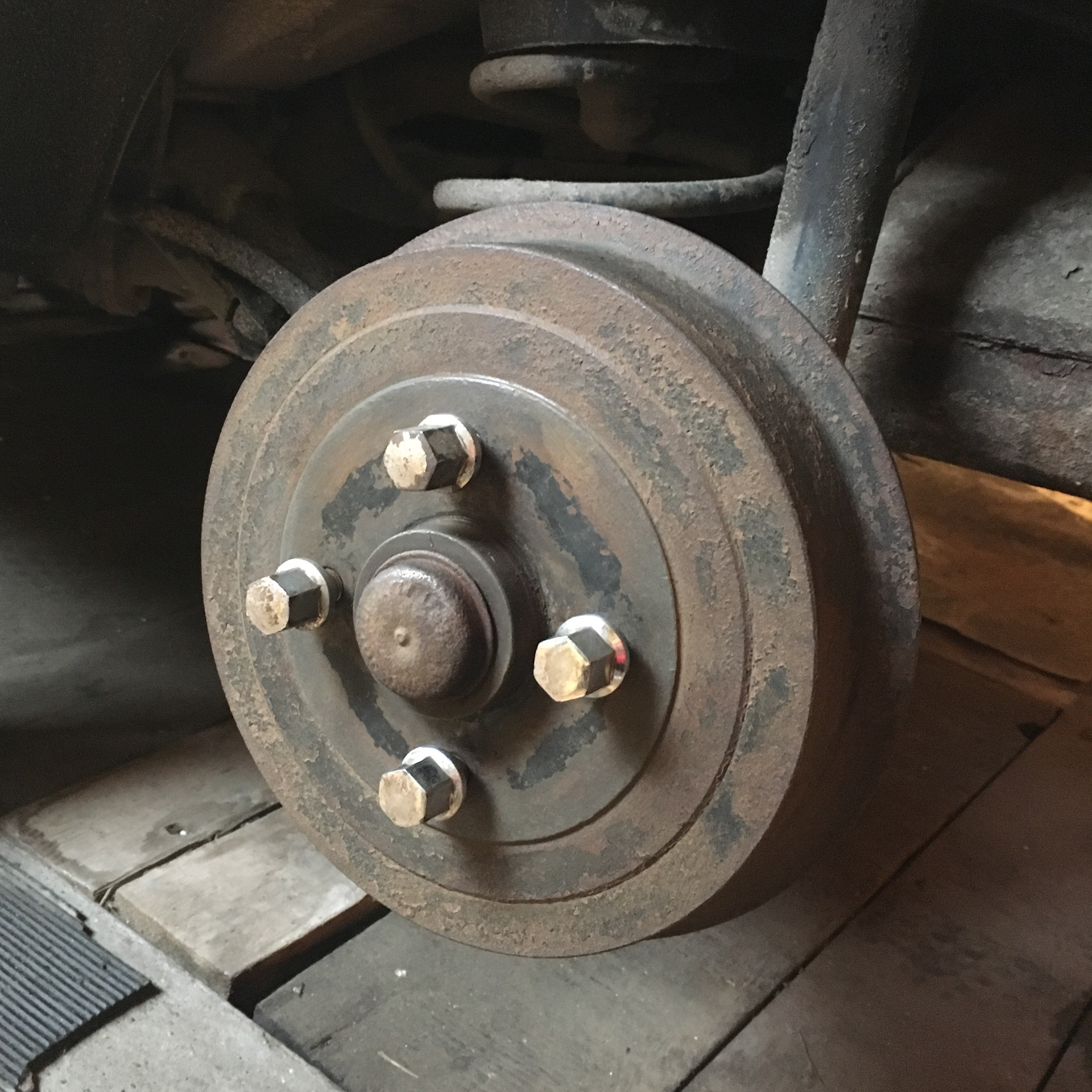

Почистил щеткой по металлу
Обезжирил уайтспиритом, выждал чтобы просохли

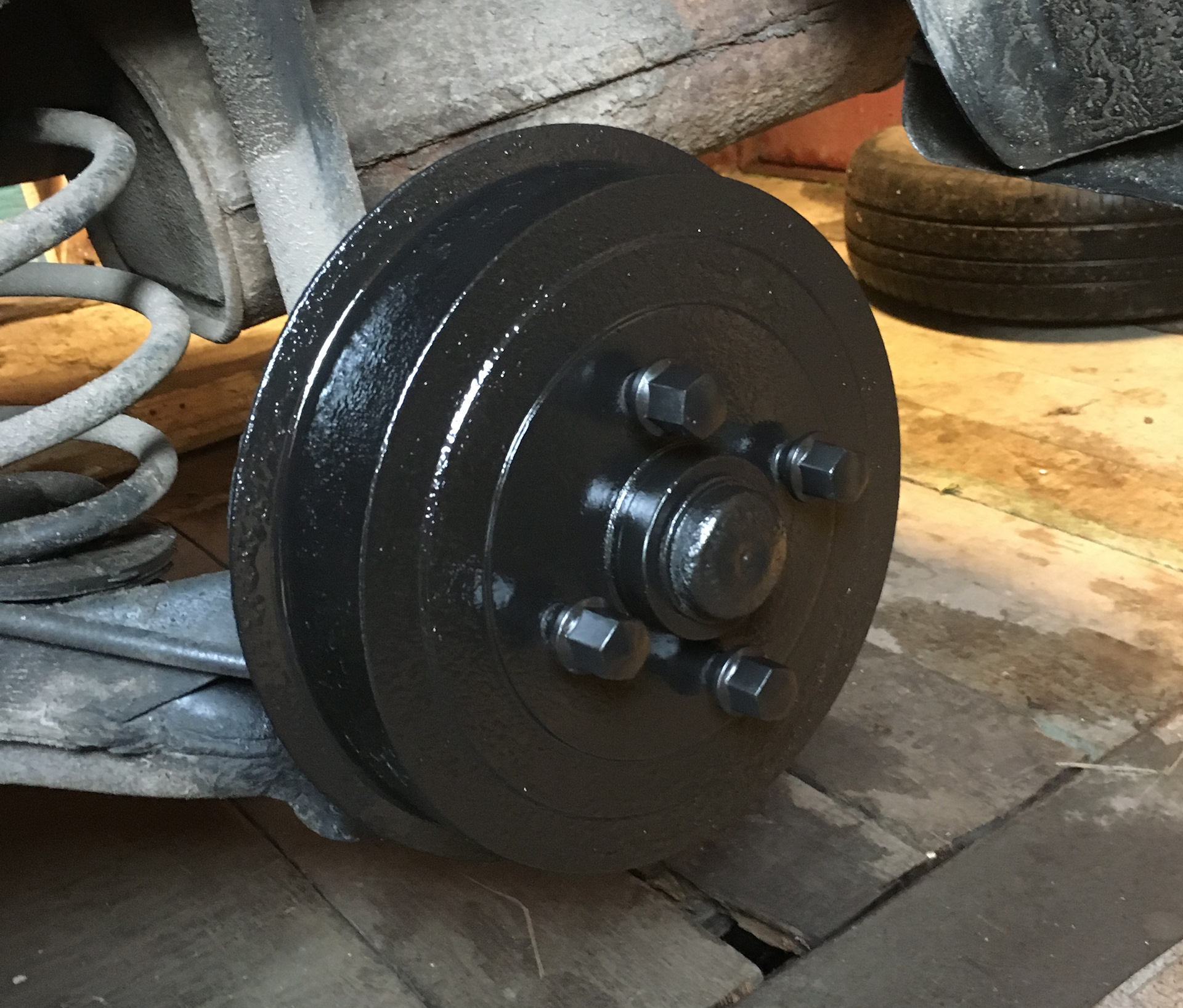

Встряхнув баллон одну минуту и принялся дуть покрывая двумя слоями с паузой на просыхание

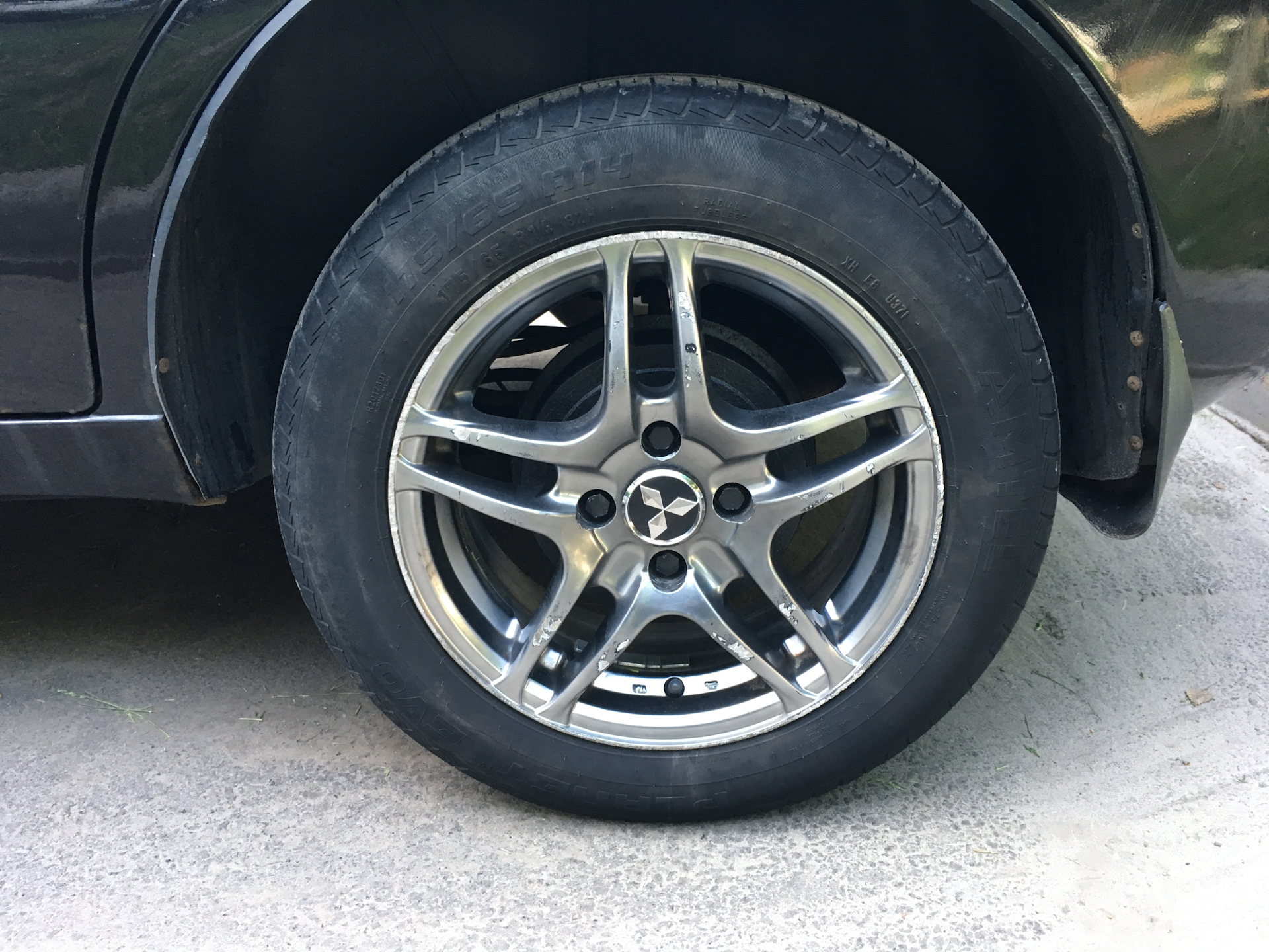

Результат офигенный:
Сравнивая до и после понял, что оно того стоило

Чтоб барабаны не ржавели и всегда были чернее-чёрного, два раз в год на шиномонтаже, пока меняется резина, задуваю с балона термостойкой чёрной краской👍 В идеале их почистить не щеткой, а наждачной бумагой, один раз подготовить поверхность и потом только освежать покрытие, краску беру +800 градусов, которая ложится без грунта и держится отлично
хватает лишь на полгода?
Хватает на больше, это я делаю к тому, что баллончик с краской всегда в багажнике в ящике и хватает его на несколько покрасок, ну и чтоб не втыкать вхолостую и скоротать время переобувки, пройтись по барабанам
но это нужно не в пыльную/влажную погоду делать, иначе все коту под хвост))
DionysKost
Если подготовить поверхность наждачкой, вид после покраски будет как на болтах, то есть идеально ровная поверхность
