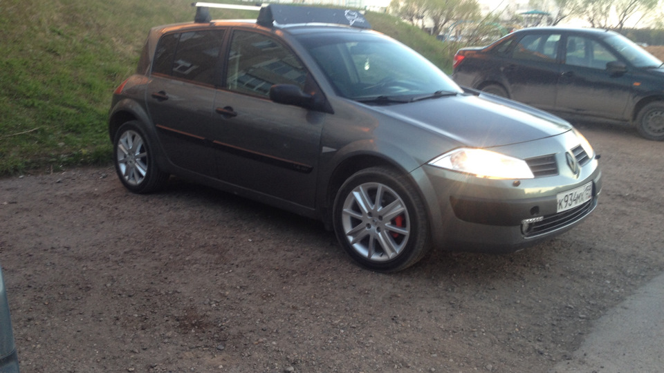

Всем привет. Вопрос к дизелистам имеется Меган 2 1.5 86лс. Заводится только после того как брызнешь ему в хайло эфиром. Человек говорит что проблемы с 2 и 4 форсункой. А теперь вопрос это как то лечится.

Хочу Вам скачать что касается дизеля он и на двух цилиндрах запускается.
Где-то обманывают Вас.
Для начала подключите Диагностику.
1 Посмотрите давление в топливной ( что хочет что даёт)
2. Включается ли подогрев ( свечи все работают)
3. Дают ли мозги добро на работу форсунок.
А потом уже чего-то крутить лезте.
+ Заодно и работу турбины посмотрите.
Да все уже отбой. Машина которую смотрел оказалась хлам. Мой 1.4 едет резвее.
Скорее всего уе.ны мультипликаторы, надо форсунки на слив проверять
