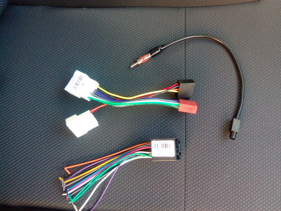

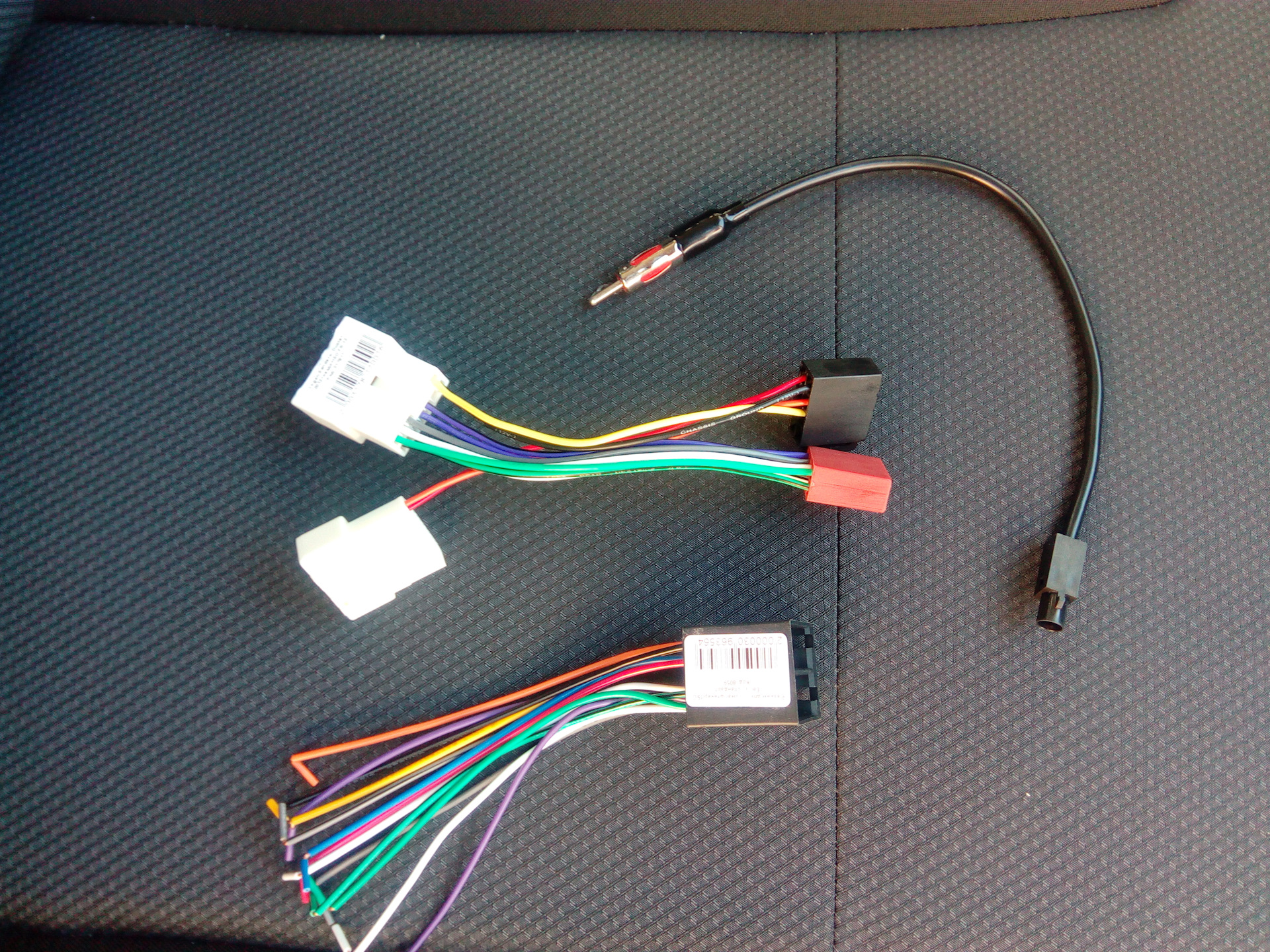

Для установки всего этого нам понадобятся переходники: Рено-ИСО, переходник антенны, клемники к динамикам, лопаточные вилочки для штатного разъема динамков, болты М6х35 мм, саморезы для крепления диамиков, краска для проставочных колец.

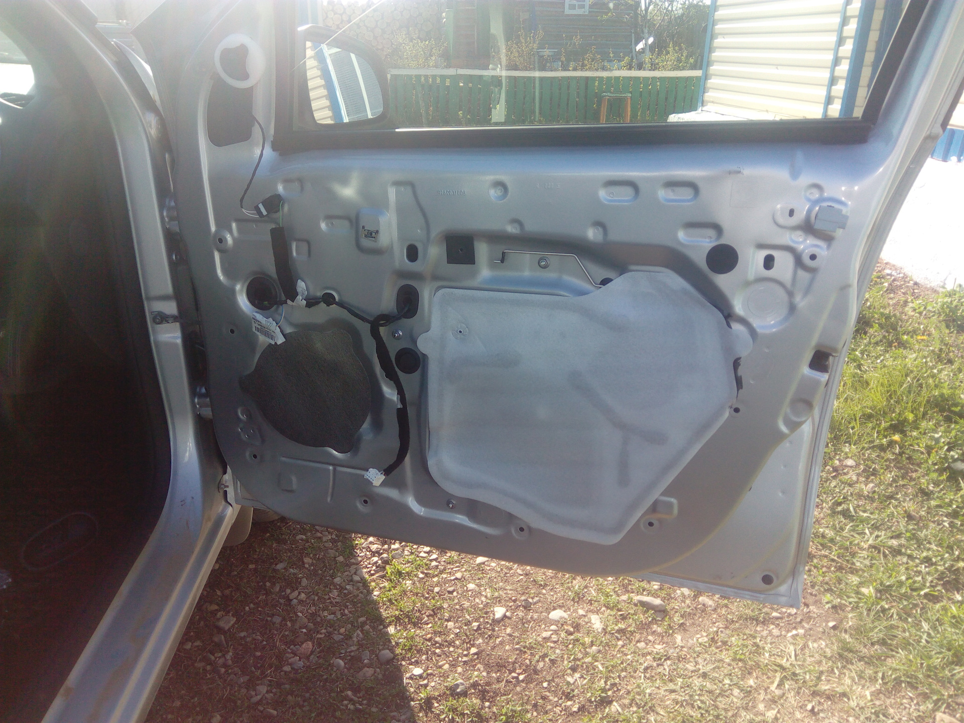

Для начала работы снимаем карты дверей.

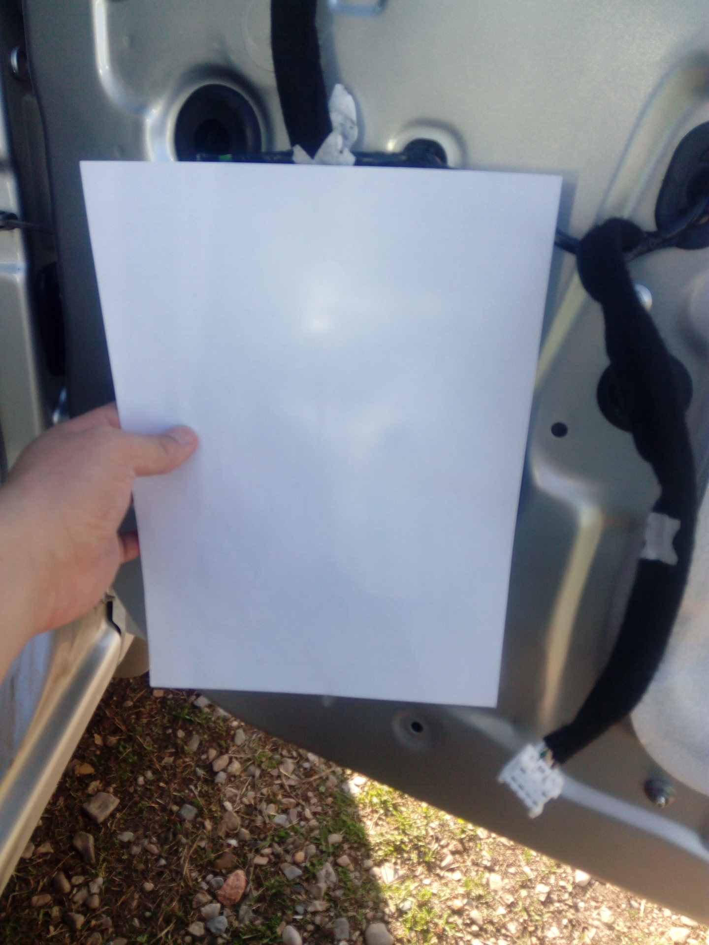

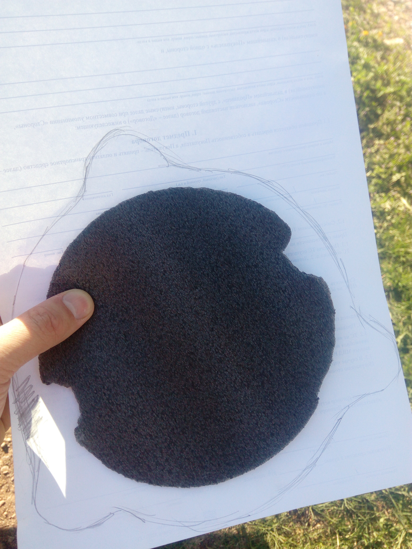

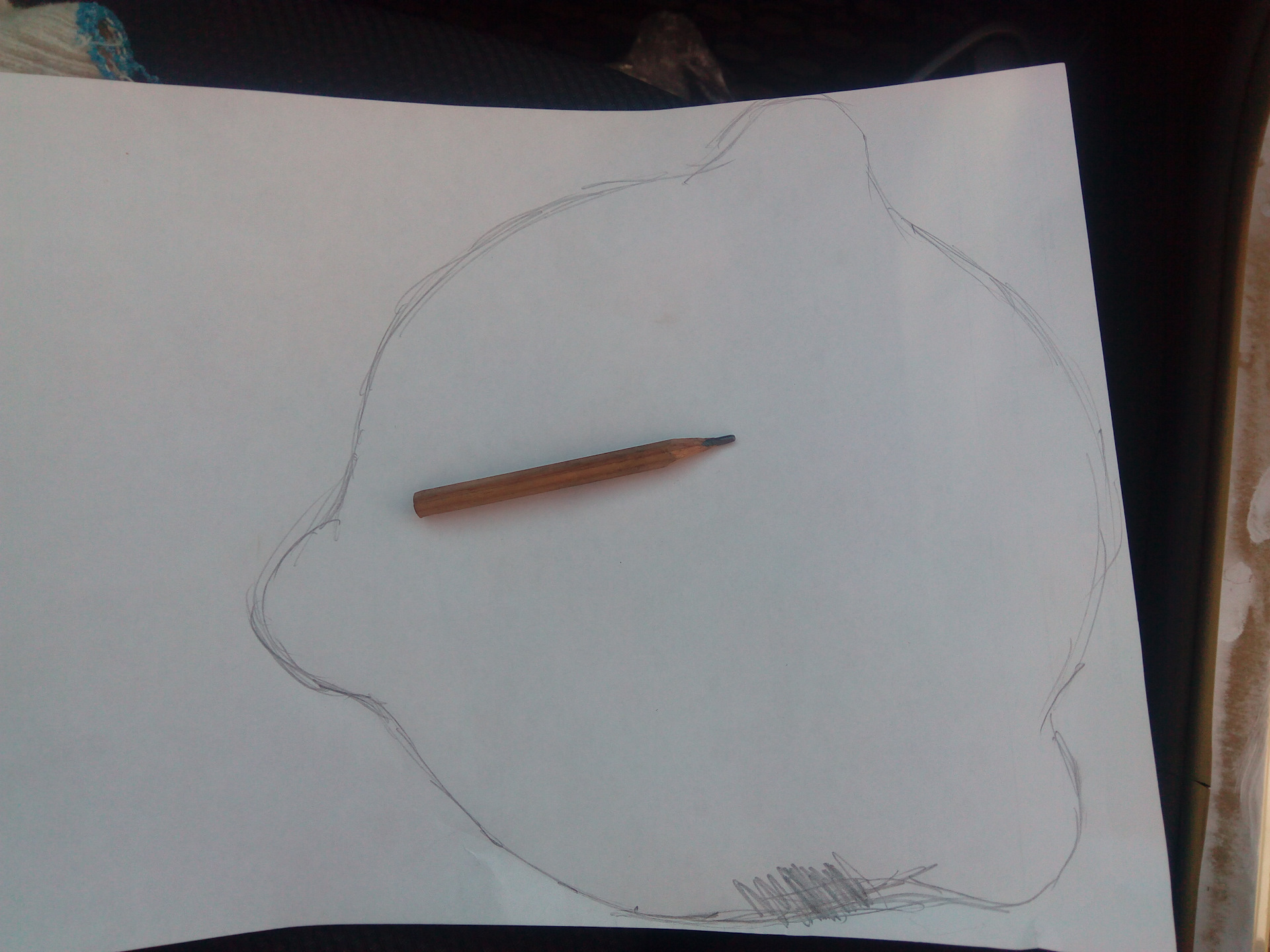

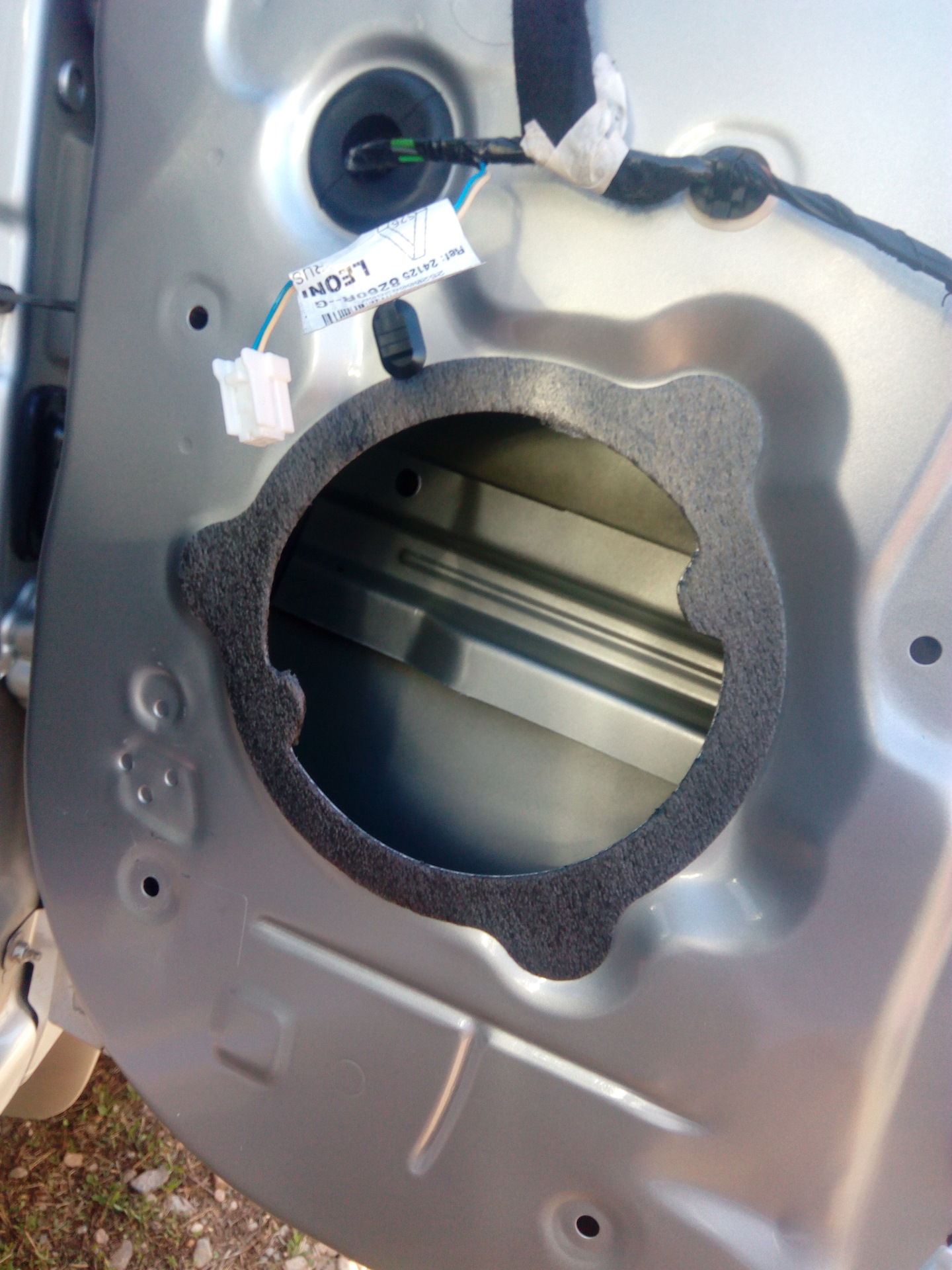

Прикладываю к заглушке двери лист А4 и обвожу контур.
Вырезал центр заглушки ножем.

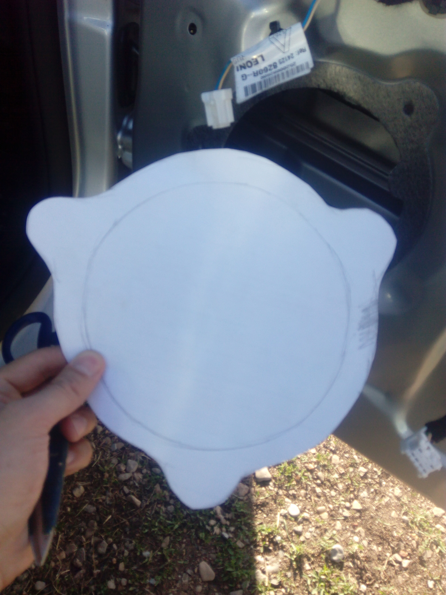

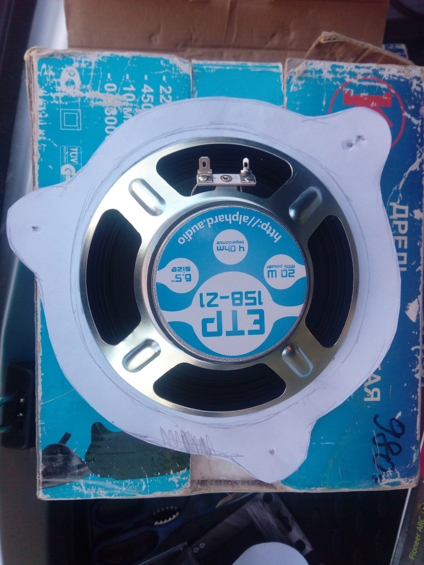

Приложил вырезанную фигуру к шаблону и обвел.
По шаблону вырезал из ДСП проставки, лучше резать из фанеры, но у меня фанеры не оказалось. Проставки покрасил серебрянкой и закрепил болтами М6х35 мм.

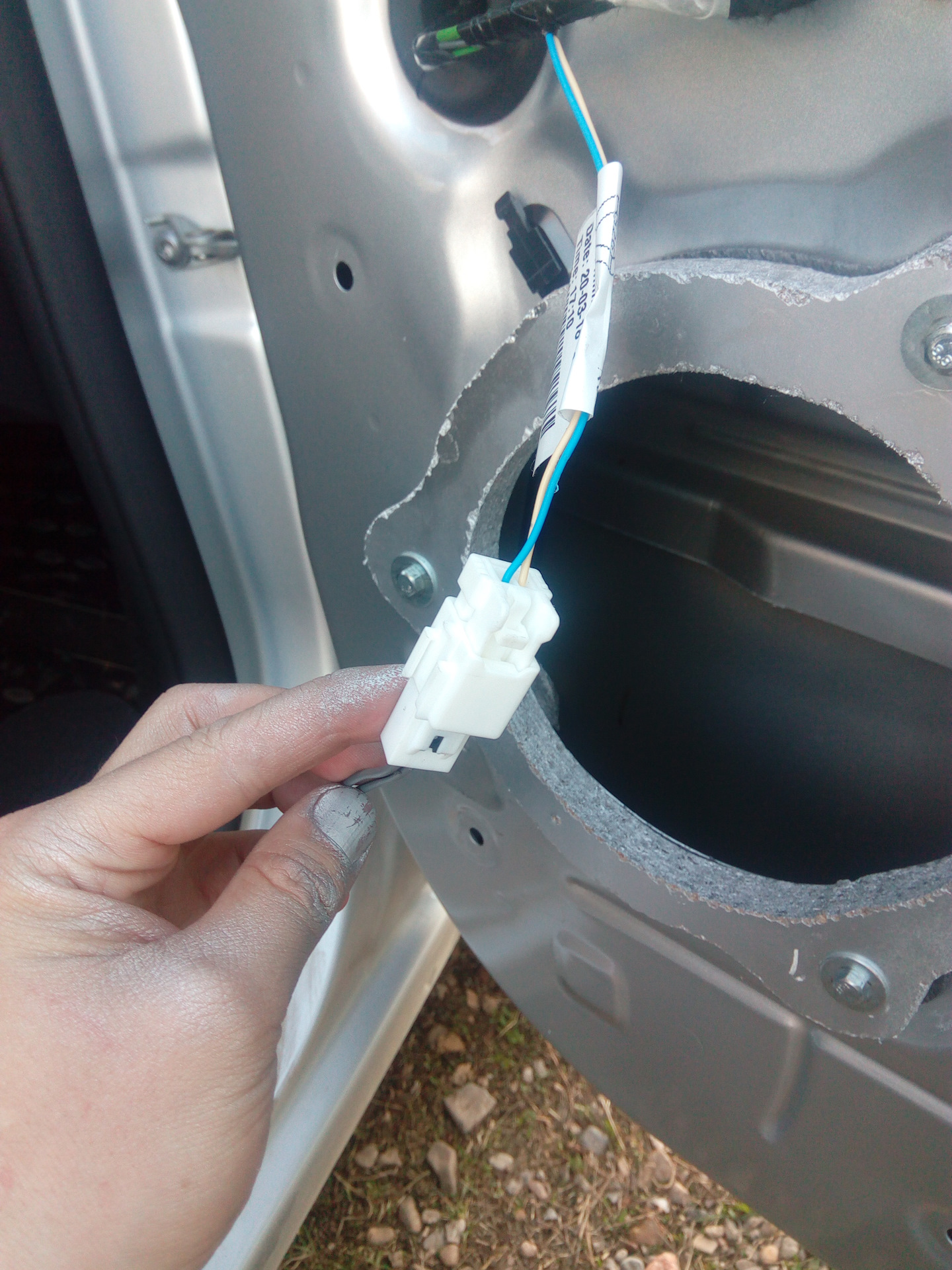

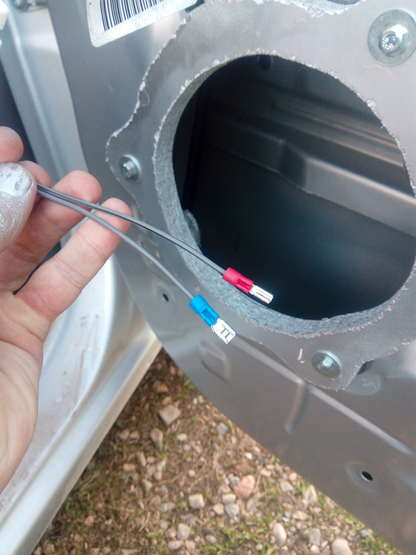

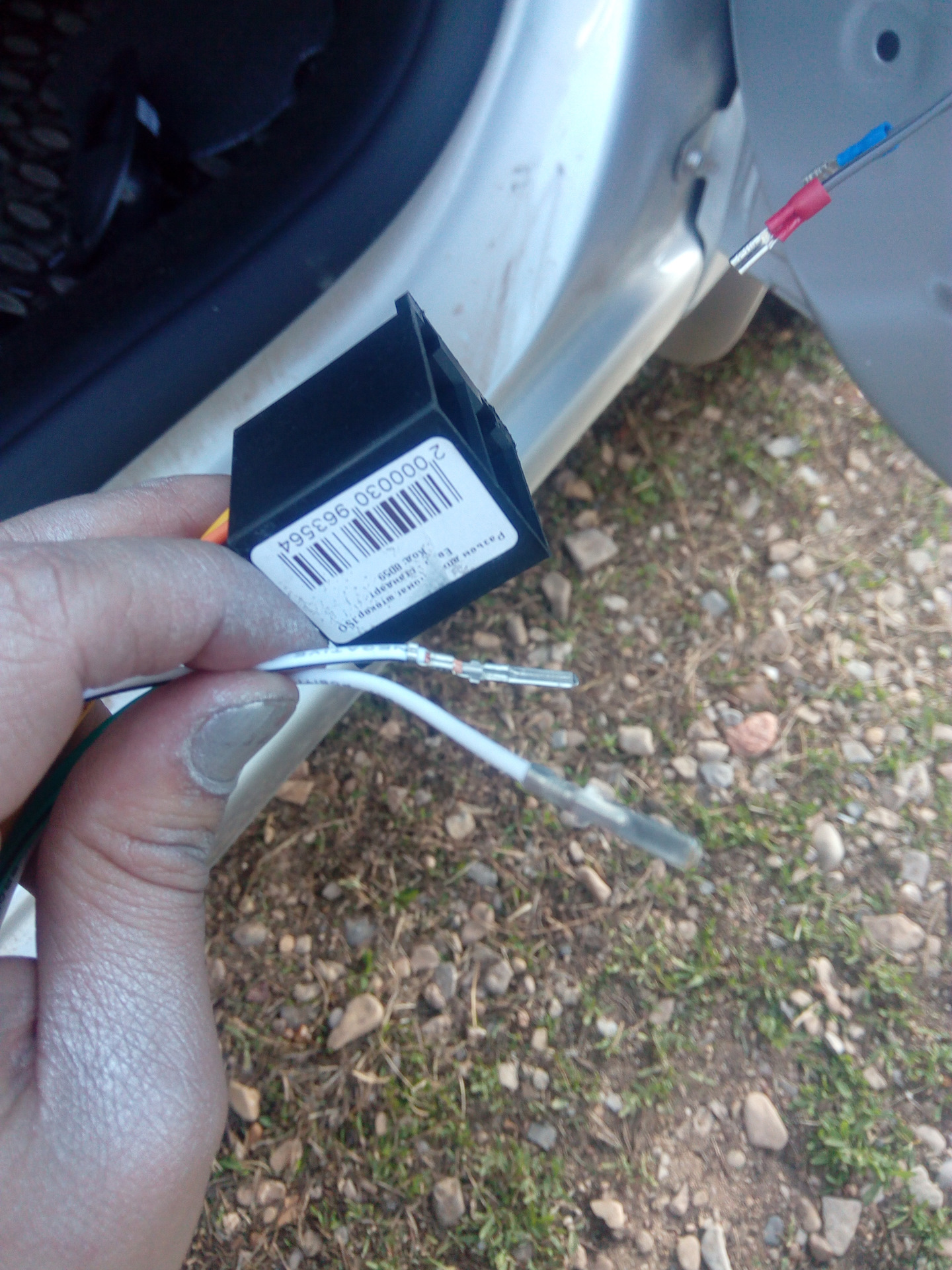

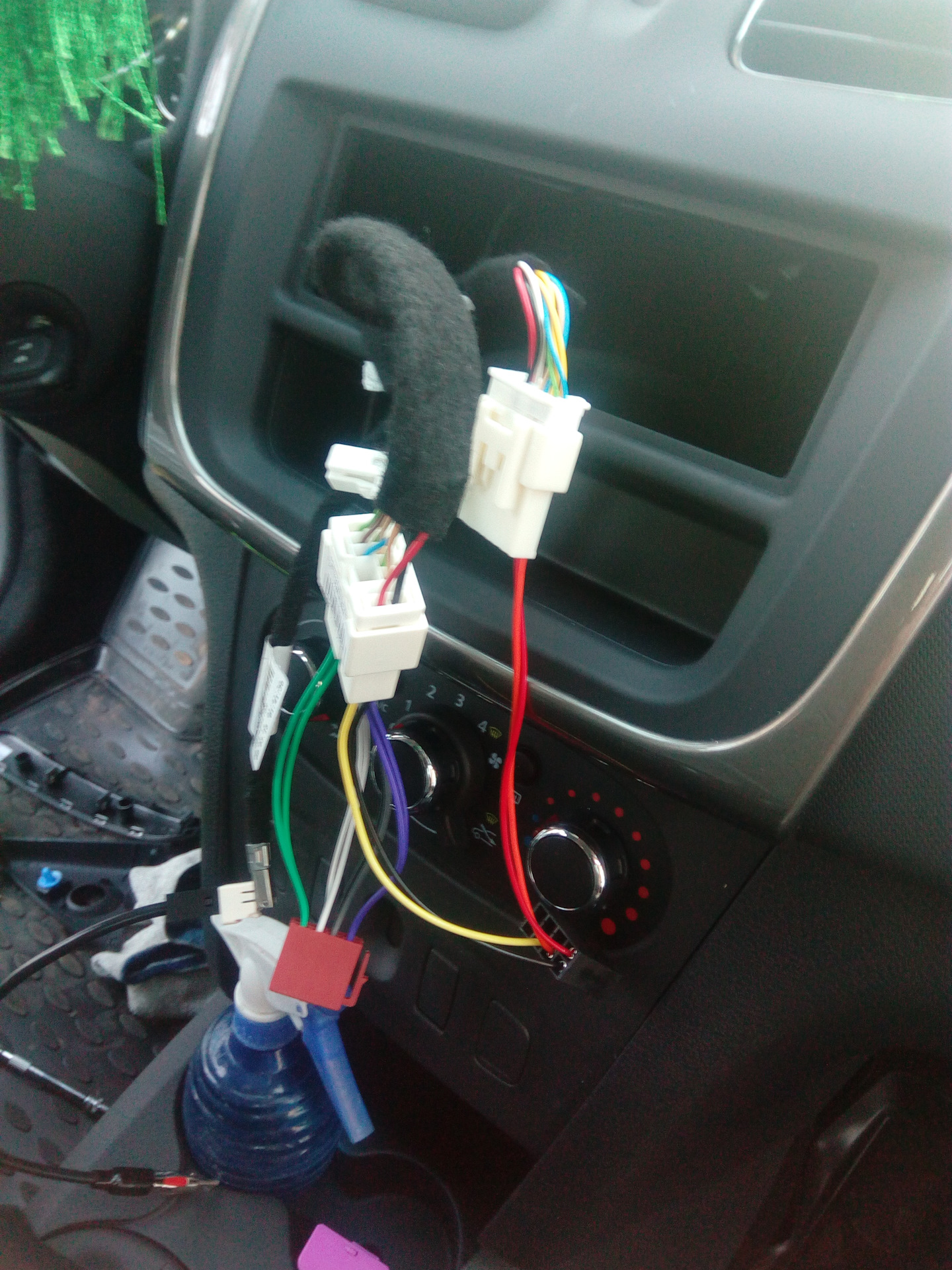

Из папки ИСО разъема и вытащил лопаточные клеммы по цветам левого и правого каналов и закрепил их в штатный разъем.
Обжал клеммы динамика.

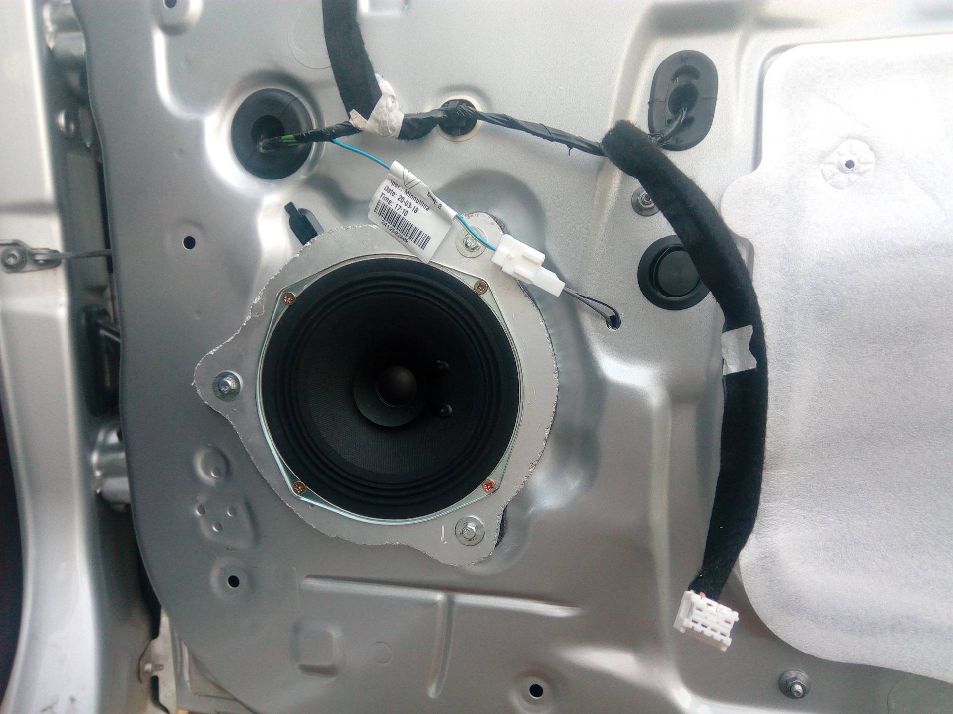

Просверлил проставочное кольцо и Установил динамик.

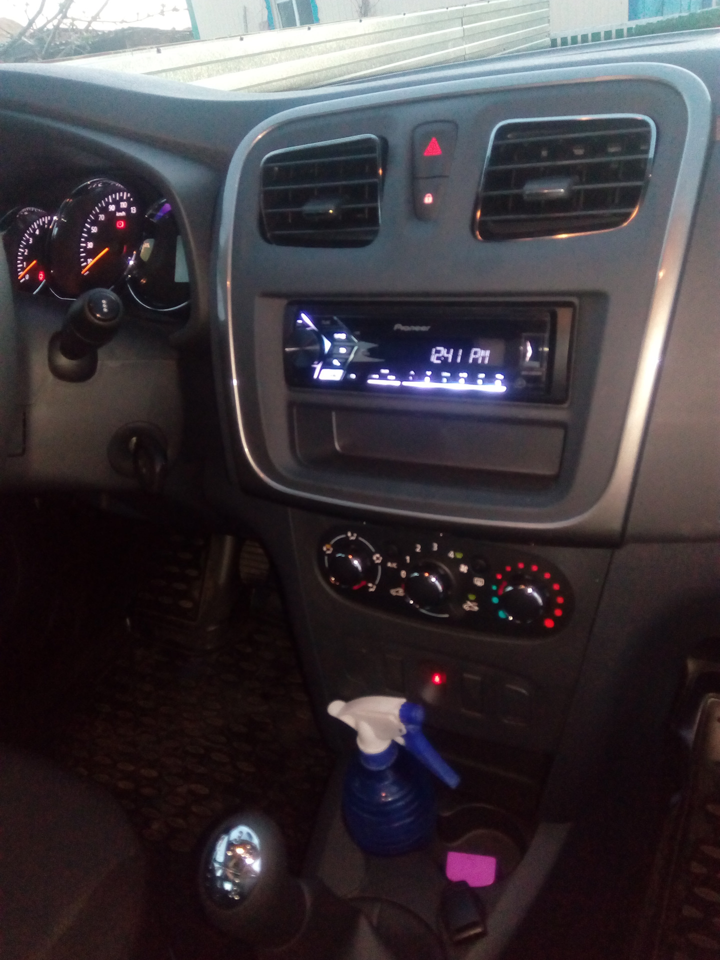

Вытаскиваем заглушку в торпедо, крепим шахту магнитолы, при помощи переходников подключаем ее и ставим на свое место.
Так примерно за часик с перекурами можно поставить магнитолу и динамики на Логан 2 своими руками.

А чем обжимали клеммы?
Кримпером.

Для чего там 4 разьем? Такой небольшой, 4-х контактный
Это для подключения штатки. Управление с руля и прочие примочки.

Скажите какой толщины проставки под колонки?
16 мм из дсп.
Доброго вечера. судя по блоку климата авто у тебя с кондеем! аудиоподготовки не было к дверям? ч еще не залезал, только планирую. типоразмер динамиков передних скажи плиз.
Привет! Провода кинутые с завода в торпеду и от торпеды в двери и называется аудиоподготовкой, но динамиков там небыло. Я ставил динамики 160 мм, но думаю и 165 мм подойдут без проблем.
я к тому что от торпедо к дверям проводка идет. не нужно заморачиваться с ней.
впереди 160/165, сзади 130…сегодня полку глянуть с размерами
Провода в авто уже есть. Сзади 130, говорят можно и 160 воткнуть.
Не подскажите, а как магнитола держится в гнезде? просто не кто не делает описания этого действия…
Вставляешь сначала шахту идущую в комплекте, у шахты есть специальные вырезы треугольные их подгибаешь и она держится на мертво. А сама магнитола защелкивается в шахте.
