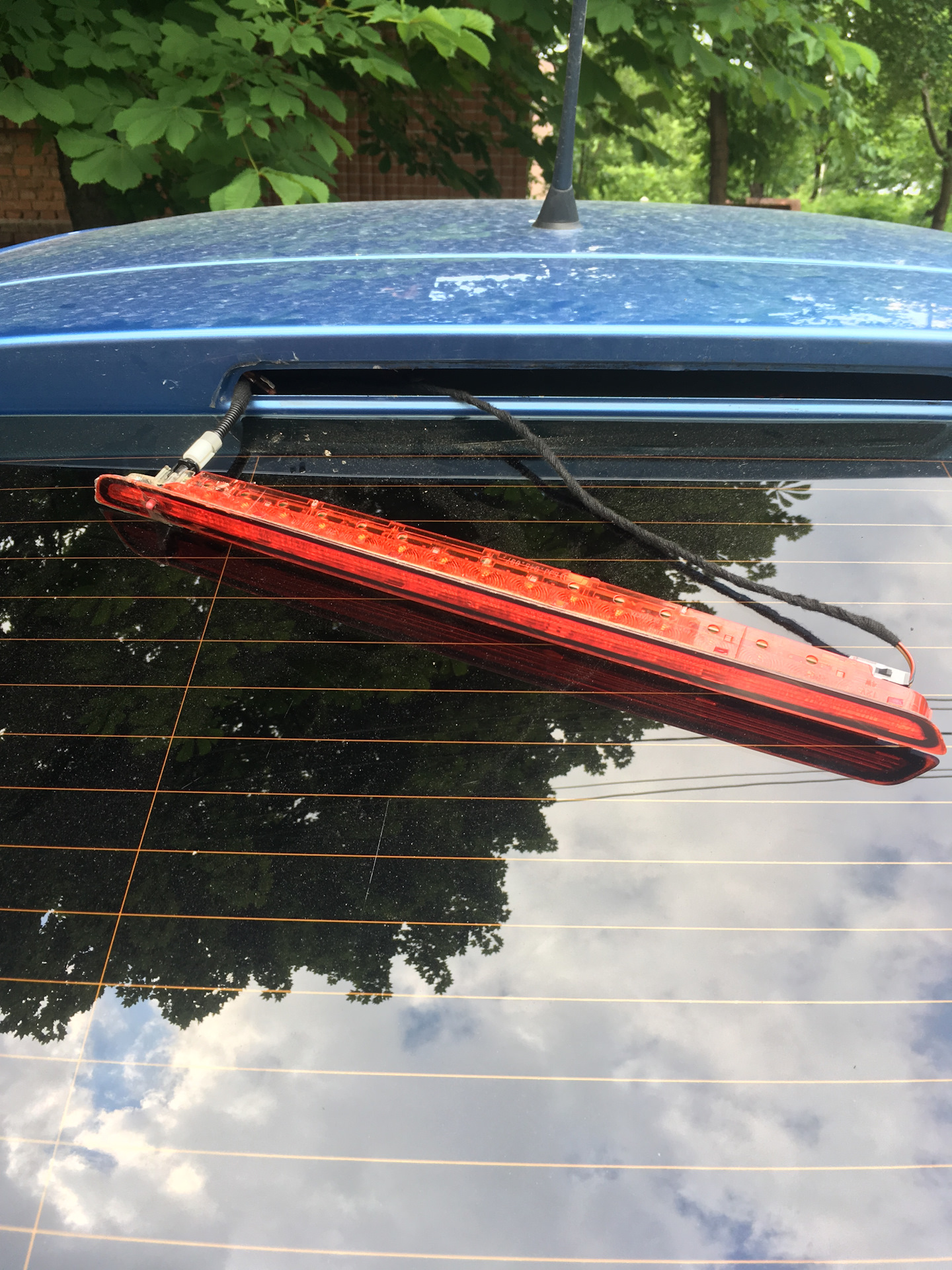

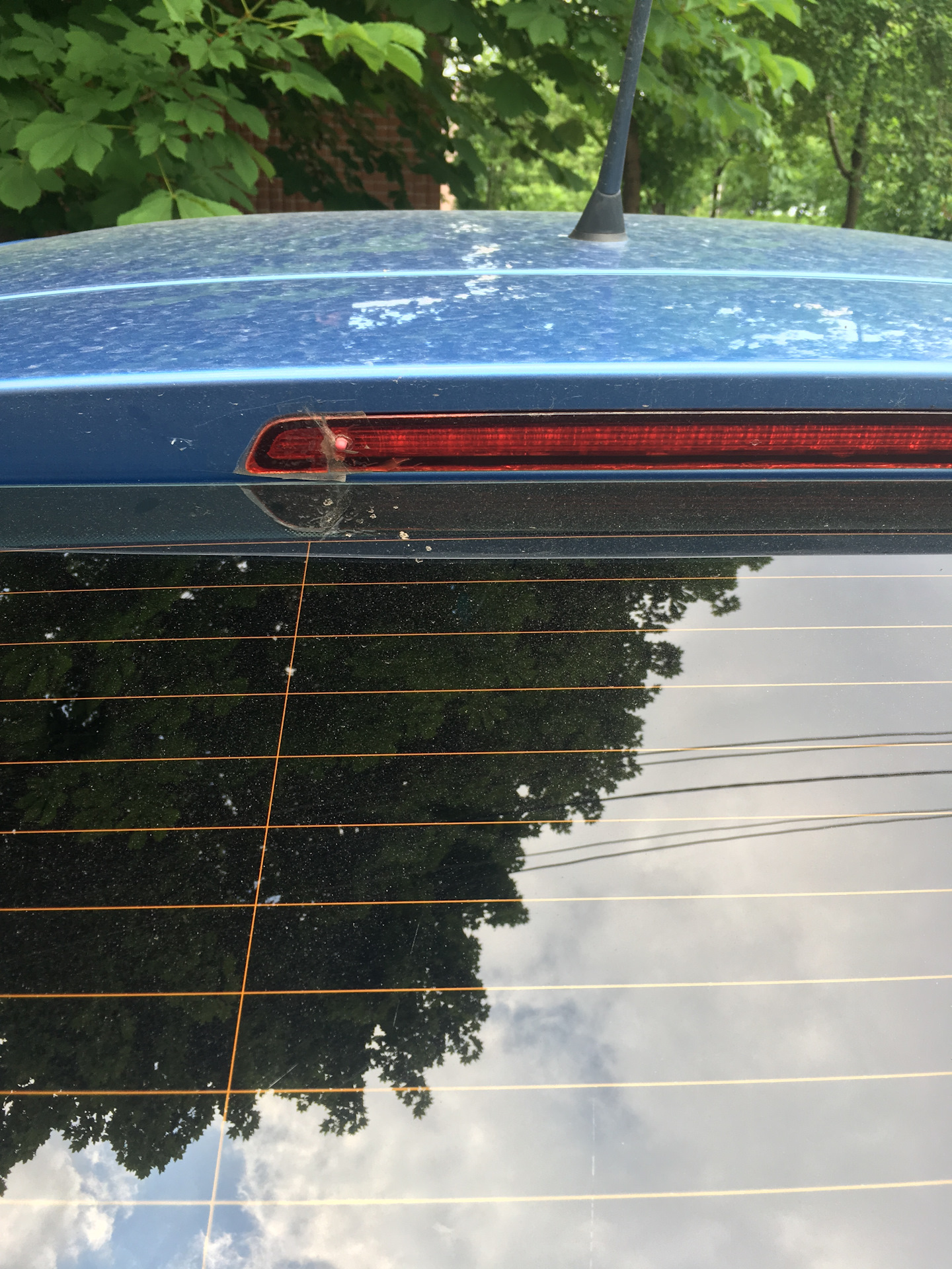

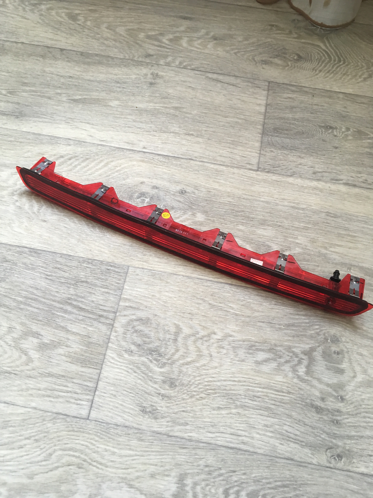

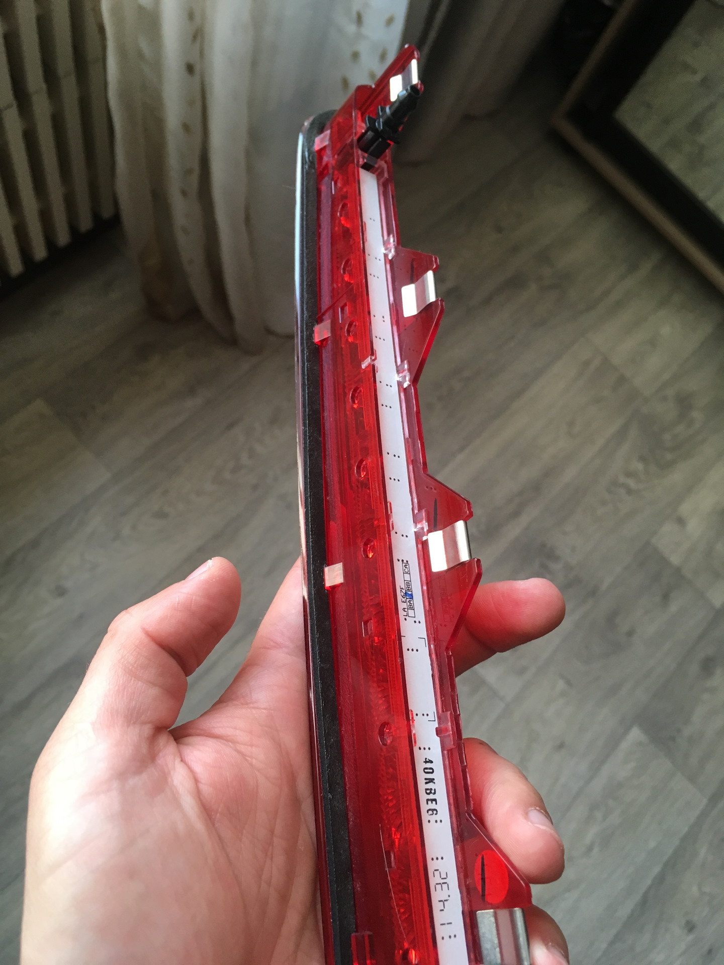

Мой дополнительный стоп-сигнал лопнул… по вине первого хозяина из за того, что вовремя не сменил зимнюю омывайку, летняя замерзла и разорвалась (в этот доп сигнал встроена форсунка подачи омывающей жидкости на заднее стекло). А также перегорело несколько диодов. Хотел поставить новый стоп, но находил только оригинал от 50$ и выше. этот стоп точно такой же как и в Kodiaq, наверное поэтому такие цены — на другие авто на порядок дешевле.

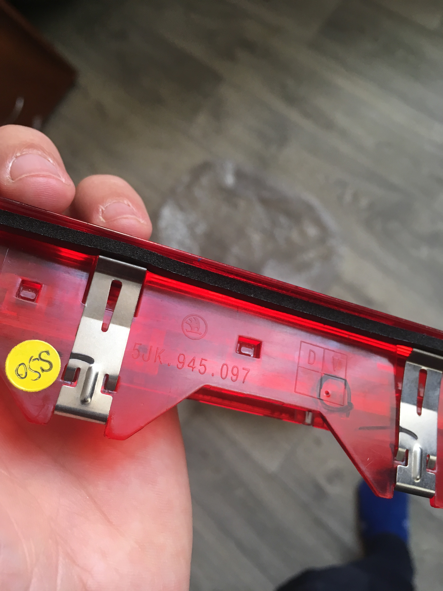

и вот недавно лазил на Али и наткнулся на неоригинал, 20$, бесплатная доставка. заказал, очень быстро приехала посылка, — от оригинала я не заметил чем отличается- визуально такой-же и светит одинаково. установил, все работает, я доволен

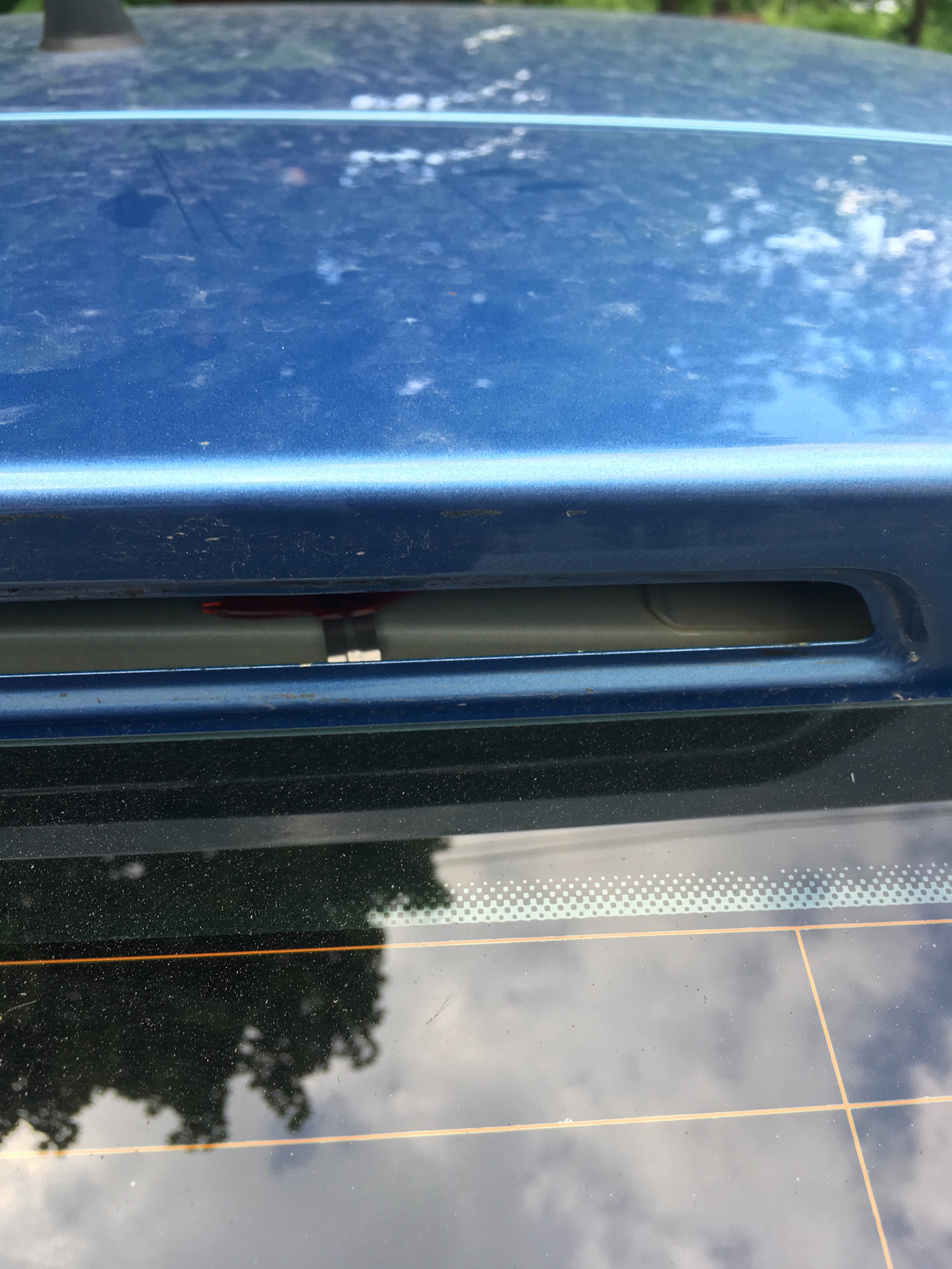

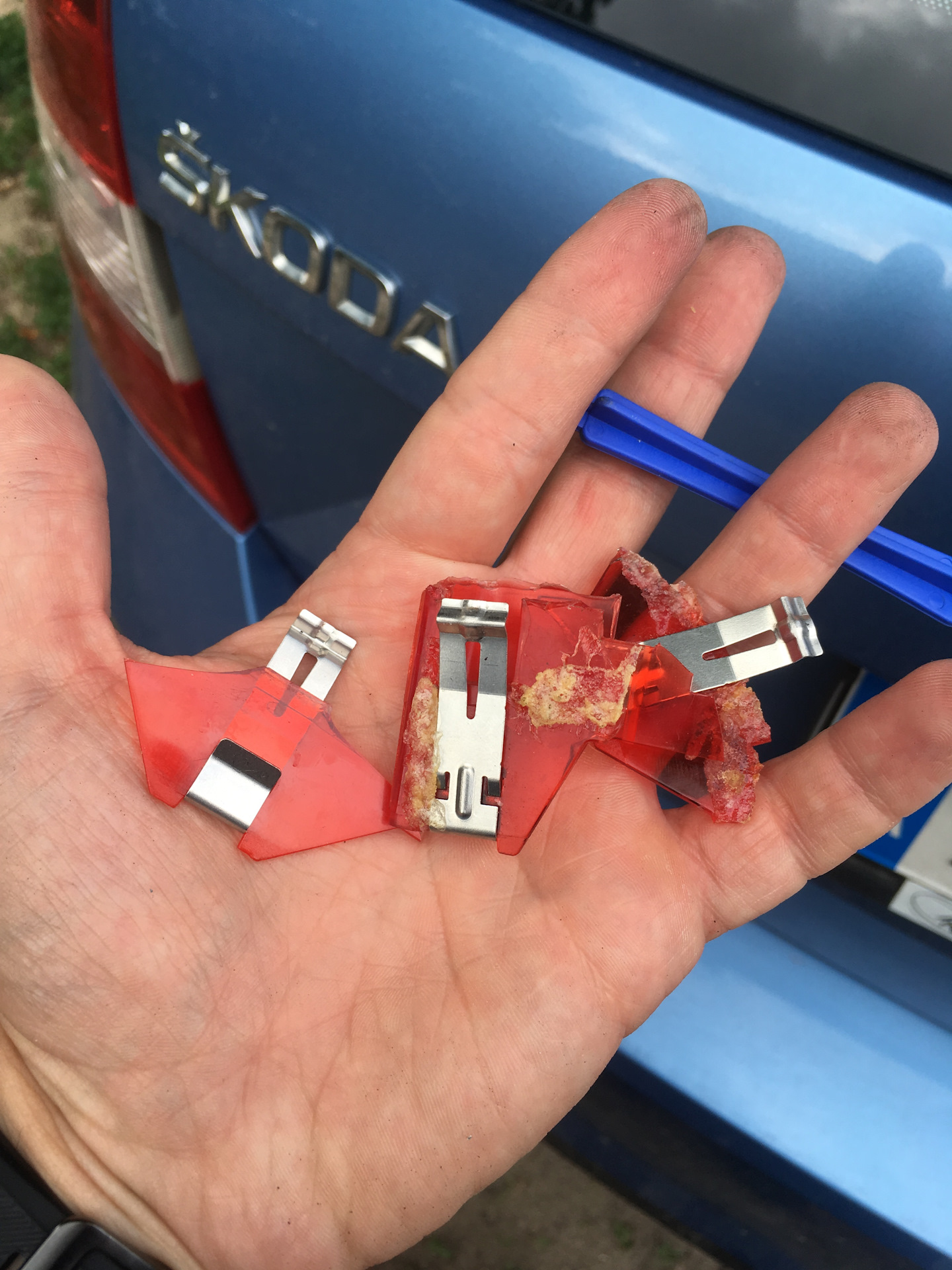

пока доставал старый — сломал крепления, поскольку до этого его паяли.
заказывал здесь

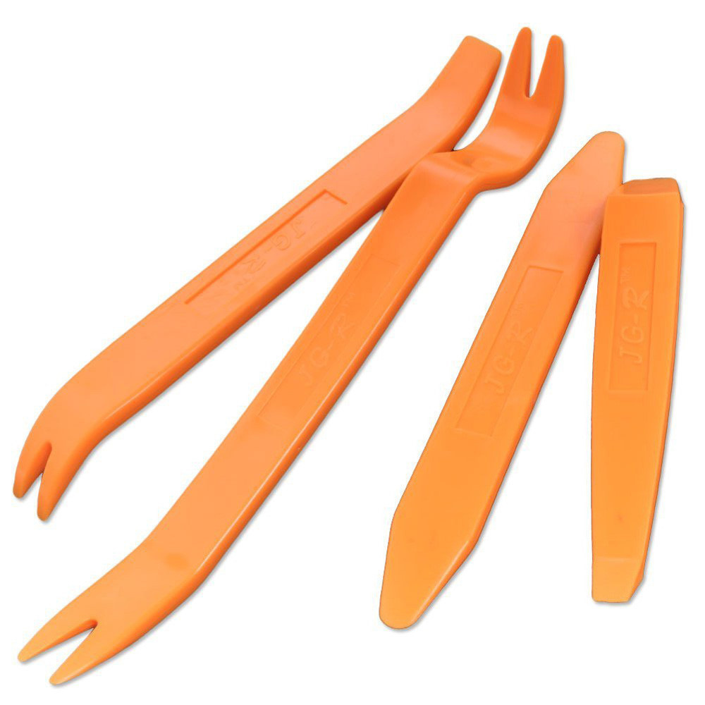

Аккуратно нужно поддевать пластиковым съёмником по всему периметру стоп сигнала сверху, и он сам отщелкнится. Типа такого как на картинке, у меня нету под рукой показать тебе. Вероятней всего у тебя соскочил шланг с форсунки. Он там фиксируется дополнительным фиксатором белого цвета.
Еслиб соскочил, то не пузырилось бы оттуда. Но проверить стоит. Спасибо
У меня не идет омывайка, пенится оттуда, но не течет.
Как снять не повредив крышку?
Такой точно, по коду выбивает на Кодьяк и на спейсбек.
У меня тоже растрескались весь. А он диодный? На кодиаке диоды?
