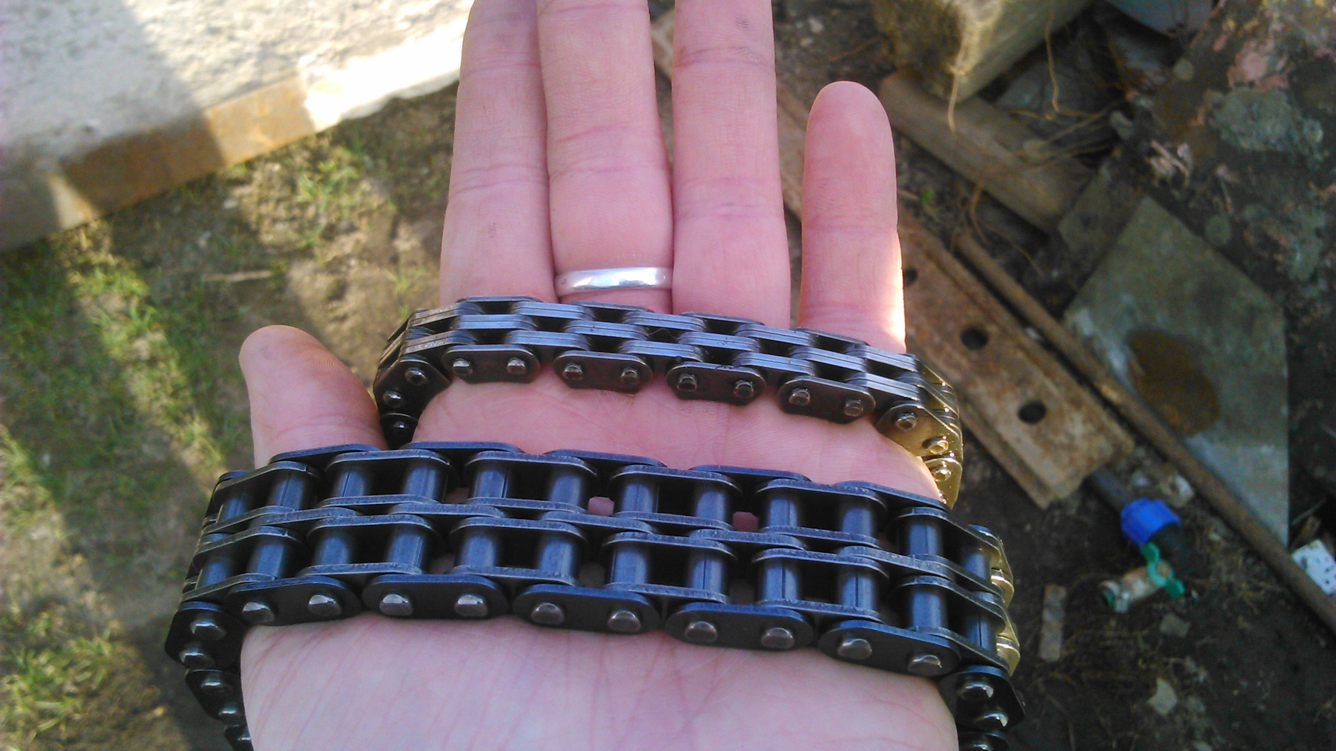

Всем привет!

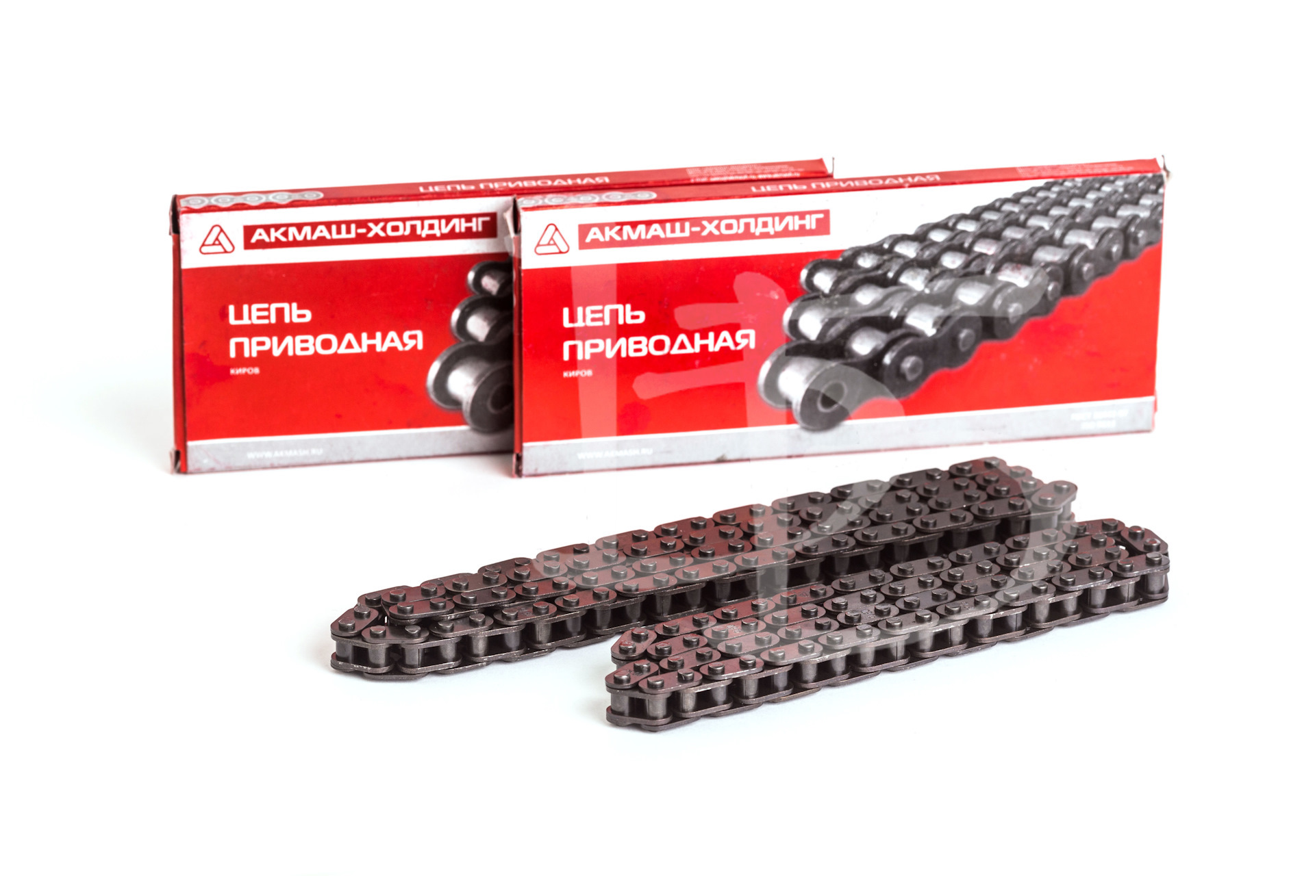

Решил заменить ГРМ на Евро 3 от ЗМЗ( Причина- растянулась цепь ). Каталожный номер 406.3906625-01
В комплете:
звезды
прокладки
натяжители цепи
цепи
успокоители цепей
болты.
Процесс замены нет смысла описывать, он есть в интернете.
Комплект ЗМЗю Цена 4900 р.
Запчасти на фото: 406390662501, 040600390662501
Запчасти на фото: 040600467000001, 4061006100223
Сын помогает :-)
Заменил все ролики и обслужил генератор.
P.S. Всем добра!

тоже Евро 3 Дитоновские поставил вместо евро 2, а вот башмаки вместо роликов, как на евро 5, не решился, хотя советуют
Здравствуйте! Как цепочка поживает? Себе купил такой комплект. У Вас Кировские цепи или Ditton?

Почему меня интересует этот вопрос. Я сменил ЗПЦ Е 4 на Е2 и плюсов не увидел, от слова вообще! ЗПЦ прошла грубо говоря 30 т км ЧЗ к стати и была как новая, но поддавшись всеобщей паники, поменял на Е 2 опроф серии и звезды распредвалов регулируемые от Прогресс, 18 т и всё, при заводе уже гремит как балалайка, натяжители уже два раза менял.
У меня однорядка стоит, пробег 86к тпу тпу тпу пока не беспокоит.
Может у Вас натяжитель гомно, вот и гремит, а так двухрядки типо вечные🤘 ну так говорят😁
Я свою на 100к собираюсь заменить, так менять буду на такую же, меня она всем устраивает.
Можно уточнять. Какая однорядная? Роликовая или зпц?
Однорядная это однорядная, зпц это зпц. Что еще уточнять то?

Взял с такой уже или это его родная? у меня у знакомого и зпц уже к 90 подходит но уже побрякивает
Ну у меня 12 г.в. они тогда шли с такими цепями, так что моя с завода стоит. По мурзилке вроде на 100к замена, по этому ей пока не положено брякать😁
Да, Но у меня то в !6 поставлена двухрядка и уже брякает а как говорят, должна ходить, чуть ли не 200 т ((( Уход бережный :О
Обычно на евро 2 меняют. А чт о за евро 3? Если у меня был Е 4 мне тоже можно на Е3 менять и в чем отличие, плюсы минусы
Евро 3 однорядная

евро 3 с втулками вращающимися, евро2 простая, диаметр ролика больше у е3, звезды у них другие, на евро 5, как на евро3, только башмаки на натяжниках вместо роликов. От пластинчатой евро4 отказались из-за того, что типа демпфирует плохо — жесткая слишком, однорядные -, не просто растягиваются, а рвутся

Евро-3 хороший ГРМ, у меня уже за 200 пробег и пока ничего не растянулось.
Буду тоже надеяться!
за 10 тыс растянулась?
да, у некоторых даже рвутся:-)
А углы какие будут? На сколько я знаю у Е 4 16/19 а 2и3 20/19
Deribas4x4
и евро 3 рвутся.Сам видел.уаз прошел тож 10 тыс, проблема оказалась в гидронатяжителе.На своём уазе евро 4 пробег 65 тыс пока норм, фазы с завода были 16 19 поставил 20 19!
Разница в динамике, разгоне есть? на 16\19 или 20\19?
16/19 ставят на заводе на буханках там валы разные(профиль кулачка 240 и 252).А 20/19 для 252 валов .Разница вроде по резвей, я на газу езжу.
