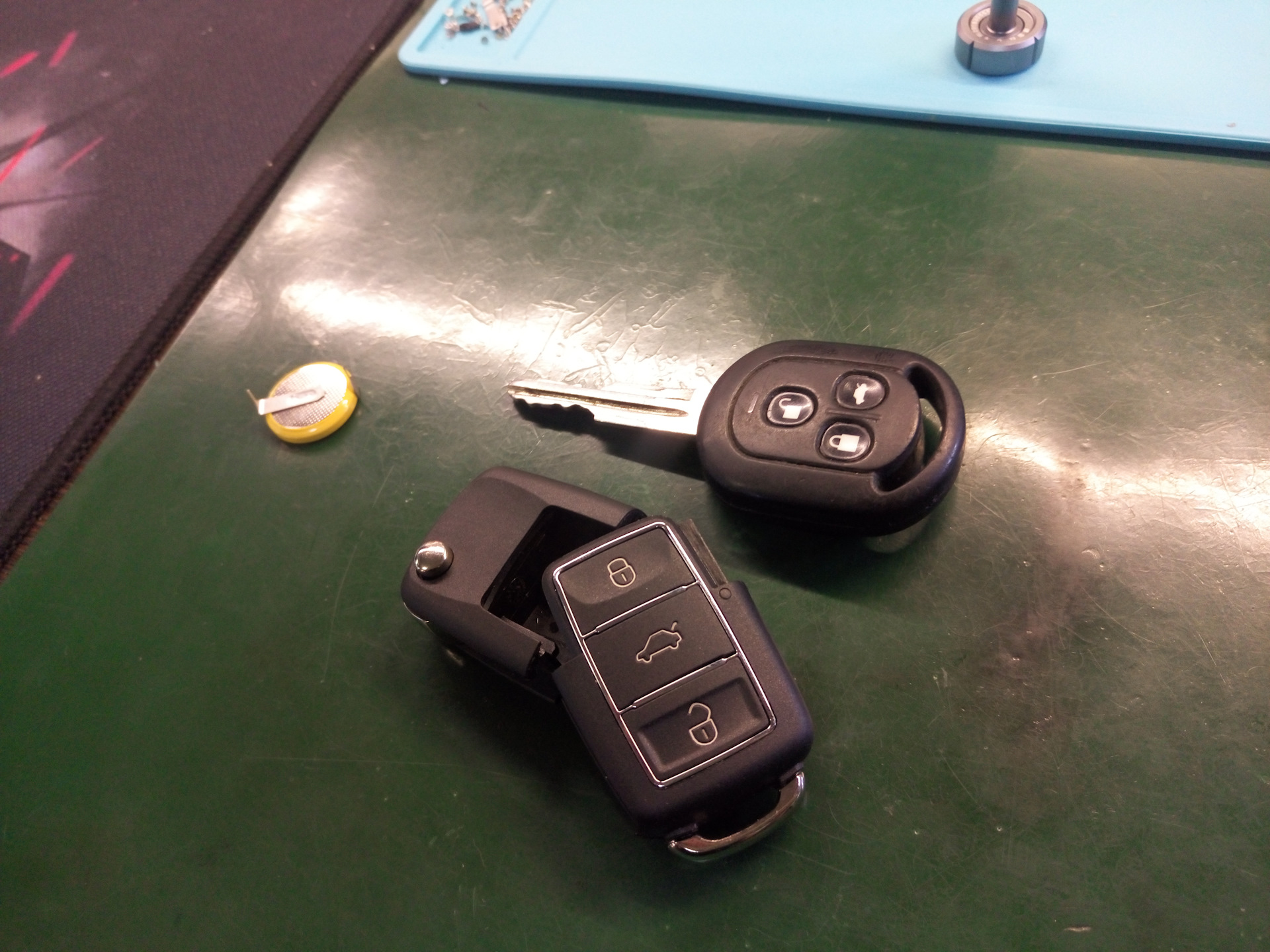

То есть, на всем известном АлиЭкспрессе я нашел следующее сладкое предложение "Новая замена Ключи для Chevrolet LOVA Optra Lacetti 3 кнопки 433 мГц с 4D60 чип с режиссерский лезвия"
Примерно через месяц я собрал волю в кулак денег на карточке и заказал его. Конечно меня одолевали сомнения, есть ли ключ в наличии так как заказов очень мало, будет ли он работать, подойдет ли он к моей машине и приедет ли вообще. Но я бы не стал писать эту запись, если бы я не смог поделиться с вами положительным опытом.
Счастью не было бы предела, если бы я знал, что ключ 100% рабочий, но терпение и труд как говорится, все перетрут)))
Ключ хорошего качества, а самое главное полностью рабочий! Пришел за месяц, что для нашего региона норм.
Единственное что я не учел, вернее не был в курсе, что продавец отправит наклейку с логотипом автомобиля, но он почему то отправил значек Buick, хотя в названии указано Chevrolet !
Уже на следующий день я отнес ключ в мастерскую, где мне прошили чип иммобилайзера и дистанционное управление центральным замком.
ВНИМАНИЕ! Ключ программируется под Chevrolet LOVA! В программаторе НЕТ Chevrolet Lacetti.
После долгих мучительных 20 минут ожидания и нескольких попыток запрограммировать ключ раздался вожделенный щелчек центрального замка! Мастер сам удивился, что все получилось, а я был несказанно рад. Не знаю, в чем была проблема, почему так долго не получалось, возможно из-за того что в программаторе нет Лачетти. Мастер пробовал прошивать как Авео, даже Эксель, и только потом я сказал ему прошивать под Лова, так как даже кетайцы в названии указывали эту модель (о которой я кстати никогда не слышал, но гугл говорит что это Авео для китайского рынка).

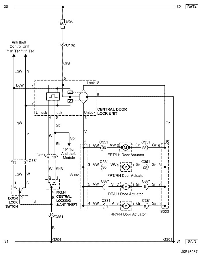

Но, как и в любой истории, в нашей бочке меда не обошлось без ложки дегтя. Если быть точнее, то не сработал ц.з. на водительской двери. Мастер ключник естественно от проблемы открестился, но посоветовал разобрать обшивку и проверить электрику.
И вот, буквально вчера, я решил, что терпеть этот безпредел уже нет сил, снял обшивку водительской двери, вытащил направляющую стекла, открутил и вынул замок ии… ничего не обнаружил.
В замке никаких "клинов" не было обнаружено. Тут на помощь мне пришел хороший товарищ, разбирающийся в электрике. Специальными клеммами от прикуривателя мы проверили и убедились, что моторчик замка работает исправно, а тестером прозвонили контакты управляющие центральным замком и так же не обнаружили никаких проблем.
Далее мы решили разъединить колодку, соединяющую проводку водительской двери с салоном, что бы прозвонить провода в двери и обнаружили собственно причину неисправности замка водительской двери.
Самое интересное, что при закрытии водительской двери с ключа или "солдатика", то центральный замок срабатывает. А вот на нажатие кнопки с пульта он ни как не реагирует.
Разобрав разьем, мы с товарищем вынули оборванные пины, припаяли к ним кусочки проводов и припаяли их к оборванным концам двери.
Убедившись в том, что восстановление цепи решило проблему я принялся к сборке водительской двери.

Есть выкидные мульти ключи, все выглядит на уровень лучше.С платой ЦЗ. В личном блоге есть записи.

Тогда нет смысла смотреть колодку, если не закрываются все двери. Ищи с правой стороны блок управления ЦЗ, бывает в него влага попадает и он глючит. Если с нив все ок, то тогда под подлокотником (ну если он конечно есть) ищи радиомодуль ЦЗ.
так же возможно, что штатный блок сигналки забыл ID ключа и его надо перепрописывать.
А в Вашем случае ЦЗ не работал только с ключа потому, что у нашего контроллера ЦЗ есть две раздельные линии "открыть/закрыть" — одна для кнопки ЦЗ в двери и штатной сигналки вторая — для "солдатика", доп. сигнализацию вполне могли подключить именно к этой линии. В водительскую дверь приходят обе. Это прекрасно видно на электросхеме.
