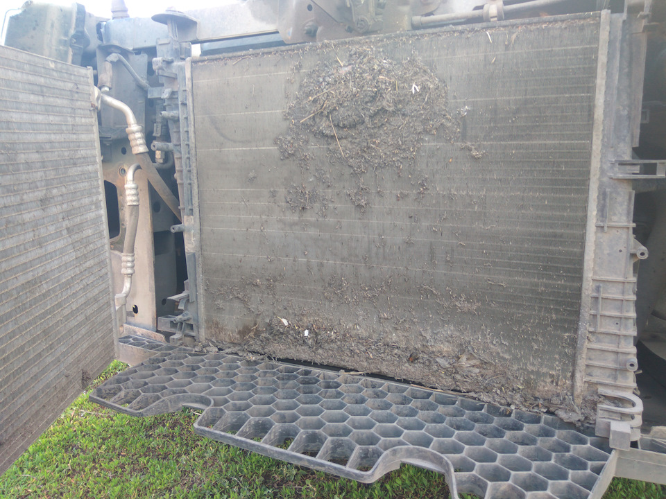

Приветствую всех.

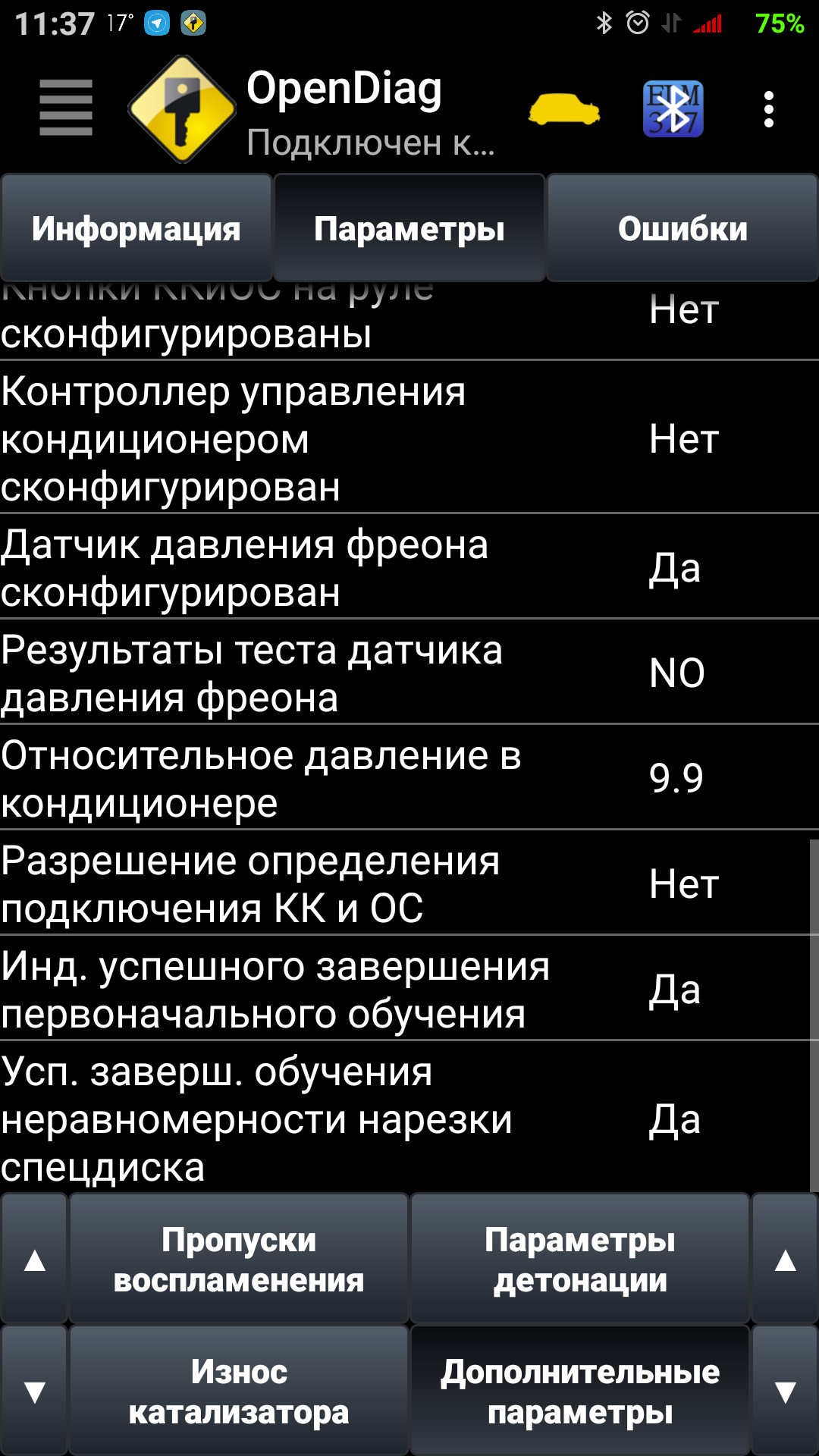

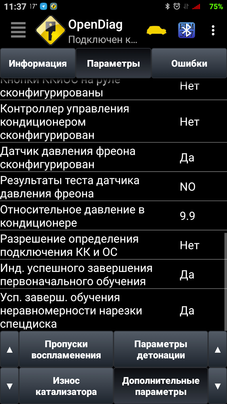

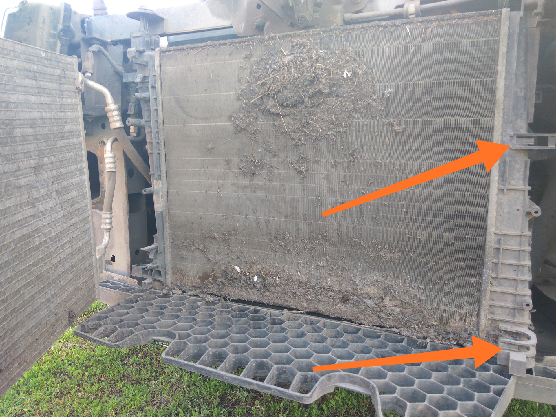

В последнее время начал замечать, что температура ОЖ в пробках при включенном кондиционере не опускается ниже 95 градусов и практически постоянно работает вторая скорость вентилятора.
Без кондиционера первая скорость включается при 101, вторая при 102 данные по Опендиаг.
С кондиционером видимо параметры другие. По той же Опендиаг, относительное давление в кондиционере было в пробках 22.5 -24.
Посмотрел некоторые ролики на ютубе и почитав немного форумы, решил промыть радиаторы.
Впринципе ни чего сложного абсолютно.

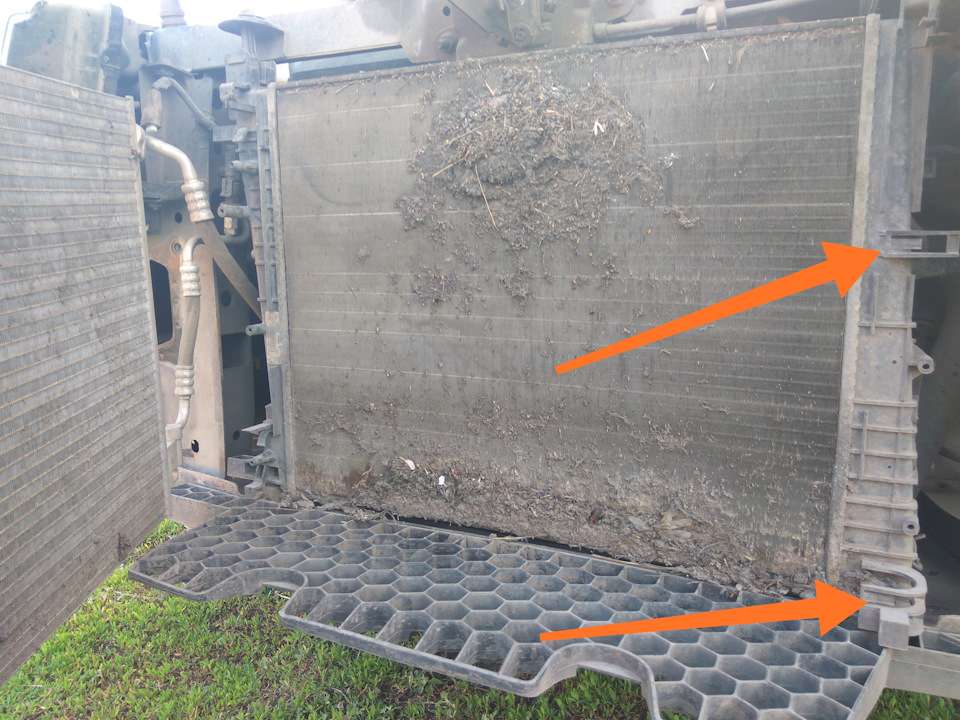

-Снимаем бампер
-Откручиваем усилитель

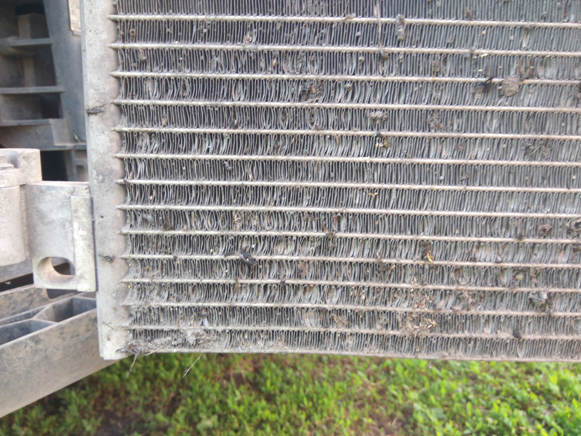

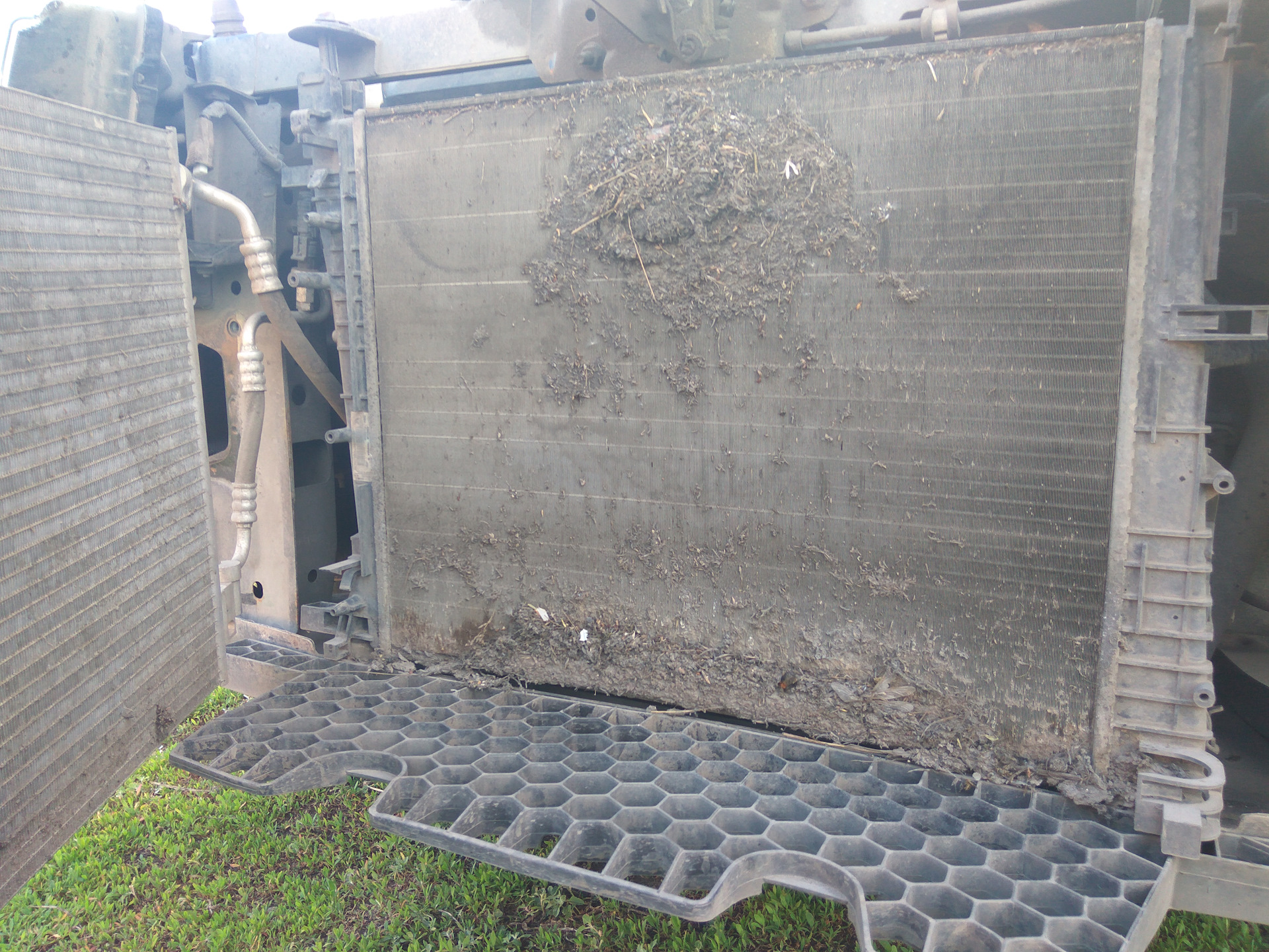

— Отщелкиваем радиатор кондиционера слева две защелки и потихоньку вытаскиваем влево из крючков справа.
Открывается прекрасный доступ к промывке.

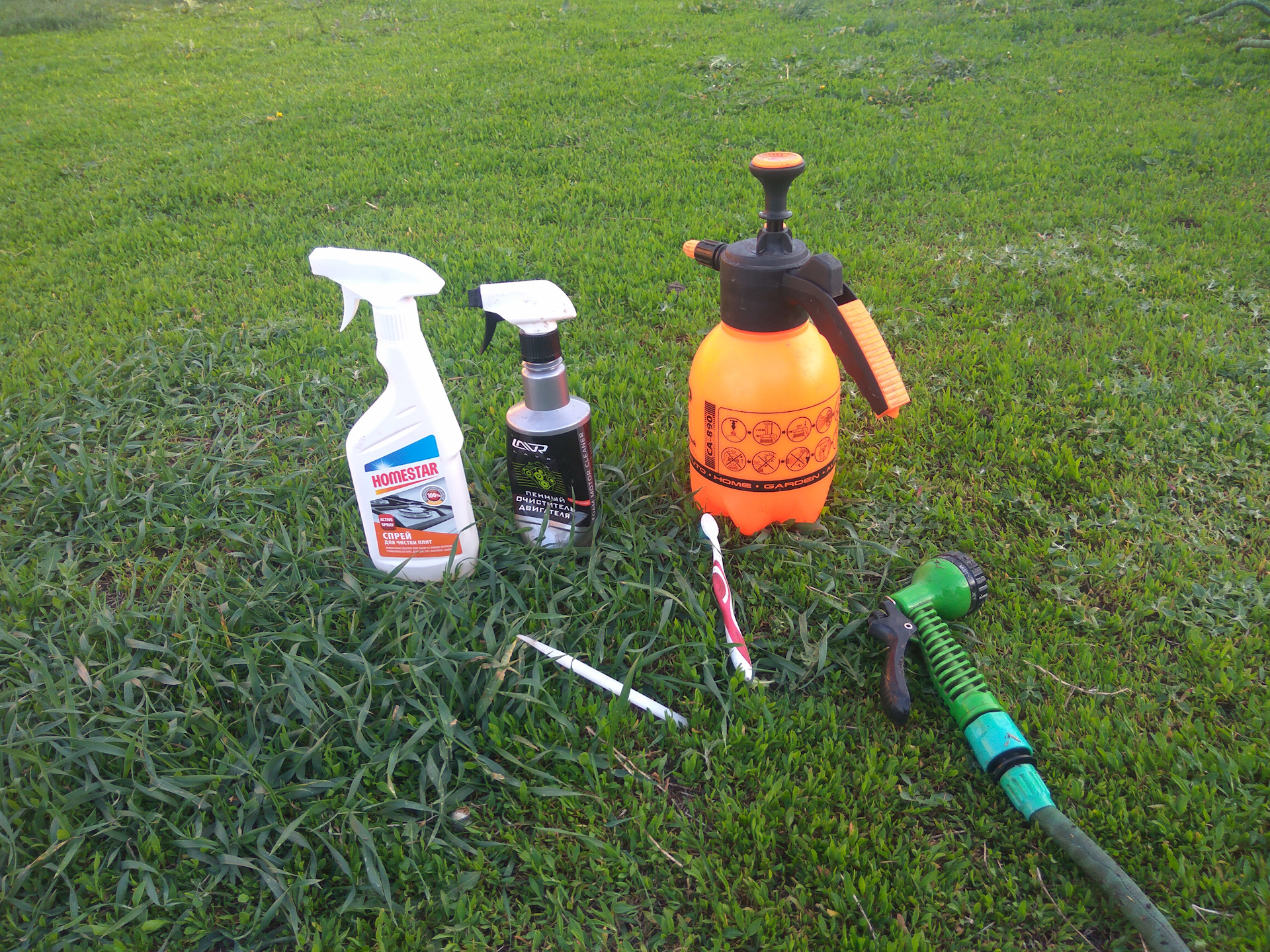

Кому какую химию использовать и чем мыть решайте сами. Я мыл обычным садовым шлангом с насадкой, кстати очень хорошая штука, но у меня и напор около 4 атмосфер. Так же использовал пенный очиститель двигателя и очиститель для кухонных плит.

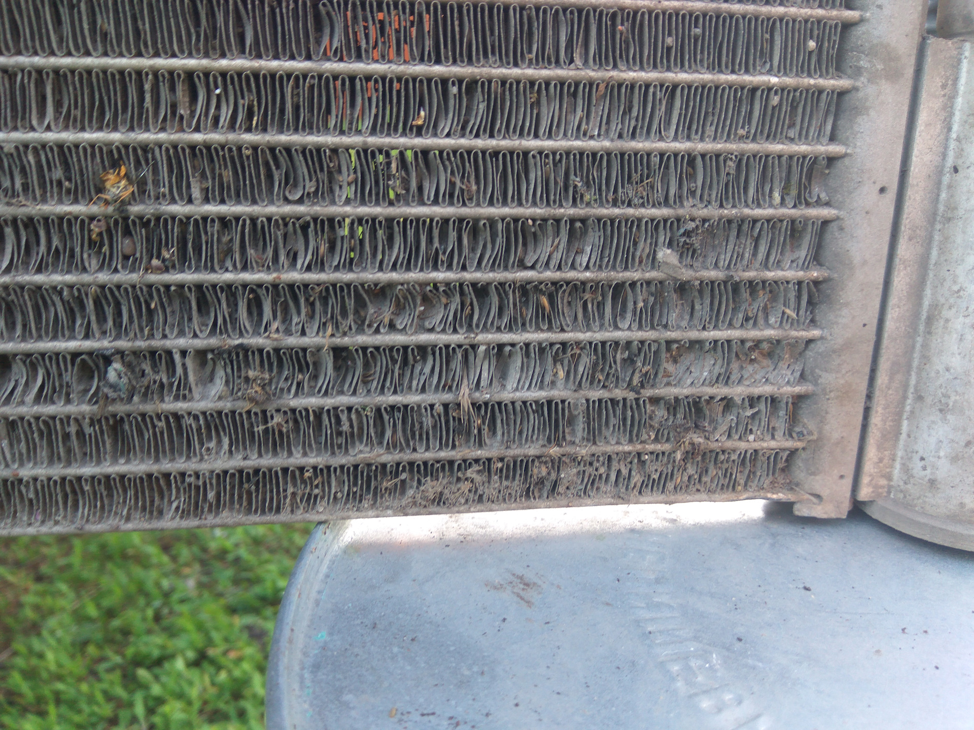

Ещё из фото будет видно, для тех кто как я поленился сразу поставить сетку, замяло очень много сот. Теперь буду ставить сетку. Лучше поздно как говорится.

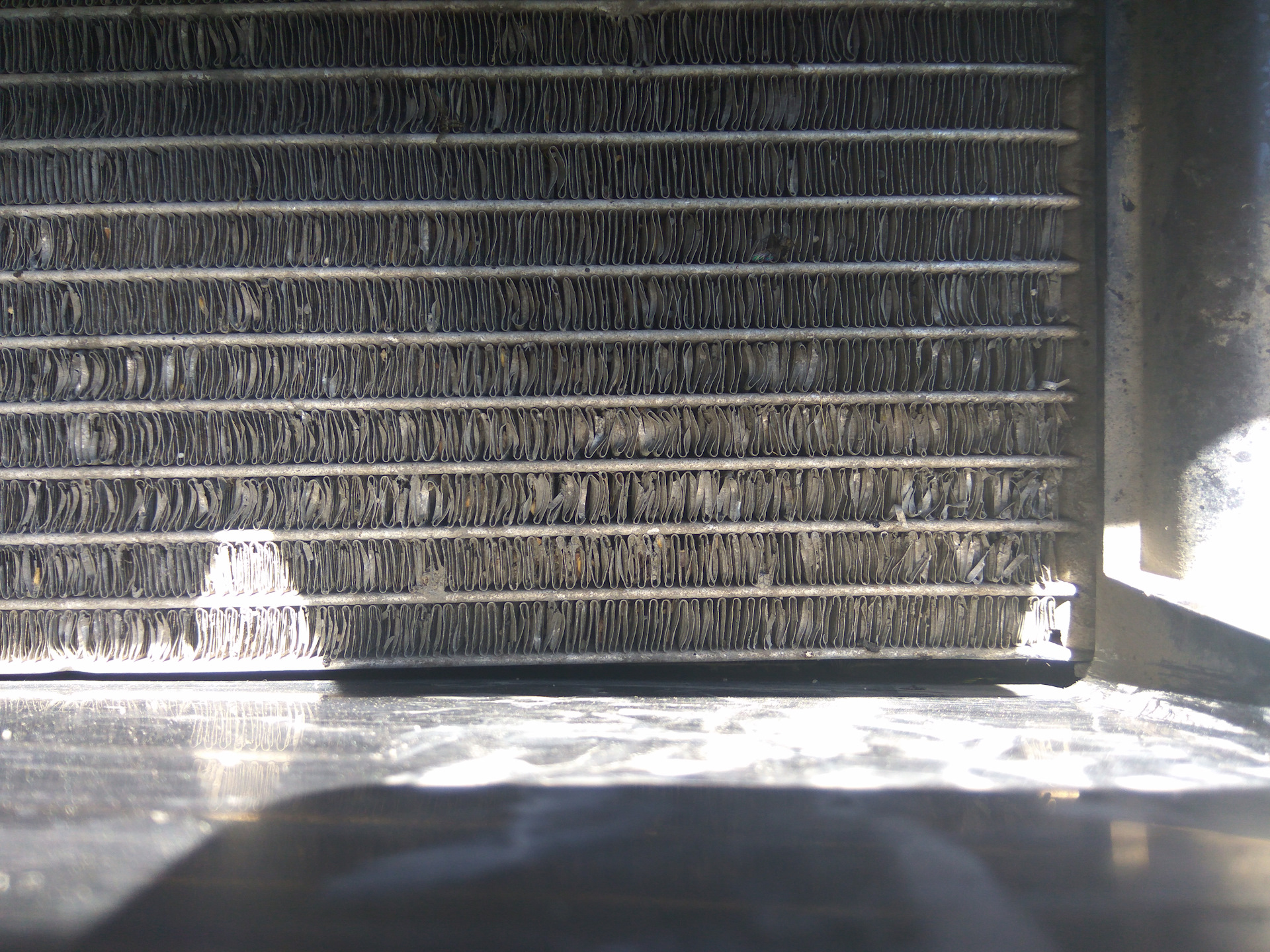

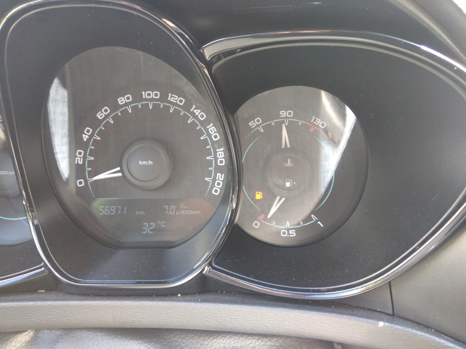

В итоге температура с кондиционером не выше 85 градусов, так было всегда ранее.
Соответственно сколько не жарил сегодня, так и не включилась вторая скорость вентилятора.
Пишу с телефона, за оформление извиняюсь. И ещё забыл сфотать радиатор ОЖ после промывки, но что есть то есть. Там тоже на сколько смог промыл.
Главное есть результат.

Да уж, конденсатор у тебя в хламину). Тоже недавно помыл, но на мойке, АВД. Ребятки опытные, почти. Мыли под углом 45°.
Как же за@бись что я не пожалел 6000 и купил сетку "стрелка" и вот уже 1,5 года (тфу, тьфу) всё ЗБС с кондишином и радиком охлаждения ДВС
Сетка тут не причем особо. От грязи между конденсатором и радиатором она никак не спасет
Ну как думаешь между радиками откуда грязь берётся? Летит через конденсатор, мухи, жуки, грязь и т.д. а если сетка перекрывает это всё, то и на дольше хватит. У отца на гранте с 12-го года все норм, чистота и порядок !

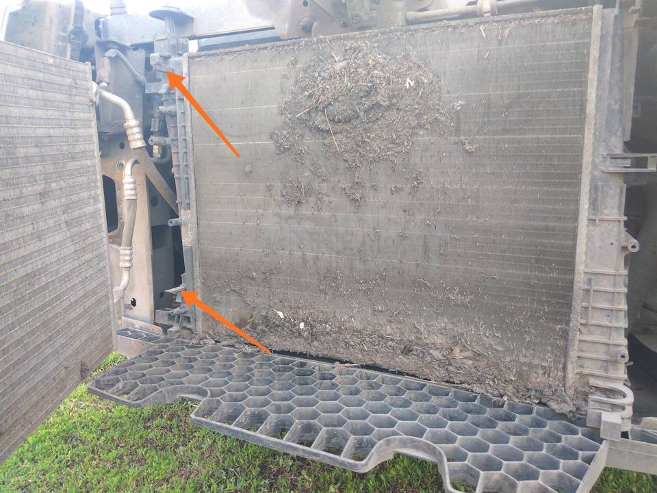

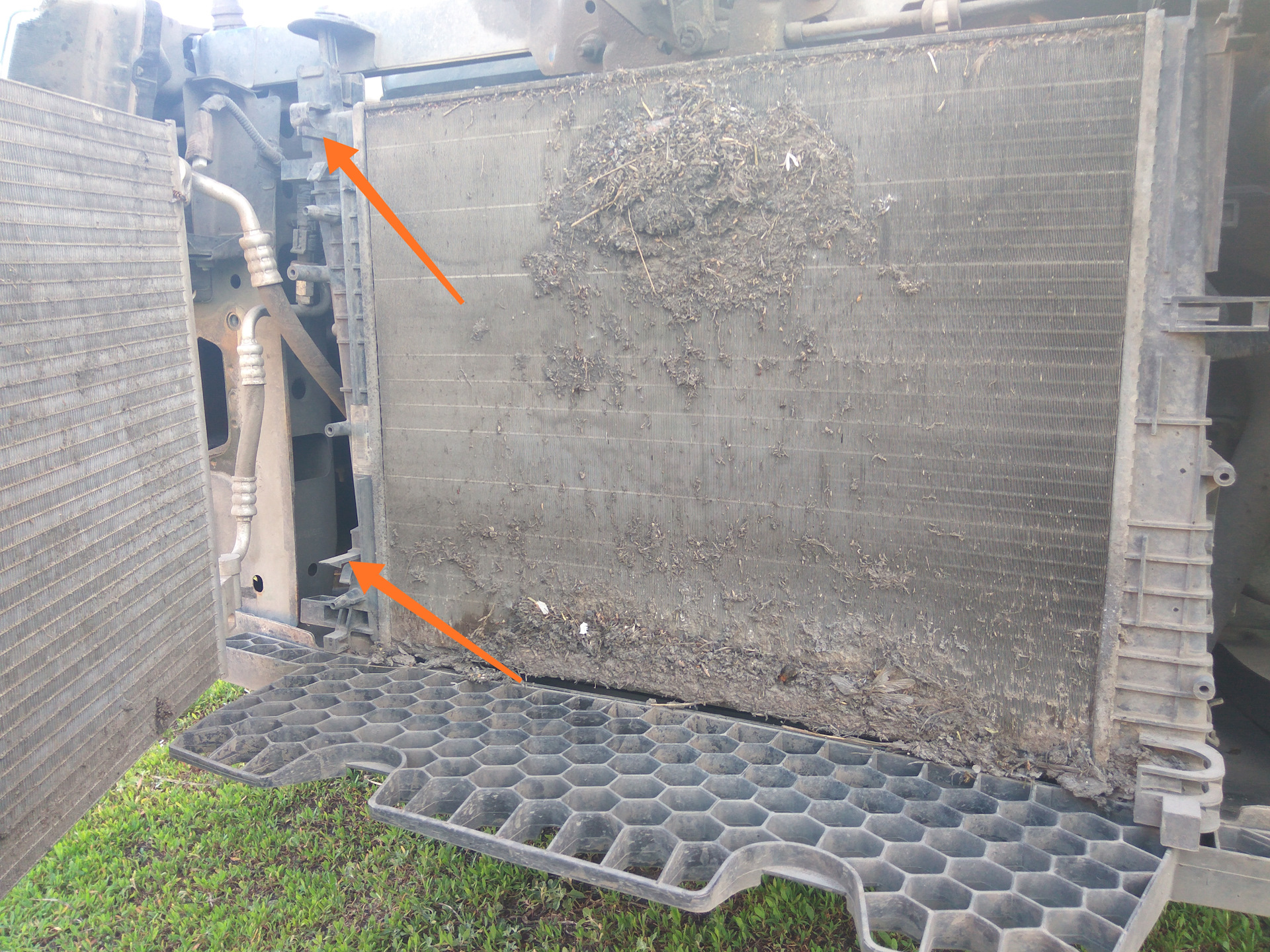

😂 снизу она берется, через щели. И сверху. Первое фото посмотри. Солома с листьями по-твоему тоже через конденсатор "летит "? Через него вообще ничего не летит, кроме воздуха. Просто физически не может пробиться, Там слишком плотная решетка. И гранта тут причём вообще? Компановка морды разная. У Весты есть определенные неудачно расположенные щели внизу в районе радиатора, через которые отлично забивает пространство между радиаторами. Лично убедился. Хотя думал сказки рассказывают
У меня там все защитой закрыто!
Ошибаешься. Дыры не там, Где защита. Кстати, защита у меня тоже стоит
Боже мой, как я ошибаюсь, где де эти чёрные дыры тогда?
Внизу
Это фиаско! Дыры повсюду, на небе, в озоновом слое, внизу под машиной, и в карманах водителей с такими ценами на бенз!))))
Фиаско это ваша глупая ирония. Проще заглянуть под авто внимательно, особенно в бокам от радиаторов

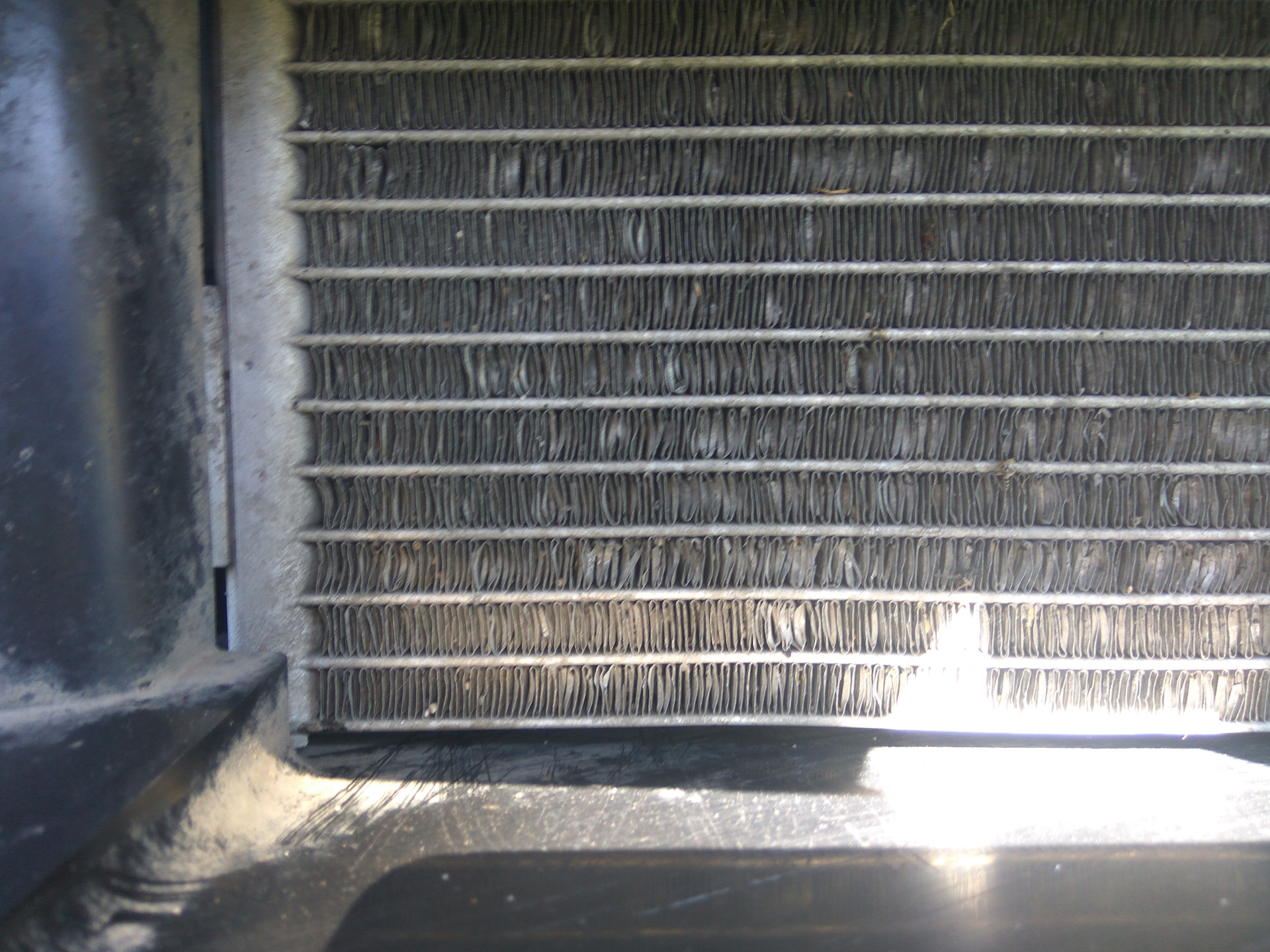

Отличный отчет! Забитые радиаторы как нибудь сказывались на работе кондиционера, кроме давления? Хуже морозил, до промывки?
Нет, морозил так же хорошо. Была надежда, что уйдёт шипение и гудение в салоне от включения кондиционера, но увы, все также, только выключаться стал гораздо реже.
45000км пока не греется, но стоит мелкая сетка перед решёткой радиатора
А причем здесь сетка ? Ты думаешь после установки сетки, радиатор будет меньше забиваться грязью ? И так впереди стоит конденсатор кондиционера… А смятые ячейки на конденсаторе, особую роль не играют, по ним фреон не течет… А вот пыль, которая накапливается общим слоем, это проблема, но сетка тут явно не поможет…
Не от пыли а от замятых сот спасёт хоть как то. Пыль- грязь можно отмыть, а вот замятые соты уже восстановить проблема. Не знаю я что там течёт в радиаторе кондиционера, но вот относительное атмосферное давление теперь выше 12.4 по -моему не поднимается. Я не специалист ни сколько в этих диагностических примочках, просто посмотрел что это давление должно быть а пределах 14 максимум, в у меня почему то было до 24. Поэтому и решил помыть, эффект есть железобетонный, а это главное.
И пусть по ним фреон не течёт, замятые ячейки не дают всасывать воздух с улицы вентилятору охлаждения радиатора ОЖ, ведь так, вентилятор не наружу дует а засасывает воздух с улицы и если забит или помят радиатор кондиционера откуда он возьмёт поток воздуха в пробке? Да и при замятых сотах радиатора кондиционера не будет продуваться радиатор ОЖ от набегающего потока воздуха при езде.

Соты радиатора это очень тонкая фольга(сами перемычки для увеличения площади ) их даже напором воды можно согнуть если мыть под углом

Сегодня занимался выправлением этих сот. Смяты п*** особенно внизу
И как же их можно выпрямить?
Беру узкий канцелярский нож. И выпрямляю. Получается не идеально, но лучше чем загнутые в глушняк.
Я равнял тоненьким пинцетом. Очень мучительное и долгое занятие. Сетку надо ставить однозначно.
Сегодня доправил до конца. И поставил сетку. Сначала не хотел сетку ставить, но когда у видел запятые соты решил поставить всё-таки.
