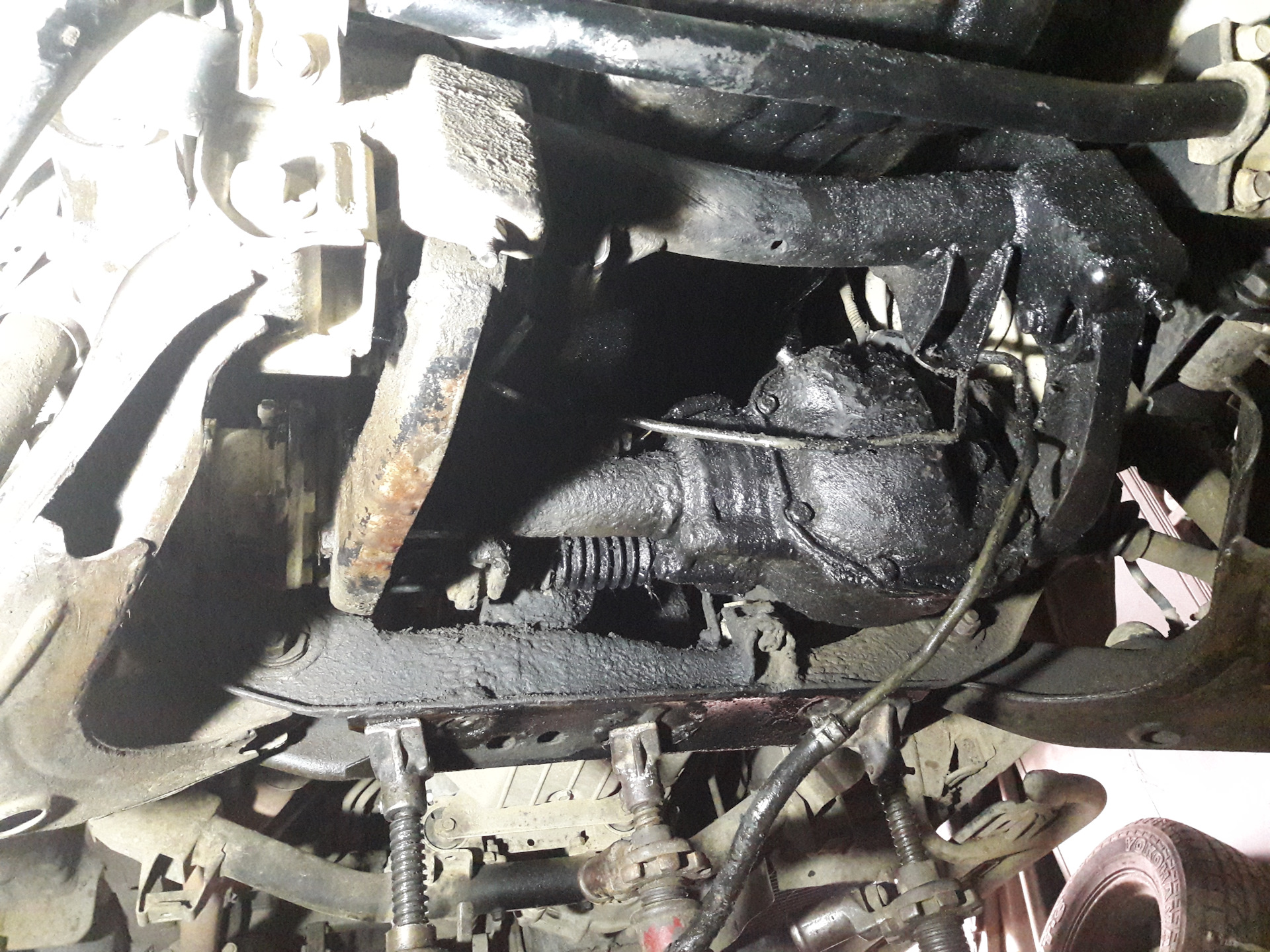

Процедура замены рейки проста, делать желательно на яме, иметь литр жижи (Декстрон) на замену и один хомут для пыльника:
-задомкратить и снять защиту с колесами,
-выбить рулевые наконечники,
-открутить правую тягу (законтрена шайбой на рейке),
-открутить рулевой карданчик (болт выкрутить полностью),
-открутить трубки от рейки (две что идут на ГУР и бачек),
-открутить хомут фиксации трубок ГУРа с левой стороны,
-открутить саму рейку,
-"повернуть руль вправо", т.е. надавить левой тягой до упора (вымазаться в выплеснувшейся жиже),
-подать рейку чуть влево и вытащить опуская правой стороной.
-собрать в обратной последовательности,
-залить жижу доливая до уровня, и покачать лево-право несколько раз рулем на весу не заводя мотор,
-посетить развальщиков.

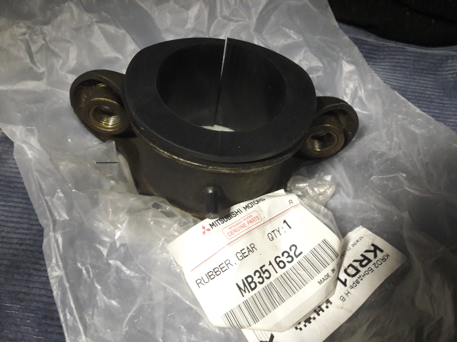

надо бы тоже приобрести такие, спасибо за номерок
За номерок кронштейна спасибо, у моего резинка раздулась на два размера в большую сторону видимо когда масло и декстрон бежали растворили её к фигам.
по номеру только резинка (подушка), а скоба родная :)
Да хотябы так, а то фигню мне в магазине привезли вместо неё :).
djtokvii
кстати меняется подушка легко и без снятия рейки
Да я снимал рейку видел, мне пришлось сальники заменить на ней ссалась как ненормальная.
