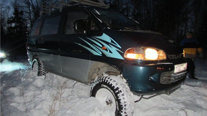

Сегодня уже отрезал переднюю арку и бампер, колесо вроде встало. Завтра буду резать вторую и фото добавлю
А размер резины не подскажешь?
275 65 16 Godrich Mud Terrain
нифига се, я тут думаю как 265 75 15 всунуть, а ты о как замахнулся, молодца.
а у меня короче с машиной были 275 65 15 но не грязевые, обычные-гражданские. С ними от пола до колёсной арки было 85 см. По ходу дела её до меня кто лифтонул.
