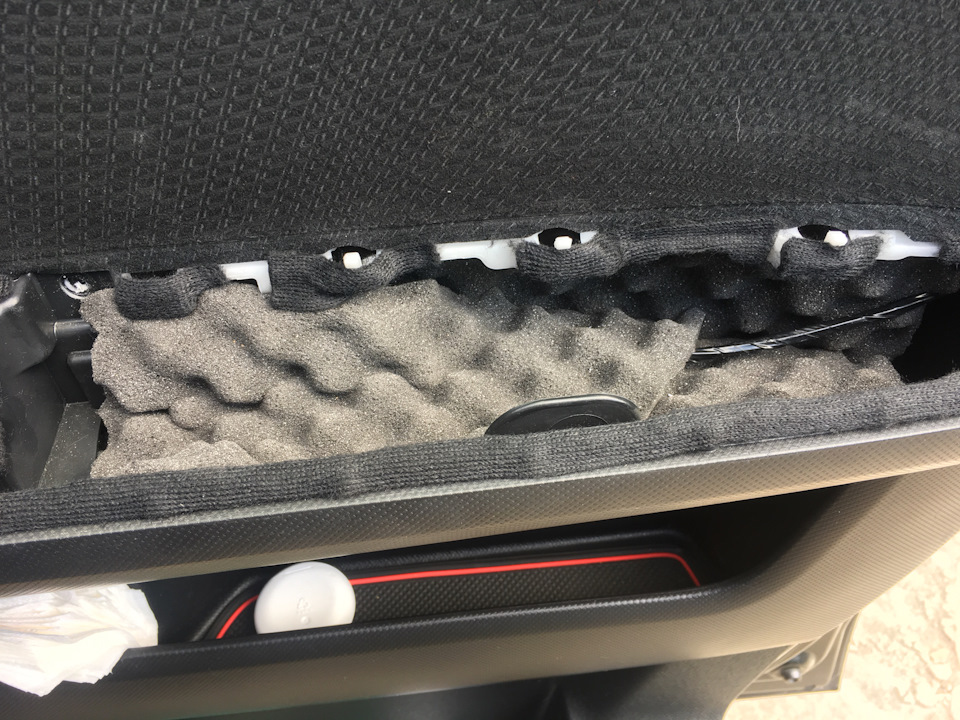

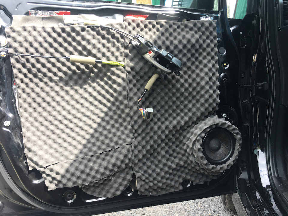

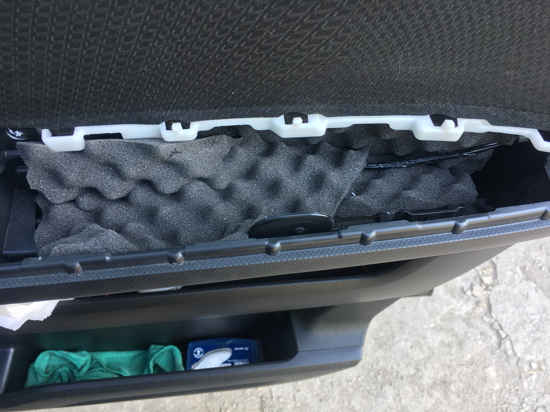

Очередной раз навалив музла, услышал с левой стороны дребезжание — до этого такого звука небыло, остановился послушать откуда сей лишний дребезг.

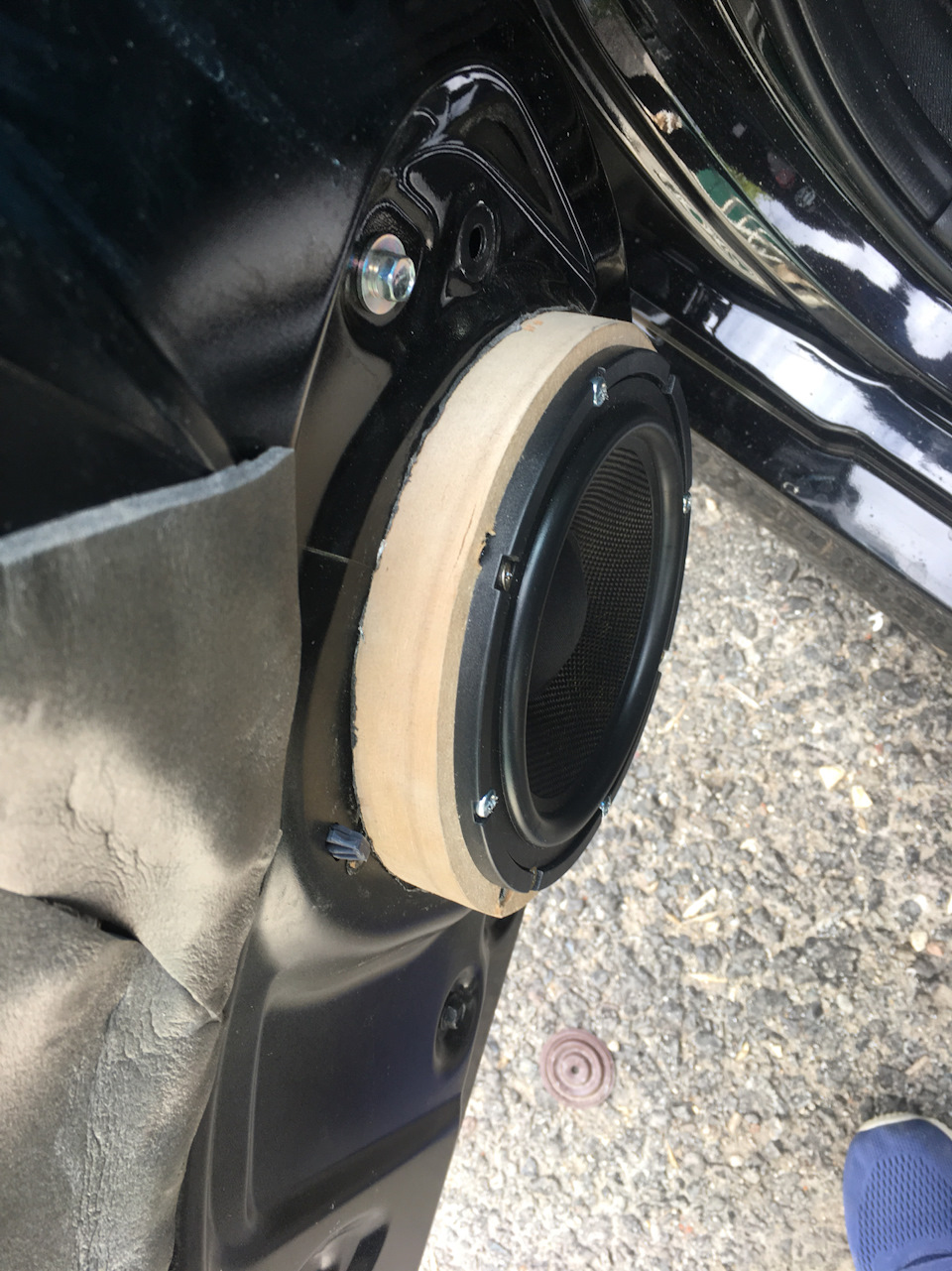

Оказалось сам динамик доставал до сетки обшивки — разыгрались походу )), надо принимать меры!
Уменьшил по толщине подиумы на 3 мм и доворот развернул в сторону моторного отсека — прошлый раз не сделал, вот и вылез косяк сам .

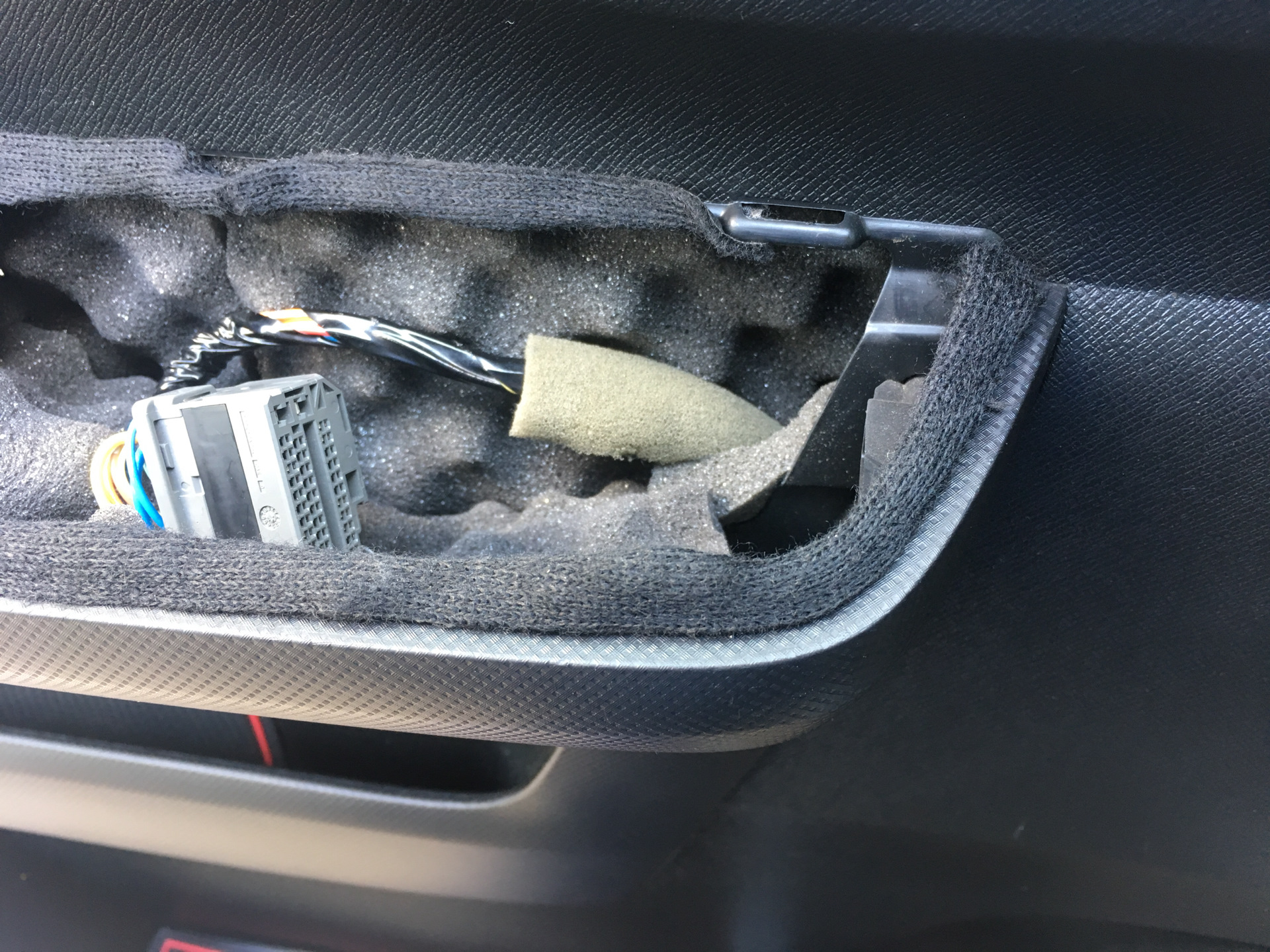

После шумки осталось 2 листа герметона — доклеил и его на техотверстия двери, ну и ленту антискрип на стыки пластика, родные клипсы не справились с такой нагрузкой, заменил на белые — держит на ура, ток снять обшивку проблема, надеюсь больше не полезу в двери!
