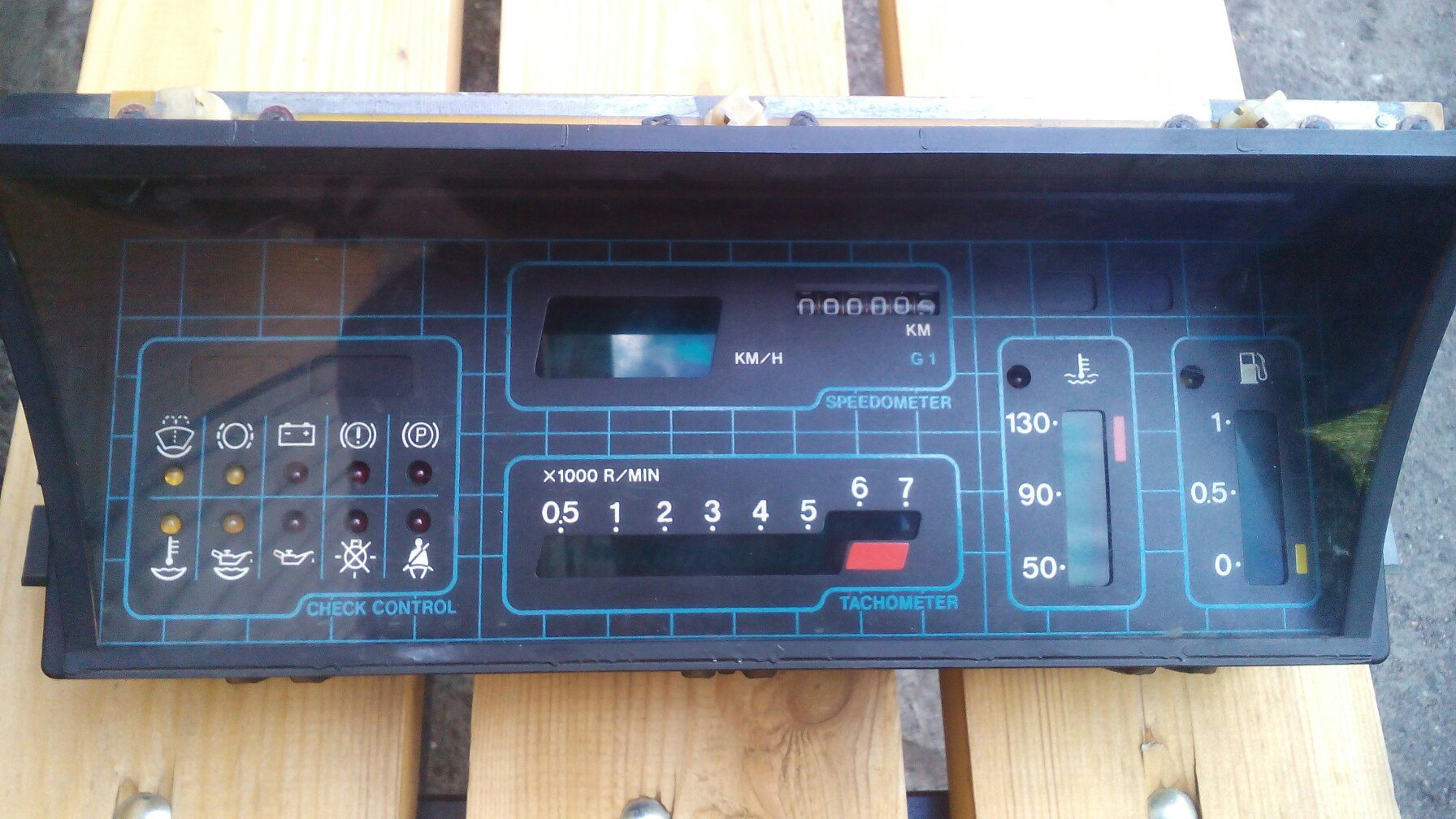

Такая панель поселилась в машине несколько лет назад, но тут по воле случая на драйве нашел неисправную комбинацию проборов у тов.vravinal. Захотелось этот достаточно редкий девайс (хотя последее время их чет дофига вспыло) себе на полочку, чтобы было. И приборка была заказана.

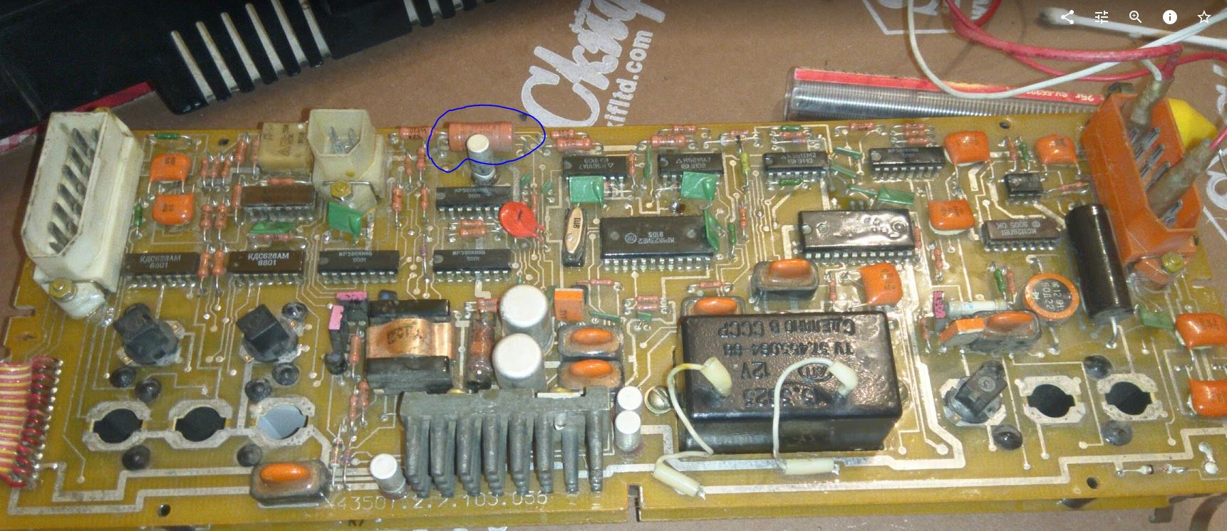

Сразу была разобана, немного почищена, и отполоровал стекло с двух сторон. Оно было целое, но все в царапинах и мутное, даже тахометр было видно плохо. Потом вскрыл приборку, и был обнаружен оторванный конденсатор (более никаких следов ремонта или неисправностей не было), его я припаял и подал питание на приборку.

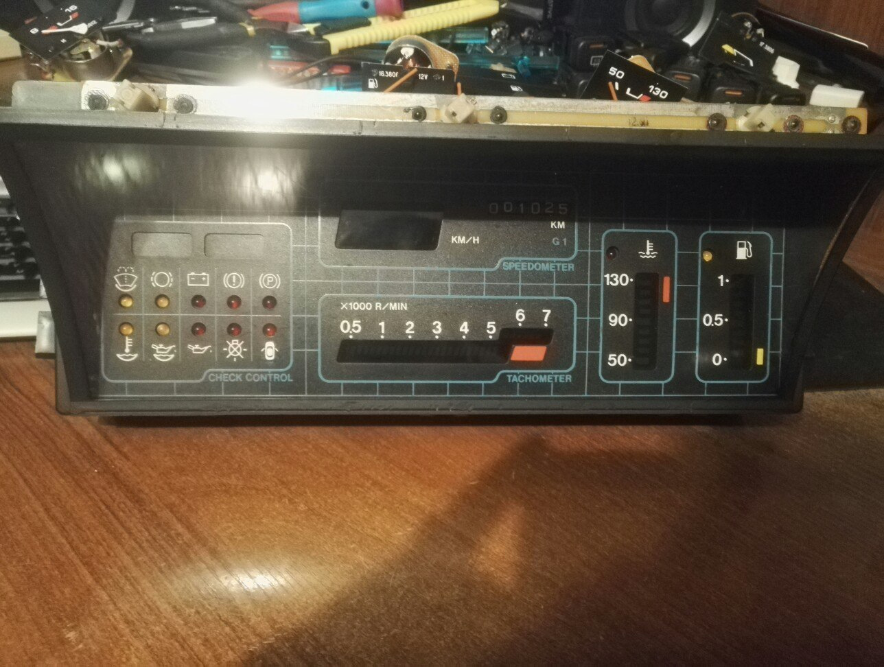

Она проходила тестирование, но несколько сегментов тахометра всё время горели. В и рабочем режиме, и в тестировании и в самотестировании.

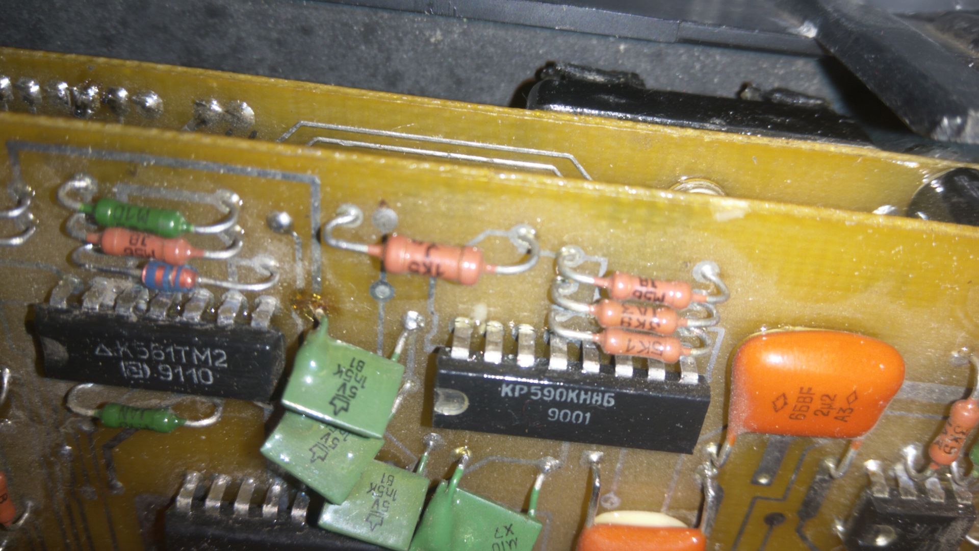

Оглядев всю приборку и не обнаружив ничего подозрительно посоветовался с товарищем WildCat-61 (за что ему огромное спасибо) было решено менять схему управления ВЛИ тахометра КР1534ПП5. Надо сказать, что эти микрухи это совсем не купить, но всё тот же товарищ спаситель цифровых приборок WildCat-61 продал мне две таких микрухи (которые он непонятно где отрыл)) еще во время моей службы в в армии, почти два года назад. И вот сейчас одна мне спасла приборку.
Выпаять и не повредить ножки старой схемы было не очень удобно. Схема находиться прямо под ВЛИ тахометра, поэтому её пришлось отгибать.

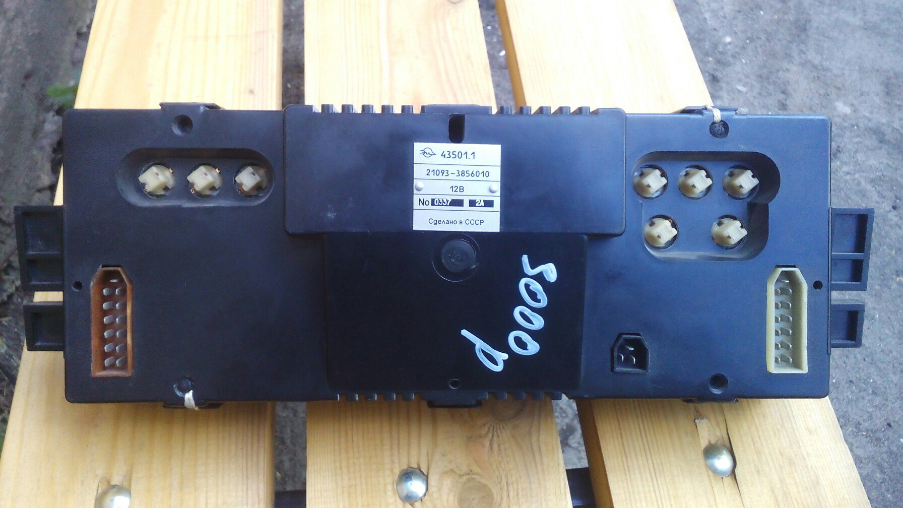

После этого решил разобрать одометр, чтобы сбросить пробег, просто захотелось. Ну и заодно сфотать его для истории)

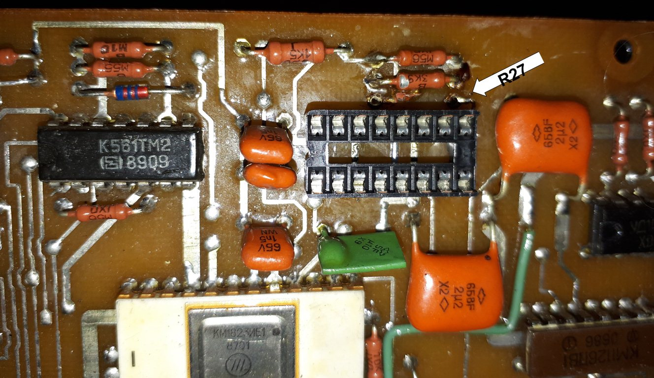

Не подскажите номинал резистора R27. Отломил неудачно
Glotovs
5,1 кОм
Спасибо
