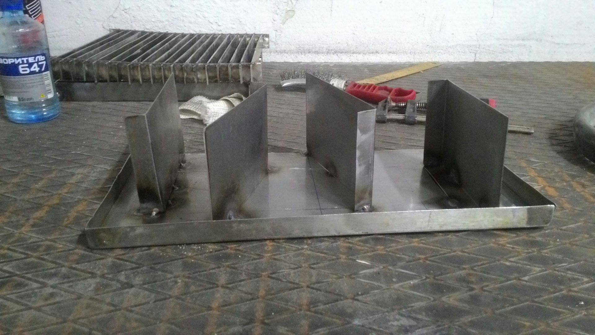

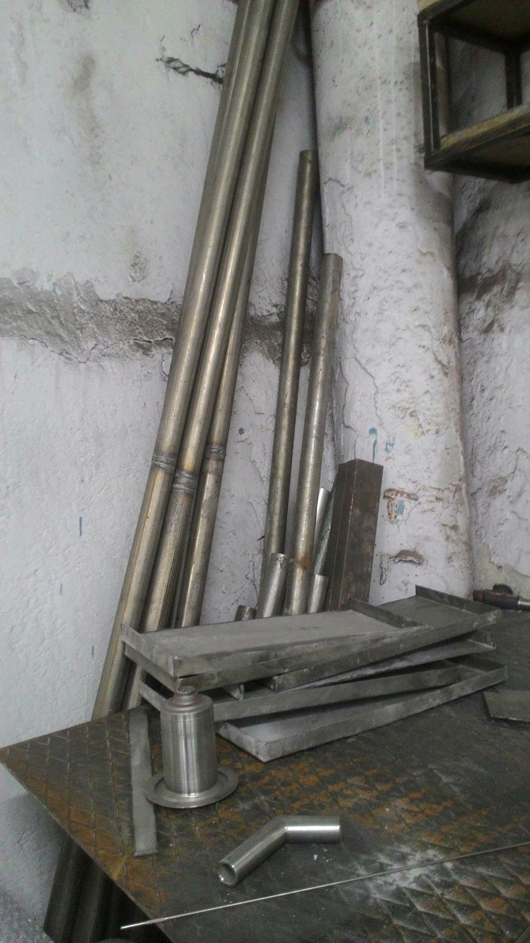

Всем Привет. В общем тема будет про мой загон, да, да именно мой… В общем когда-то давно, примерно лет 5 назад, сидя выпивая с другом, на тот момент у него была такая же как у меня вектра 2.5, пришли мы к идее о раздвоенном выхлопе, именно раздвоенный и с каждой головы отдельная труба. Что самое интересное, он это сделал, правда это было колхозно, на банках от 2110, которые сгнили через пол года. Потом я попал в дтп, у друга стуканул мотор, и я забрал его кузов, убрал его колхоз, и вернул штатный . Когда увидел что сделал антивирус то решил скрестить 2 идти, но на тот момент не было не средств ни денег воплотить это в риале, сейчас же все поменялось, у меня под рукой есть аргоновый аппарат и я купил на скупке трубу. Ну а что с этого получится смотрите сами.

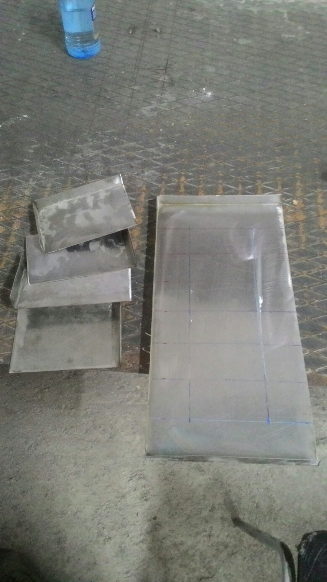

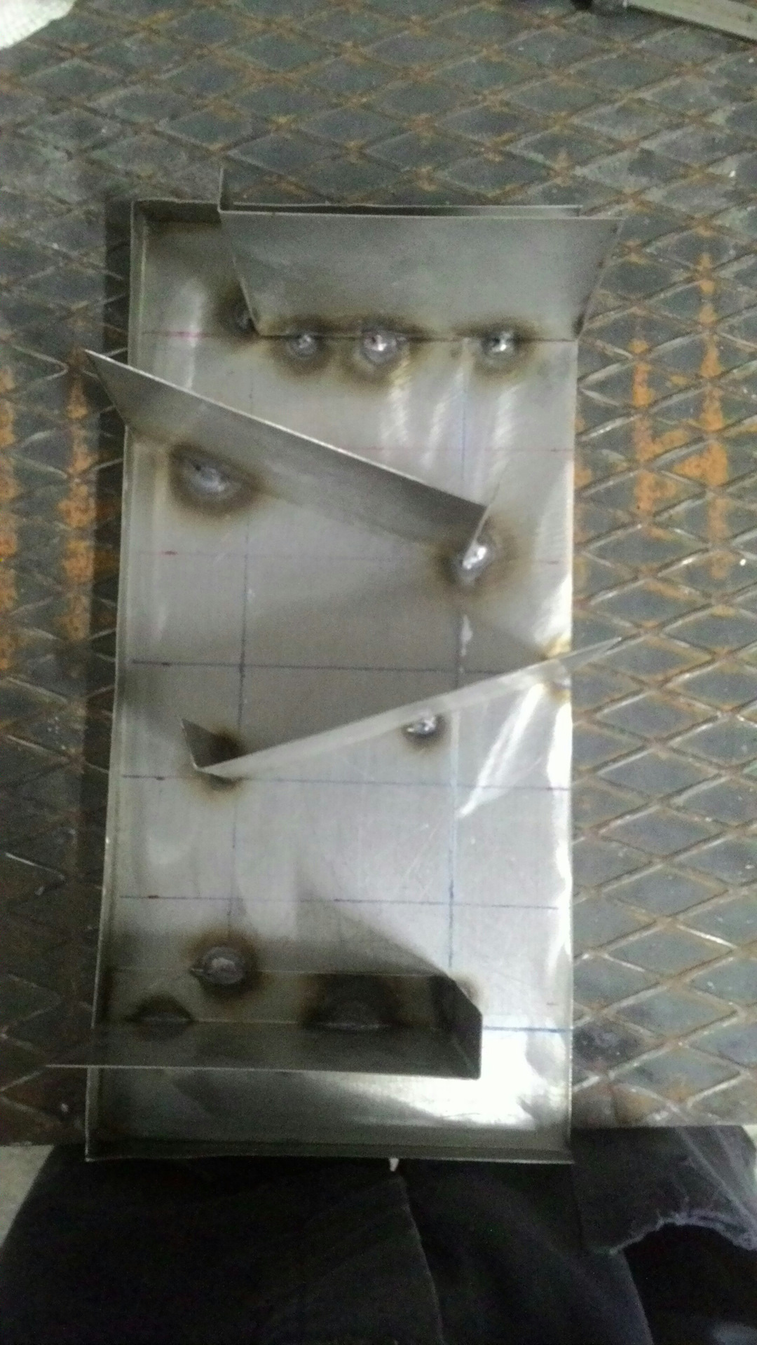

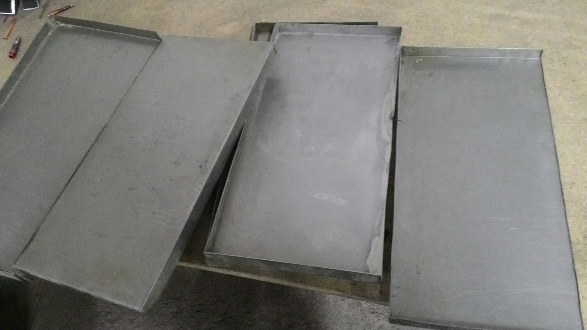

Сегодня начал варить банку, единственно что меня держит это фланцы …

Не пойму, это что банка будет квадратная или что?
Прямоугольная
Не стоит так делать, был уже такой опыт, правда на грузовом авто. В такой банке нет жесткости, от газов стенки резонируют и создают не приятный звук
На практике увидим, если что то не так будет переварю
ну смотри сам, может у тебя получится лучше
Как соберу, скину видос
Главное равнодлинный рассчитать, на переднеприводной компановке это непросто, но антивирус смог)
Неа… У него другой конфиг, коллектора будут равнодлинные, а вот после нет смысла, у меня 2 отдельные трубы
