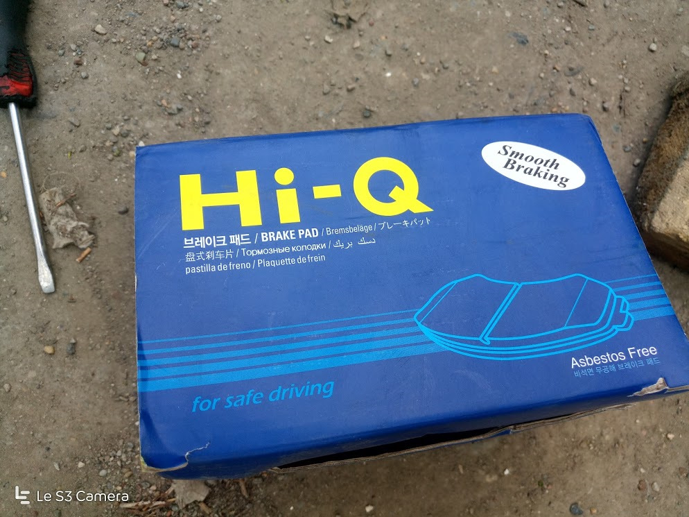

Тормозные колодки приобрёл Sangsin brake (Корея) за 1300 р, код SP1448.
При замене тормозных колодок отметили, что только внутренняя левая колодка была стёрта в хлам…остальные были очень даже ничего…Видимо, тормозные цилиндры подклинивало…
По совету-прикупил специальную смазку для направляющих тормозных цилиндров.
Колодки на месте…
Со свечёй ещё предстоит разобраться…
По поводу колодок-до этого при резком торможении очень сильно било руль…даже при первом.Морально я готовился к замене передних тормозных дисков…И о чудо-после замены тормозных колодок пропало биение…что к чему-не понятно…может из за подклинивания тормозных цилиндров-било руль?Кто что думает?

А у Вас случаем паста не для нанесения на тыльную сторону колодок тормозных, а? Аналог медной пасты, чтоб колодки не вибрировали, издавая скрип. Уточнитесь, если есть желание.
Было так же смазывал смазкой, чистил направляющие. Но у нас наверное смазка какая то не та попалась, в итоге подкусывать опять через полгода стало, причем с внутренней стороны. Ощущение как на ослике. У меня супруга хохотала (реклама у нас была "заведи ослика" про интернет вроде или кабельное ТВ) — "а мы уже завели ослика".
В 5 ц попадал вода долгое время. Поменяй резинки на катушке.
Хорошо, спасибо
