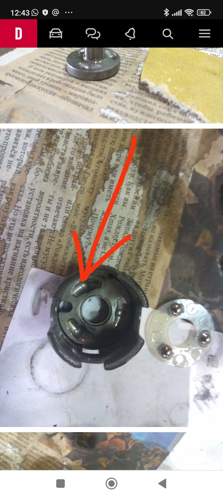

Обведенные в кружке усики стопора как раз фиксируют сам механизм в суппорте. При демонтаже их нужно отгибать отверткой внутрь, причем второй отверткой в это время нажимать на стопор.
Так выглядит механизм внутри суппорта. Обведены усики, зафиксированные в канавке
Демонтируем механизм с помощью отверток
Когда усики отжаты внутрь, можно вытаскивать механизм. Делаем это молотком, постукивая по штоку. Снизу рукой на всякий случай контролируем, чтобы детали не разлетелись по углам.
Вот он сам механизм, уже разобранный. Разобрался сам. :)

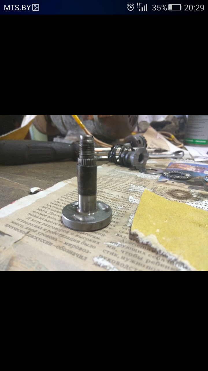

Зачищаем мелкой наждачкой шток от ржавчины, а отверстие в суппорте либо тоже наждачкой, либо надфилем.
Собираем механизм. Это нужно делать не внутри суппорта, а предварительно. Для этого всю конструкцию собираем воедино, кладем сверху стопор, и с помощью нажатия головкой или трубкой сверху пальцами поджимаем усики внутрь, чтобы они зафиксировались в прорезях.
Вот он, подготовленный механизм:

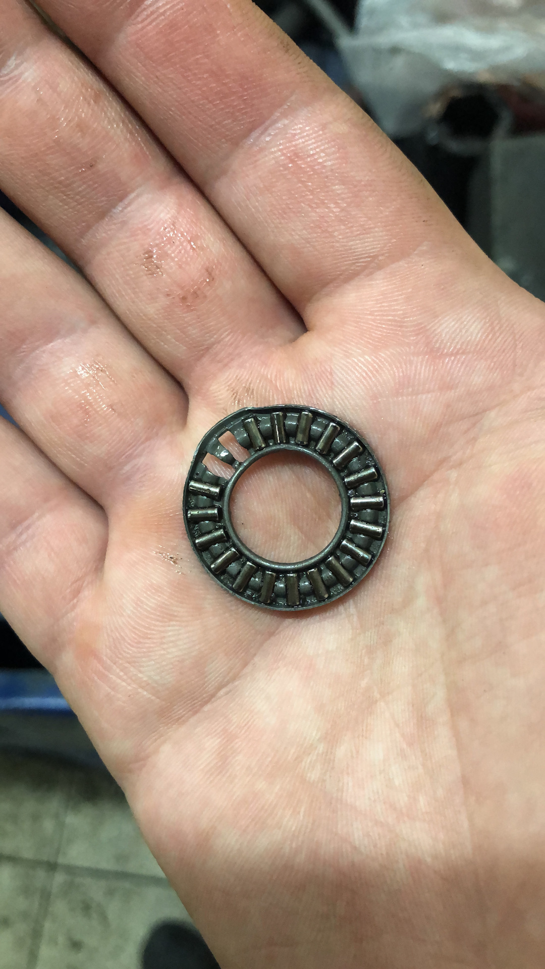

У меня в этом механизме разлетелся подшипник, не поможете с каталожным номером?
К, сожалению, отдельно эти подшипники не поставляются. Если найдете, то только бу.
А какая проблема на машине? Если закисли суппорта, то ехать к дилеру и бесплатно менять их по сервисной кампании.
Нашел эти подшипники отдельно)
Не подскажешь где нашел ? Выбивал шток расколотил этот "подшипник". Мне бы маркировку знать, заказал бы в магазине. Игольчатый подшипник… А вот какой именно
papof91
Доброго времени суток. Не подскажите артикул этого подшипника?
BRP 420632300
Спасибо
