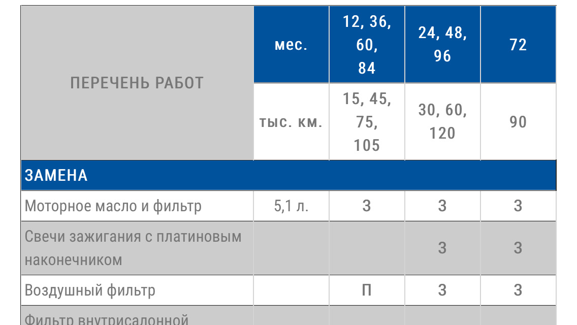

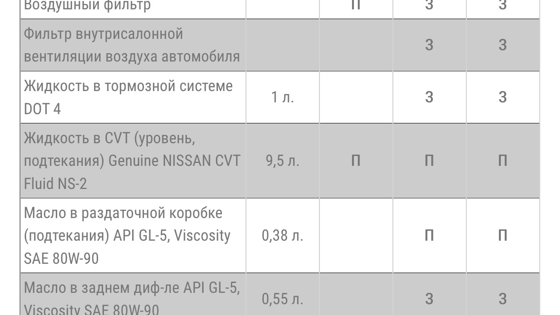

Планирую делать плановое ТО. пробег почти 72тыс. Предыдущий владелец делал на 60.5тыс км.
Масло и фильтра + диагностику буду делать у официалов ( знаю что хорошо делают)

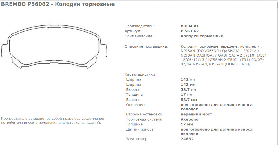

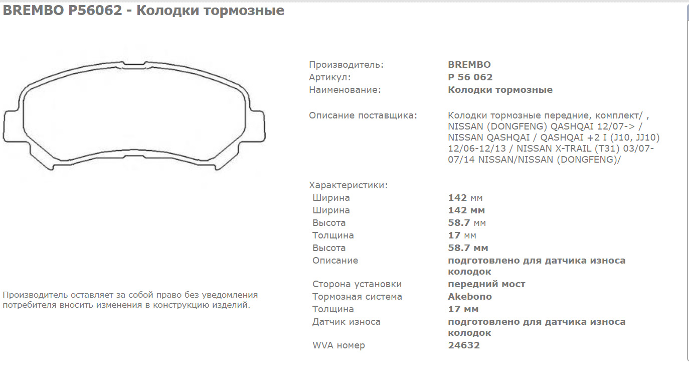

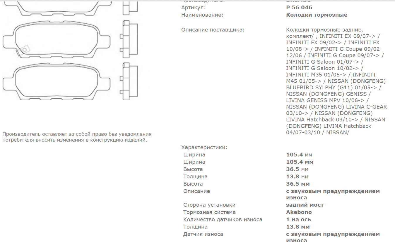

Кто какие колодки ставит? под замену перед и зад, выбор пока на BREMBO. Может кто другие посоветует? Главное качество, ну и цена чтоб не сильно отличалась с родными, +-.
Запчасти на фото: P56062

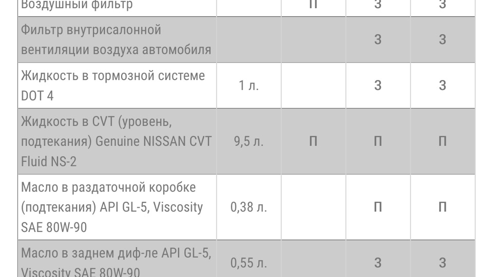

Так же хочу ближе к лету в вариаторе частичную замену масла провести.
Что еще посоветуете поменять? на что обратить внимание?

ставлю akebono по кругу ! ценник 1500 соответствует качеству !

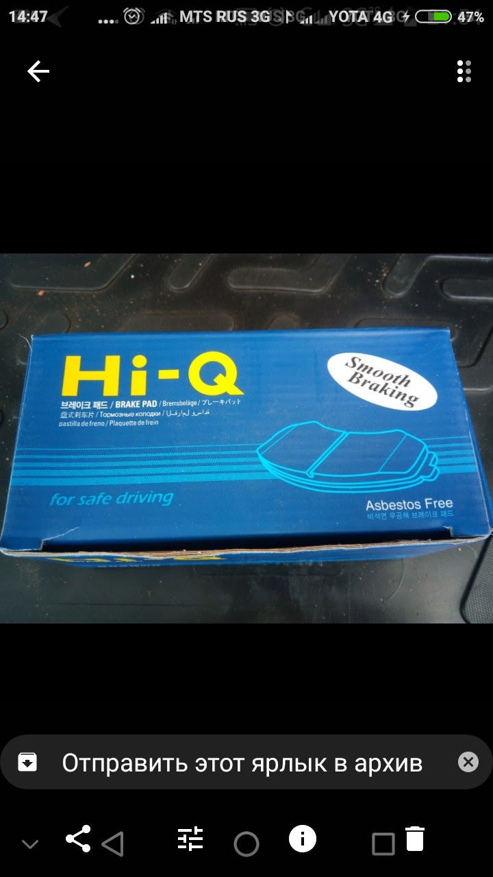

Я ставил Сансин .Корея.И многие ставят.я доволен как и другие.качество высокое.скрипа нет.тормоза супер.цена 1250
У меня спереди брембо свистят. Сзади нормально
Я конечно не знаю как у вас по ценам, но ОД это выброшенные деньги, все зависит от человека, не от бреда в котором он работает.
Ставил перед Akedono цена качество, все устроило,

На ТО 60 прошлый владелец должен был поменять масло в коробке. Зачем вам менять?
Не менял) указано же в вариаторе, масло на весь срок службы. Но желательно менять)
Ну не знаю. У нас официалы меняют по умолчанию, но можно отказаться.
Aleksandr300AE
Вы серьезно или прикалываетесь? Масло на весь срок службы? Раньше по регламенту замена была на 60-120. Но я на то90 буду менять 3раз полностью с фильтрами. На кашкае на 110 заменил 2 раз.
Даже в мануале указано что в cvt масло не надо менять. Специально смотрел, и Диллер говорил. И в интернете указано. Это наш народ решил его менять каждые 60тыс, а некоторые и в 30. В семье уже были Ниссаны на вариаторе и есть, нигде не меняли. Это я начитался, и для спокойствия решил поменять. Знакомый на кашкае отъездил уже 200тыс и ток сейчас решил менять масло
Бред, позже покажу вам книгу от кашкая там черным побелому указано что замена масла в варике 60/120. Это 100% так как все авто у меня диллерские и строго по регламенту у ОД я делаю. К тому же знакомый хороший работает в ОД и я всегда только у него все далаю. Так же когда менял масло летом 16 года то у од ничего для замены не было только масло, а уже в январе менял на икстрейле на ТО60 так мастер мне сказал и показал что у них уже все имеется для замены масла. Фильтра/прогладки. Так что многие дилеры врут придумывая байку о вечном масле. Да ва даже сам логично подумайте как МАСЛО может быть вечным. Темболее наш варик очень требователен к чистоте. Да и я не болею вариатофобией а просто делаю как надо не в ущерб себе и кошельку.
На старом кашкае да, было указано. Был джук в семье, и теперь новый кашкай, там не надо. Вот по хитрому 2.5
Все верно, раньше как я и говорил было а потом они придумали х**** про вечное масло. Хотя сейчас на ниссанах идут другие варики. J15 более геморойные и уних темболее надо менять масло. А у нас более качественный варик J11 и ресурс у него на порядок больше. Инфа проверенная 100%. Можете сами в яндексе набрать и почитать. Или диллеру в лоб задайте вопрос что надежнее J11 или J15 новый заточенный под NS3.
