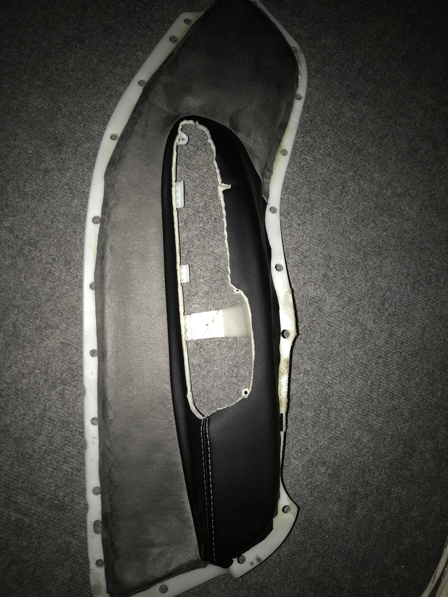

Наконец дошли руки до перетяжки дверных карт. После того как сделал установку каркасных чехлов из эко кожи и алькантары, очень не законченно смотрятся штатные тканевые обшивки, еще и после перешива руля. Обшивки были заказаны вместе с оплеткой на руль в ASinter.
Очень много инфы на просторах драйва.
пробовал по началу на пробках и саморезах клопах, сделал так одну заднюю дверь т понял что можно проще, поехал в крепику и купил еврошуруп, который универсально подходит везде.
Кстати не забывайте немного подрезать трубки в которые вкручивать саморезы будете, это для того чтоб прижать посильнее обшивку.
Вот такой теперь у меня салончик.
Осталось перешить ручки на дверях и будет вообще лакшери)))
всем спасибо за внимание!

И какой клей использовать?
88й момент например, у меня в комплекте был)
Поролон надо отдирать?
Клей в комплекте был, счищать надо)
У кого сколько клея ушло? У меня одна бутылка и то которая не полная была.
Так же, чуть чуть с новой бутылки взял

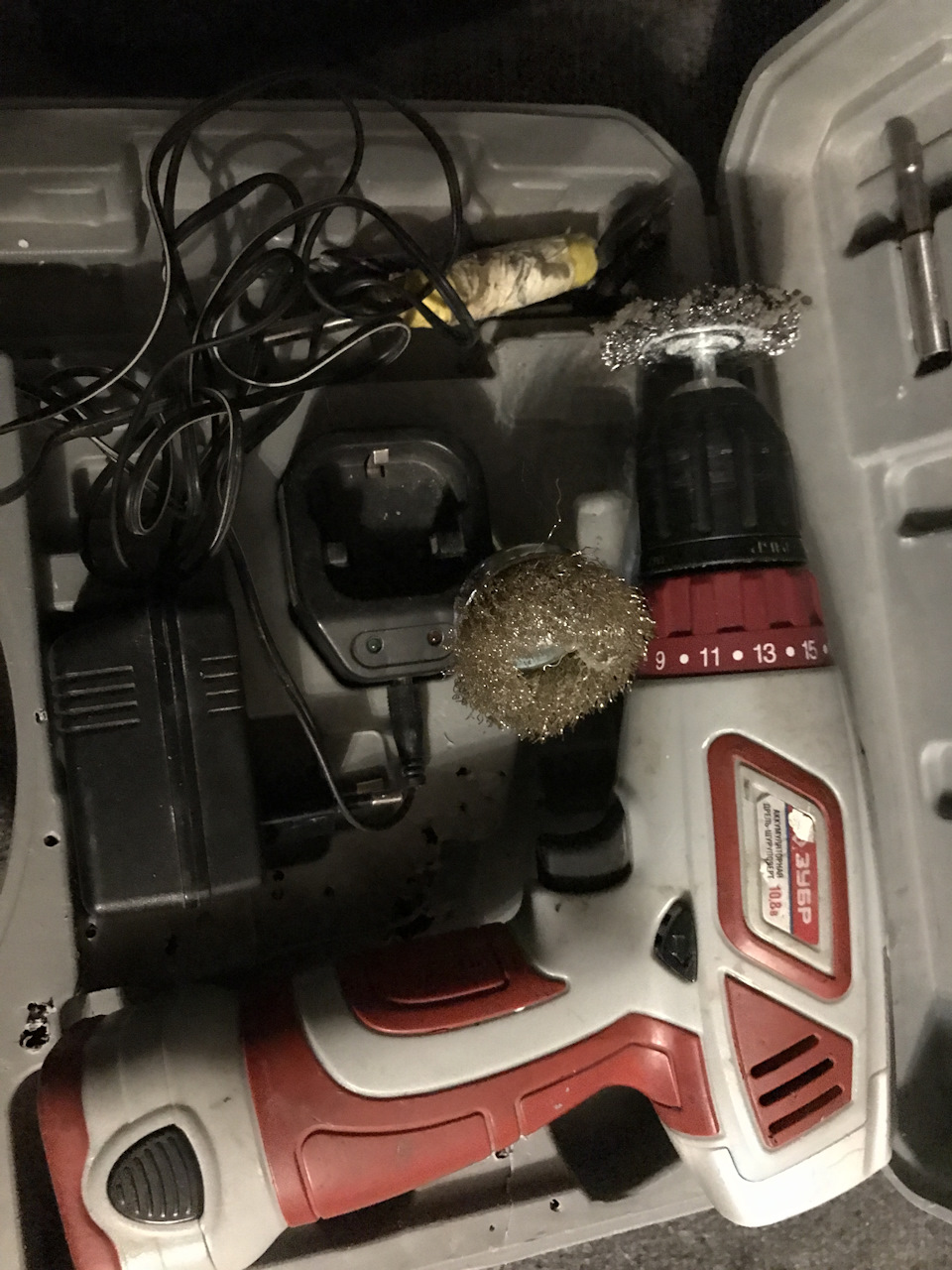

Дольше всего поролон с пластиковых вставок сдирать. Мусора много…)))) Все остальное достаточно просто.
Дак да)
Alexxkidd
Я подрезал поролон у пластика, затем шкуркой прошелся ( и поролон остатки убрал и риски на пластике для лучшей адгезии)
Написал как будто все просто… а на самом деле как? Гемор, не? А то я то вот руль и кулису перешил и тоже думаю о картах)
Дак так то не сложно, просто снимать поролон лучше не а улице)
Шикарно!) Какое количество еврошурупов понадобилось? Сколько брать?
Примерно 20шт на дверь
Значит 2 пачки по 50 шт. хватит?
Да) Я брал по штучно, первый раз взял пачку 20шт, попробовал и понял что нужно на остальные 2 двери тоже купить и взял уже в крепежном магазе 50шт)

В процессе наложения обшивки на карту возможно подровнять, или клей намертво схватывает?
Схватывает сразу крепко, но можно при желании стянуть и заново приклеить
Пробовал отрывать, только у меня полностью из экокожи, паралон отошел от экокожи
Ну нужно видимо не прижимать, у меня все гуд)
