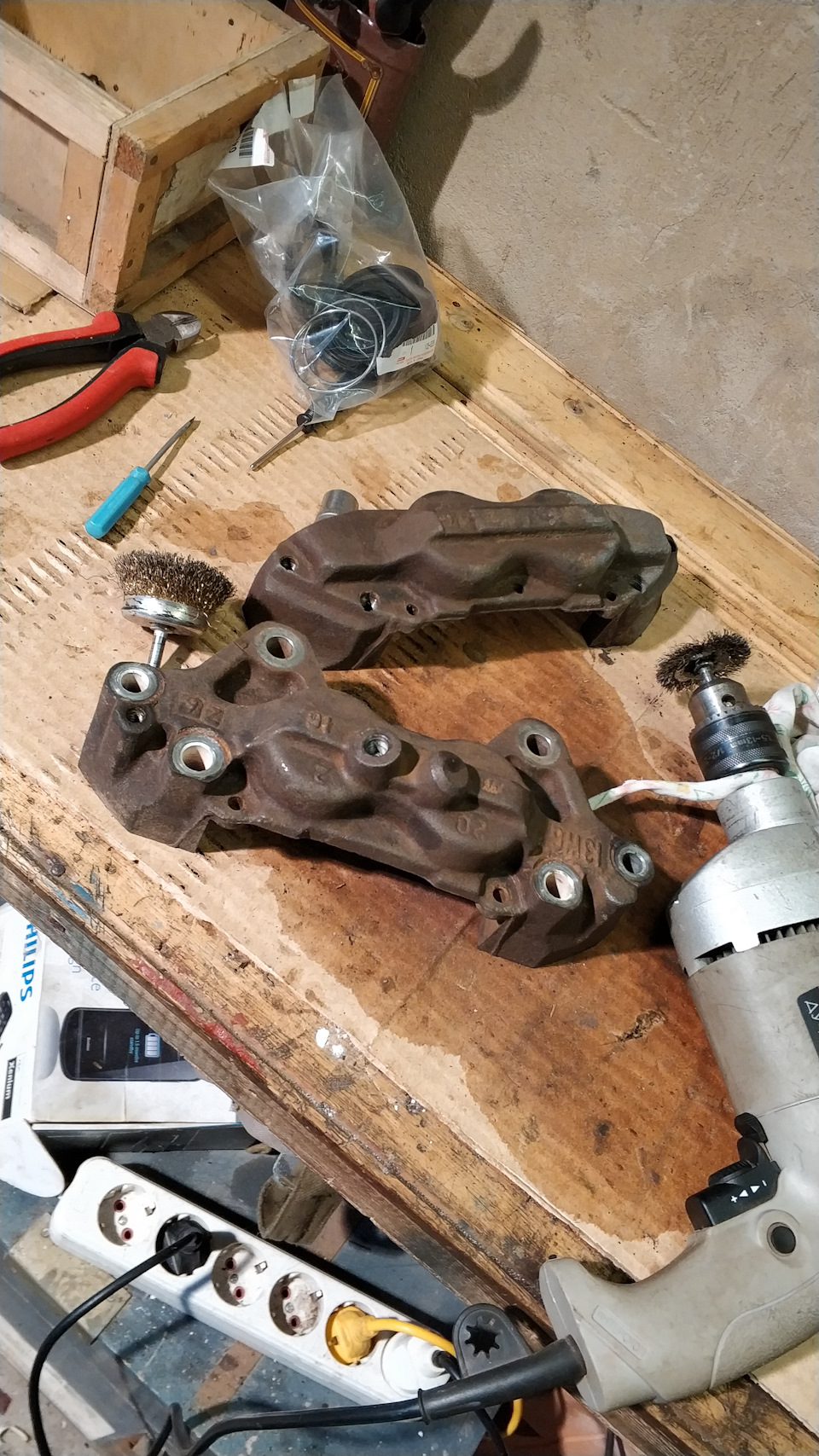

Третьего дня настал момент, когда пришло время менять передние колодки и диски (на колодках осталось по 2 мм, диски с 1 мм буртиком).
И кстати говоря это заводские диски и колодки, машина откатала на них 114тык… К — качество)
В общем осмотр показал, что от реагентов и соли суппортам стало плохо, они закисли, заржавели, минимум по одному заклинившему поршню на каждом.
Выход один — переборка. С электролизом. Подробнее о данном методе я уже говорил в своем БЖ. Поэтому повторять смысла не вижу.
Закуплено:
Ремкомплект суппорта — 0447860050 TOYOTA (1 уп)
Поршень суппорта — P453102 FRENKIT (4 шт)
Колодки тормозные — PN1482 NIBK (1 уп)
Диск тормозной — 2045145 NK (1 уп)
Ремкомплект направляющих втулок суппорта — 13046003272 ATE (1 уп)
Антикоррозийный грунт ЭКОЦИН 86% цинка (1 кг)
Термоэмаль ЦЕРТА черная полуглянец дл 700 градусов (2 бал)
Лак ЦЕРТА 7 в 1 термостойкий (1 бал)
Уже было в наличии:
Ate03.9902-0511.2 — смазываем поршни (большой тюбик, предназначен для сборки тормозных суппортов)
TRWPFG 110 — мажем направляющие (белый тюбик)
Ate03.9902-1002.2 — мажем колодки (места соприкосновения со скобой и поршнем) для "антискрипа".
Мелочевка типа щеток и установки для электролиза
Приступим!
Интересная особенность — ремкомплект направляющих втулок суппорта — 13046003272 ATE напрямую не бьется на машину, но подходит (даже лишние части остаются).
Также есть 2 типа колодок и дисков. Колодки по размеру лучше подобрать (134 мм вроде), диски в зависимости от наличия системы ESP вроде. Если есть, то большие, нет — маленькие. Но помучился я с подбором в каталогах знатно)

Посадочные места поршней чем очищал, просто карцовкой? Полировал потом как-нибудь?
чем закрывал "отверстия"на суппортах перед покраской? выглядит очень аккуратно)))подскажи пожалуйста
Так видно же на фото, скотчем и обрезал его
я про места под поршни, если скотчем то повторюсь очень аккуратно!
Внутри тряпка, сверху скотч
ок.спасибо!
