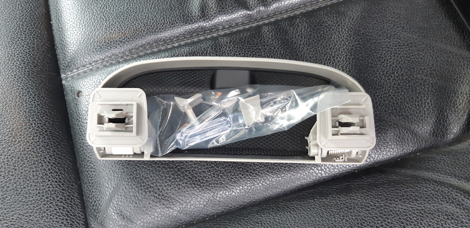

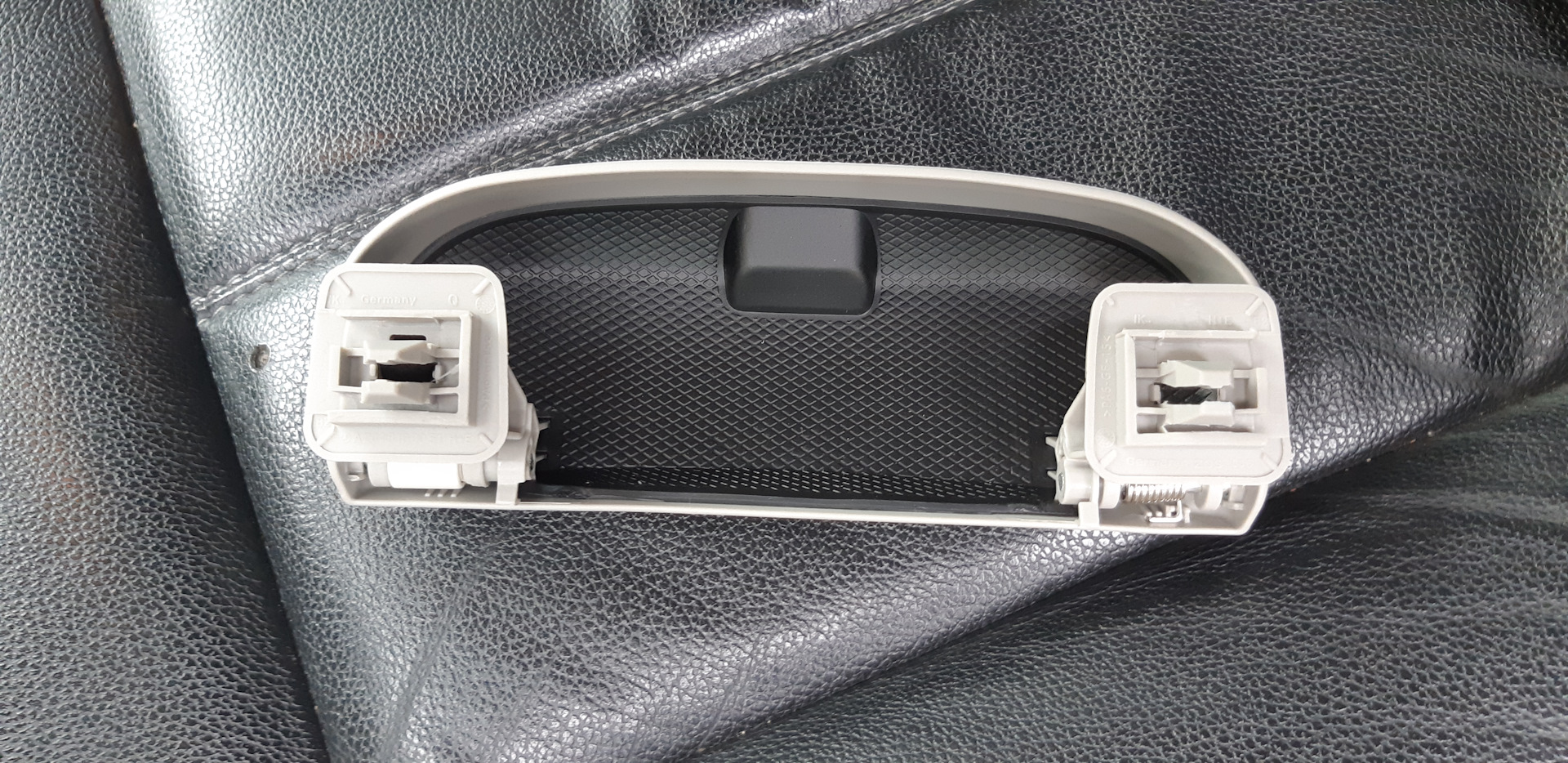

в дальнейшем срезал крепеж которым предположительно данная ручка должна крепиться к потолоку, взял две металлические пластиночки от мебельного магнита просверлил две дырочки и вот что получилось

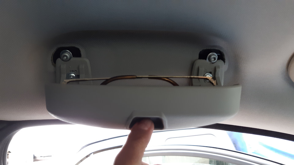

Но естественно в этом случае при закрытом очешнике наблюдалась не очень красивая картинка в виде видневшихся дыр
принял решение изготовить из пластика какую нибудь пластинку закрывающую эти дыры. Нашел на свалке старый принтер выпилил вот такие пластиночки

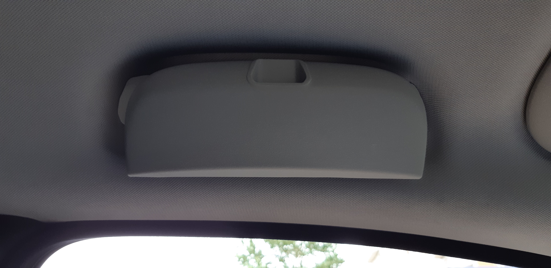

И вуаля собрав получается вот такая картинка

Как бы то что очешник не оригинал, не вписывается в дизайн салона, торчат винты как в 2112 и сам он выпирает, пофигу ?
Он не выпирает и очень лаконично смотрится в том месте! А винтов не видно. Очешник оригинал от 204 кузова.
Возможно не "пластиночки", а пластину — одну "на всю ширь" аккуратнее будет?
У меня не было такого куска пластмассы в цвет
Я на вайбере в группе выложил другой очечник, с широкими лопухами. Кажется такой без прокладок, сам все дырки закроет. (не проверял)
Да я видел. Но надо смотреть по размеру. Уже менять не буду. Мне кажется очки капельки не влезут
Солнечные, увы, не полезут
