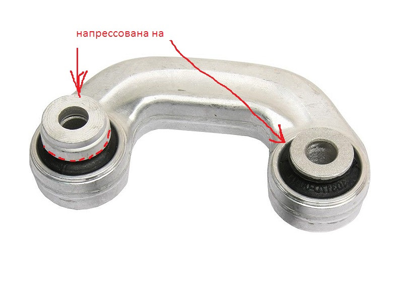

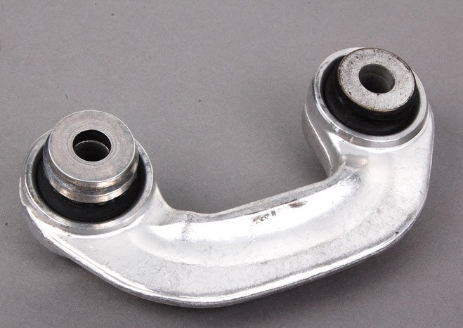

Товарищи, а там что, сайлентов в продаже отдельных не существует? Стойка эта только в сборе меняется? Я ещё не все приколы вага узнал, чоли?
Или есть варианты, чтобы заменить именно сайленты.
Деталь имеет номер 8D0411318D
У меня странным образом, на правой стороне, сайлент потрепался. Будто вывернуло его в сторону переда машины. Сейчас езжу и стучит что-то, подозреваю его. Уж больно потрёпанным выглядит сайлент. Странно, такое место вроде, не выворачиваемое. А вот случилось.
И если вдруг придётся покупать деталь в сборе и новую, какую фирму брать, если не хочется на оригинал денег тратить?
Спасибо

VOSB10149 — фирма MOOG
Сергей, а там оба сайлента одинаковые?
отчет не делал, так как делал один. Выдавливал и задавливал в тисках — смазав мылом, все выдавилось/задавилось легко. сайлетблоки одинаковые, думал придется шайбу толстую искать, а когда присмотрелся к старому, то увидел что там шайба с бортиком напрессована на дюраль. Чуть прошел борт тарец надфелем и снял этот переходник — потом набил на новый сайлент. Покрутишь в руках — поймешь о чем я.
Ого! Большое спасибо.
Не за что, я тоже долго искал)
я брал сайлентблоки отдельно. 2 года катаю — полет нормальный.
