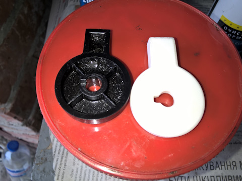

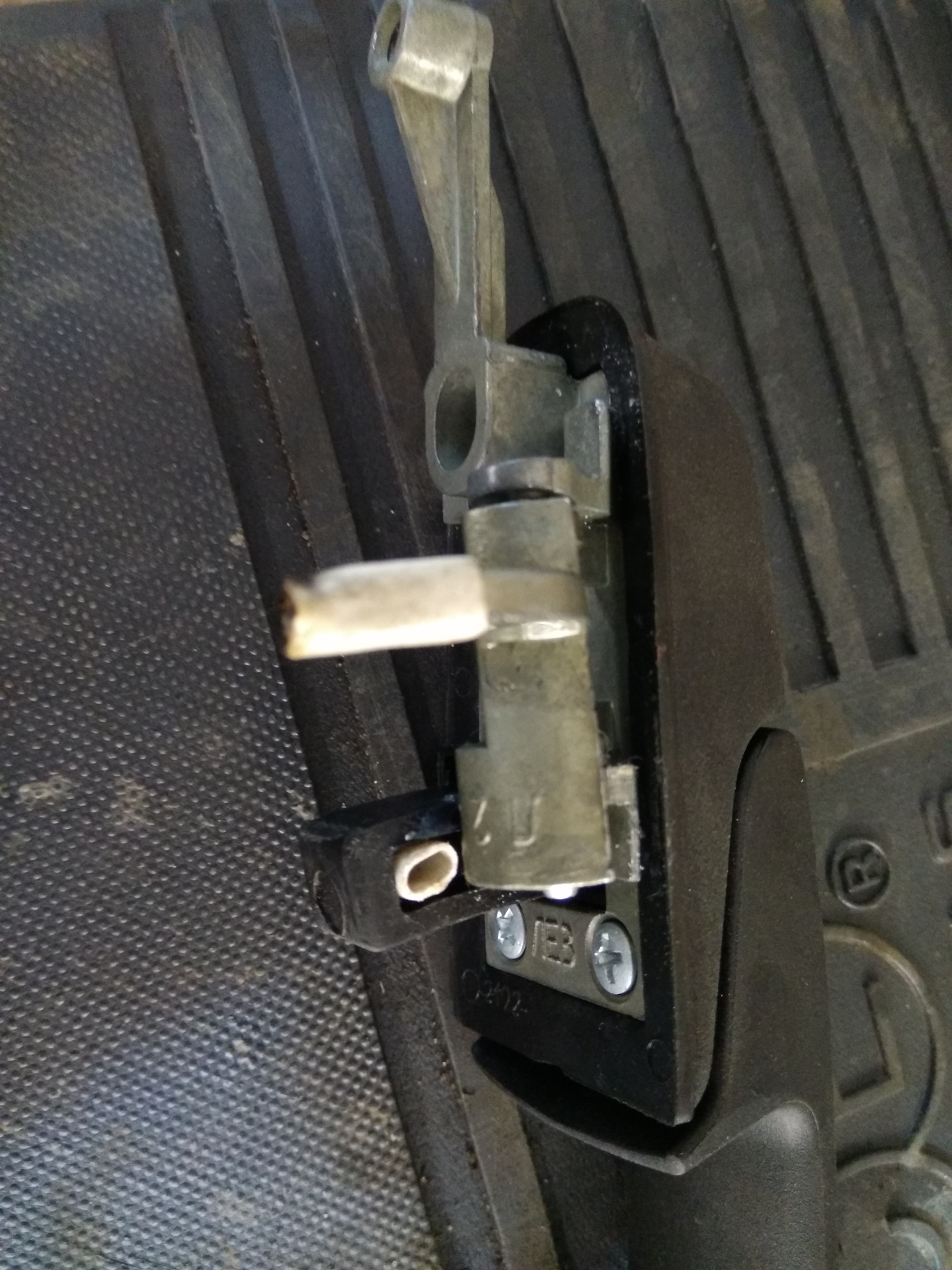

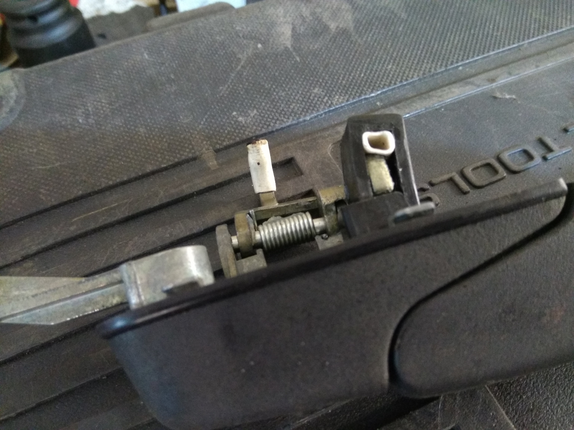

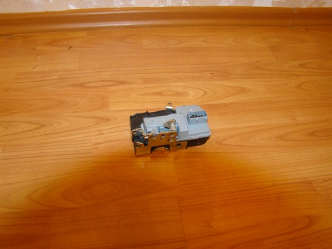

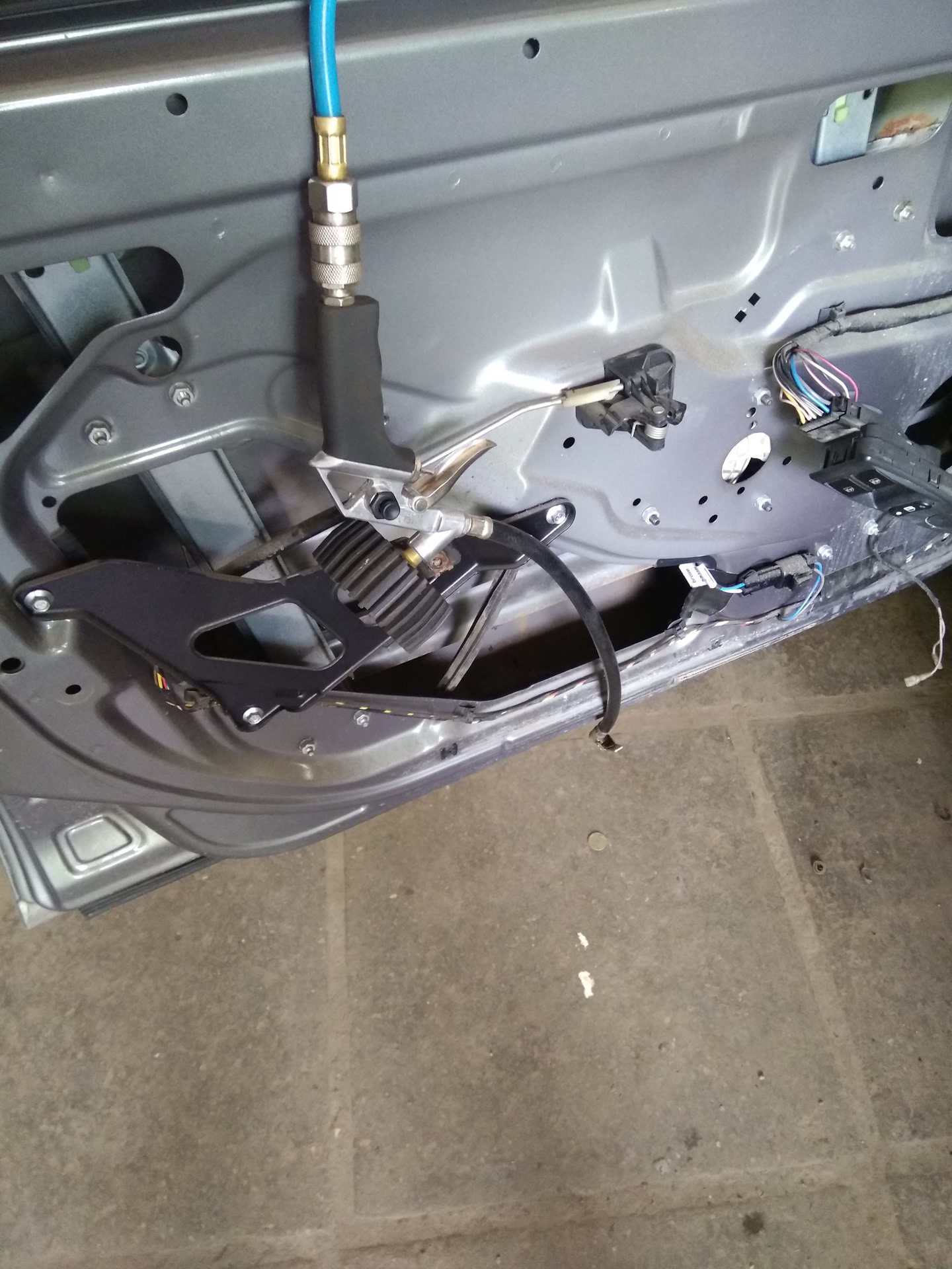

Два часа мои ребята потратили на регулировку и доработку ручек и замков дверей. Люфт убрали сразу, а вот заставить ручку работать при любом хвате двери так и не удалось…
Но, конечно, всё намного лучше, чем с завода.
Подскажите, на Калина 2 Спорт и Гранта Спорт такие же ручки и болезни?

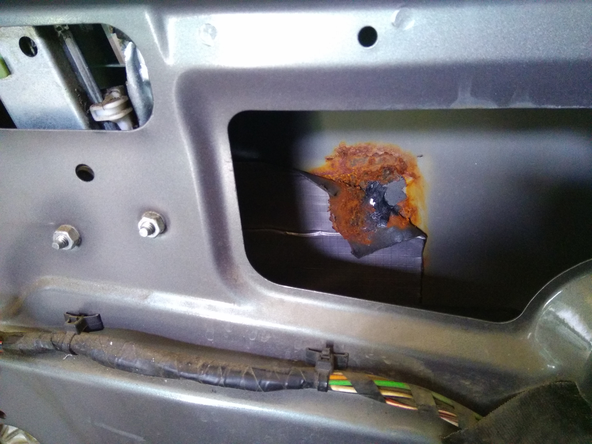

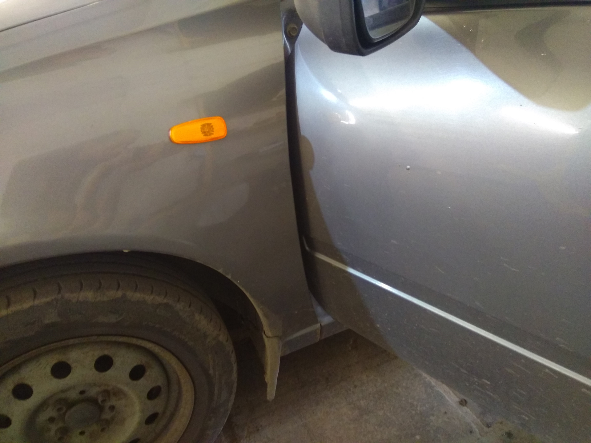

Ну и, собственно, коррозия…
В дверях грязненько, "шумоизоляция" на стекле в водительской двери была оторвана, а заводская вибра — это шедевр!

Дружище а как люфт убрали?
На фото же видно. Можно просто пластиковый хомут затянуть, но ребята ещё винилочку проложили для мягкости.
