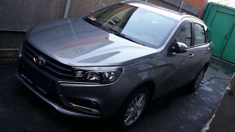

Привет ребята.
Ехал давеча по трассе и на скорости от 110 и выше, появился непонятный стук в водительской двери.
Он очень похож на то, как не очень сильный дождь барабанит по металической крыше.
И этот звук перемещается по двери вперед и назад. По началу думал .что стекло болтается .прижимал локтем, открывал. не оно…
Где то читал .что это может быть резиновый уплотнитель .который идет по нижнему краю двери. И что его, кто на скотч двухсторонний, а кто и на силикон герметик подклеивают. и вроде как помогает.
Коллеги, кто сталкивался. посоветуйте решение.

Такая же байда, будем посмотреть резинку.
Там чтоб нормально сфоткать. По хорошему прилечь на асфальт надо. Снизу двери резинка .она там одна, в форме уголка.
Сегодня внимательно посмотрел на эту резинку. Скорее всего, дело в ней.
Она, в промежутках между клипсами крепления, заметно провисает и если её порезче приподнимать то создается довольно явный стук. (Качественная такая резинка))) провисла как сопля. ))

в дождливую погоду стука не наблюдал. Видимо капли воды не дают кромке стучать. Отсюда мысль. попробовать намазать резинку литолом на плоскости сопряжения с дверью.

Я маделин наклеил под уплотнитель этот…
я не понял под какой резинкой и уплотнителем.
По нижнему краю двери идет резинка (уплотнитель). По форме, уголок. И вот под ту плоскость которая прилегает к двери и клеят скотч, маделин, силикон итд.
Спасибо. Буду клеить на выходных.
Скотч без фанатизма, шоб дренаж не закрыть.
