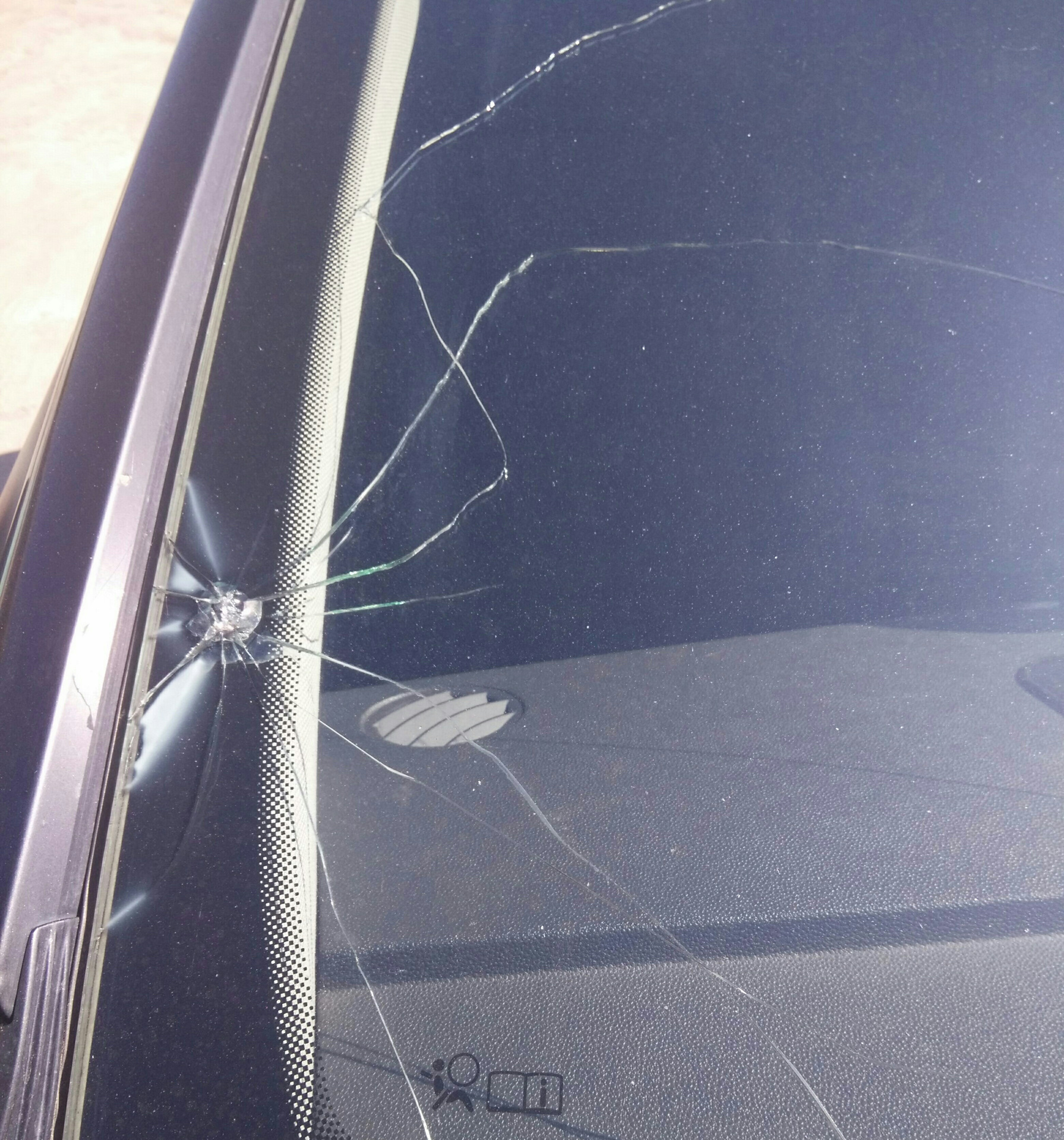

Лобовое планировала менять давно. Его состояние оставляло желать лучшего.
Трещин было много. Последней каплей стала ползущая вверх трещина прямо перед лицом, которая давала отвратительные блики на солнце.

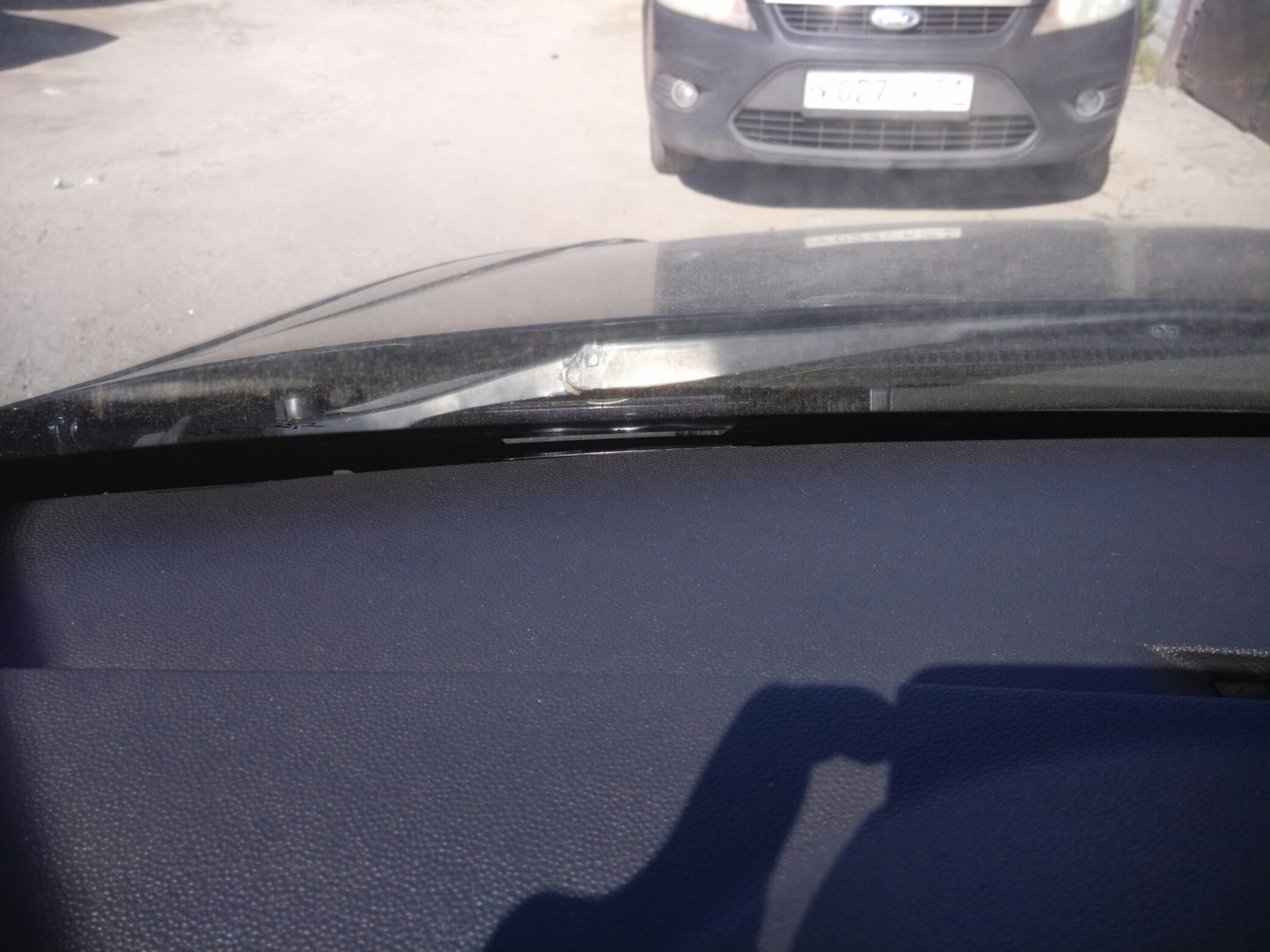

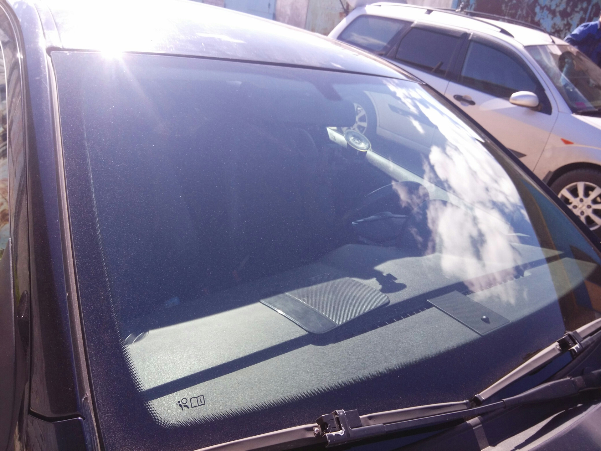

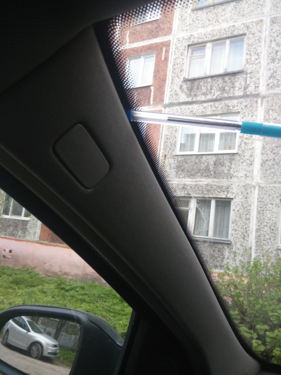

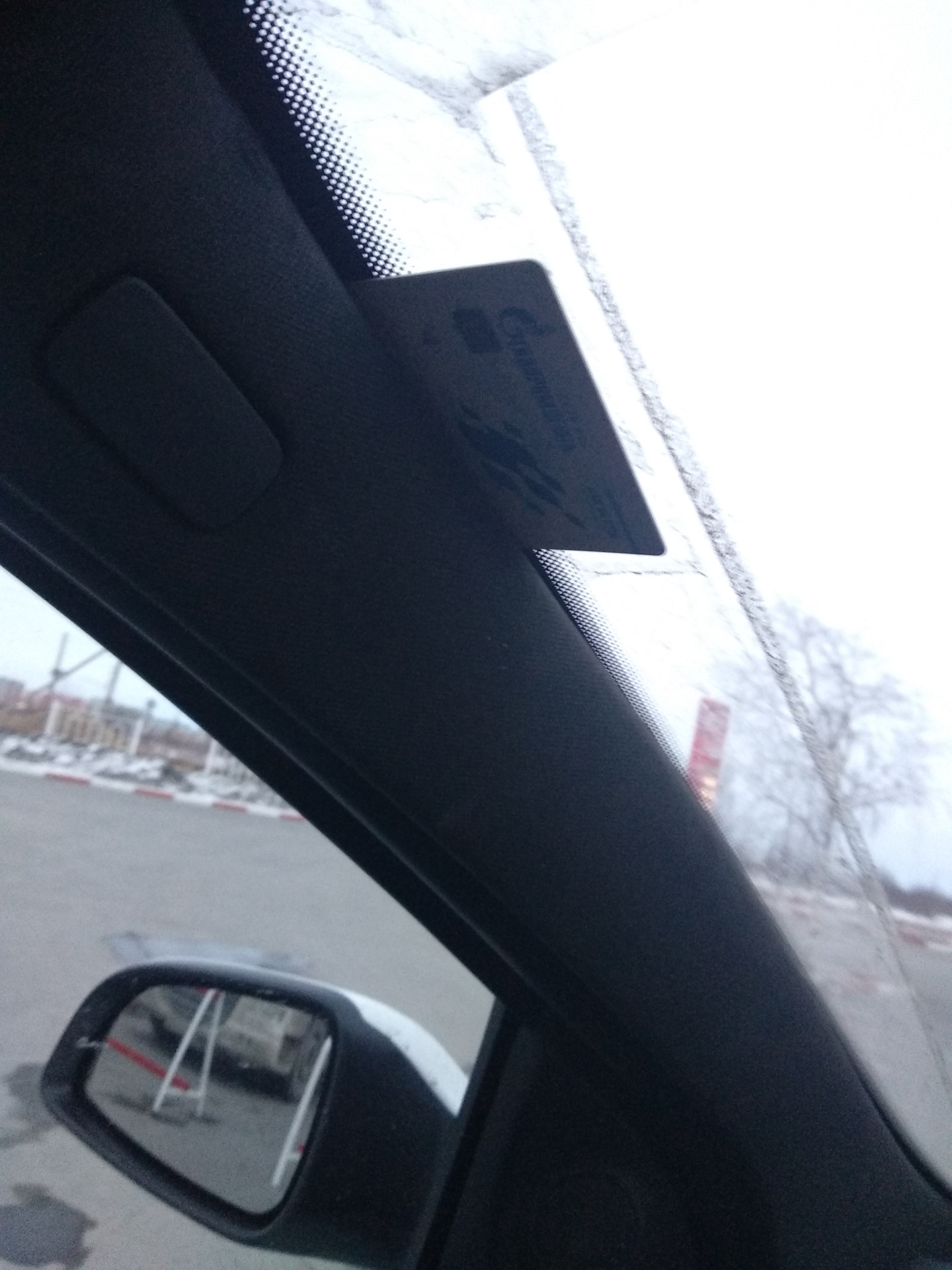

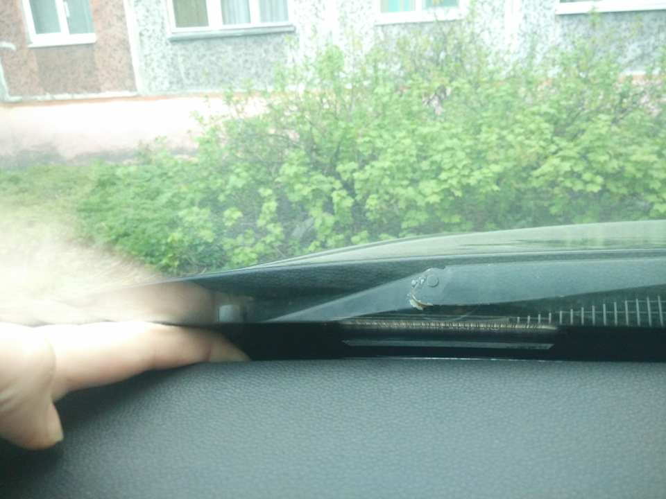

Больше всего меня беспокоит то, что в расстояние между стеклом и внутренней обшивкой стойки двери — спокойно проходит палец. Та же история и под лобовым стеклом со стороны панели. В отражении лобового стекла видно вин и какие-то коричневые промежутки.
То есть расстояние там приличное и лобовое стекло вплотную не прилегает. В мастерской сказали "это нормально". Вот мне и интересно, действительно ли нормально?

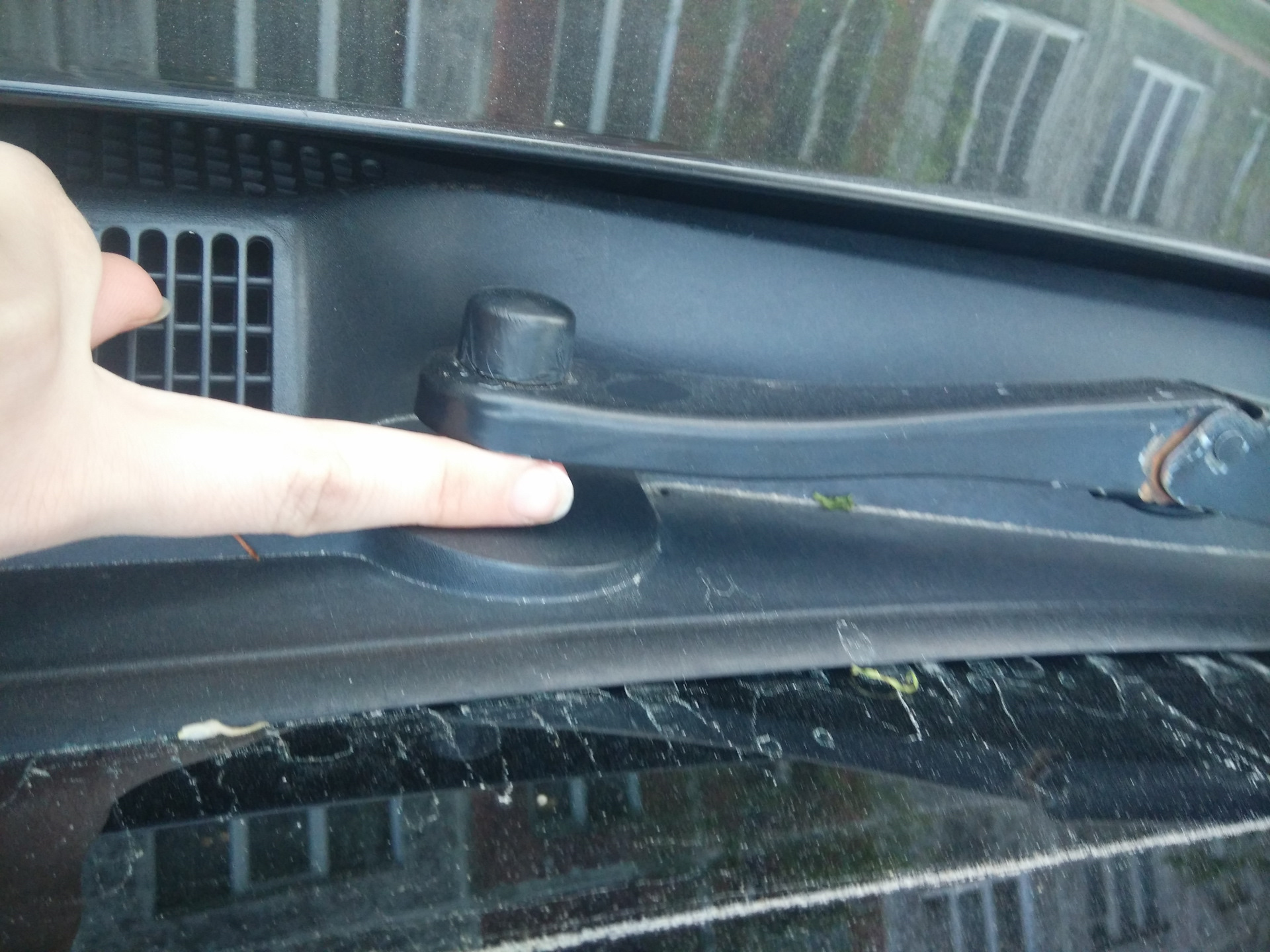

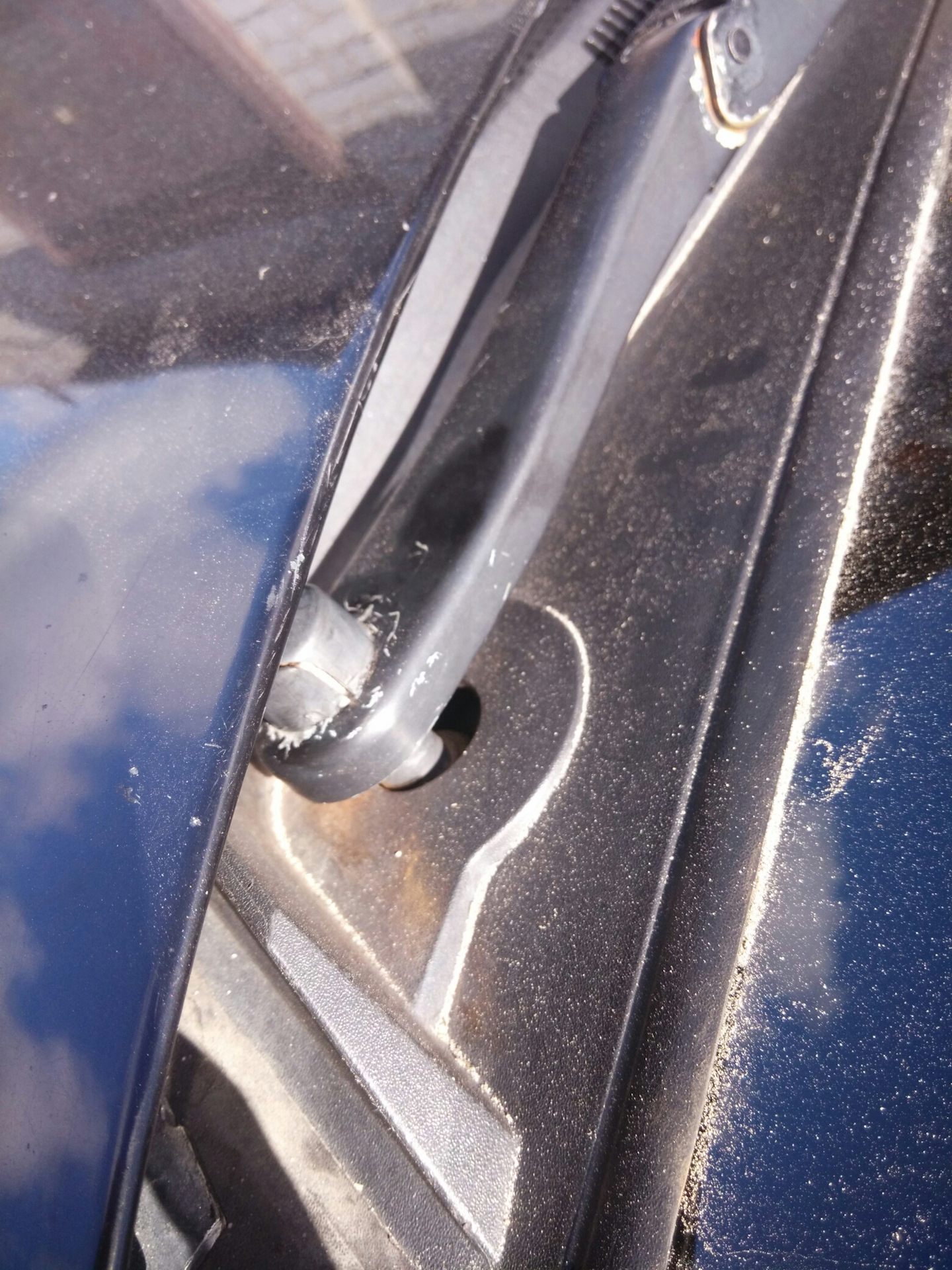

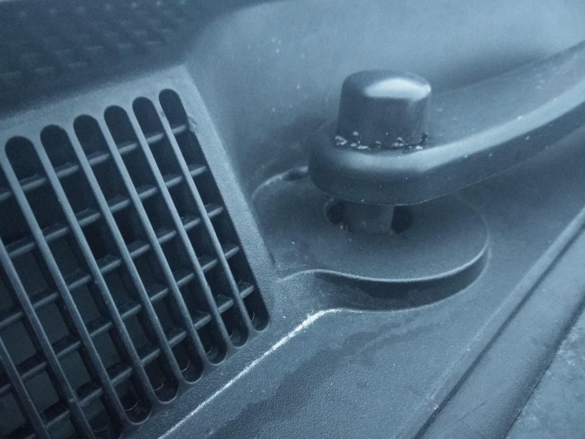

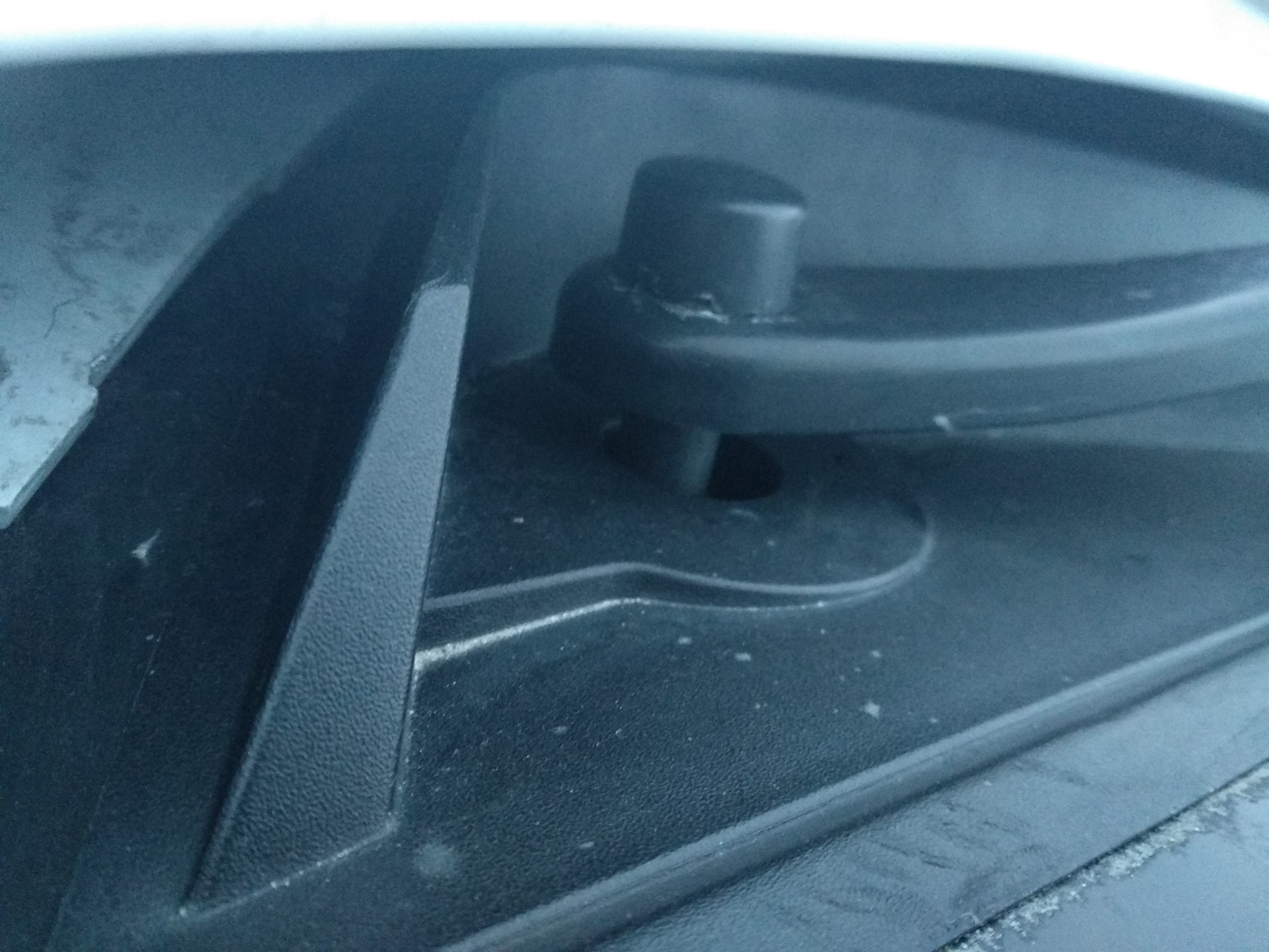

Второе, это то, что поводок дворника стал торчать сантиметра на три выше и его увело в сторону. Мастера ответили "Так и было". Проверили работоспособность дворников — работают. Мастер ещё более уверенно сказал "вот видите, не беспокойтесь! Это нормально. Тем более у вас там и так все старое". Но ведь так не было… Или было? Я совсем запуталась.

Эти *удаки поставили стекло ниже и дальше, чем надо. Там где пролезает рука должен с трудом протискиваться лист бумаги. Это вот просто для примера. Окошко с VIN вообще не должно быть видно из салона.
главное чтоб не протекало еще)
Это точно) вчера уже смотрела после дождя) пока все ок)
Найдите аналогичный авто, он же не один в городе ) и сами все увидите.
А дальше с сервисом разбираться — разбирали ли салон, все ли пистоны собрали, были ли различия в толщине стекол (судя по цене оно сильно не оригинал), хотя стекло вклеивается в рамку и особо влиять не должно

А вообще когда вклеивали мне по периметру укладывали дистанционные брикетики из резины! Всё по фэншую! По этому уверен что сидит плотно! И праймеров промазал качественно! Тоже следил!..

Поводки дворников высоко стоят точно, я каждый день выгребаю оттуда всякие цветки, лепестки, каштаны, абрикосы и еще много всего. По остальному даже не обращал внимания, завтра посмотрю как у меня с этим дела обстоят =D

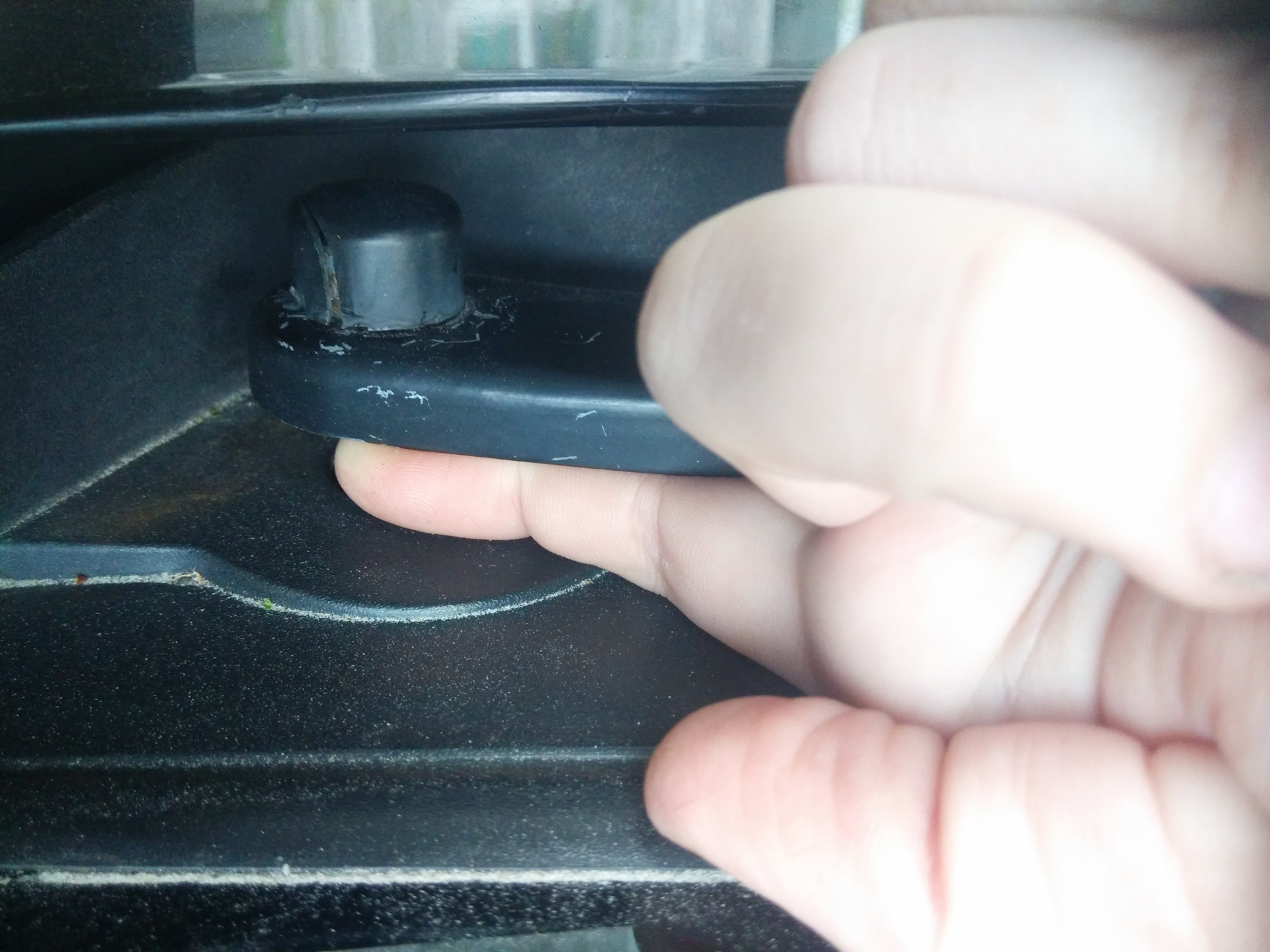

На поводки я надавила, и они утонули глубже. Как то не понятно, пока, как эта конструкция держится) а так у них высота была приличная. Спасибо, в любом случае)
Интересно, конечно. Я по пальцу на фото ориентировался, но видимо не учел, что у меня они шибко костлявые
Я по этому и замерил тем что было под рукой!) Тетрадный лист)
В таких делах тетрадный лист точнее пальца, согласен. Тем более палец не тарированный)
Svayris
Снимите колпачёк и протяните поводки! А то не дай бог срежет шлицы!(((
Спасибо, завтра на работе займусь)
Svayris
а как вы их утопили?
Просто надавила на поводок
Правда утопился он с хрустом

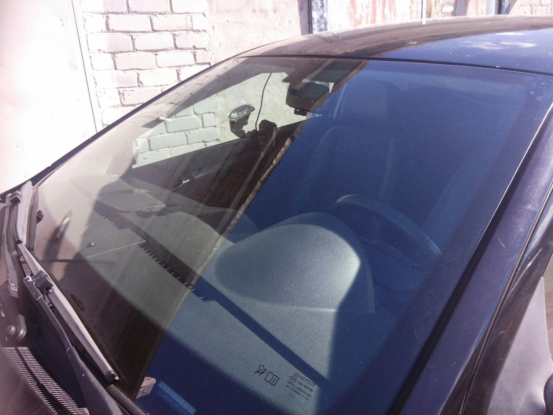

Привет! Подскажи какие именно места тебя интересуют… Я недавно менял стекло могу сфоткать как у меня встало! …
Привет) вот про это говорю
Dimarik22rus
Тут я думаю по другому быть и не может! Но на всякий случай замерил листочком тетради в клеточку, вышло 10 мм на обоих поводках
У меня было 2 с хвостиком ( я надавила на поводки, и они "утопились". Странно все это)
Dimarik22rus

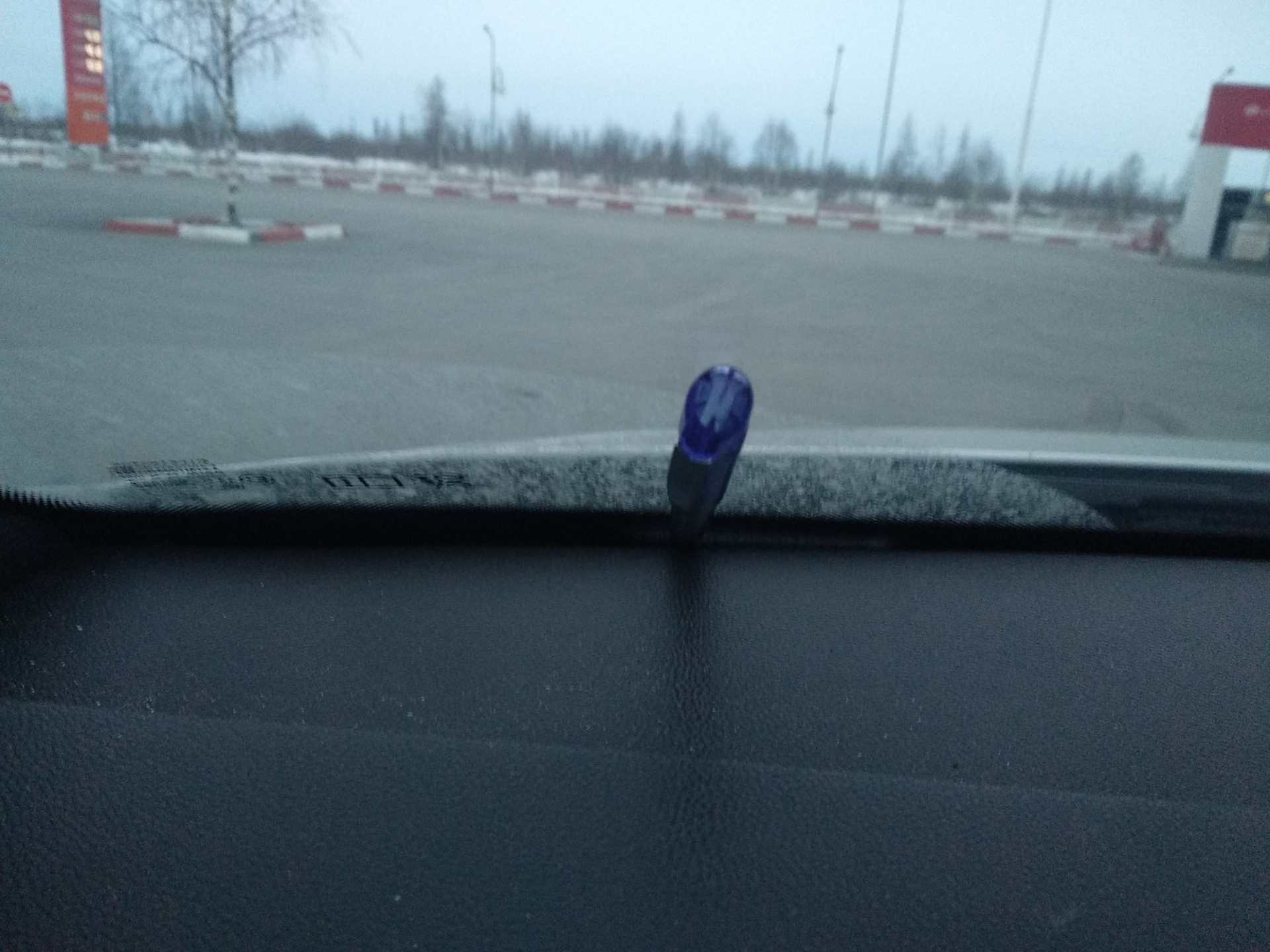

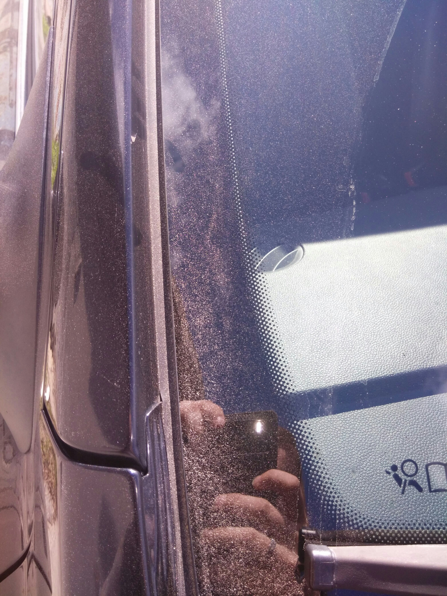

Здесь по вашему примеру!) Пальцы не пролазили но ручку удалось запихать!)
Dimarik22rus
С пальцем фоткать не удобно, засунула ручку :)
Ну тут у меня только карточка залезла, и так с обеих сторон…
:( а поводок дворников?
Ответил на каждый!)
