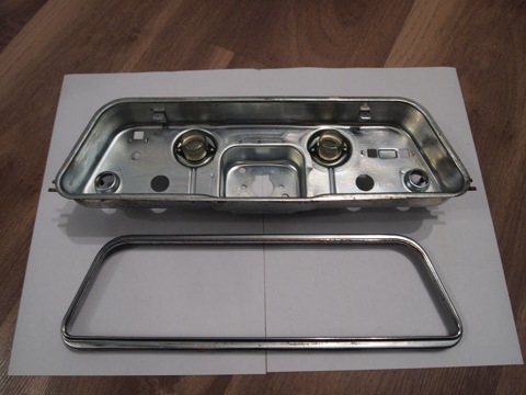

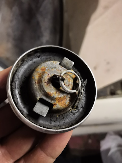

Вообще, этому делу, можно было бы посвятить отдельную запись, но мы постараемся уложиться). Вкладыш куплен в Питере за 1500 руб:
Кстати, обратите внимание на хромированную рамку вкладыша, она "своя", перешла по наследству от 65й модели и устанавливалась до 74 года включительно. Основное отличие — остроугольность, на машинах с 75 она стала "обтекаемой".

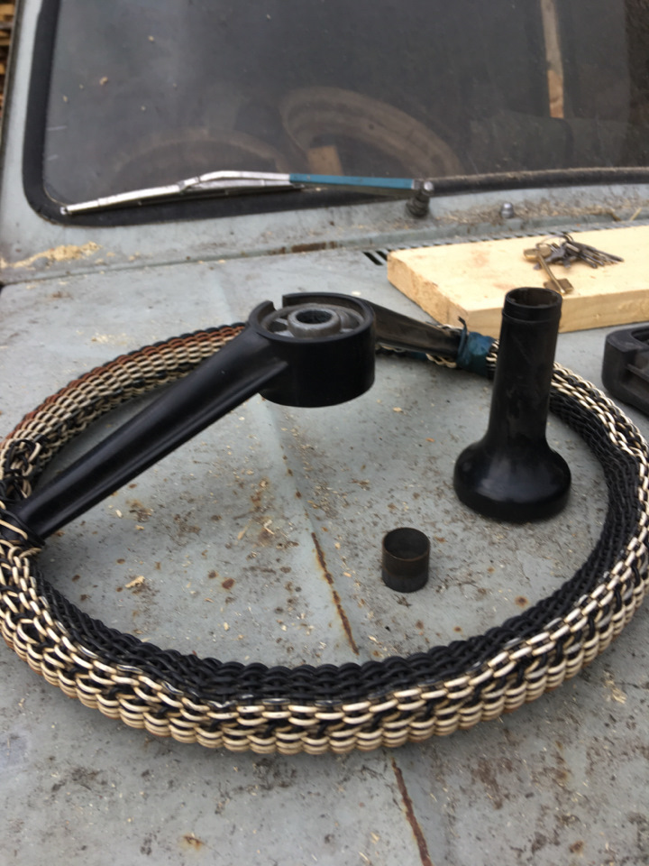

Следующий на очереди руль и стаканчик. Найти целый 66й руль — проблема, основное отличие его — широкие спицы, и отсутствие подрулевых механизмов. В этом деле мне помог Артем и его пост о продаже запчастей, за что ему большое спасибо.
Руль оказался неплохим, всего пару небольших трещинок. Стаканчик черный — это тоже радует, т.к. ранее у меня был белый и мне он совсем не нравился. Помимо этого, в посылке был бензобак и различные детали электрики, салона.

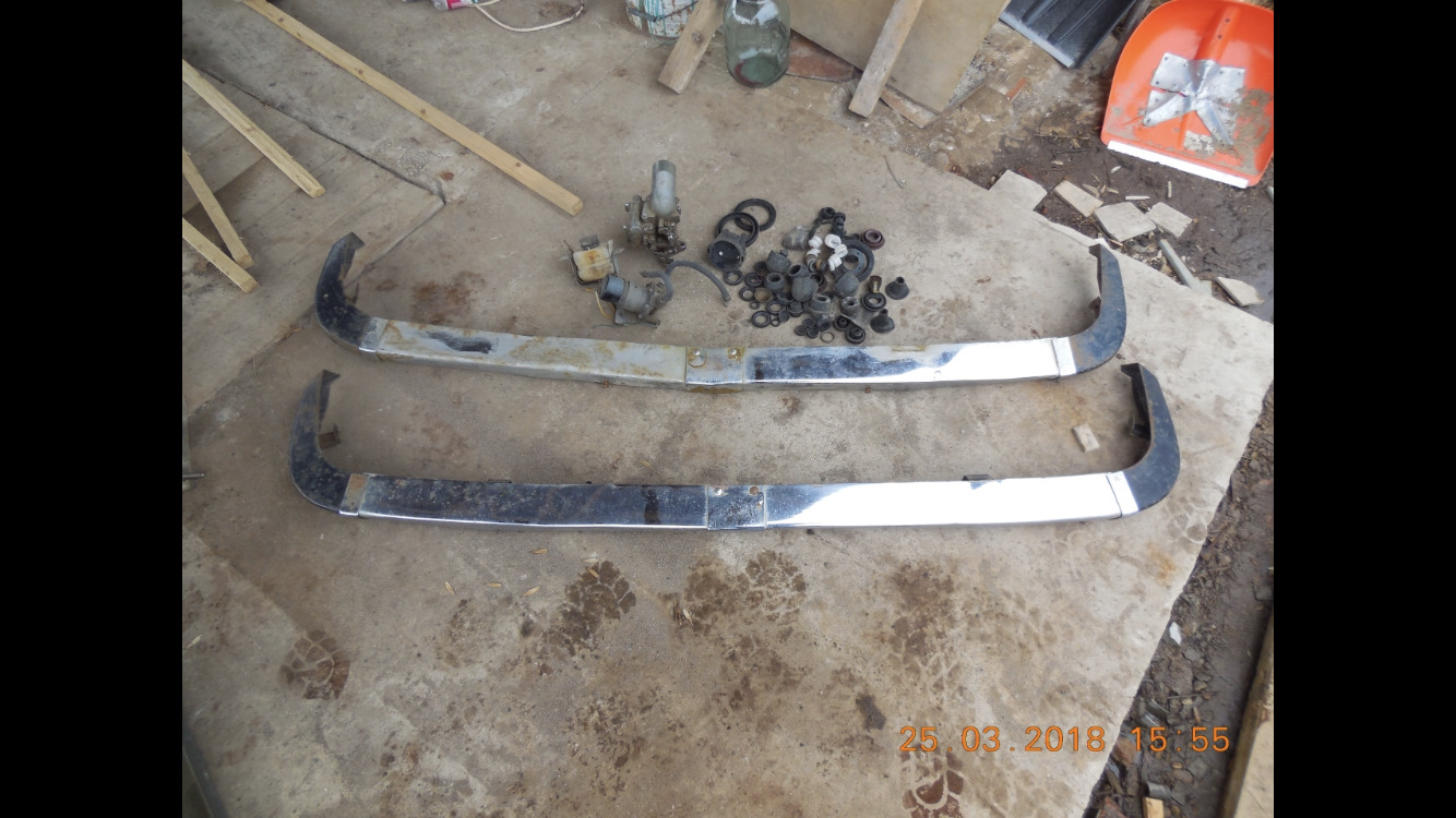

Следующая посылка была из Великого Новгорода. У продавца Максима были куплены 4хсоставные бамперы (ради углов), бензобак, ранний бензонасос печки (отличие в клапанной и контактной группах), ранняя помпа омывайки (Т-образный выход), ручка водительской двери, накладки воздуховодов на торпедо, переключатели режимов работы печки и света, коврик в багажник и самое ценное пластик приборной панели в сборе с щитком.
Раз уж пошла тема про бамперы, то дружище Арсений отправил из Уфы еще один комплект ранних, копанных углов на бамперы:). Спасибо!

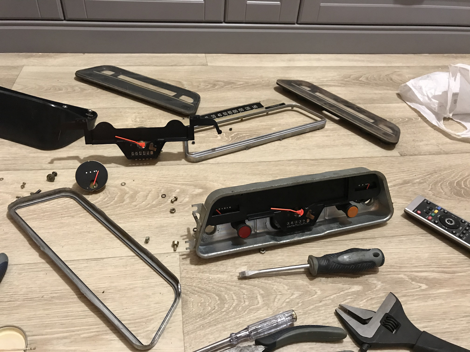

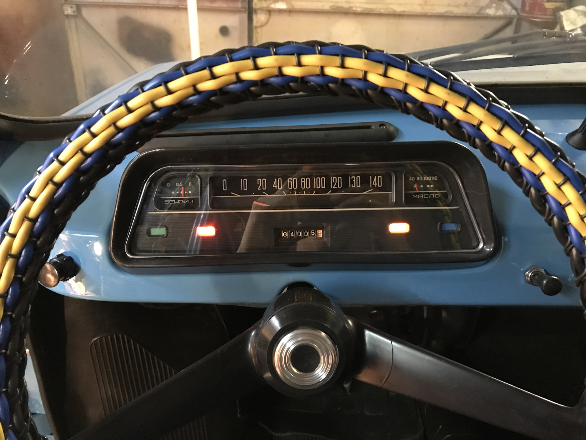

Следующий респект улетает в Питер, Диме К. за раннюю 66ю приборку, в металлическом корпусе 68г, в дальнейшем, именно она заняла почетное место в Утенке, но перед этим, прошла ряд ремонтных работ с заменой указателей темп и бенз, внутреннего пластика, стекла и хром рамки.
В большинстве случаев, приборка у 66х с металлической торпедой была сзади пластиковая, этот пластик очень хрупкий и найти сегодня приборку с целым пластиковым корпусом — настоящая удача, но во время монтажа, никто не застрахован от того, что она случайно лопнет, именно этим горьким опытом я руководствовался при поисках приборки в металлическом корпусе, второй момент — черные колесики одометра. Классически — на 99% запорожцев колесики белые с черным шрифтом, в этом случае колесики черные с белыми цифрами, круто блин, можно сказать "дорестайлинг".

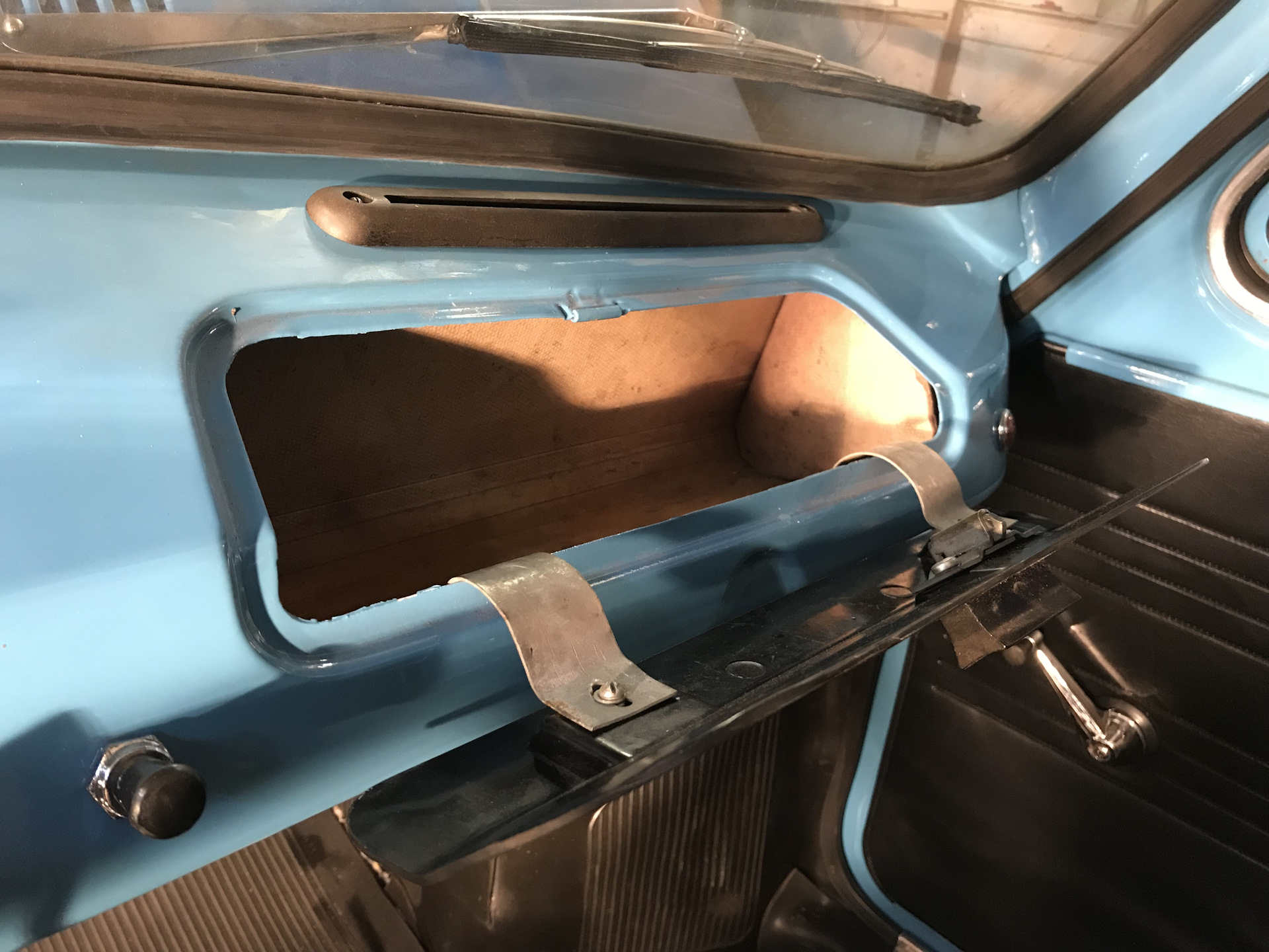

Наконец дошла очередь и до Саши Дринкмеханика, года 2 назад, Саня мне помогал потрошить бедолагу Френки, полный комплект бардачка картонка, петли и крышка теперь установлены на моем запорожце. Также были отгружены: приборка, переключатели, детали интерьера. Саня спасибо!

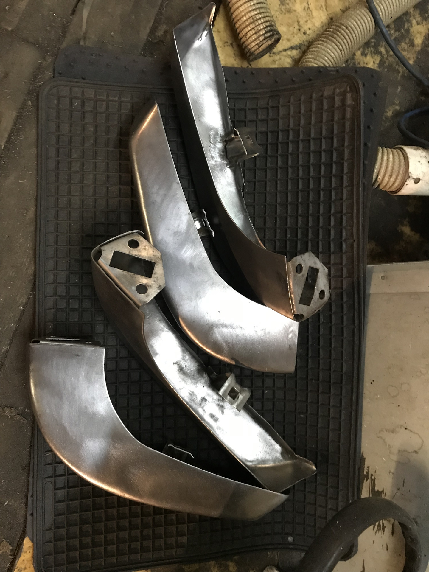

Пока бегал по транспортным, успел выбрать лучшие 4 угла из 3х имеющихся комплектов, переварить ножки и подготовить к покраске

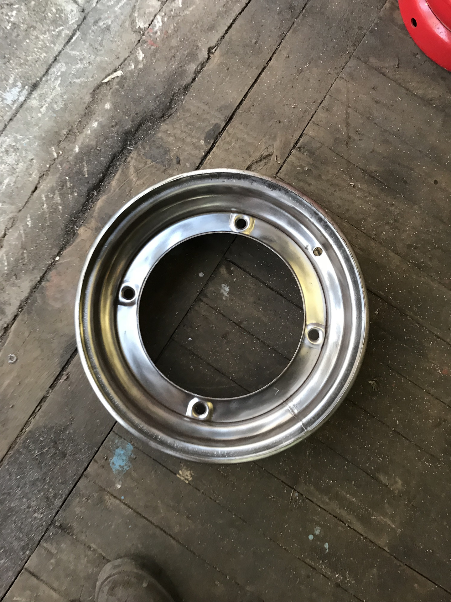

Также, требовал замены один задний диск, ремонтные гайки уже не помогали, отверстия были сильно разбиты. Диск из запасов
Все это дело было покрашено 601й краской.

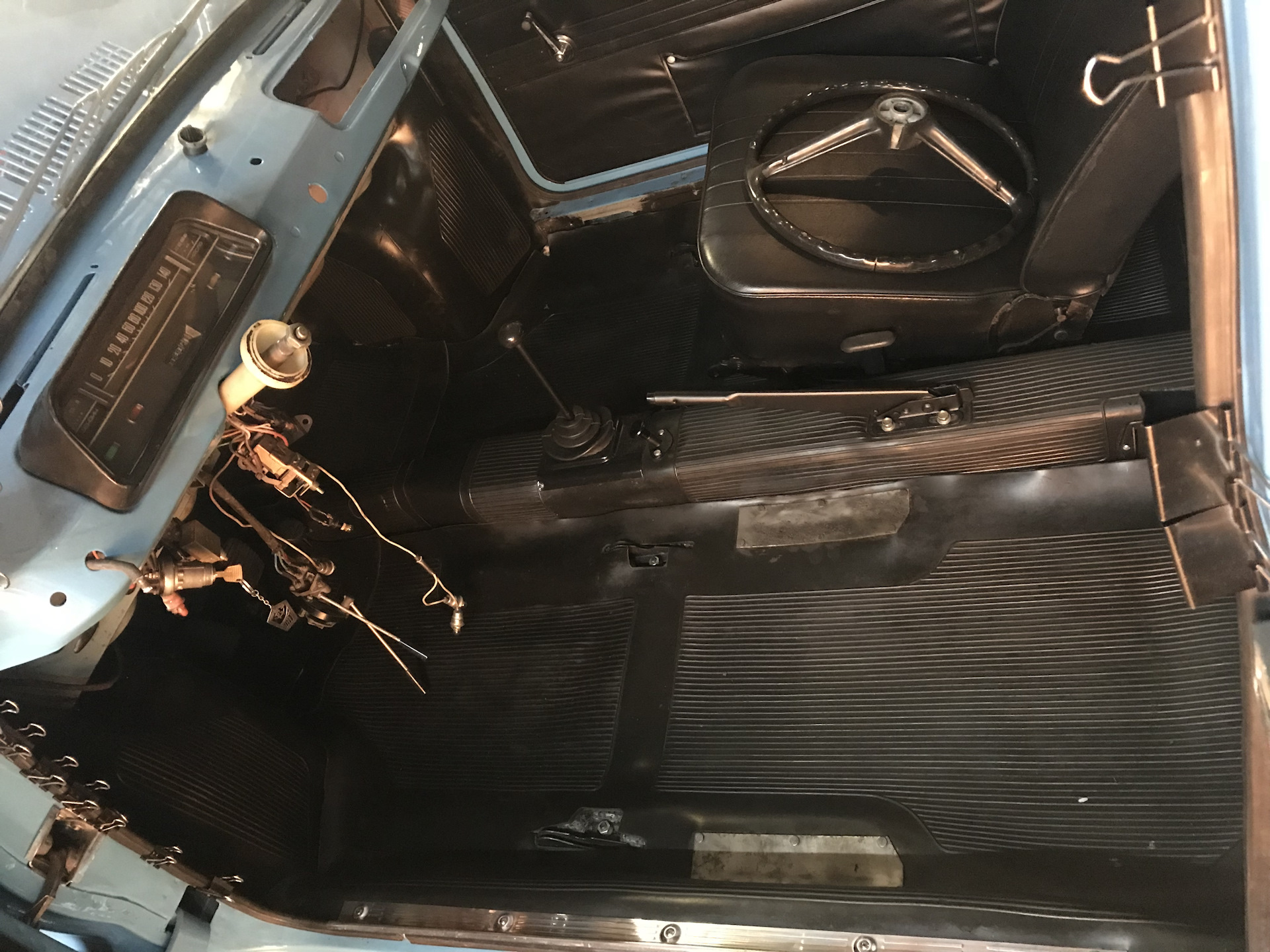

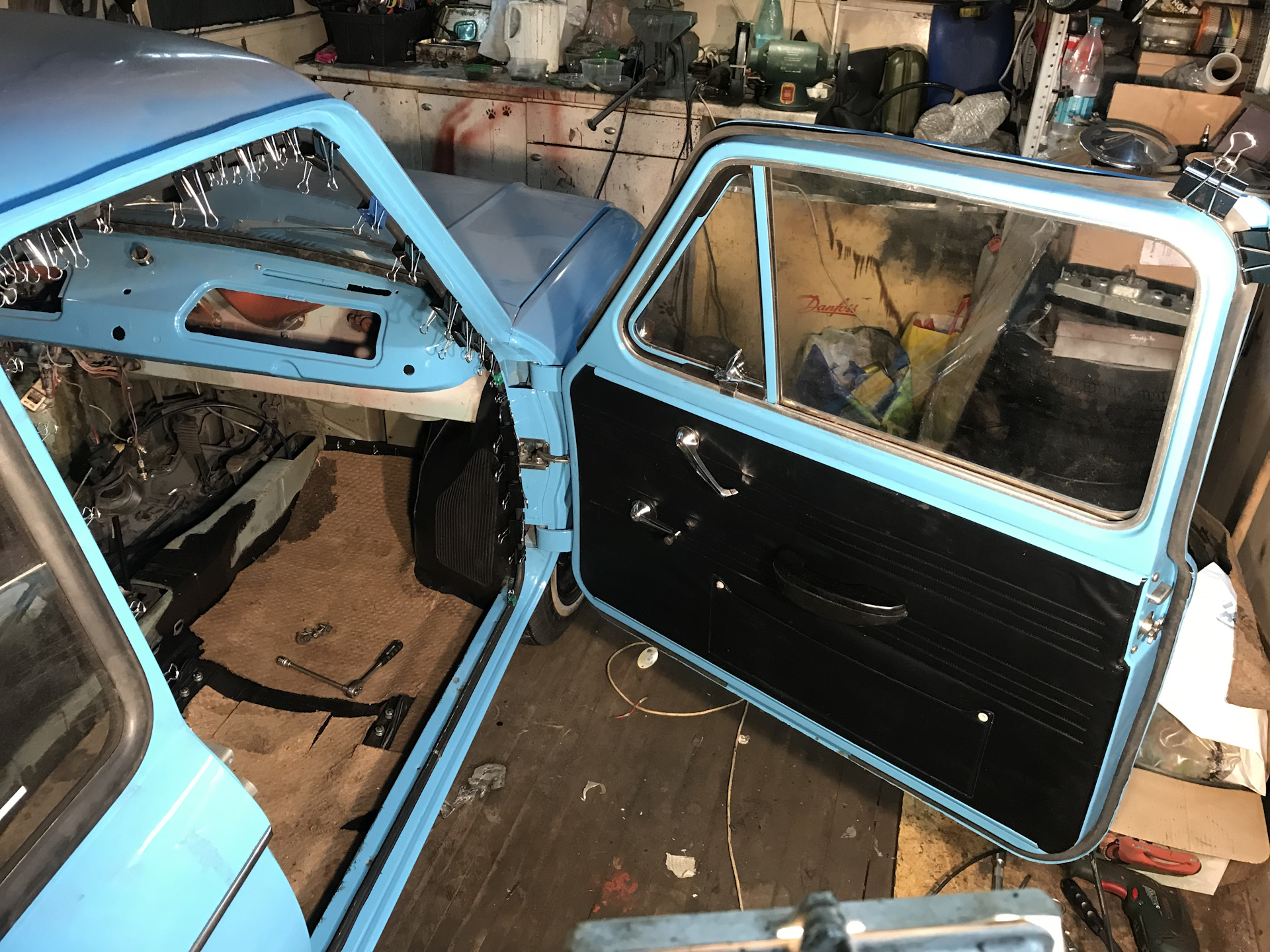

Продолжилась сборка салона
Были доделаны полы, на них уложен оригинальный картон

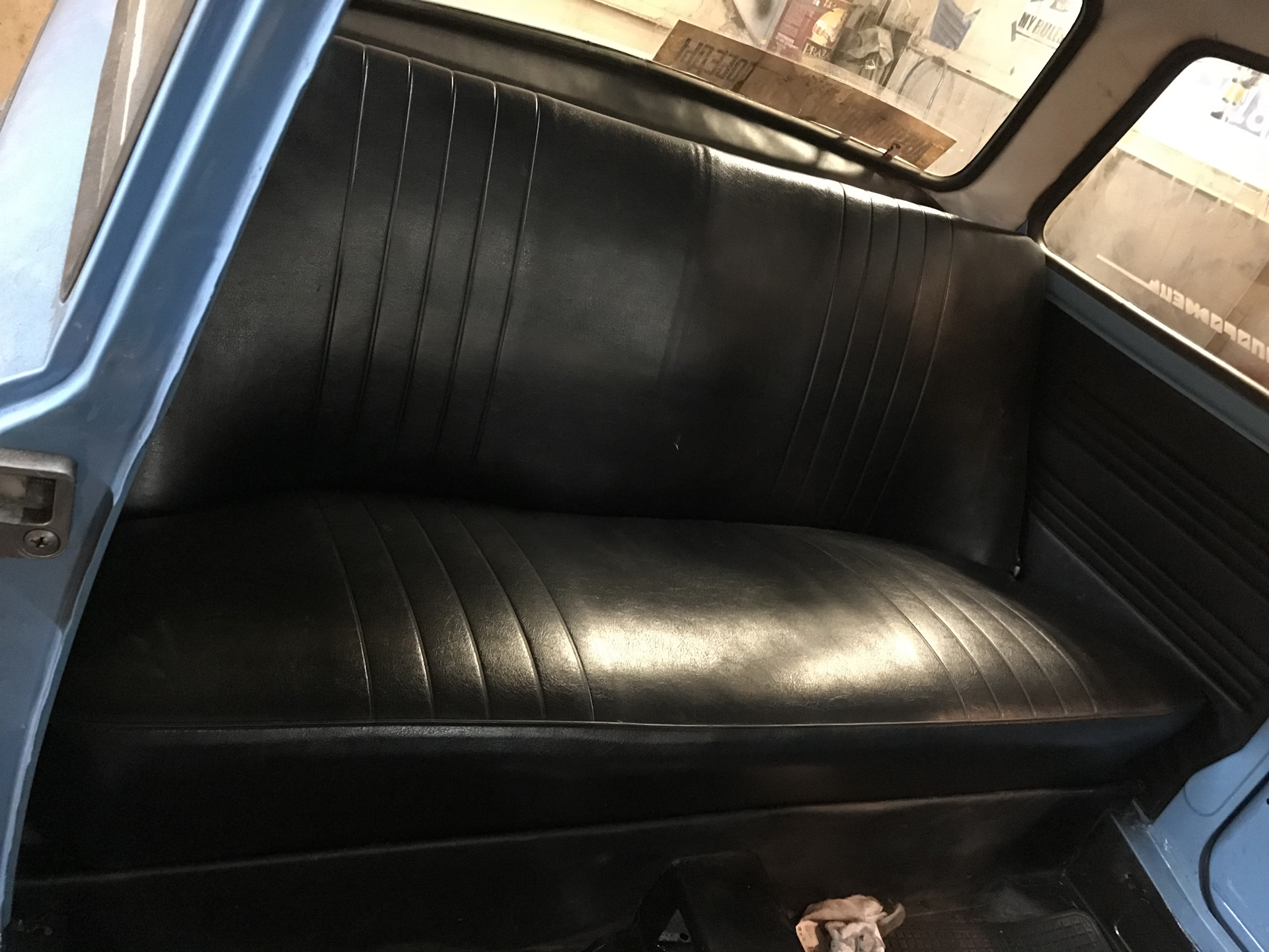

Установлены обшивки дверей и приклеен/зашплинтован второй уплотнитель на проем

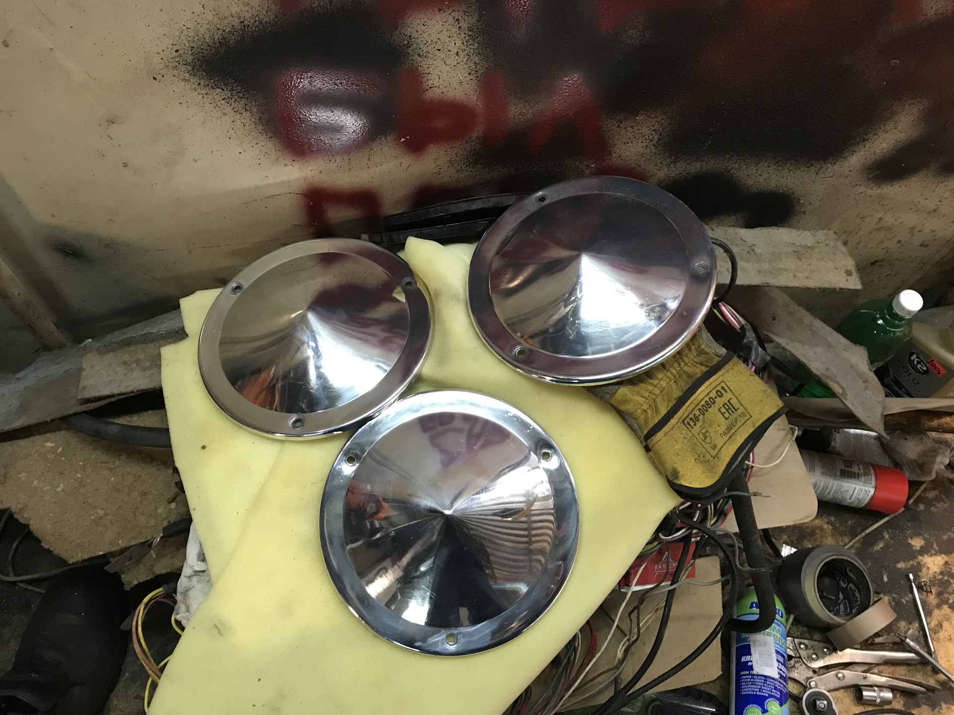

Параллельно полировались колпаки, кстати они родные, именно от этой машины 72 года

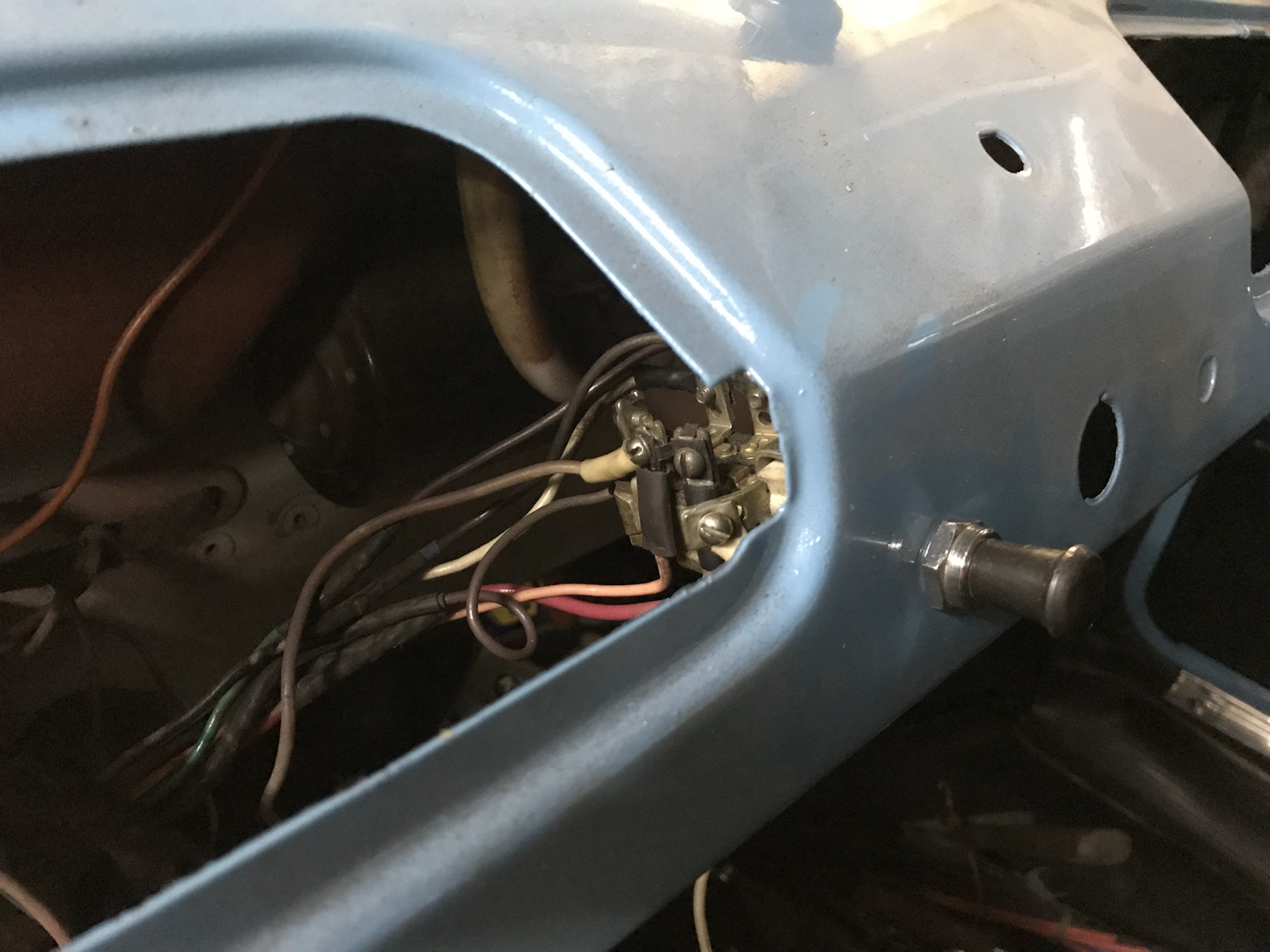

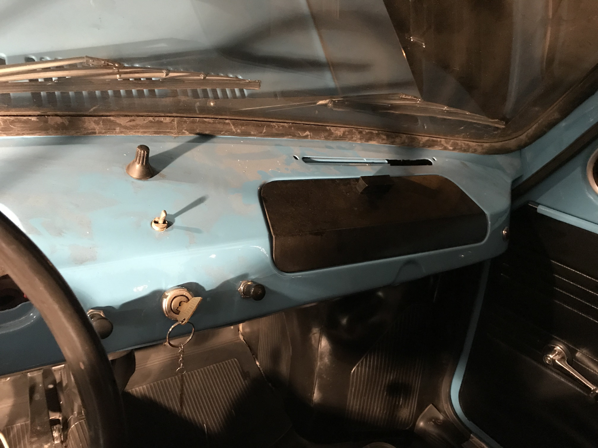

Самым кропотливым делом была — пайка новой проводки. Все силовые провода, находящиеся под торпедой, пришлось наращивать и перепаивать, переносить замок зажигания, переключатели света и печки.
Пока, не удалось установить, правильно ли стоят хромированные гайки на переключателях света/печки, возможно вверх ногами?
Рукоятка нашлась новая, оригинальная.
Что касается гайки замка зажигания, у 966 она оказалась своя, глубже чем у 968. Временно пришлось установить алюминиевую гайку от замка УАЗ.
Гайку крепления тумблера поворотников приобрел у Марлена, заодно и оригинальный наболдашник рычага КПП (кстати, он тоже свой, перешел по наследству от 65го). Марлен, Спасибо!

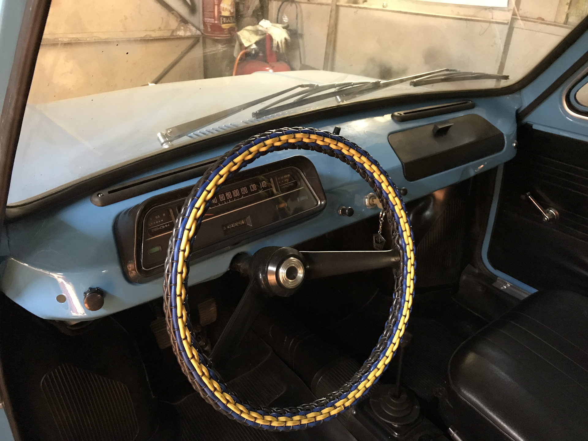

После всех работ, торпеда стала выглядеть так

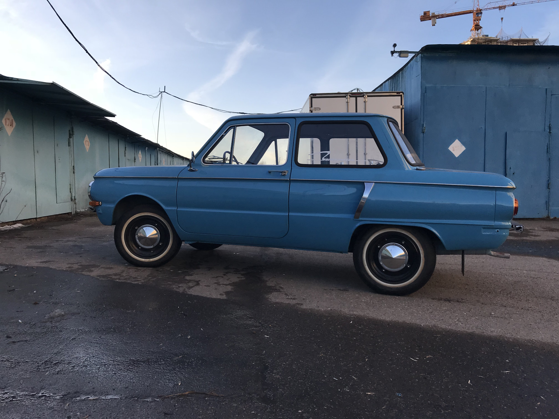

Теперь машина выглядит так:

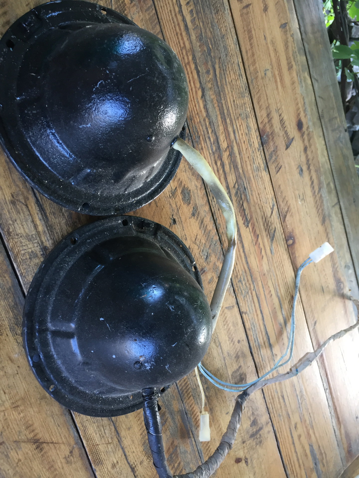

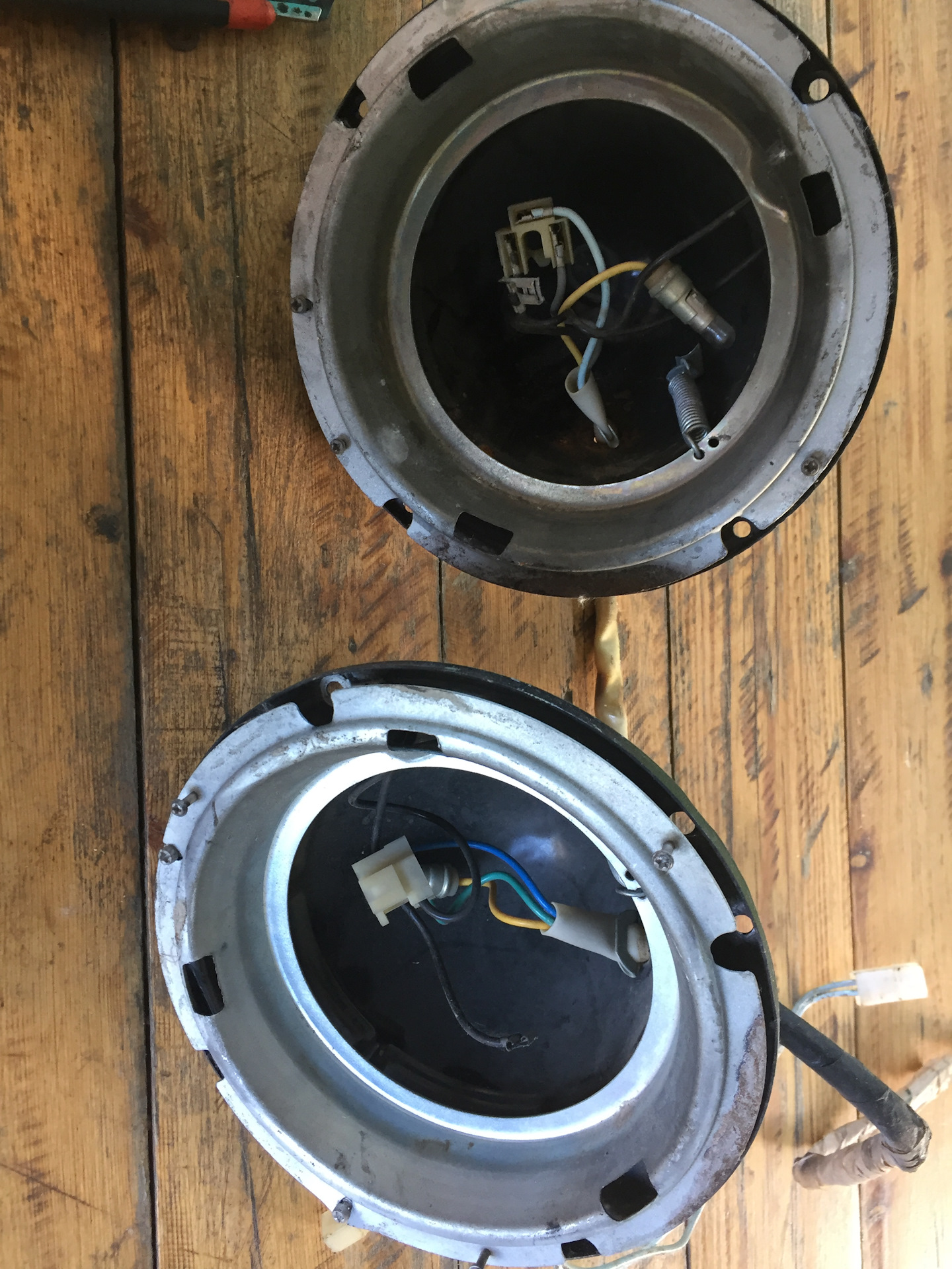

Помоги или наведи на кого? Нужны фары передние в сборе (с подфарником)
С новыми фарами, вряд ли смогу помочь. Бу можно поискать.
Подфарники ПФ 216 можно заказать на ретродетали или найти подешевле на авито. Бу есть и у меня.
Можно и бу (нужны подфарники по большей части)
Без проблем, могу отсыпать один комплект подфарников.
Кинешь фотки подфарника?
Да, как попаду в гараж.
Declivity
Нет, это от мыла, они больше по диаметру.
Жду 🙏
Declivity
Такие не подходят

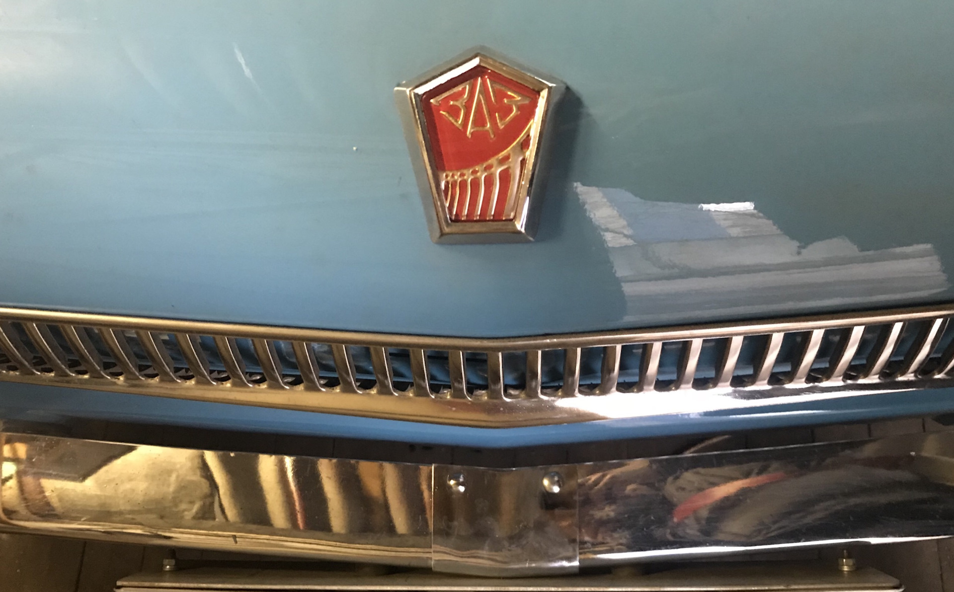

>Вкладыш Днепрогэс на автомобилях заз 966 и ранних 968 (до 74 года включительно) должен быть с золотым хромом и никаким другим.
Ты имеешь ввиду сам пластик нутри или металлический борт?
Проще здесь все посмотреть. www.retrodetal.ru/detail/010-966/
У меня на обоих машинах ранние.
ага, спасибо, я сначала подумал что речь про обод, он у тебя на фотке тож золотом отдает
Declivity
Вот не знал, у меня хром точно не менянный с завода

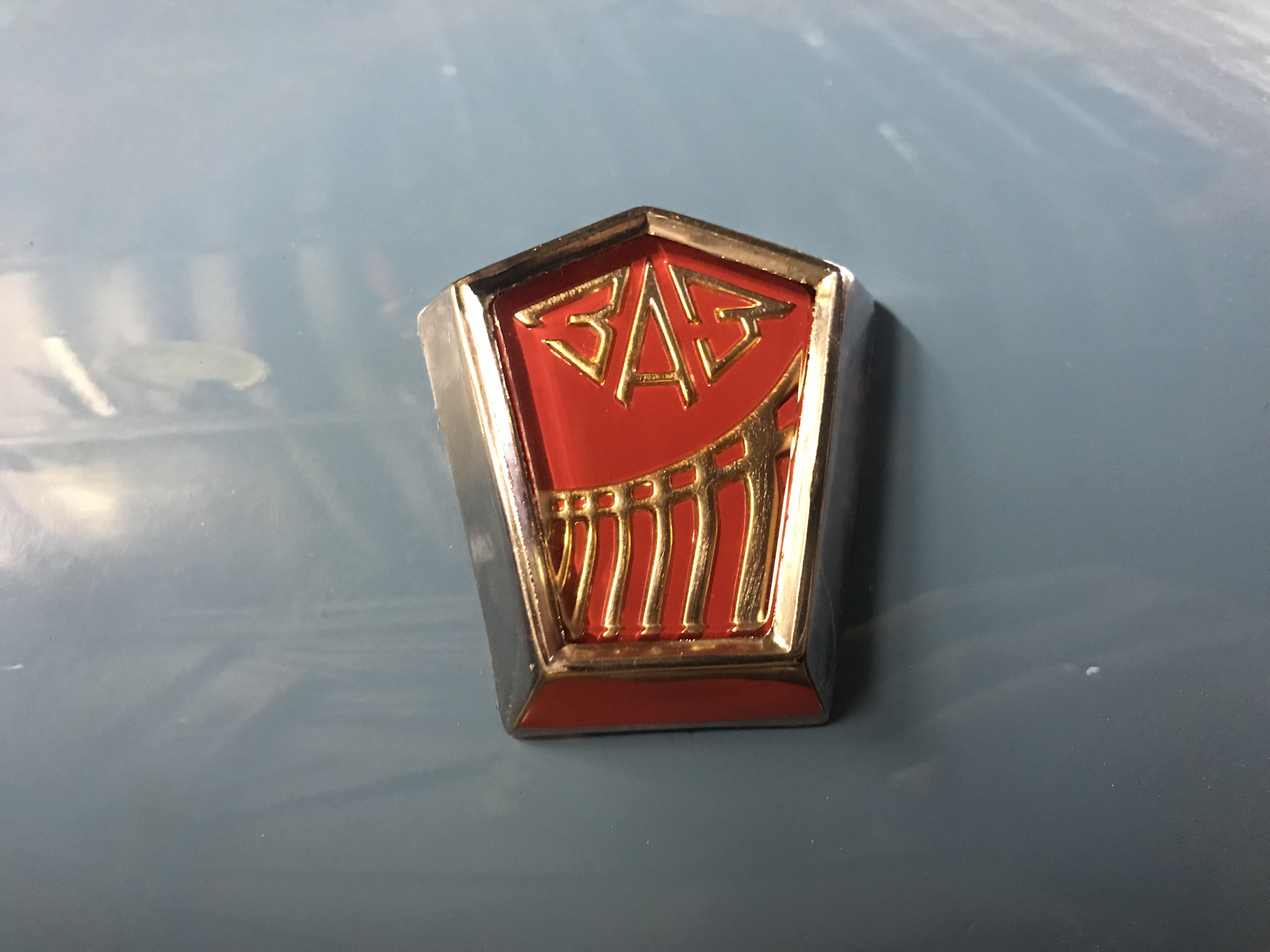

Скорее всего эмблема выгорела, в 73 должна быть золотая.
А как же новая которую поставил, тоже серебро
А вот серебристые, неноводельные эмблемы, встречаются в продаже и по сей день.
Мы с тобой знаем одного товарища на банановом запорожце 🙂 ему посчастливилось купить такую и установить на крышку багажника, она соответсвует и году выпуска и сглаженной хром рамке вокруг неё.
В этом мало кто разбирается, поставил и поставил, не заморачивайся.
Хотца по умы, нафиг я тогда с болтами заморачивался, на хром родные отдавал)))И всё что годами обозначается тоже оставлял
Рамка точно этих годов.
Эмблема найдётся, со временем.
Рамка у тебя правильная.

а ковры откуда? или я пропустил?
С завода:)
Родные они.
