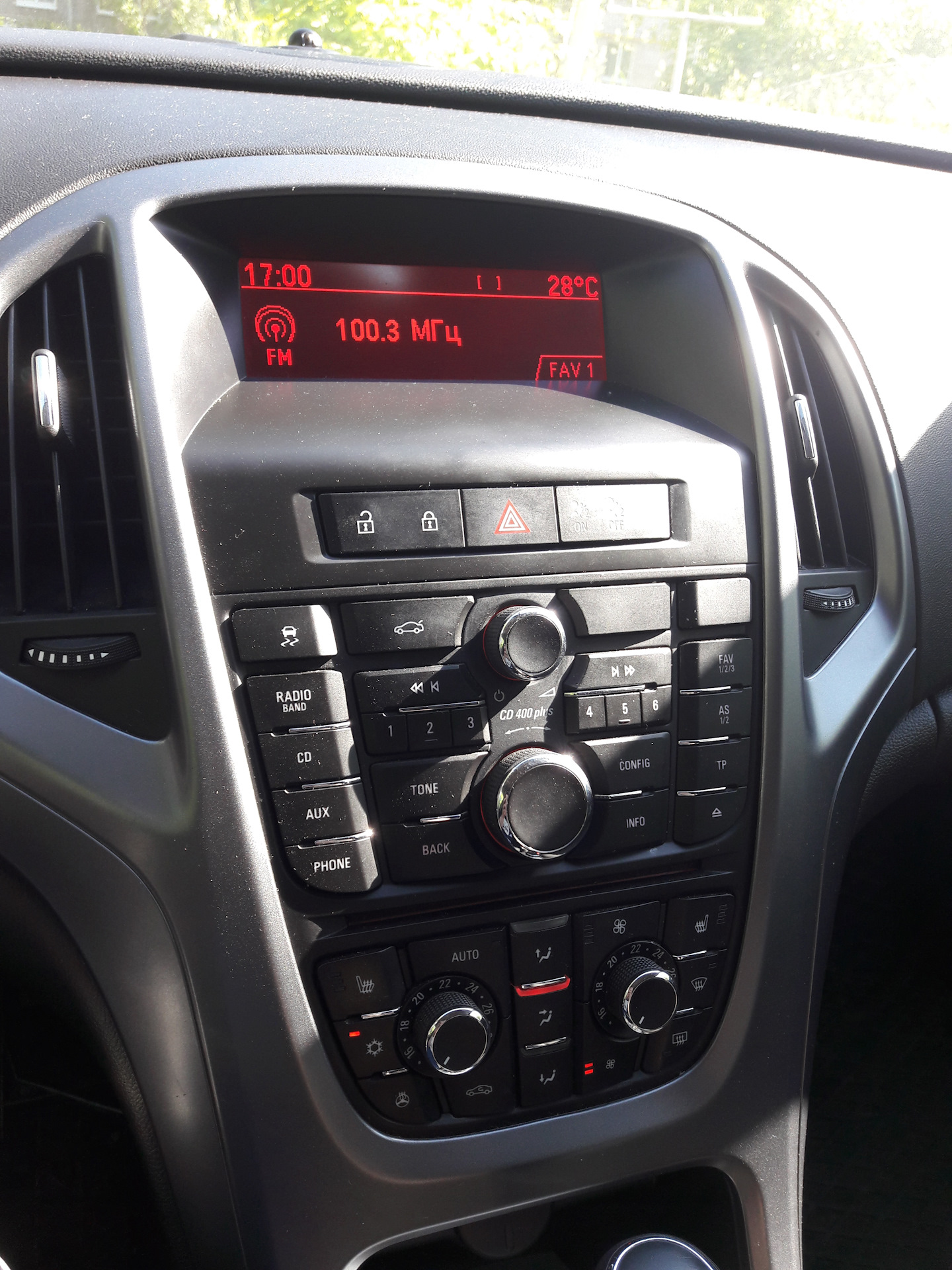

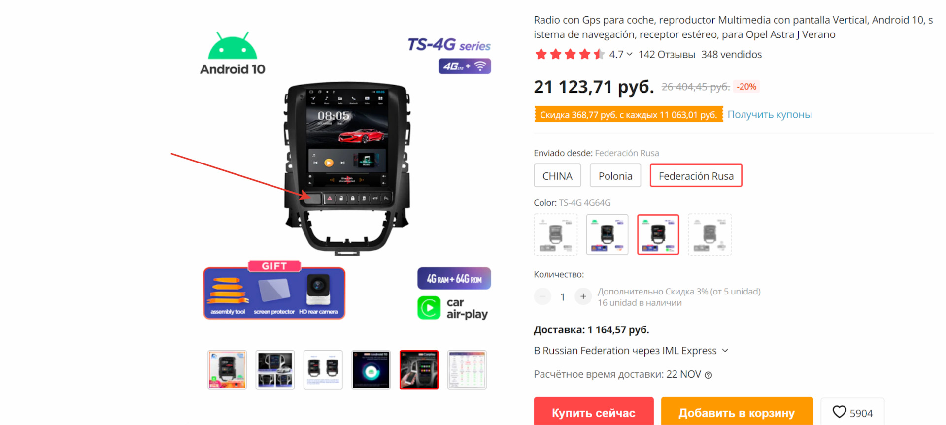

Наконец установил магнитолу.

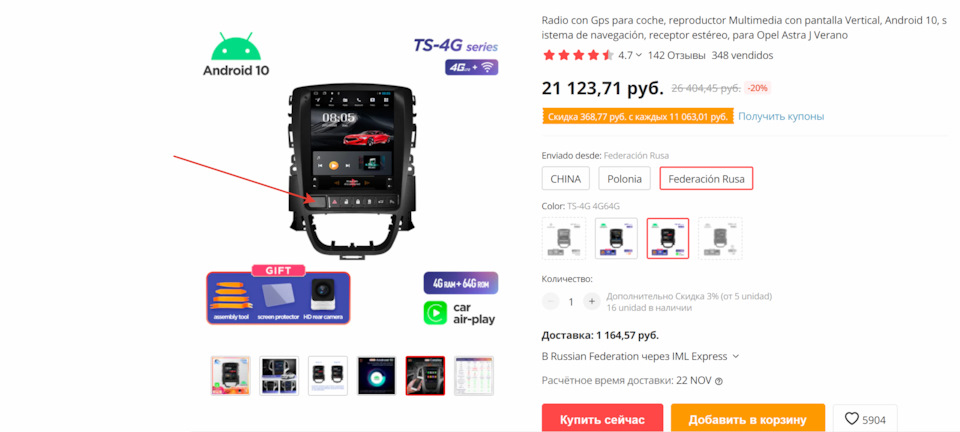

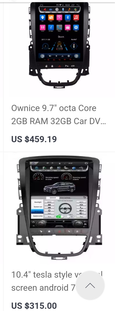

Начну с начала. Заказывал по этой ссылке:
32 г Встроенная память вертикальный экран
Пришла за 14 дней. Курьер позвонил, спросил когда доставить, оказалось он находится рядом. Что бы не сидеть и ждать дома встретились, забрал сам. Пришла прилично упакованная, что не удивительно при стоимости доставки 5245,72 руб. Кстати прод общительный, быстро отвечает на все вопросы.
В подарок продавец положил комплект лопаток и бронированное стекло, которое меньше по размеру. Ну, дареному коню …, поэтому и на этом спасибо.

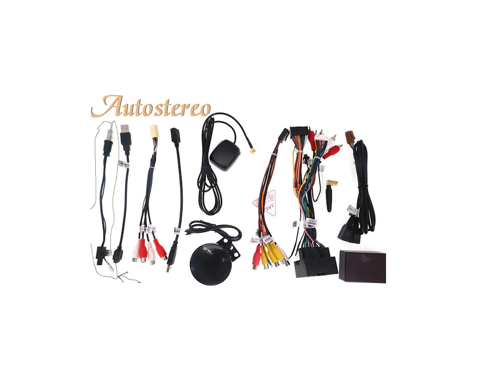

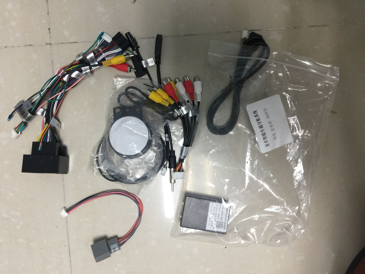

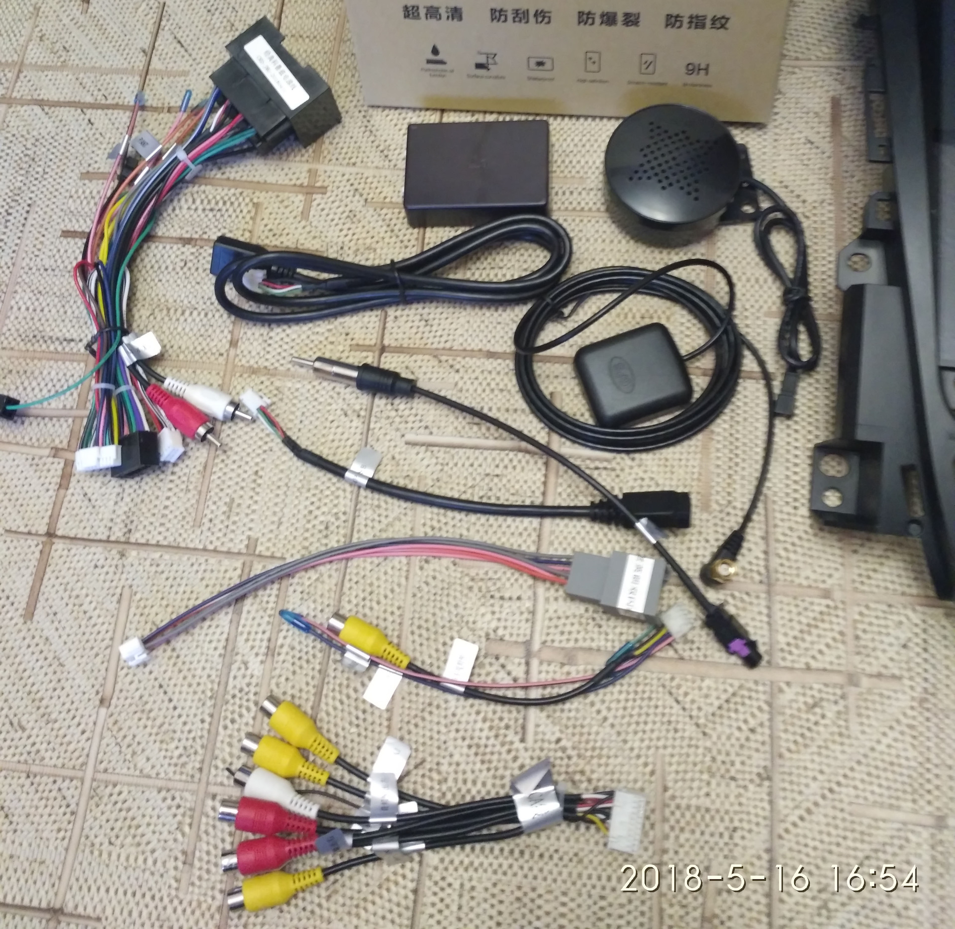

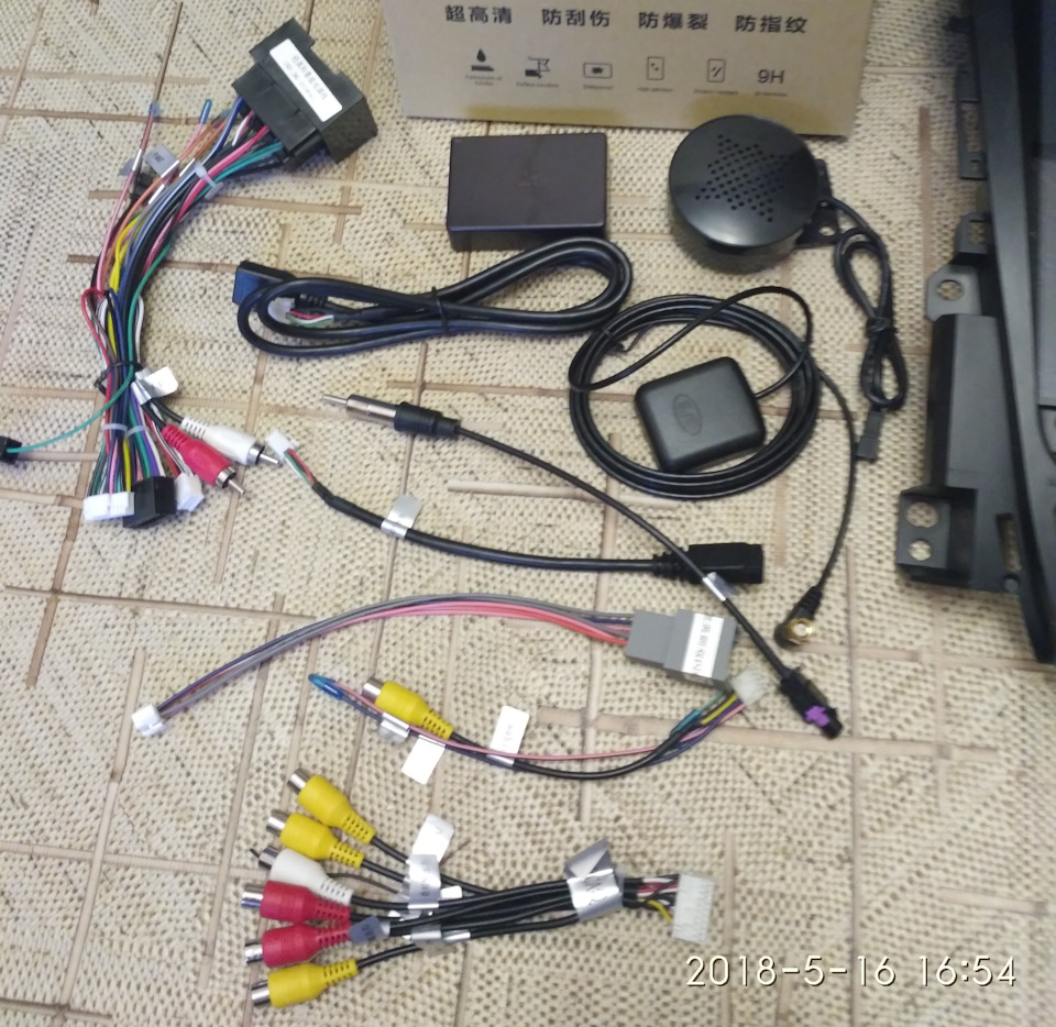

В комплекте сама магнитола и пакет с проводами.
Сама магнитола обошлась в 15 867,38 руб. плюс доставка 5245,72руб минус купон магазина 328,92 руб. Итого 20 784,18 руб.Сейчас цена немного изменилась.

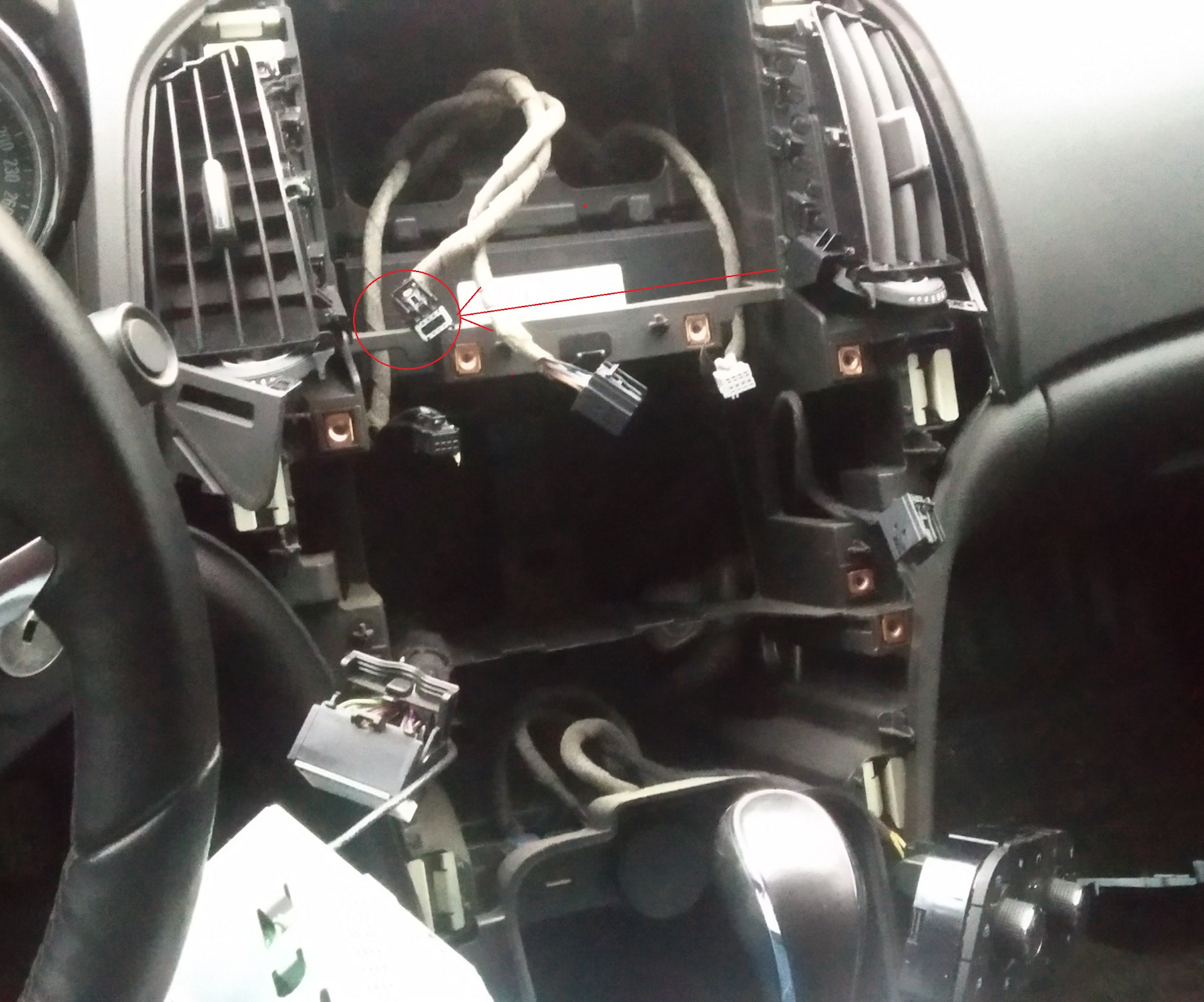

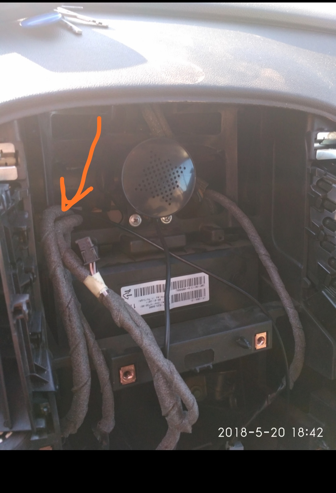

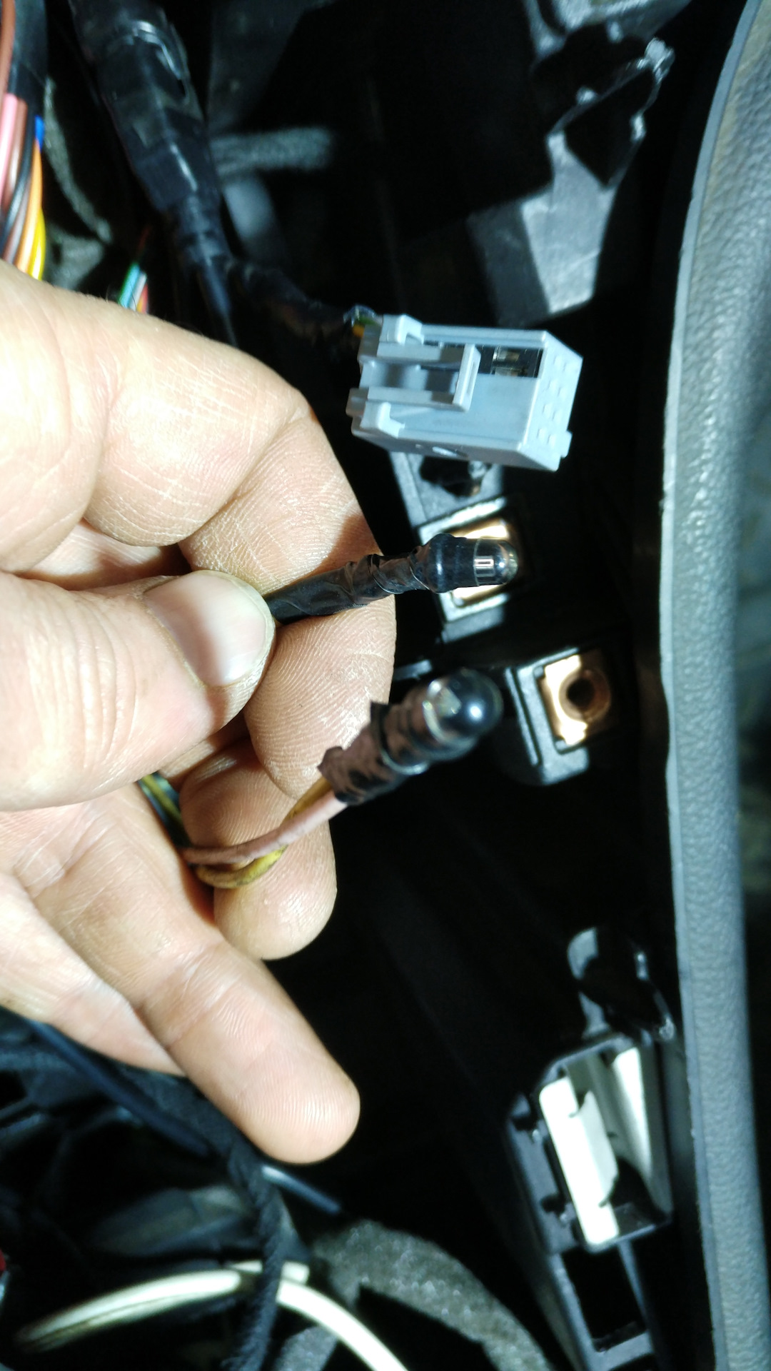

Получив посылку и перелопатив инет на тему снятия штатной магнитолы я тем же вечером помчался в гараж. Почему-то мне казалось, что самое сложное в этом деле это разобрать машину. Как я ошибался!
Разборка авто прошла как ни странно на ура и через плюс-минус 20 минут с помощью кредитки и торцового ключа на 7 я разобрал пол машины. Кстати очень помогло в этом вопросе видео 2012 года от Алексея МаДСаТ, которое одно из первых всплыло при запросе в гугл.

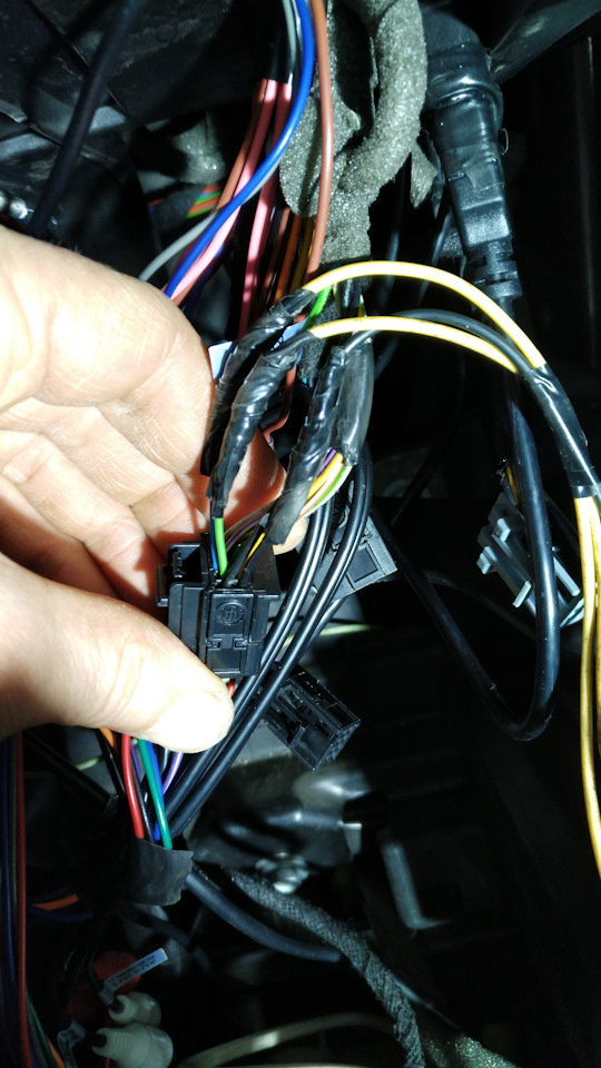

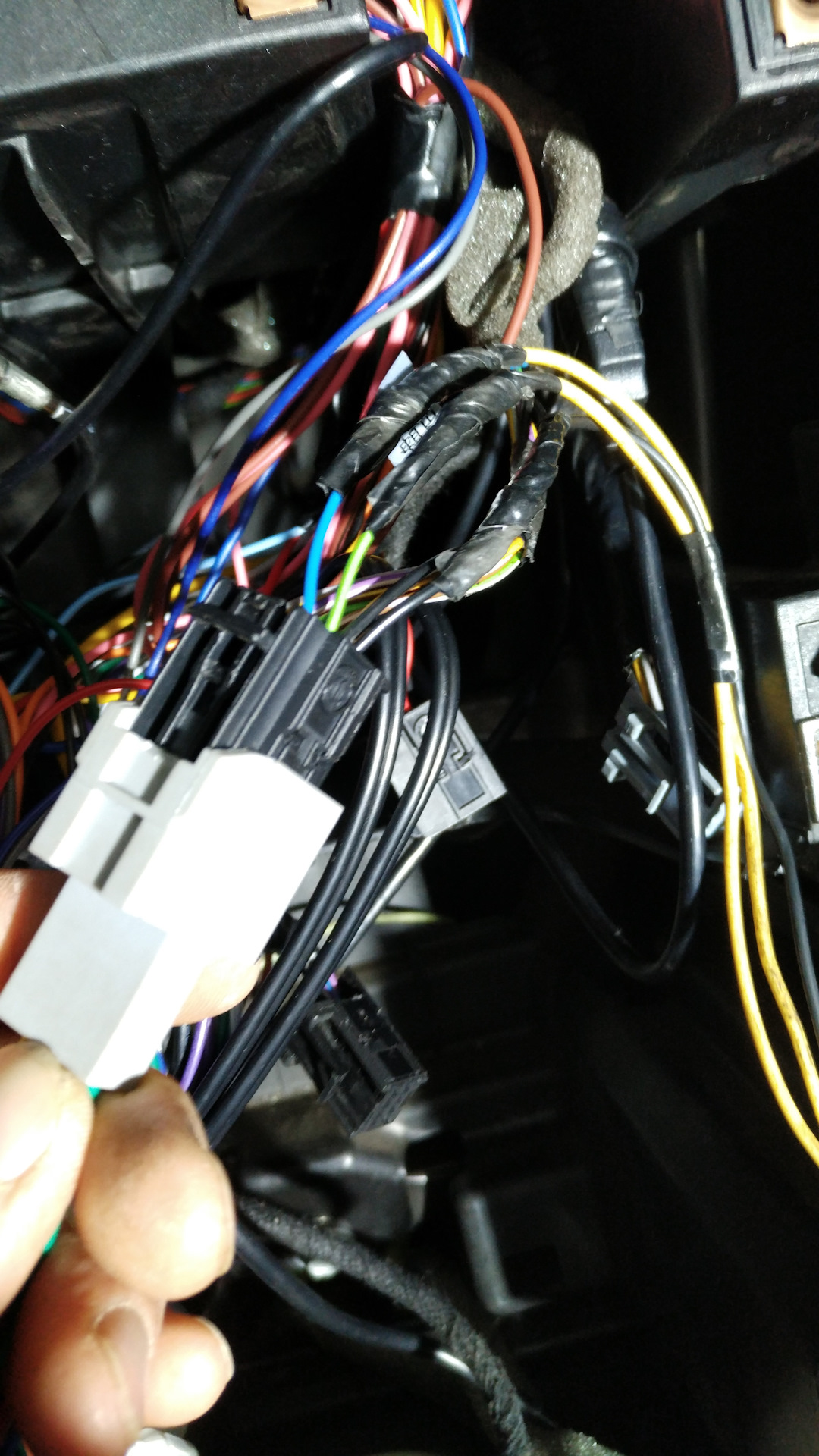

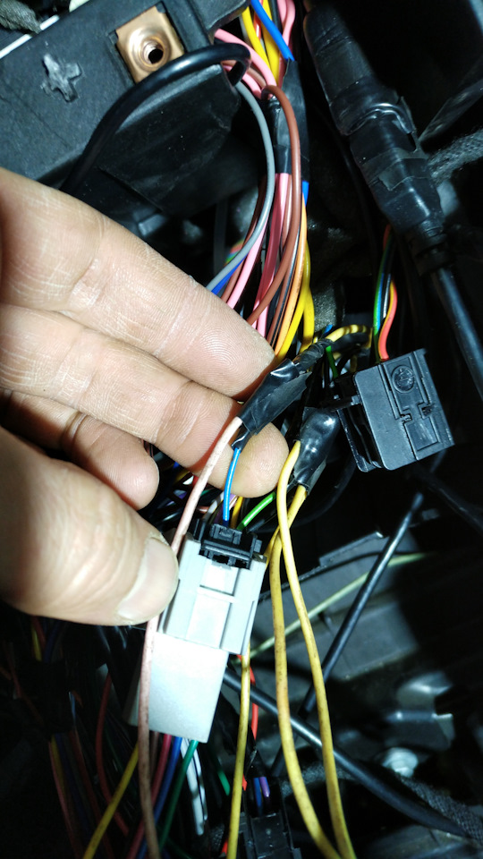

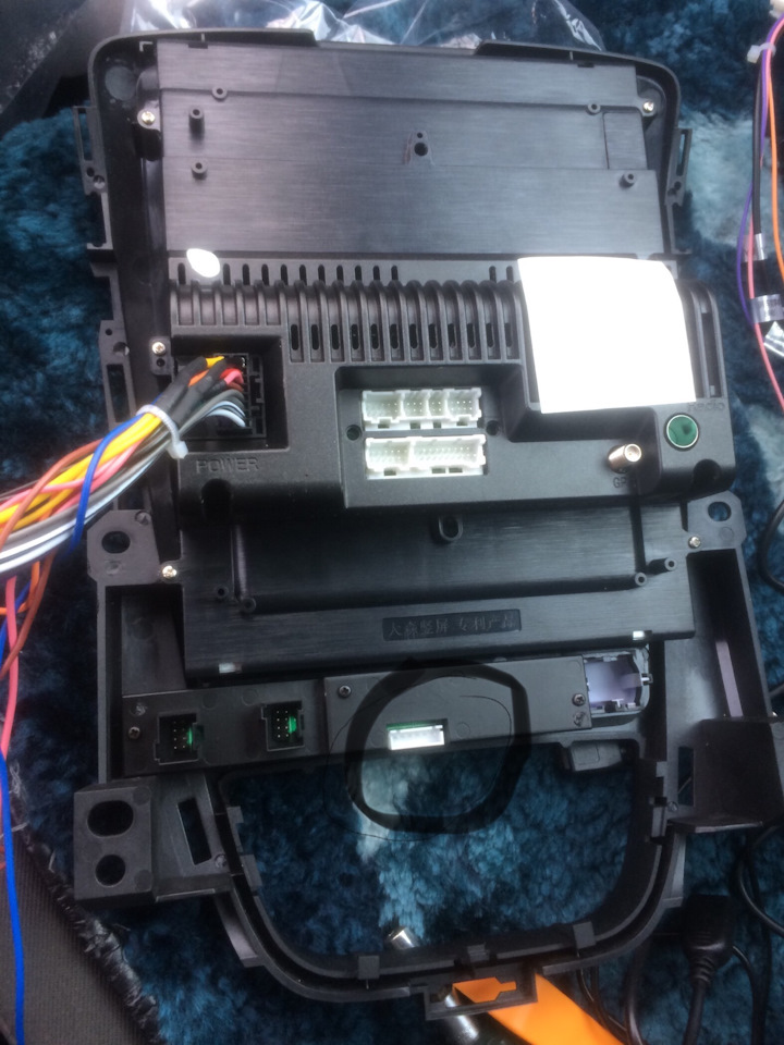

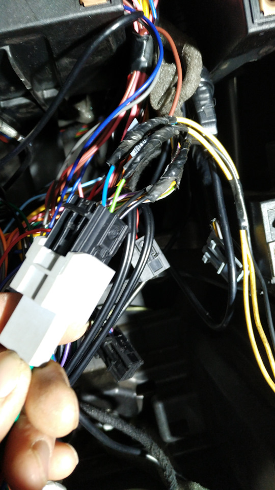

Как ни странно на отсоединения фишек у меня ушло гораздо больше времени, чем на разборку консоли.
Так как время было позднее, а у меня было на чем ездить оставил разобранную машину в гараже, а сборку отложил на следующий день. Забегая вперед скажу, на все, про все ушло 4 дня по 1,5-2,5 часа, но это не потому что так сложно, а просто особо не торопился. Работал с перекурами и чаепитием. Вообще можно уложиться в 1,5-2 часа. Сделал много не нужной, бестолковой работы. Например, половину второго вечера ушло на обмотку проводки мохнатой изолентой, чтоб все по феншую было, но когда начал устанавливать магнитолу оказалось, что длинны замотанных проводов не хватает и еще пол вечера ушло на разматывание и заматывание по другому. Поэтому проверьте и прикинте заранее. Еще как пример, в комплекте с магнитолой идет адаптер, который висит просто на проводе. Не порядок. Я взял 3м скотч и приклеил его к задней стороны магнитолы. Причем там хватило бы небольшого кусочка, но это не наш метод. Я наклеил этот скотч по всей длинне, да еще и в 2 ряда. Ну и как наверное вы догадались при установке адаптер уперся в пластиковый выступ панели и не давл магнитоле встать на место. Оторвать этот скотч не сломав адаптер очень сложно. Около часа ушло на отсоединение всех проводов, снятие магнитолы, отрывание адаптера, переклеивание его чуть ниже и подключение всех разъемов обратно.

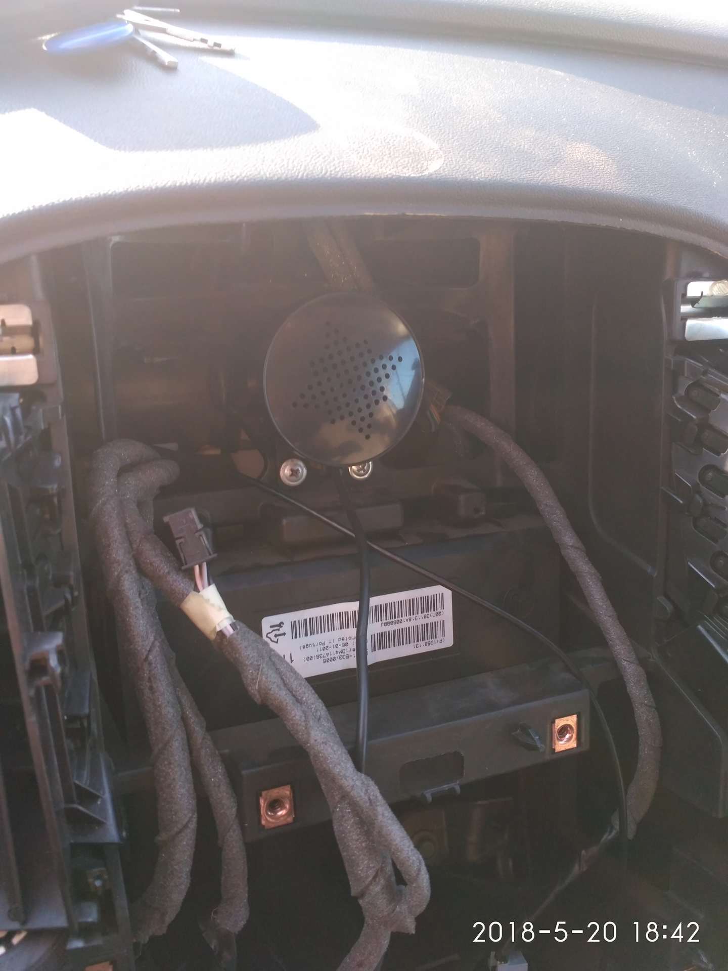

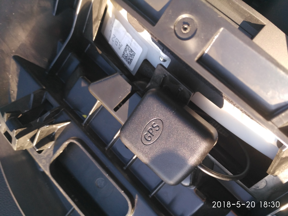

Сама установка особых проблем не вызвала. Подошло все штекер в штекер. ЖПС антенну установил под козырек спидометра.
Динамик для штатных звуков поставил под магнитолу.

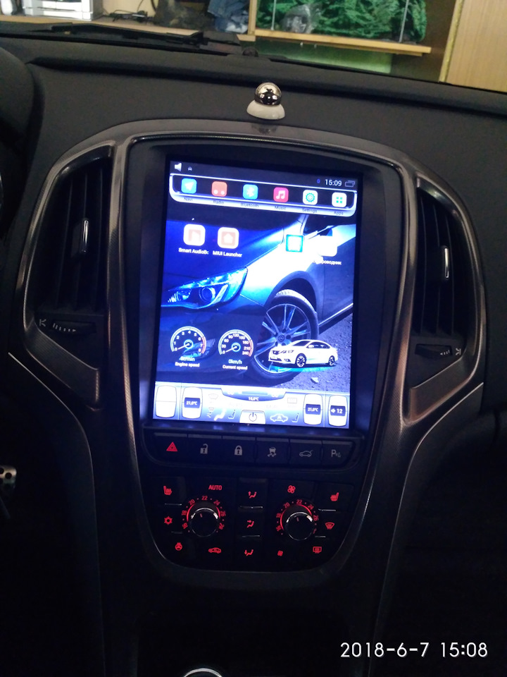

Теперь к сути.

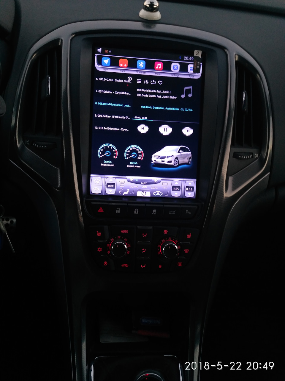

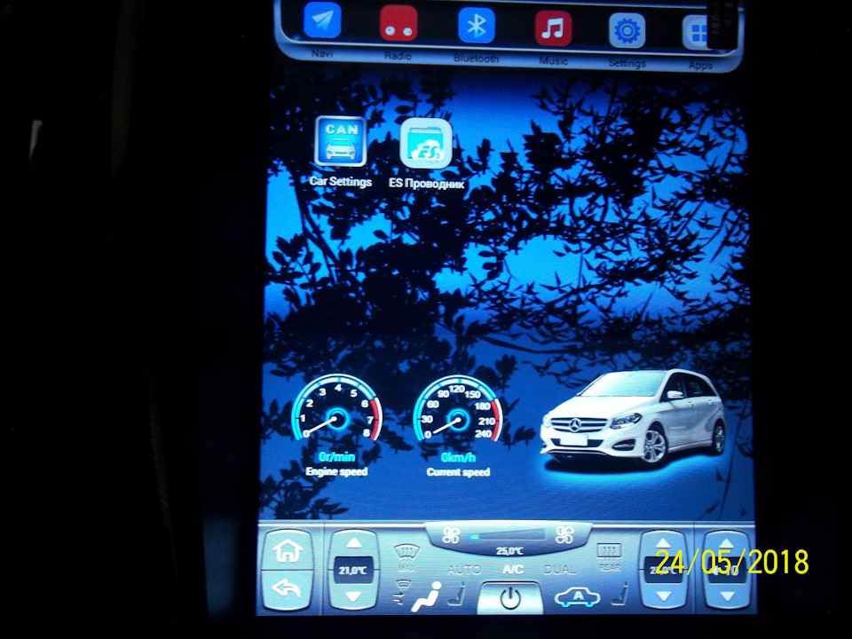

Магнитола встала идеально. Кнопки на руле работают. Климат отображается.
При открытии дверей и багажника все отображается на экране.

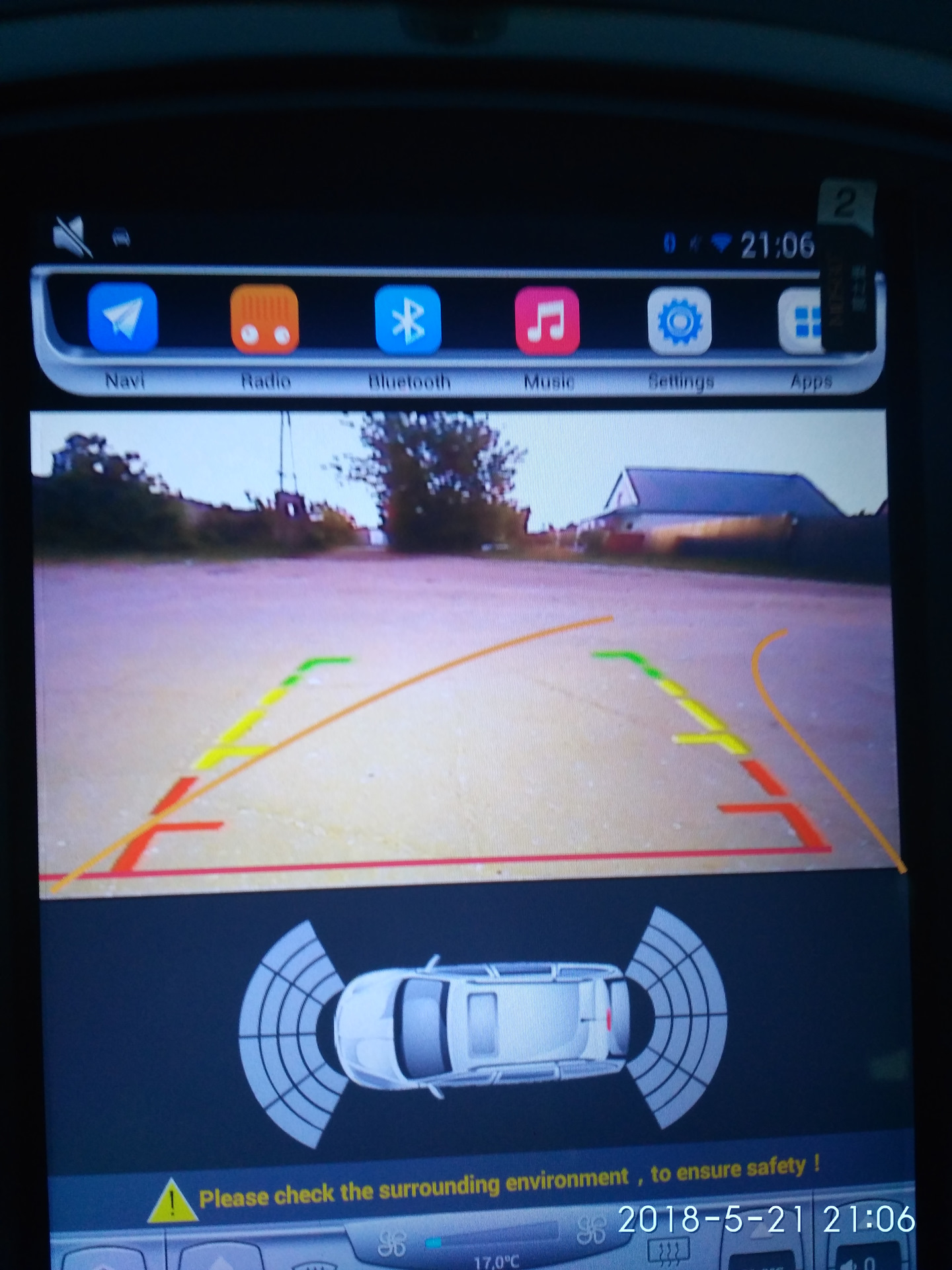

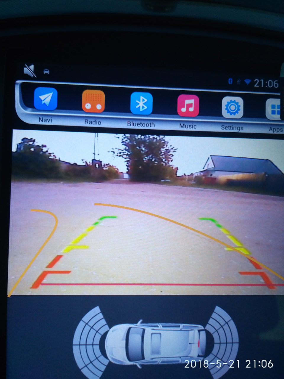

При включении задней передачи на экран выводится камера. Даже штатные парктроники высвечиваются на экране, чего уж ни как не ожидал. Линии на экране динамичные, чему тоже был приятно удивлен.
На фото оранжевые линии рисует магнитола, а остальные камера. На камере они статичные, позже поищу в нете как их можно отключить (если можно), просто камеру брал на другой монитор, который линии не рисовал, а теперь они мешаются.

А как настроить, что бы динамические линии на камере заднего хода поворачивались в сторону руля, а не в противоположную.Спасибо.

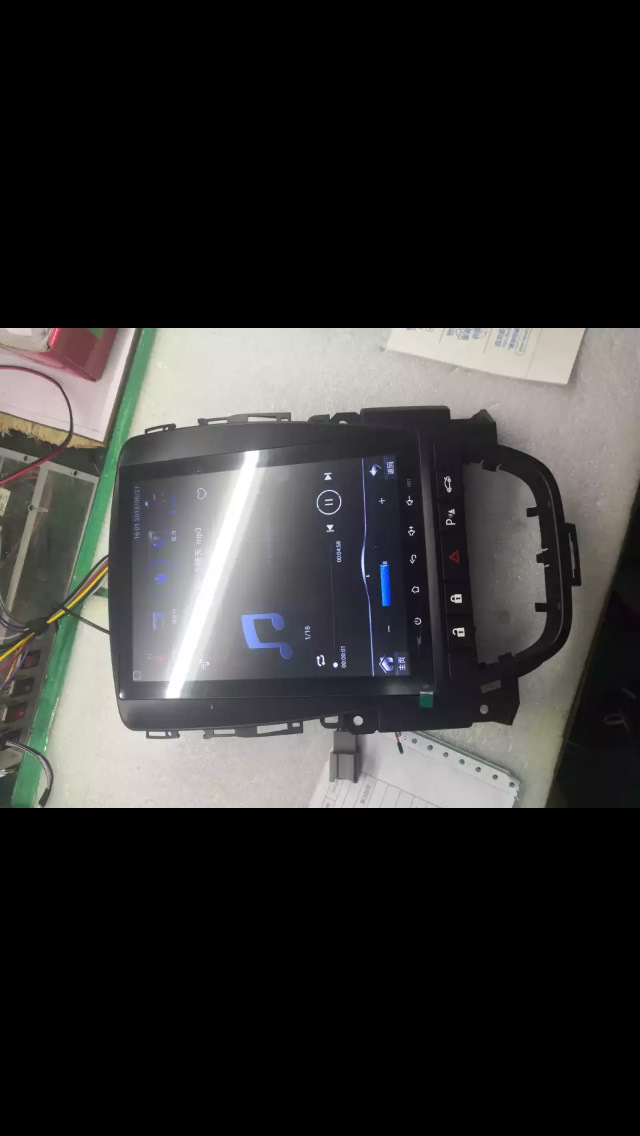

Фото моей магнитолы:

Привет, а скажи в комплекте идут провода чтобы к ней подключить саб, усилок?
Там есть выход на тюльпаны, к ним уже цепляешь усилок

Привет, подскажи провода с фишками идущие от панели ты все подключил? Лишний не остался? У меня почему то один лишний идёт
Да, тоже лишний остался. Я его лохматой изолентой замотал и хомутиком к пучку прицепил

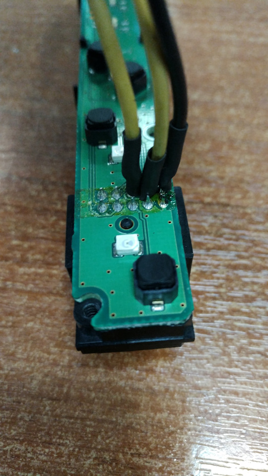

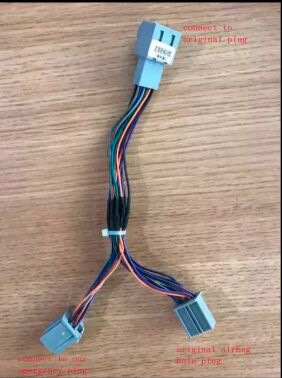

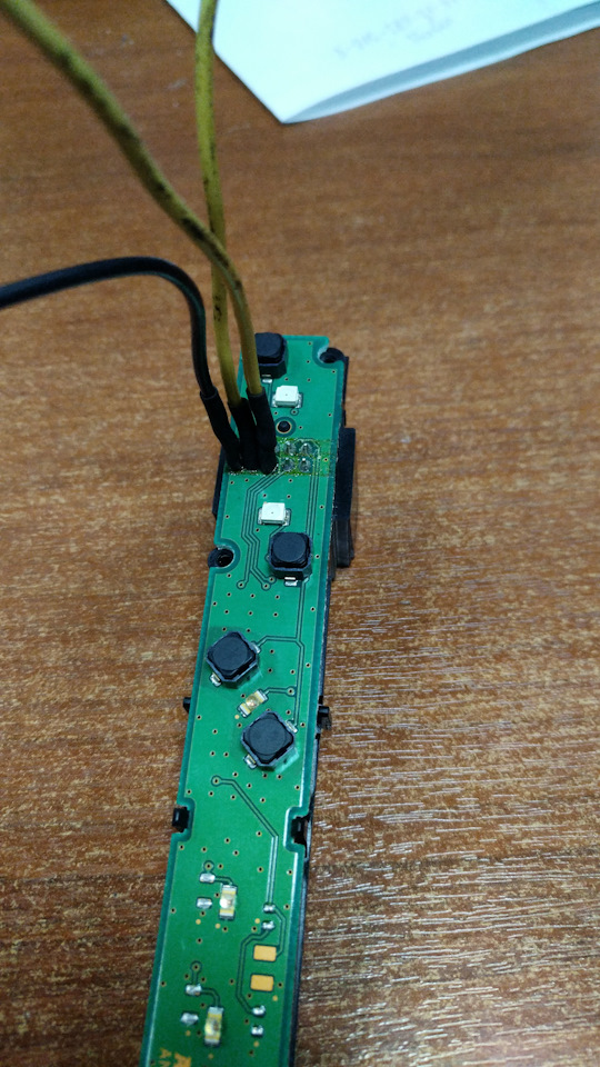

Смысл ошибки такой (на штатную кнопку идёт сигнал на два диода, включение-выключение подушки пассажира) а когда мы ставим ГУ мы ее выкидываем, я так понял это не у всех продавцов такой косяк. По этому и выскакивает ошибка. Надо вешать что то (кнопку, диоды, сопротивление и т д) тогда будет всё норм!
Или диоды!
Решил проблему с air bag. Надо штатную кнопку где аварийка вешать в штатную проводку или диоды, многовариков. Я не електрик но разобрался, фотки выложу может кому поможет!

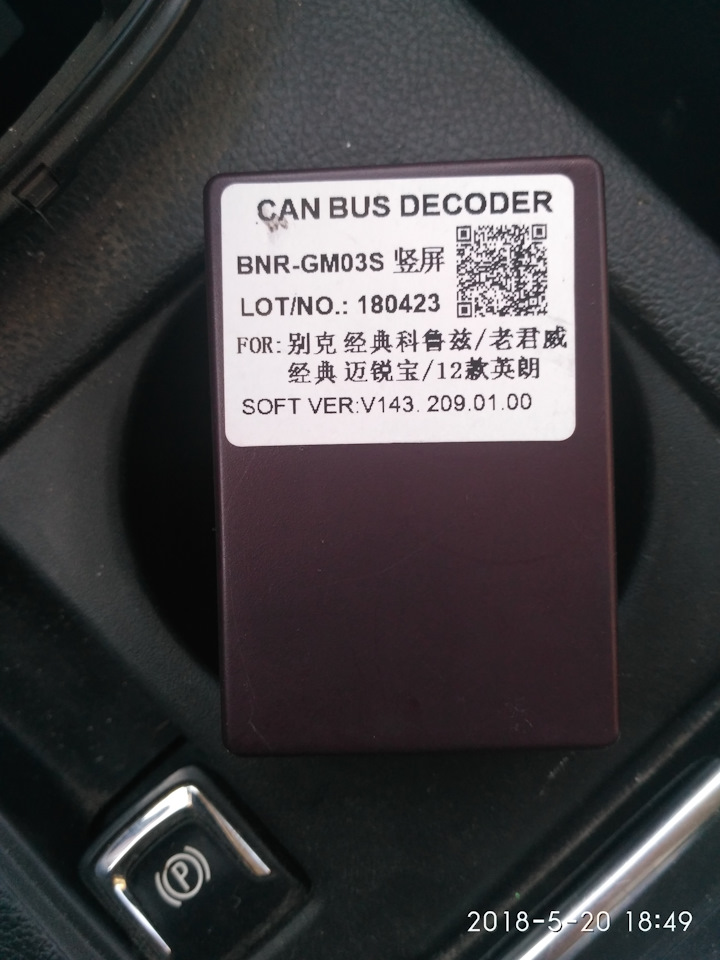

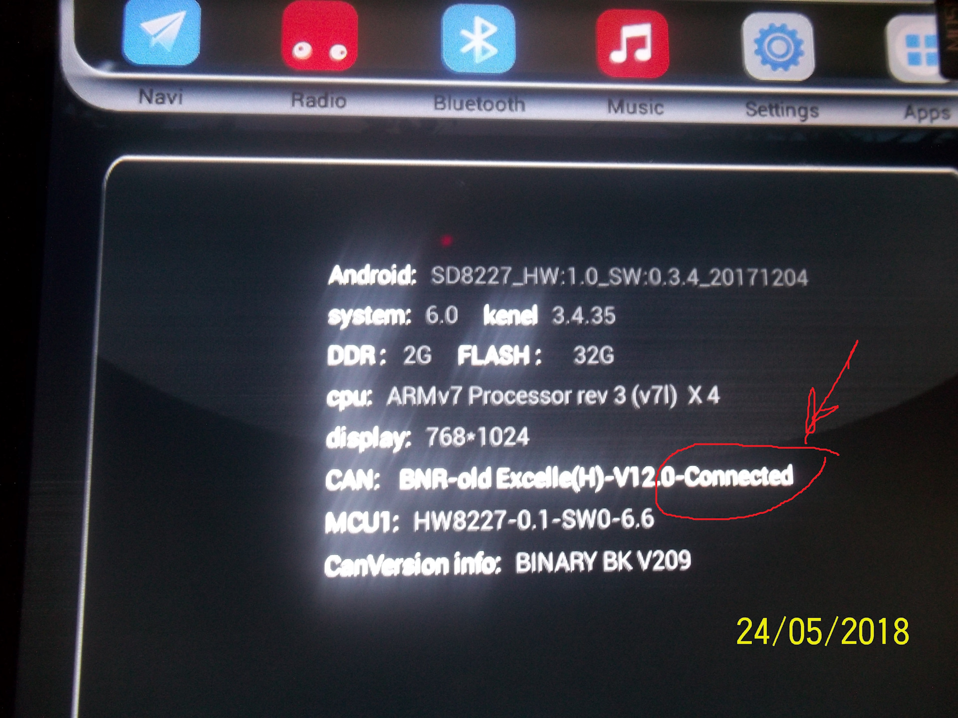

Войти в настройки канбаса можно с ярлыка car setting на экране. Пароль 8888
А где находиться этот канбас ?

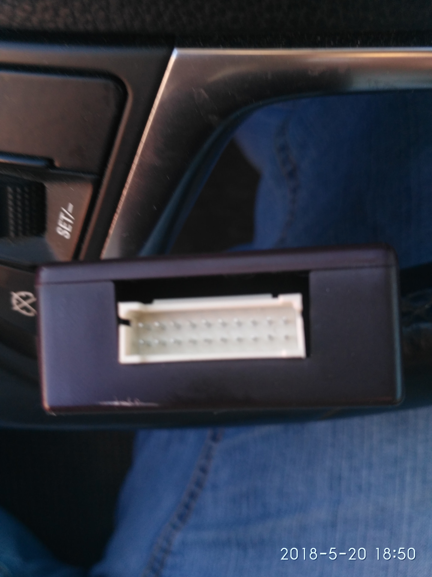

Канбас находится за магнитолой. Это вот эта коробочка
В настройках канбаса авто правильно выбранно? Спроси у продавца какой номер авто должен быть

Только вот сегодня поставил эту магнитолу себе, сам в электрике не очень, но вот что сказал установщик:
на кнопки китайского девайса идет 6-пиновое питание, хотя нужно 8 пиновое. 2 недостающих пина — это лампочка "подушка пассажира включена" и "подушка пассажира выключена". Без них загорается ошибка подушек
В итоге мы вынули эти лампочки из штатного ГУ, пошаманили со штекерами и 6 пинов отправили на китайца, а 2 пина — на лампочки. Сами лампочки спрятали за магнитолой, хорошо произолировав, сбросили ошибки и все заработало :)

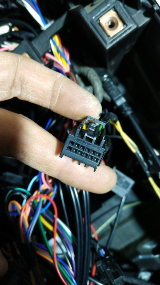

Народ подскажите пожалуйста купил магнитолу вот эту ru.aliexpress.com/item/An…bb4b94678abf79fd780f4b4b4
Вот сюда нету штекера
по фото не особо видно. У меня вот такое гнездо там
Там 6 ножек фишки на неё нету и с родного пару фишек остаётся просто некуда втыкать
ratatui07
Вот эти два чёрных есть а белый нету такого
Я сейчас уже не помню, у меня туда или фишка с большой колодки идет, или отдельный переходник, который на фото внизу
Вот да это он его нету у меня но это не беда а куда он идёт и ещё чёрный квадратный в пакете туда фишка идёт одна или две
Туда по моему идет штекер отсюда, но повторюсь, сейчас уже точно не помню
Хорошо спасибо за помощь завтра ещё раз попробую завести если не получится буду требовать деньги обратно
Незачто. Обращайся, правда сам уже толком не помню. Пол года прошло)

Понял, ты про кан бас. Туда одна фишка с большого разъема идет. Без него, как раз ничего работать не будет
Да да с торца а ещё там с верху какие то дырки
туда один разъем с большой фишки

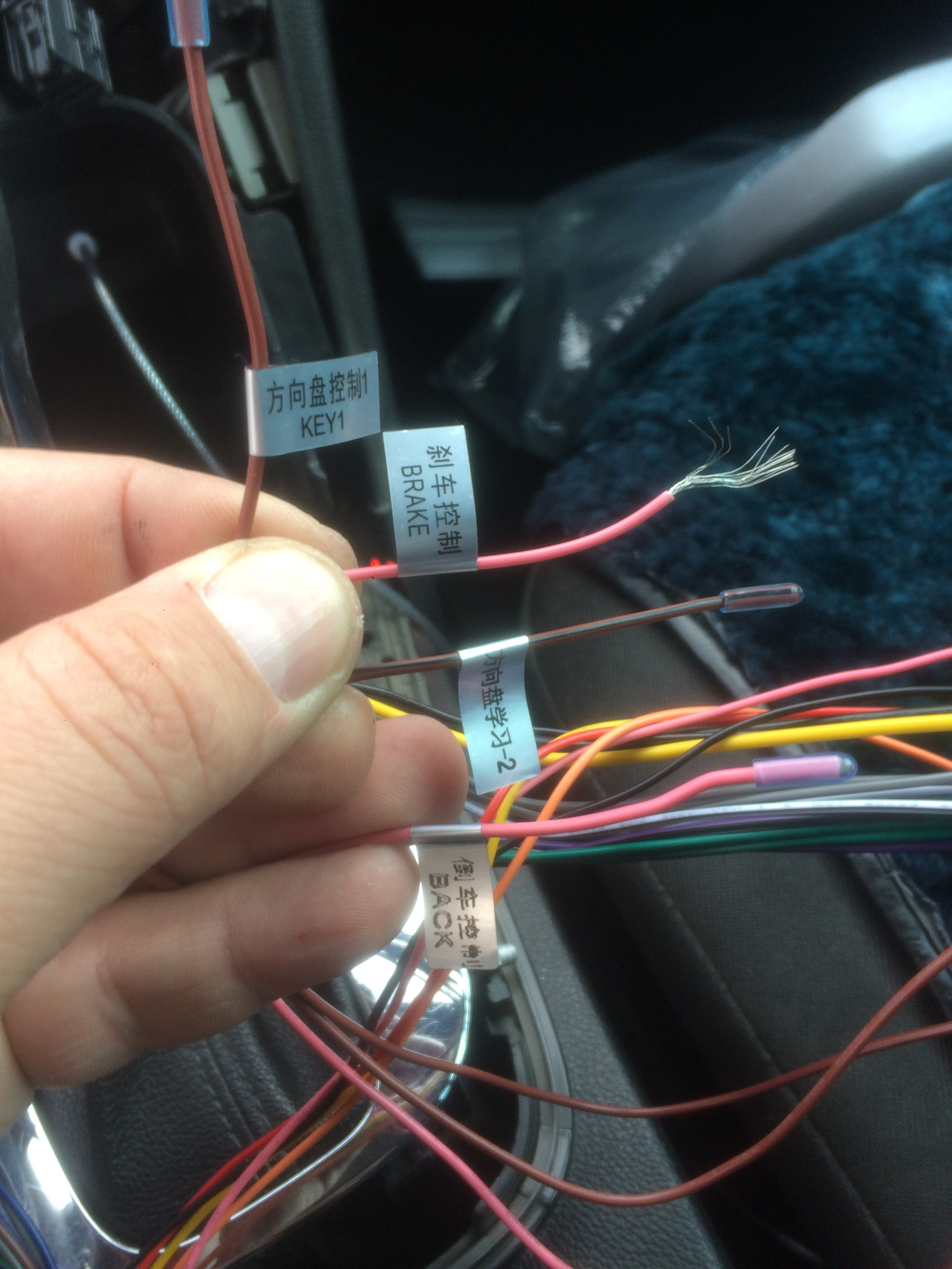

brake это к ручнику, второй сейчас уже не помню, но я их не подключал
Просто минус цеплял на массу ноль эмоций снял все обратно свой поставил перестал работать чудо китайцы млять

А размер дисплея у них одинаковый. даже в магазине написано:
"Обратите внимание:
Все ips вертикальный экран на 10,4 дюймов с напишем крышкой внутри, 9,7 дюймов без записи снаружи. Пожалуйста, не спорь за это. Потому что все параметры экрана от нашего поставщика. Пожалуйста, пожалуйста, узнать перед тем, как оформить заказ."
Тут один говорит что у него не упирается )))
igorjok-ok
"Обратите внимание:
Кинь ссылку где заказывал
Ссылка в начале поста. Нажми на строчку:
"32 г Встроенная память вертикальный экран"
Там сейчас появились и с 2 гигами оперативки. Раньше не было
У меня астра j 2014г. Магнитола точно такая же? А то я видел что на астры их 2

Камера подключается через тюльпан. Если в твоем комплекте есть выход на тюльпан, то все подключится.
Для работы кнопки нужно будет кинуть дополнительный провод от колодки. Здесь на драйве полно описаний. Сам пока не делал.

А можно выбрать точно такой же но с 2 ГБ?
В этом магазине нет с 2гб. Поищи в других магазинах, там полно всяких.
