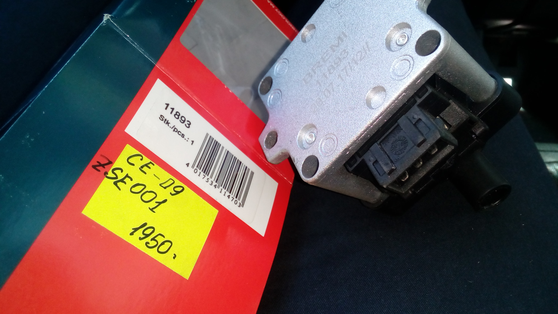

Вызвал как обычно сервис на дом, а вернее к ресторану))))После манипуляций стало понятно что нет искры, сгоняли купили катушку зажигания в магаз Bremi 118/93 1950 руб.
приехали поставили…ИИИИ не хрена, появилась искра но 1 раз била и тишина, поехали за трамблёром, но уже не в магаз( в сервисе была) тоже безуспешно…

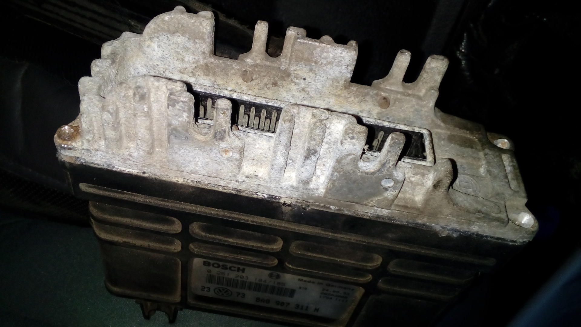

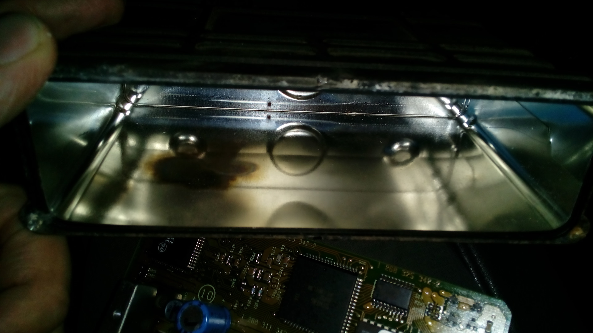

И там-то уже обнаружел он что дело в мозгах, самый хреновый вариант из всех возможных((((
Если вдруг кто решит новые брать)))) VAG 8A0 907 311 H 86 949 ₽ У мення скидка на них 4 тысячи)))
судя по инэту они такие же как на Volkswagen Golf III
Такую хрень я вижу в первой!- сказал автоэлектрик, увидив подпалённые мозги, обычно они умирают но не сгорают.воняют поршиво.
Поставил он мне новые Б/У мозги от Volkswagen сказал что пришлось их настраивать под сеат немного.
артикул VAG 030 906 026 R 83 876 ₽ поскупился!
Гоняю второй день и сложилось такое мнение что машинка стало шустрее на разгон, кажется… да хер его знает, это же♘ГОНКА♘ Ну а катушку зажигания вернул спустя 2 недели в магаз.
