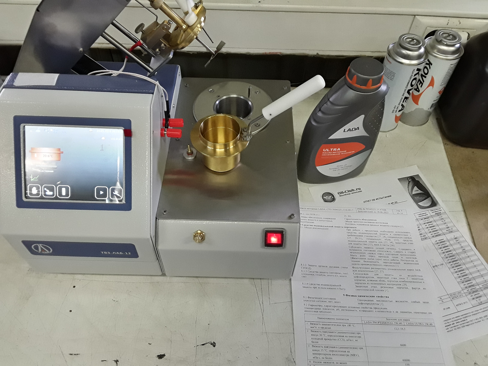

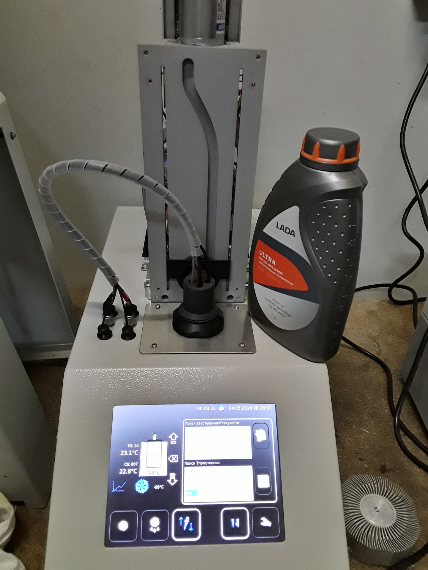

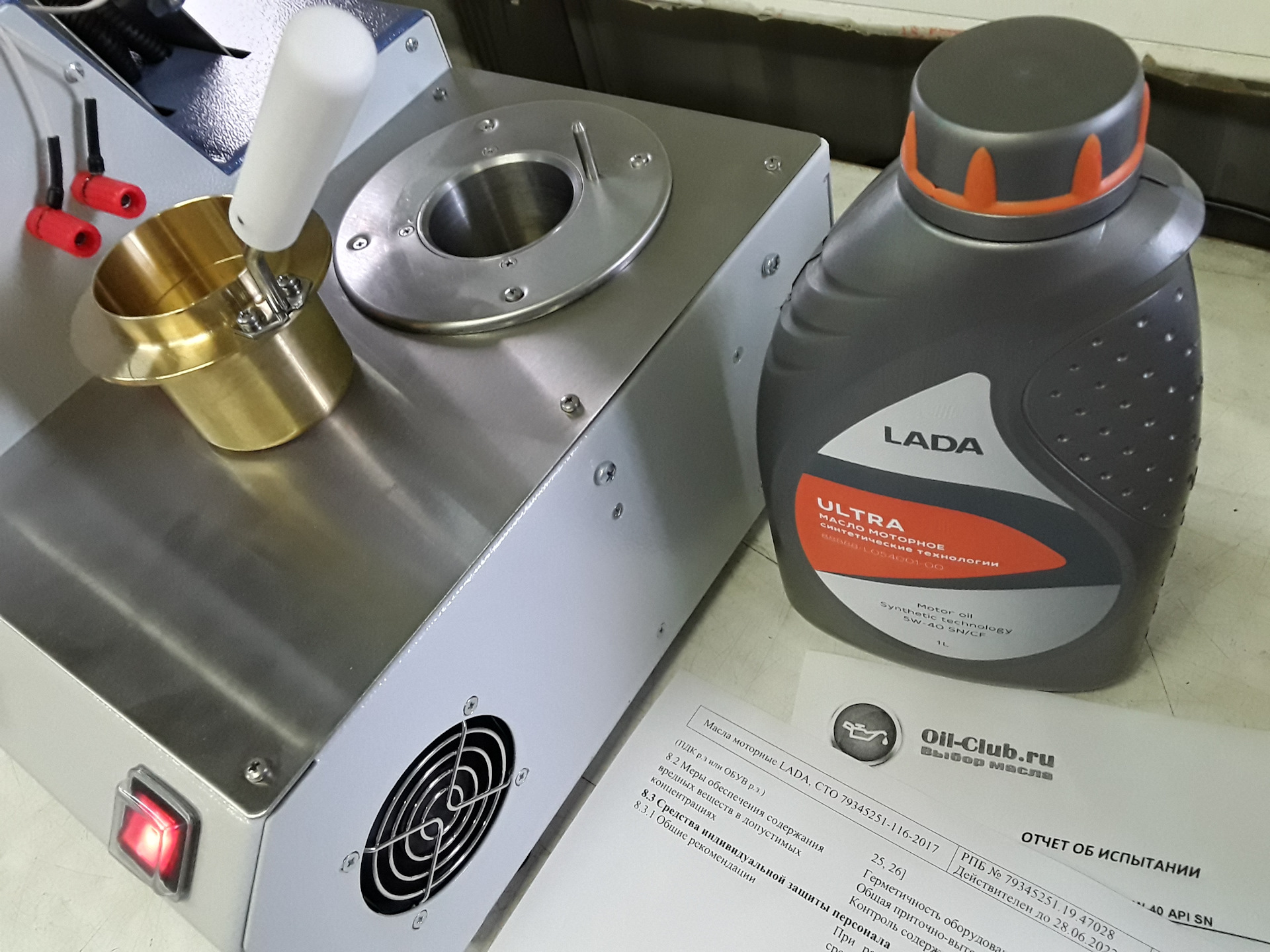

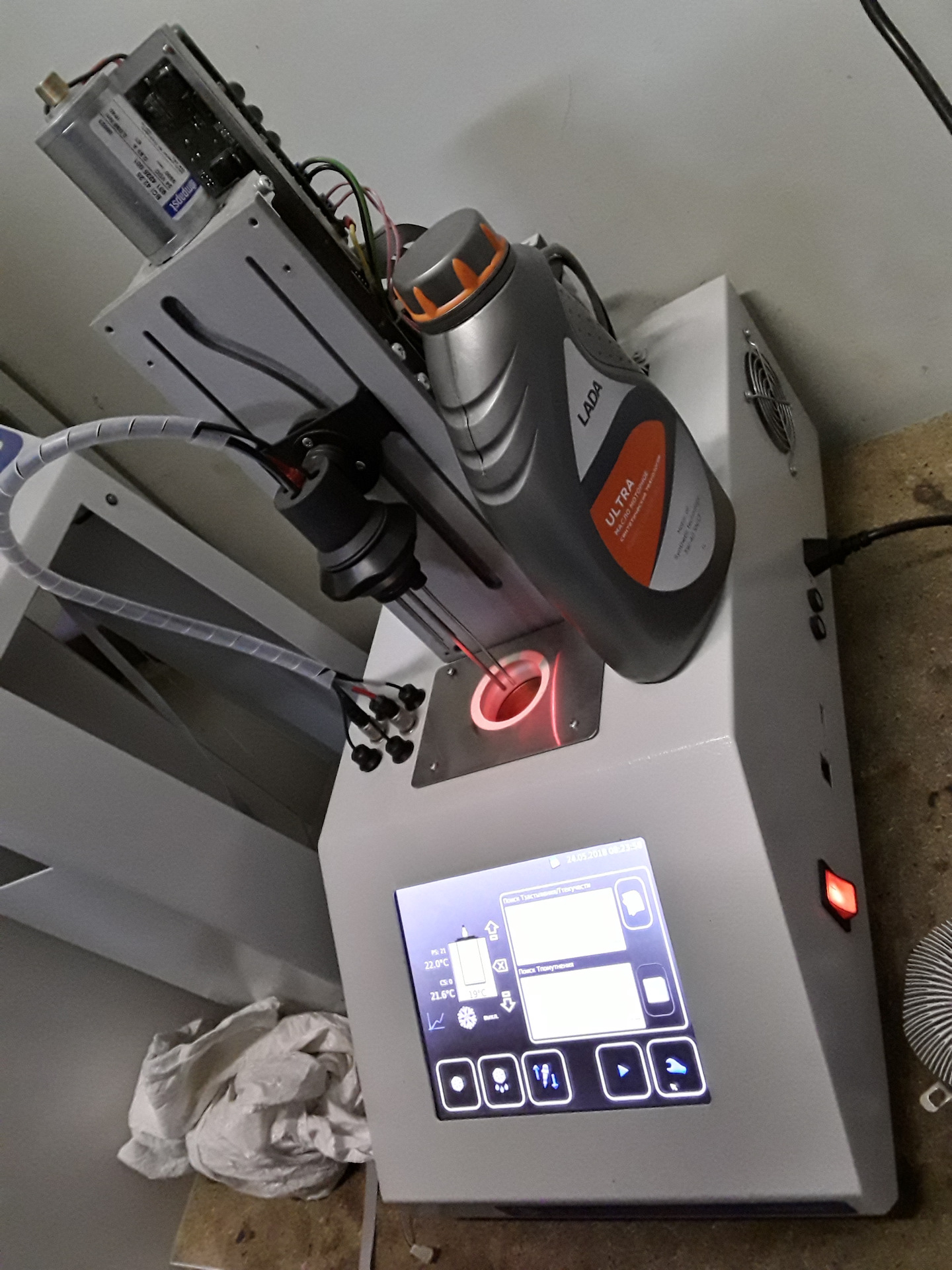

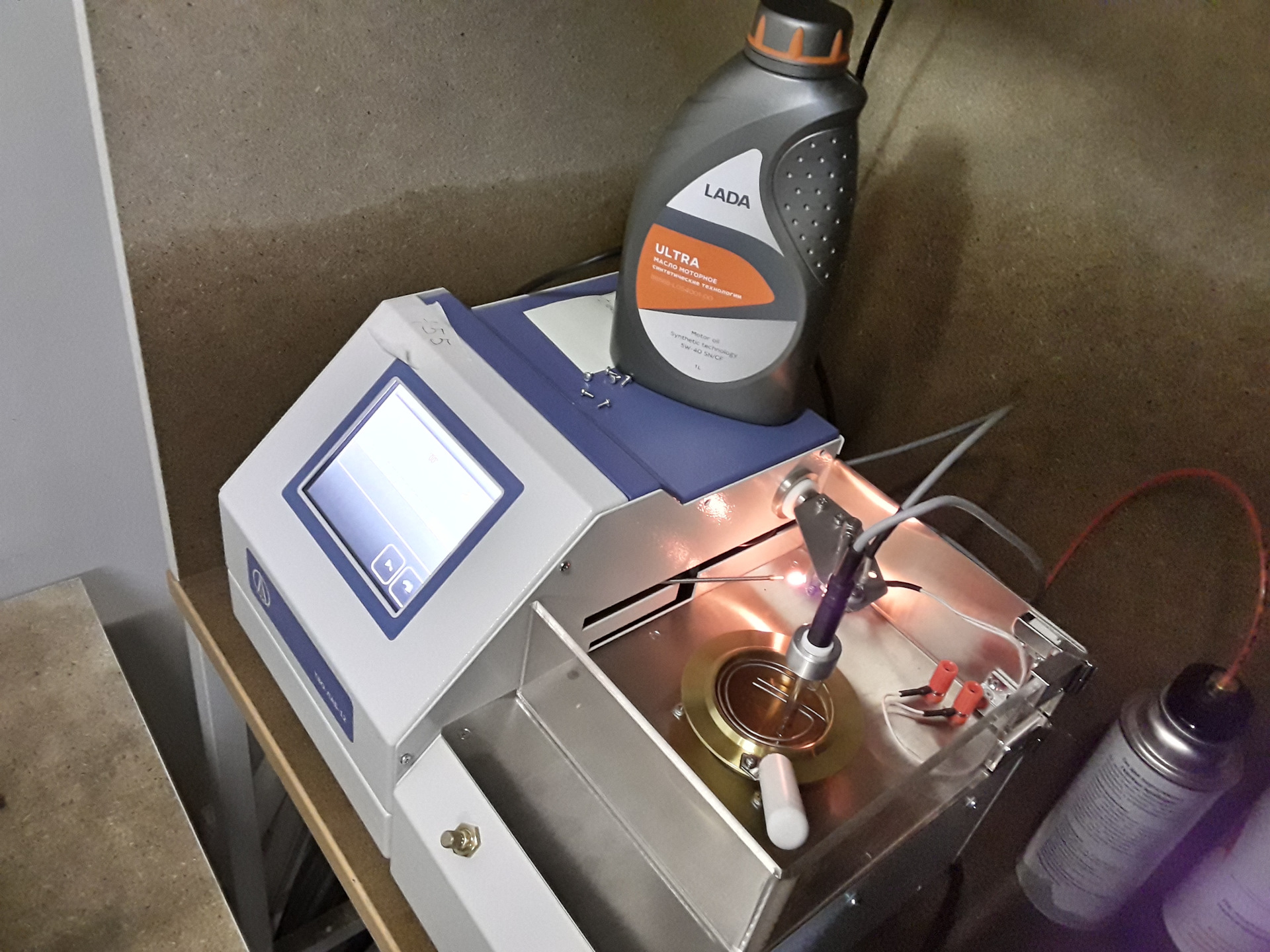

Так уж получилось, что я разрабатываю аналитическое оборудования и не мог не проверить ладовское масло на наших приборах. Потрачено на анализ 150мл примерно.
Масло: LADA ULTRA 5W40 SN/CF
Сухие цифры, без выводов.
Ссылка на паспорт производителя и уже проведенные сторонние испытания в лаборатории — drive.google.com/drive/fo…FHu4OdT-ygfpQ?usp=sharing
Мои результаты:
228°C вспышка в открытом тигле.
260°С температура воспламенения.
200°С вспышка в закрытом тигле.
-8.3°С температура помутнения.
-41°С температура застывания.
Все значения получены автоматическими приборами и дополнительно подтверждены визуально.

Испытания проводятся в соответствии с ГОСТами, есть метод определения вспышки в закрытом и в открытом тигле. Т.е. масло нагревают или без крышки сверху и оно парит над датчиками воспламенения, или масло налито в контейнер испытательный с крышкой со встроенными датчиками. В закрытом тигле температура вспышки всегда ниже, так как более легкие испарения не покидают объём испытательного контейнера/тигля и вспыхтввют раньше. Так же там скорость нагрева масла поддерживается около 5°С/мин.
