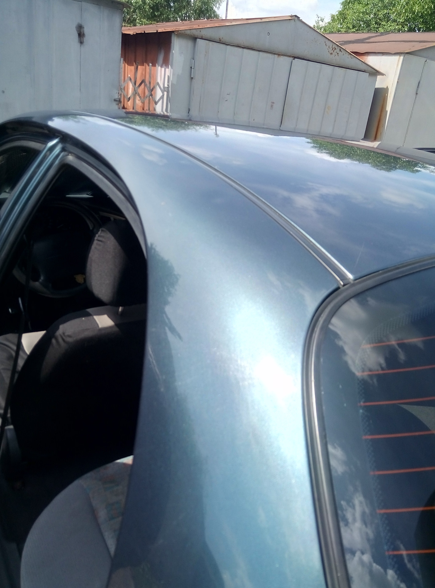

В связи с кузовными ремонтами, надо прикупь фарбу чтобы все это закрасить, нужна помощь в подборке фарбы, номер, код или название. Читал в инете что где-то должно писать в машине, или как то по vin номеру пробить. Знающие люди одпишите или может если есть возможность пробить по vin.
Машина 2005года, ЗАЗовская сборка, кузов т150, SX комплектация с кондеем, шла с 1.6 16v двиглом, 2 аирбага и еврокарты на дверях
цвет немного переливактся од освищения, в тени отдает темно-синим, перламутовый эфект

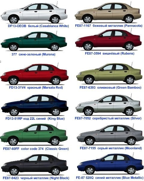

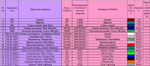

Краску подобрал по этой таблице, всем спасибо

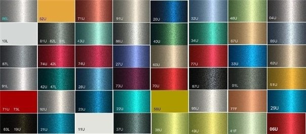

Цвет 42u такой же и у меня… И арки примерно такие же))
\у меня капот другой и там цвет 42u это точно, а на машине нет готовой краски, только подбор, там металик с элементами перламута, под косым углом если смотреть машину она меняет цвет на синий а под прямым кутом как на фото зеленая
Ясненько. А я подумываю скоро красить машину (капот, крылья, задние арки, пороги и низ дверей). Присмотрел себе краску базу Duxone DX 42UBC Daewoo 42U. Ну и лак ариловый Duxone DX 40
Надеюсь попаду в цвет со старой краской)

Красивый цвет.
спасибо

www.flip.com.ua/avtomobilnyye_kraski/daewoo/
спасибо за полезную сылку
спасибо, из таблицы получается ближе всего подходит Мурена 377
K-H
Тут нет этого цвета на схеме. Это цвет как у меня был до мяты. Подбирался по факту, кода цвета нет

кстати а сам цвет мурена 377 в реале не видел?..в инете по фотках машина очент похожа
mixprogram.ru/fcolors/678…ida-377-murena-solid.html
Не похоже, мурена темно зеленый солид без перламутра и зерна, таким красят жигули и нивы с тавриями
может быть, так как перламут присутствоет в краске моей машины, на солнце — зеленая, под углом если смотриш или в тени — темно-синий
Я вкурсе)
У меня был ланос заводской цвет мурена, поляк, так вот он был как раз с перламутром и под разным освещением менял оттенок цвета!
а нету фото машины?
Фото нет, но их тысячи ездят по городам! Не редкий цвет!
