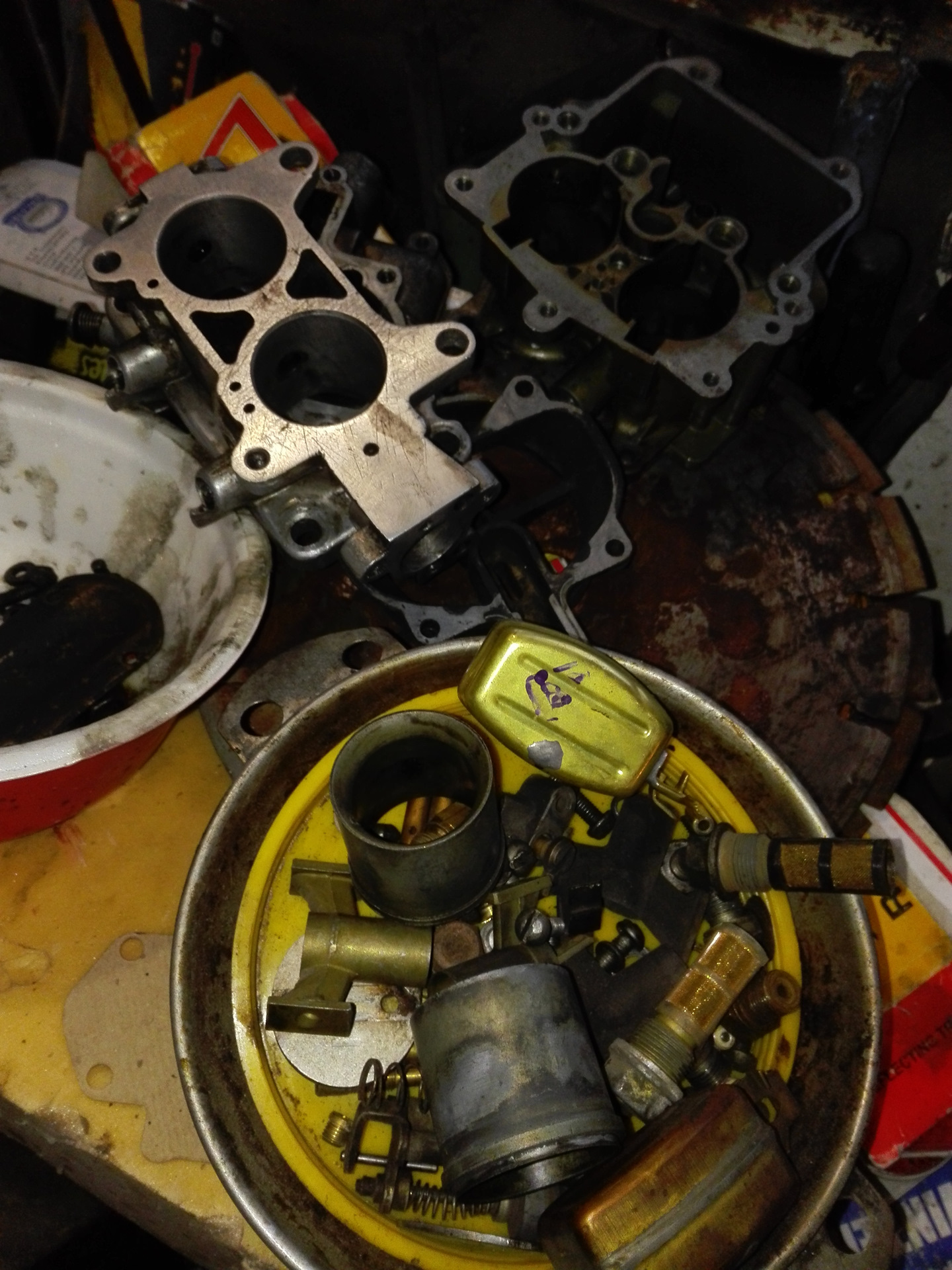

Была, несколько раз, прочитана всем известная статья некого Мортиса на сайте www.gaz-24.com, и я начал мучать карбюратор. Разборка, промывка, проточка, все как он писал.
Чуть позже у меня появился еще один карбюратор, друг отдал давно пылившийся в гараже К 135.

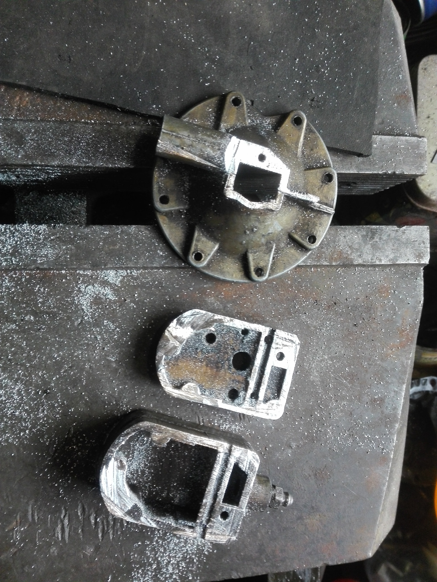

Возвратную пружину решил поставить с той стороны, где был гриб. Лишнее спилил, получилась вполне аккуратная крышечка.
Вставил под эту крышечку вал заслонок от второго карбюратора, лишнее отпилил, закрепил пружинку.

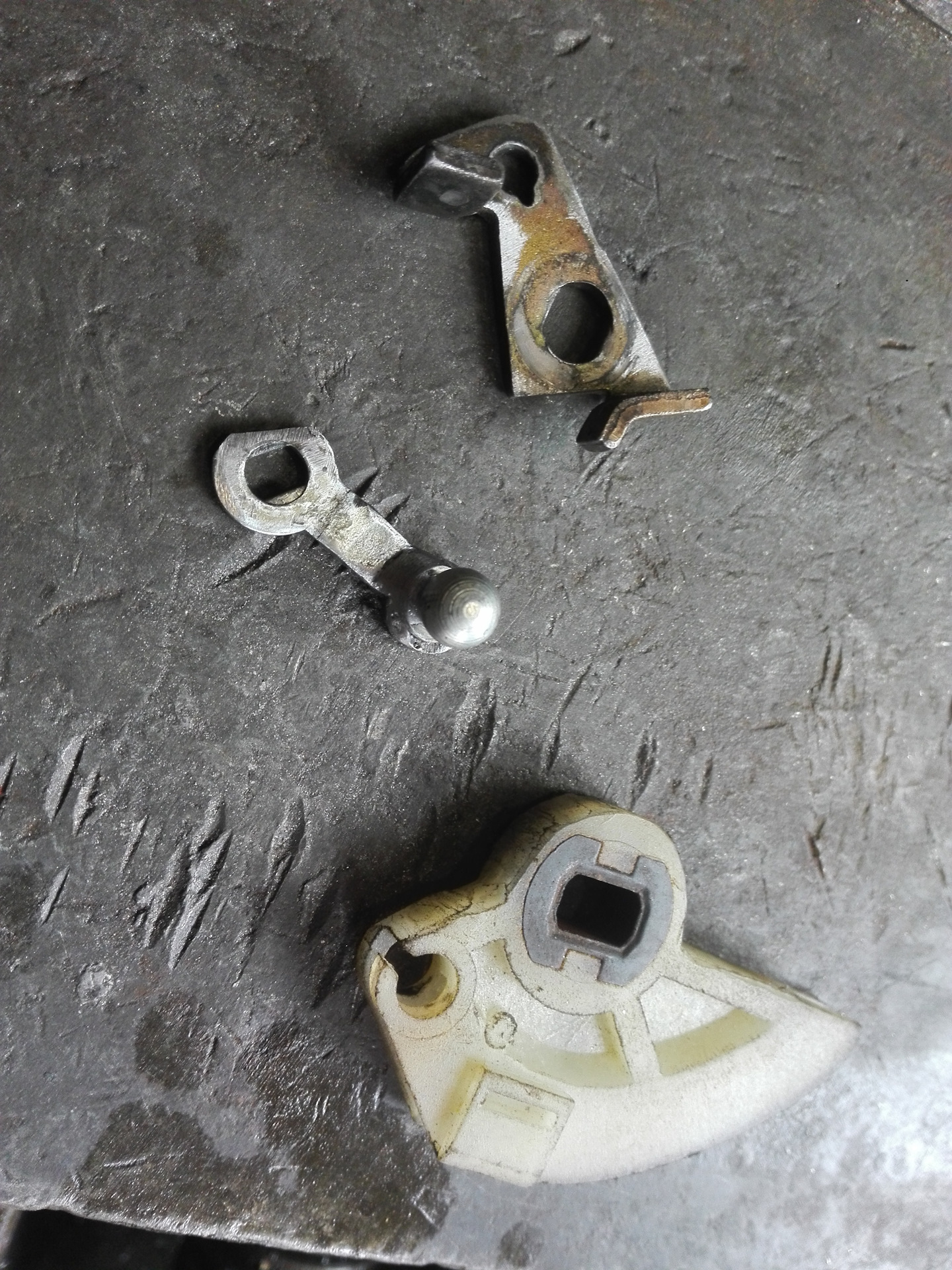

Вытащил шарики и решил их припаять, а не прикручивать, как написано в статье.
Нашел, какой-то, стержень, согнул, нарезал резьбу, поставил, отрегулировал — работает.
Потом замена иглы, прокладок, жиклеров и сборка. Жиклеры пока поставил какие были, более менее приближенные к тем, как советовал Мортис.

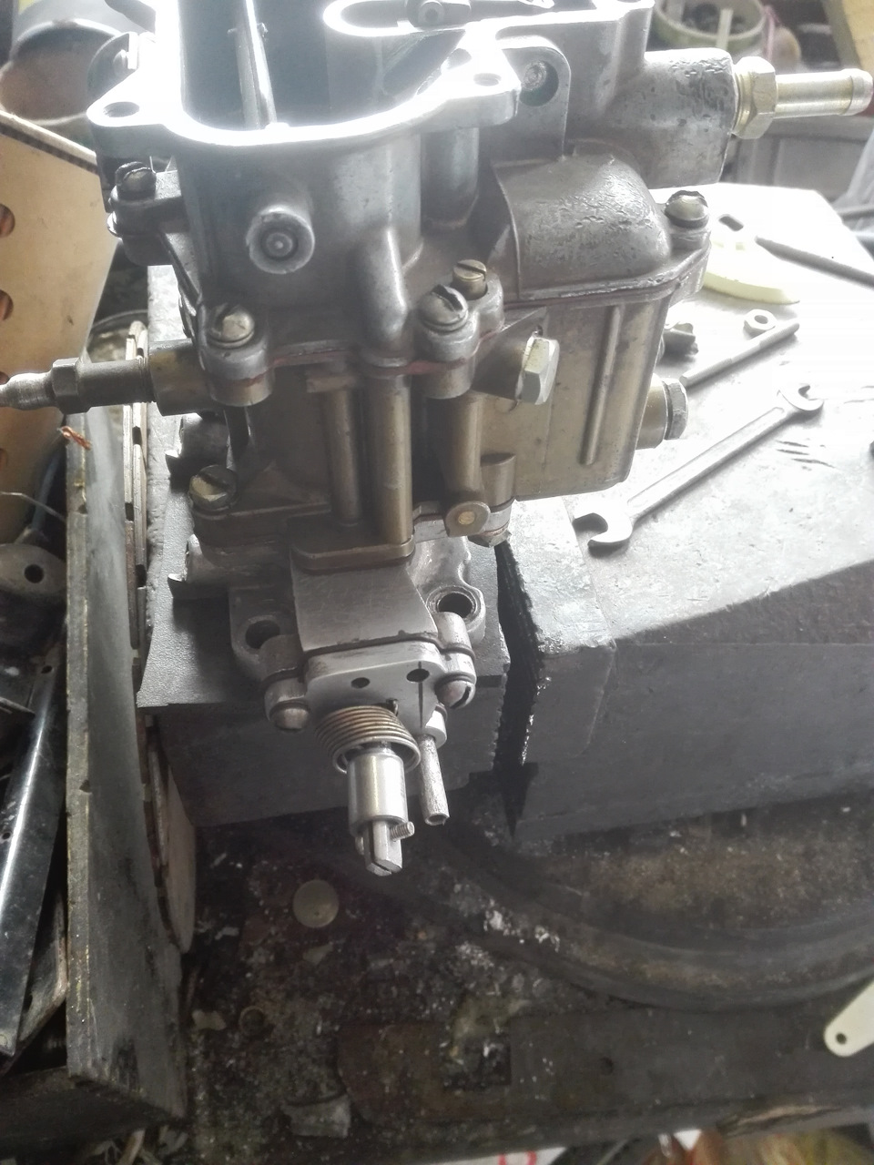

Поставил карбюратор на мотор, без текстолитовой проставки, что бы потом под капот влез шланг воздухана. Пришлось еще менять шпильки, старые были совсем длинные.
Завел…гудит…
Обороты хапает как дурак, раньше такого не было.

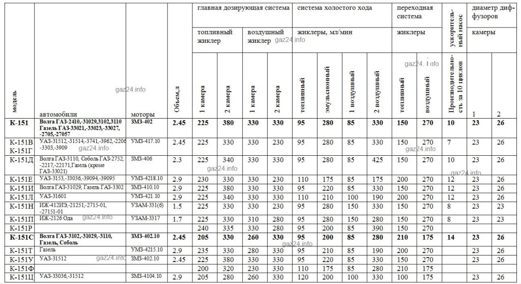

Для змз 410 нужны жиклёры поменьше чем на 402. Вжгдс 260, тжгдс 330, тжхх 50, вжхх285. Шток поршня ускорителя насоса от 126г, более длинный, с оплатой двойные, с одинарный провал!

ГТЖ-230
ГТЖ-350-380
ТЖХХ-75
ВЖХХ-285

В каких комплектах их искать?
Я на Али купил набор сверл за 120р и рассверливал, но это был К-88, а по 135 в статье есть инфа по номиналам жиклеров, и можно в таблице тарировочной посмотреть.
goo.gl/images/HHJcWR например.
