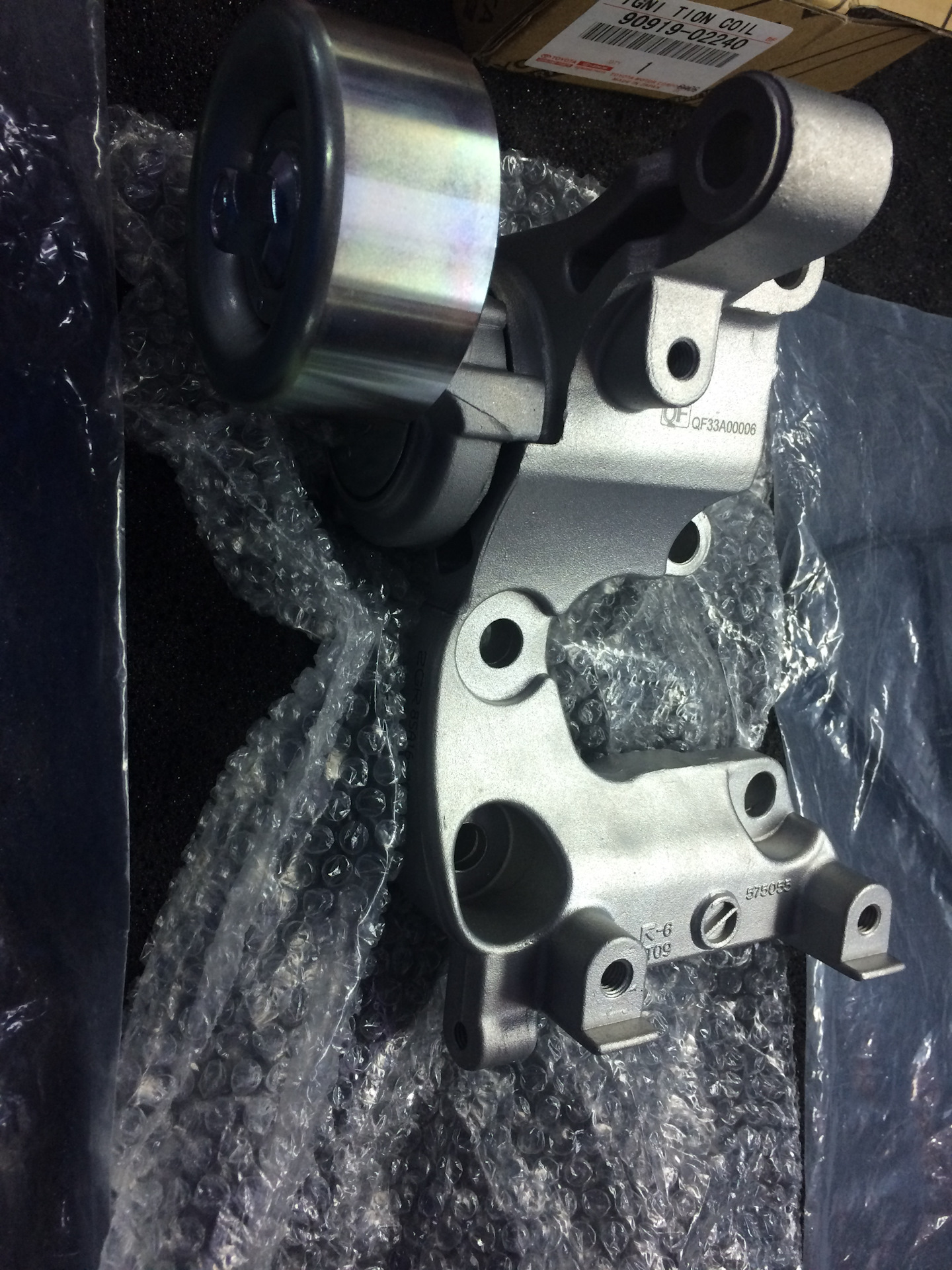

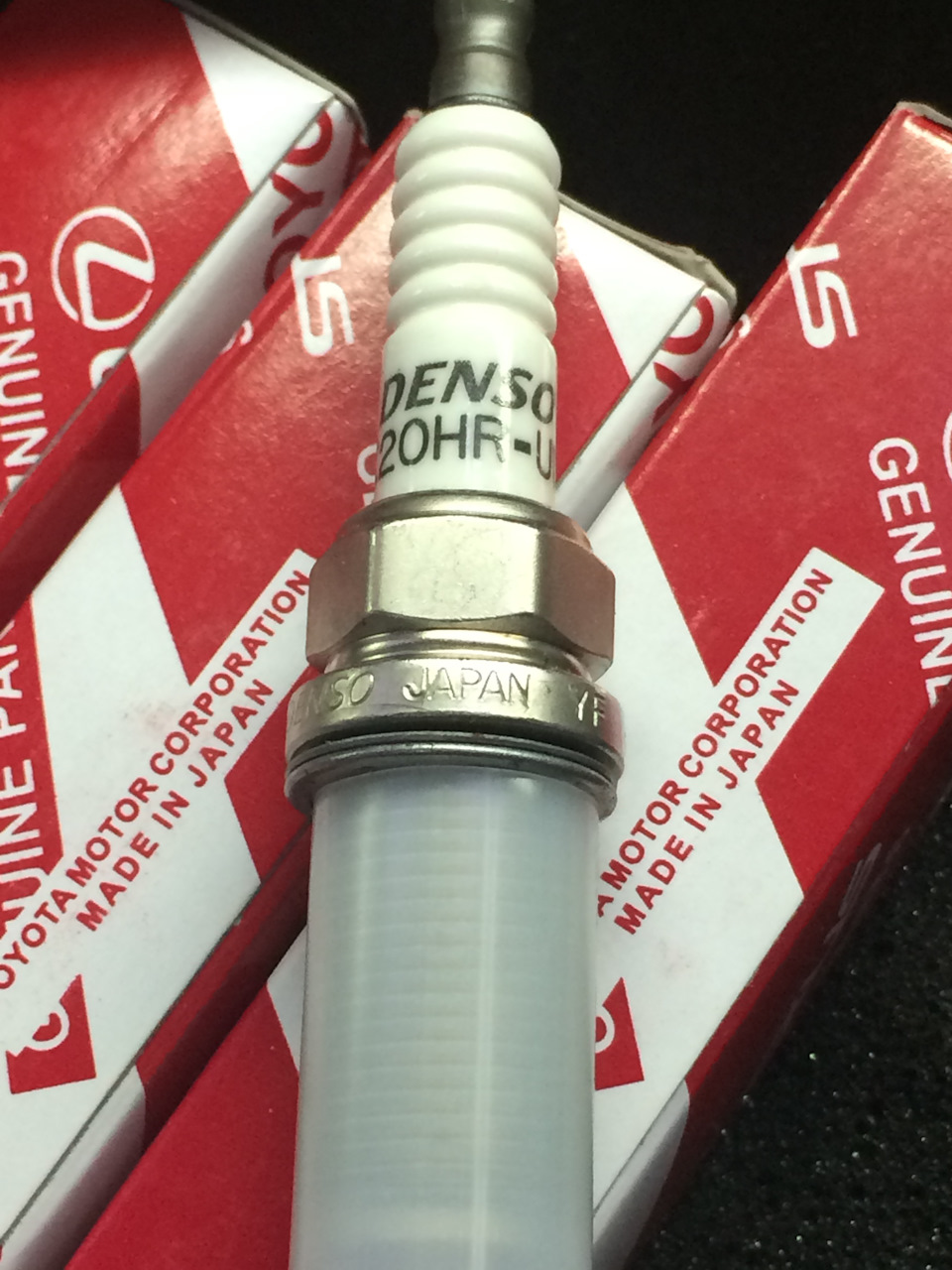

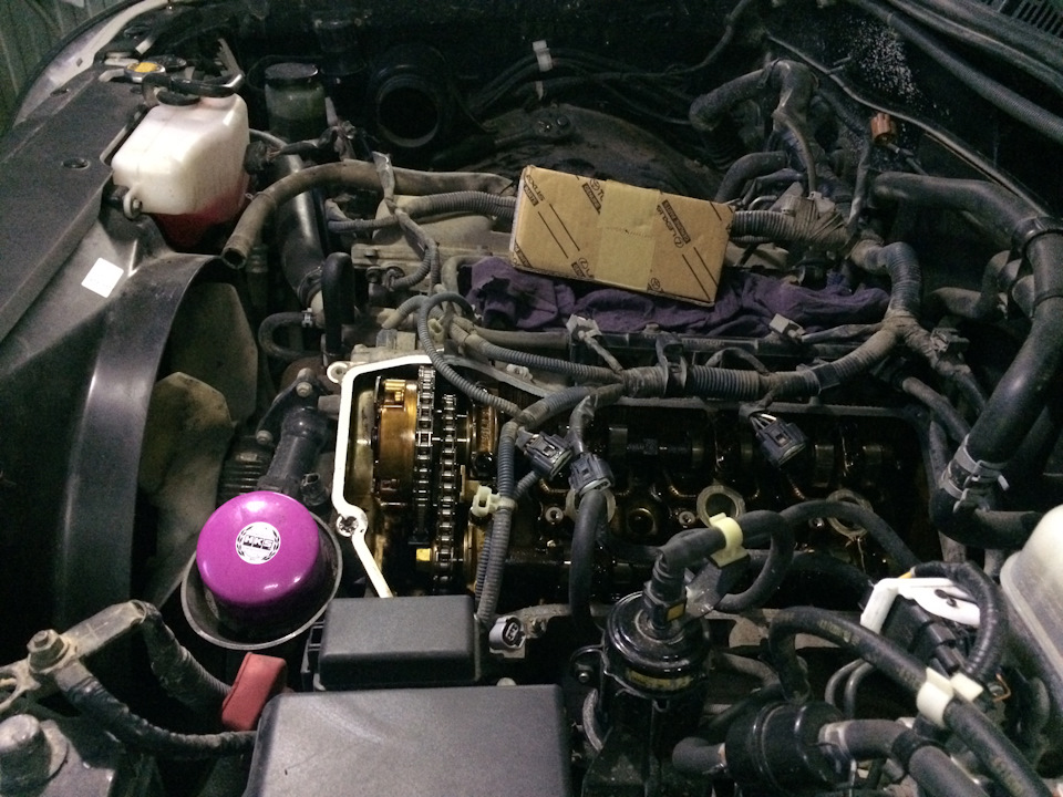

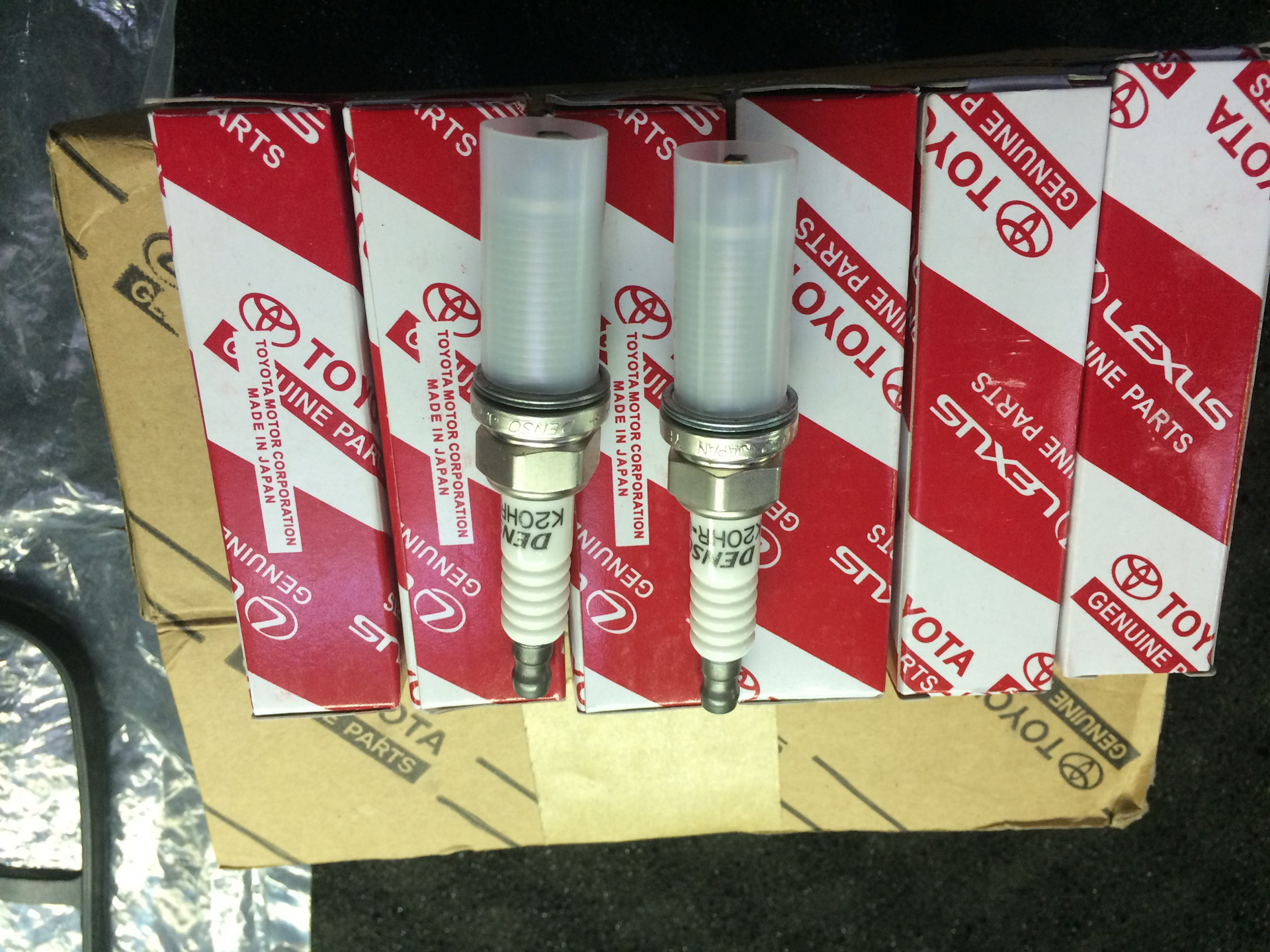

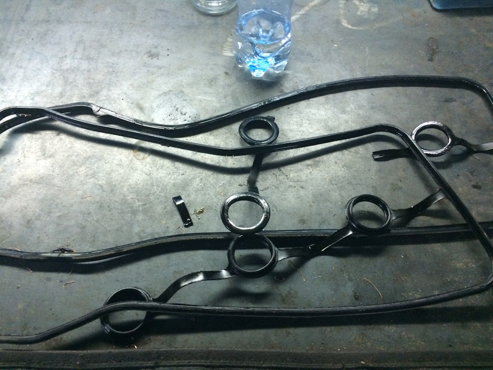

После большого Т.О которое я не так давно сделал остались вопросы по роликам которые я поменял в частности ( натяжной ролик — подшипник KOYO) с утра на прогреве мне не нравился, был не большой звук который меня раздражал, ставить и запресовывать мне надоело, купил сразу в с боре ролик с натяжителем, обновил свечи на Made in Japan — Made in indonesia и кривая надпись на них Denso мне не внушала доверия пришли с ( емекс ), ну и прокладки клапанной крышки пора было поменять на новые, на фото все видно .

Я не родной ролик поставил с шайбой тойотовский. Все отлично.www.drive2.ru/l/501064492281496394/
Кому надо ролик с натяжителем в сборе оригинал?
Почем?
www.drive2.ru/o/b/456260767839160063/
Денсо иридиум ТТ, хорошо себя показали на 1GR -fe
Я в первую очередь отталкивался что по заводу прописано, так купил бы HKS иридиевые
