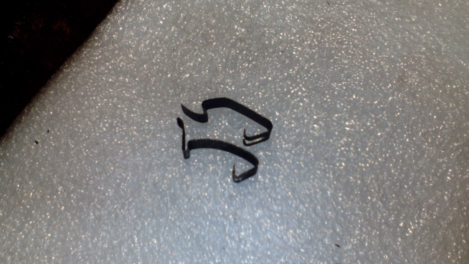

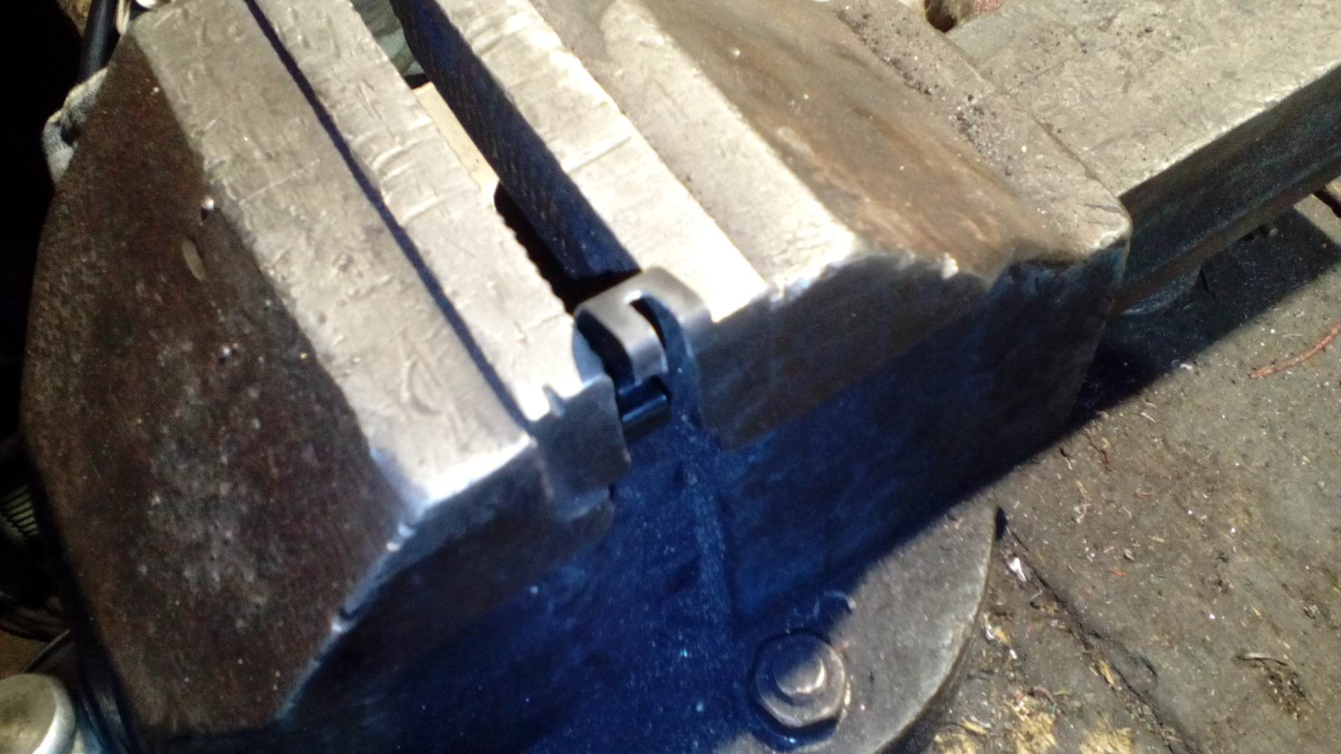

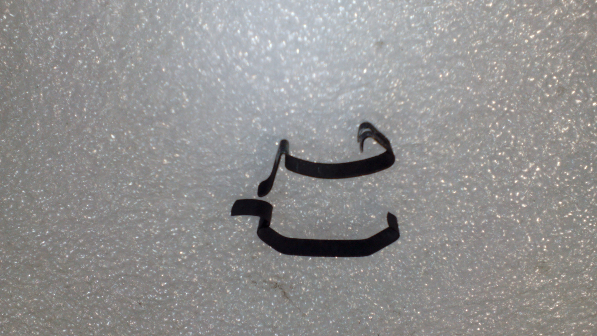

Во время ремонта двигателя потерял одну из двух оставшихся защелок крышки воздушного фильтра. Решил купить на Эмексе или Эксисте, но не нашел их там. Поскольку времени было много, то в поисках не усердствовал и вот собирая двигатель вспомнил, что не хватает защелки. Порывшись в коробке со всякой мелочевкой нашел Жигулевскую защелку печки, покрутив ее в руках понял, что это то, что нужно. По образцу оставшейся родной защелки заколхозил аналог. Позже, купив в магазине десяток Жигулевских защелок по 20 руб за штуку, изготовил полный комплект из шести штук, а родную оставил для образца.

От матиза встают без манипуляций с болгаркой. Чуть подогнуть и все.
А просил какую цель преследует?
Там, куда защелка в корпусе встааляетсч перемычка внутри. Пропил для нее. Без пропила не лезет.
Странно. У меня нормально держат. Надо там посмотреть повнимательнее.
От ВАЗ 2101 защёлки печки в салоне… Горсть за рубль.
Нет у них номера, мне тоже при ремонте про…али одну, хорошо с Белоруссии подходящую прислали.
2101-8101110 ваз. Вот номер
Спасибо !
Давно поставил, пару таких же. Но вот про пропиливание, не подумал.
