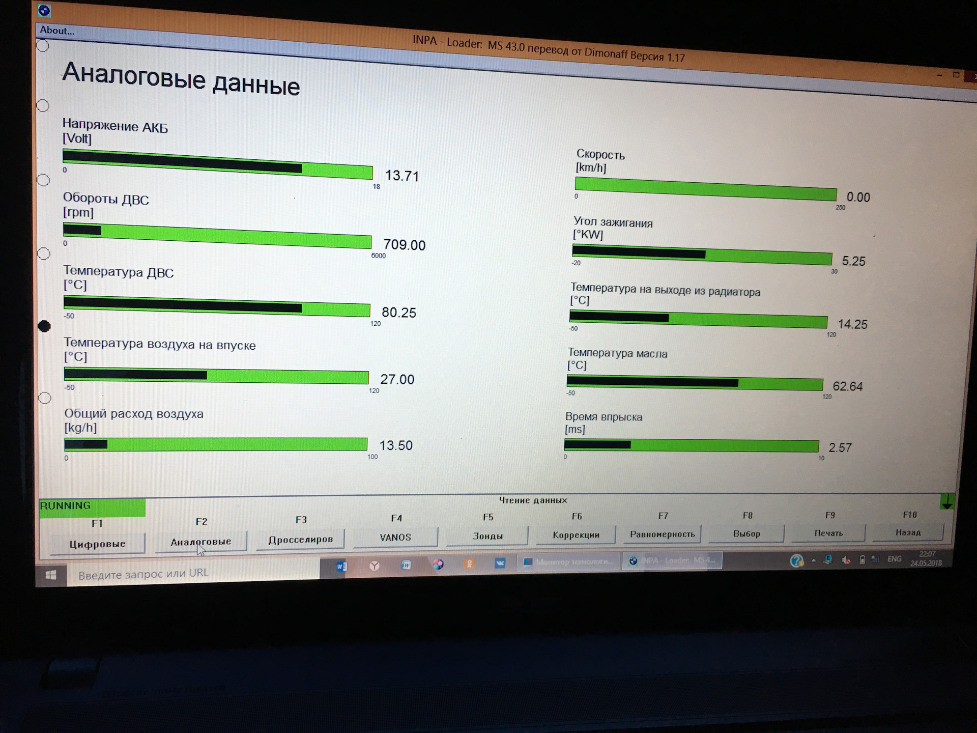

Вроде все хорошо. А что напрягает? Вот генератор маловато выдает.
Генератор если сдохнет то пойдёт на замену.Т.к. Сломано крепление. А так ничего не напрягает, просто после ремонта ванос и замены мск данные) в б/ж есть данные до.там ппц

Все хорошо у тебя, только вот что то угол зажигания у тебя -3
А сколько должно быть и как исправить!)
На бензине от3 до 6 норма
Warlog2015
Разобрался. Оказывается на газу, у меня стоит ГБО показывает -3 а на бензине вот
Другое дело, а так 3,5 норма на бензе, но зависит ещё от аи
