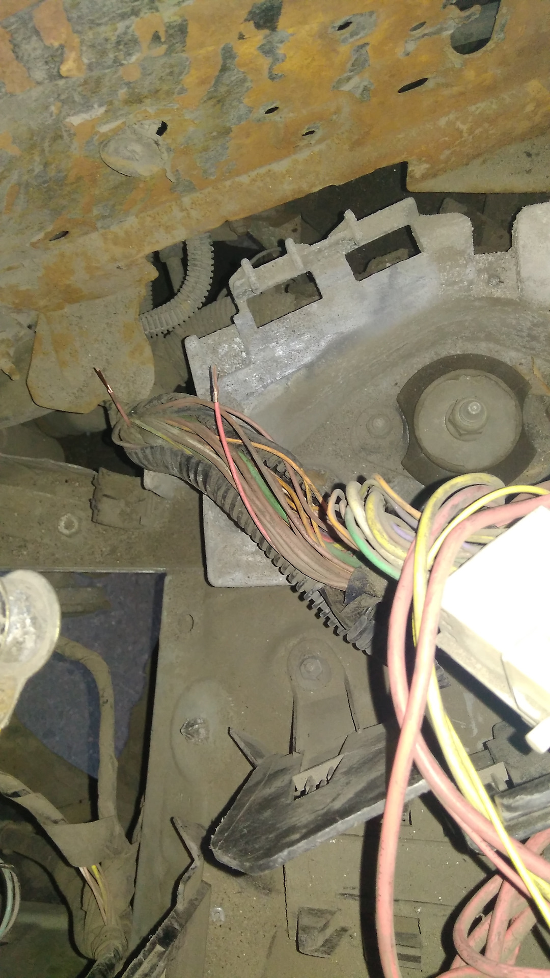

Там тоже норма, НО! (красный)30 контакт нет массы!
Снял мозги, сухо везде
Начал разбирать торпедо, пошевелил и передёргал все контакты на спидометре — результата никакого
Передёргал две фишки у блока иммобилайзера — результата никакого
Итог: 1. Начал прозванивать бензонасос — не жужит 2. Проверил главный провод на катушку зажигания — никакого тока. 3. Стартер крутит, но естественно машина не заводится 4. Мозги тоже 0 реакции

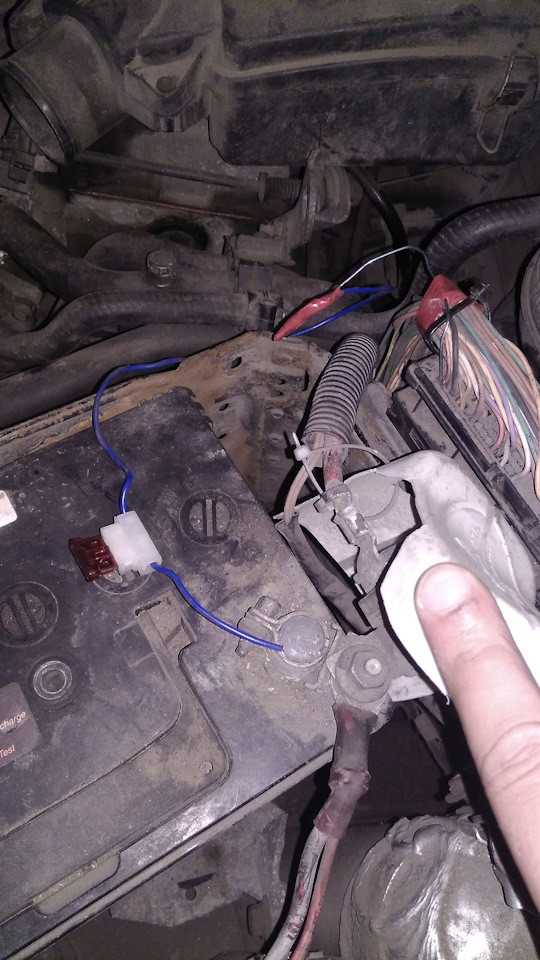

Начал грешить на иммобилайзер…, но рискнул скинул от аккумулятора плюс на бензонасос и на красный провод мозгов и чудо машина завелась.
И на мозги красный провод

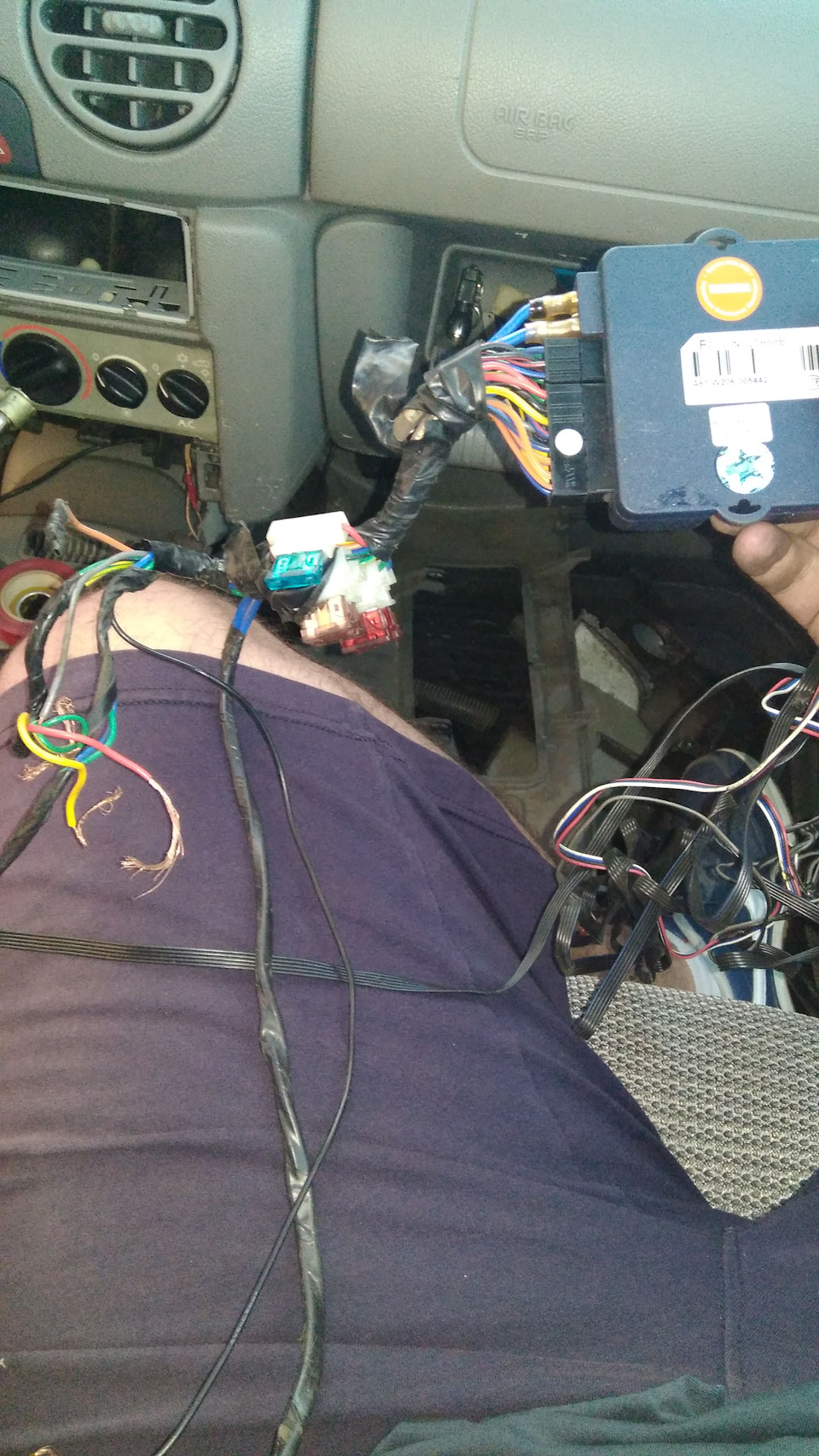

Снял водительскую накладку над порогом, где там жгут проводов на стопари идут. Офигел, там сигналка жутко на скрутках. И она почему то была запитана через бензонасос.
Демонтаж сигналки и бензонасос заработал, но ЭБУ так и не откликнулся, только через перемычку от аккумулятора и на 30 контакт (красный)
Объясните для чего этот красный провод? там постоянный 12в

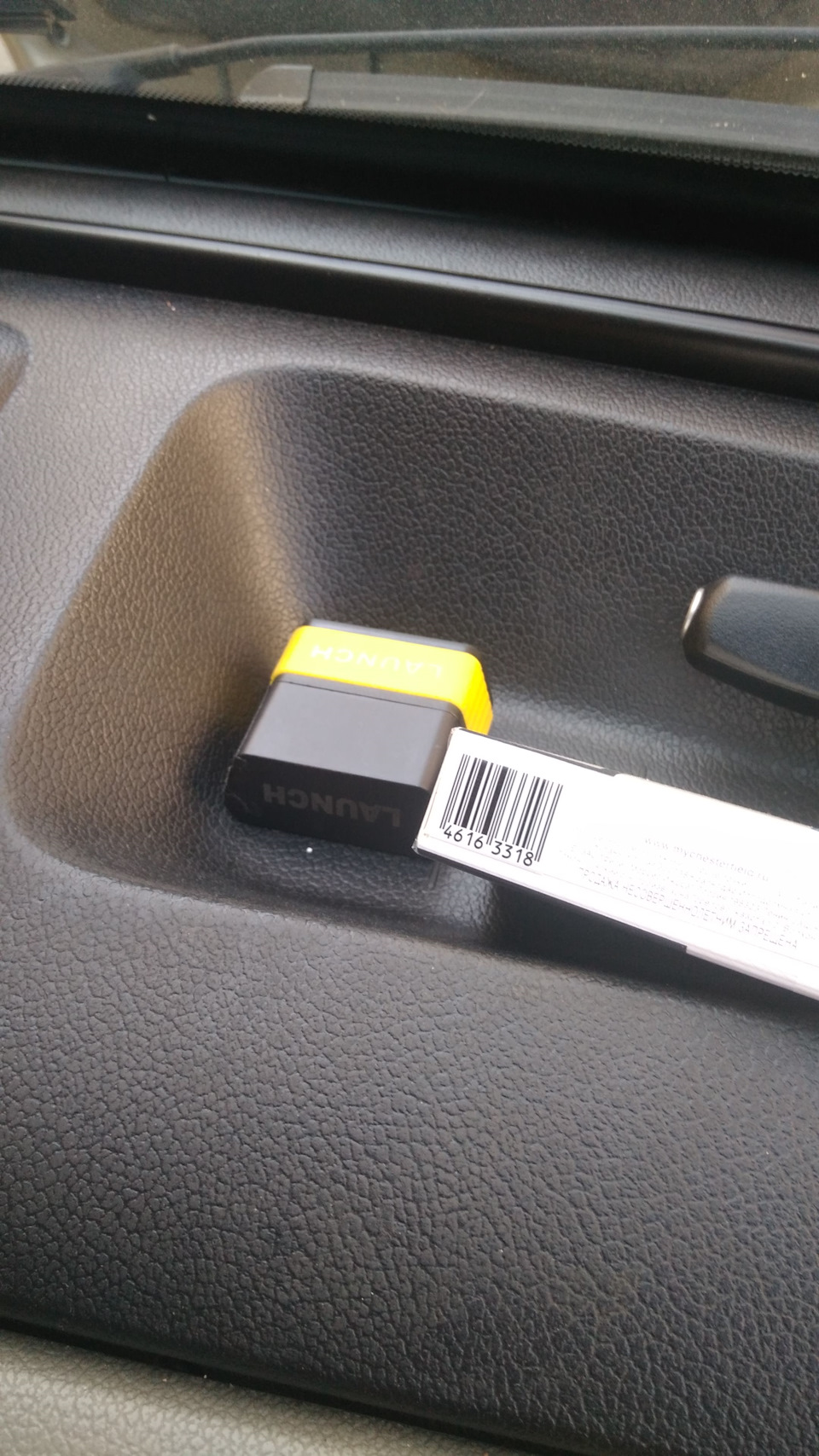

Подключил блютуф диагностику vgate с carscaner на телефоне, думал фигня но сбросил все ошибки. Машина завелась. Не знаю объяснения.

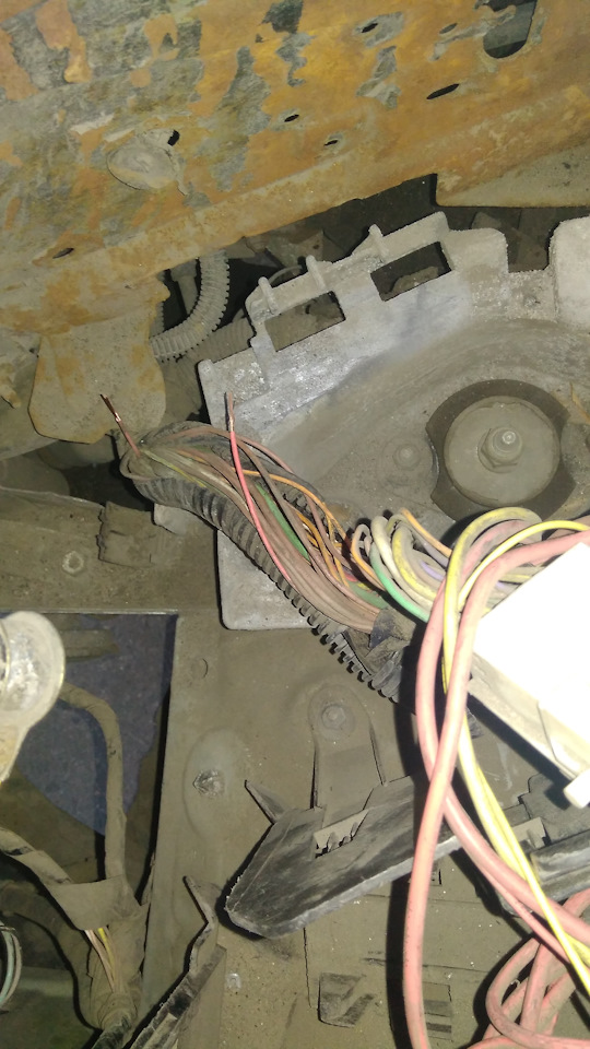

Все парни.проблема решена. Снял акумулятор и начал искать косу глубже и нашел…
