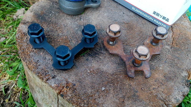

Итак. решил я поменять шаровые и рулевые наконечники. Поскольку оригиналы и прочие дешевые аналоги по нашим убитым дорогам ходят от силы год если повезет и молиться каждый день, было принято решение взять что то подороже. Посоветовали фирму LYNXauto по отзывам продавца вроде как достойные запчасти. На первых парах даже загуглил, полно положительных отзывов. Правда отзывы очень ненастоящие, но я как то торопился и не стал включать Шерлока. Заказал шаровые и наконечники от этой фирмы. За шаровые отдал по 400 р за штуку за рулевые по 450 р за штуку. Все пришло в коробочках. Приятно упаковано и выглядит достойно. Не в пакетиках как до этого оригинал или аналоги. Ну думаю полюбому хорошее. Снимаю свое старое, шаровые и наконечники. Ставлю шаровую LYNXauto первую, начинаю закручивать болты и при усилии от руки без напряга понимаю что у меня провернуло резьбу. Охренению моему нет предела. На болтах стоит индекс прочности 10,9. Это высокопрочные болты! Провернул обычным рожковым ключом от руки без усилия. Вся резьба на болте в кашу просто. Выкидываю это говно, чищу старые, еще заводские болты, которые всегда просто чистил и ставил с новыми шаровыми, и все норм закручиваю. Ну думаю и на старуху бывает порнуха. Иду на другую сторону. Открываю упаковку и вижу, шайба крепления шаровой опоры НЕ ПОДХОДИТ! Она просто другого размера. Фото прилагаю. Охреневаю еще больше. Ставлю наконечник и при затяжке у меня СРЫВАЕТ РЕЗЬБУ НА НАКОНЕЧНИКЕ! Закручивал рожковым ключом! РОЖКОВЫМ КАРЛ! Попробовал старые так же тянуть, усрался, так и не сорвал резьбу на старых якобы китайских родных которые стоили мне по 200 р за штуку. Я полез в интернет. И нашел кучу информации про эту шаражкину контору LYNXauto. В общем покупать или нет решайте сами. Но я бы не советовал.

Парни ходовая на авто это ваша безопасность и Безопасность ваших близких которых вы перевозите в своём авто поэтому экономить на расходниках нет смысла Как говорится Скупой платит дважды А дурак всю жизнь . Есть нормальные бренды производителей и у них нормальные запчасти которые проверенные временем и людьми а там Конечно выбор за вами…Я работаю на СТО и мы очень ну очень любим клиентов которые привозят и ставят гавно зпчасти на свое авто …с такими клиентами у нас работы будет всегда много …всем удачи !
так если б знать что покупать. Я прихожу в магазин и говорю мне на амулет. Везут то что везут, последнее что заказал это вот это говно, и главное сука дороже чем то что раньше везли.
на Febi сотку откатываю…
Стараюсь брать только оригинал (лицензия) Стоят дешевле, чем всякое г…о и менять можно раз в год. На сход развал думаю 700 рублей для собственного успокоения можно тратить. Вернее даже нужно при смене резины.
30т откатал проблем 0. Если не хотите плотить дороже — покупайте дешевые запчасти и плакайтесь на форумах дальше.
что дороже что дешевле, сейчас все запчасти говно ходят одинаково + — 5т.км
Да ладно, а взять нормального производителя никак? Например TRW?
ну возмешь ты трв или лемфердер и чо? прокатыешь ну куй с ним на 10т больше а заплотишь в три дорога
