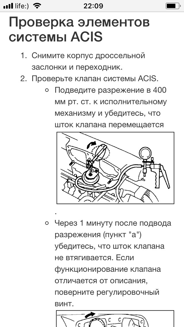

Нарыл форсунки с 2jzge с производительностью 315сс/min. Далее доработал впускной коллектор сняв все отливы и стыки, выровнял поверхность и сточил все неровности сделав плавные и однородные переходы. Перемотал проводку и уложил в гофру. Заменил все вакуумные шланги и подключил их по схеме. После заработала система ACIS. Двигатель заработал иначе, смог поставить 50копеек на ребро при работающем двигателе, чем не результат))) Динамика разгона после проведённых работ улучшилась, особенно появилась дополнительная тяга после 4000тыс/об.мин. Следующая доработка будет полный выпуск, но это уже другая история.
