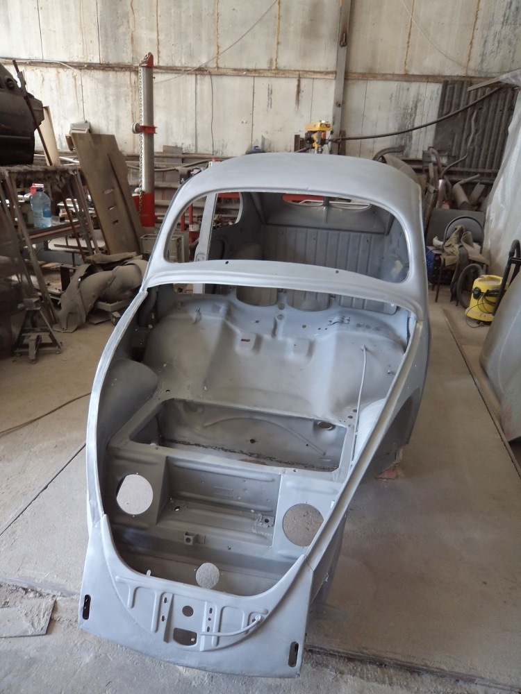

Как панацея это не правильно но других не дорогих методов у нас пока нет, зато как приятно работать с очищенным металлом)) Один минус, скрытые полости и потом его трудно вычищать, даже после покраски и через пол года может сыпаться со всех щелей))
Где все таки песочил?
В Протвино
У Зайченко Александра Яковлевича?
У Димки, фомильё не спрашивал)
Красив чистый металл, как серебристая матовая краска.
Это и есть краска, вернее грунт))
Упс)
а если выдувать сжатым воздухом?
и воздухом и пылесосом, всё равно остаётся, мало но остаётся))
После песочки каким грунтом покрываете?
кислотным
Нужен пылесос с длииииииинным тонким шлангом и 5-6 часов свободного времени))
пробовал, всё равно остаётся
