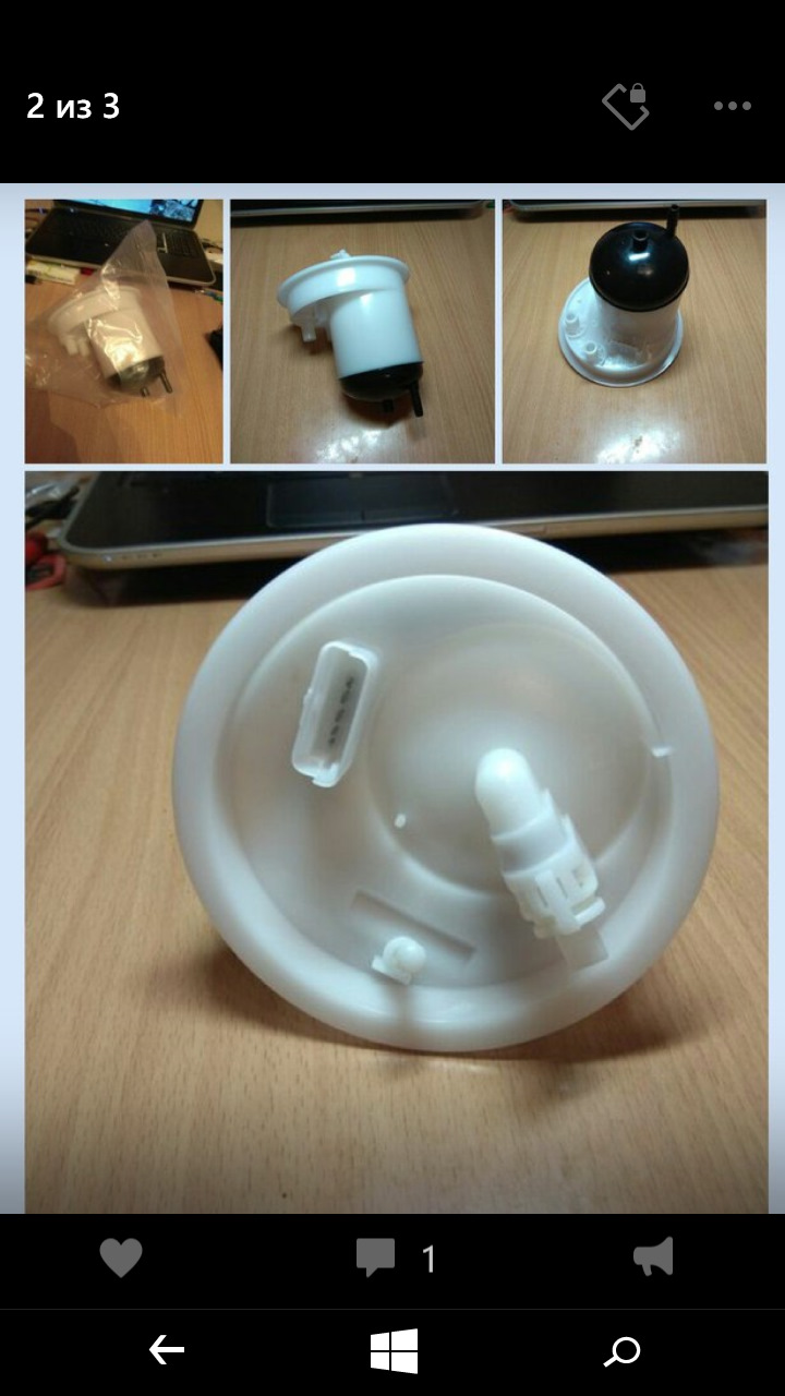

KRAUF KR1199F
Первый раз вижу, как вставка, в колбу. Чего человек то говорит?
Встретил тут в обьявах вот такую штуку!У автора не могу добиться внятного ответа где и по чем и что за зверь!
помойму это от компании krauf, там можно частями вроде купить
Это на кривой насос сменный фильтр, у нас насос прямой и нам не подойдёт.
