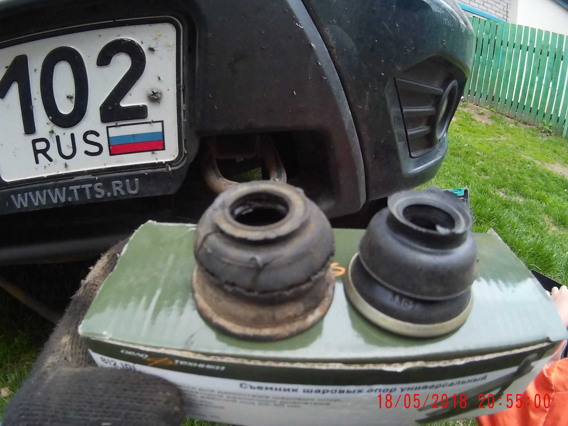

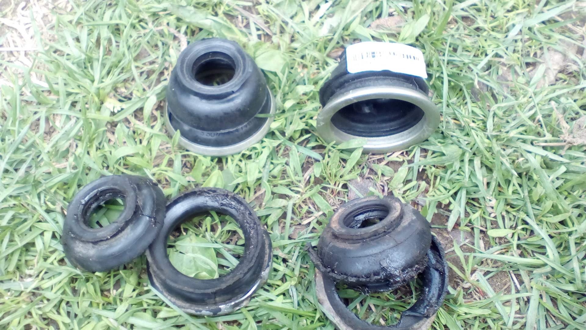

У меня стоят рулевые наконечники необслуживаемые (без тавотницы) с резиновым пыльником.

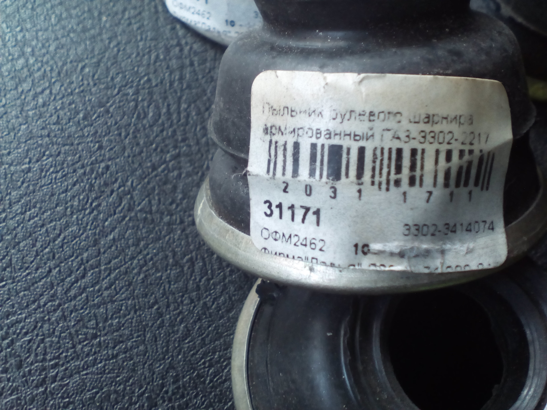

У меня порвались пыльники наконечников на тяге сошки. Отдельно пыльники пыльники рулевых наконечников от УАЗ Патриот не нашел, купил от Волги за 11 руб. шт. в автодоке, артикул 33023414074.
Только колечко от старого пыльника надо на новый переставить, с новыми в комплекте нет кольца. Для усадки пыльника использовал кусок трубы подходящего диаметра.

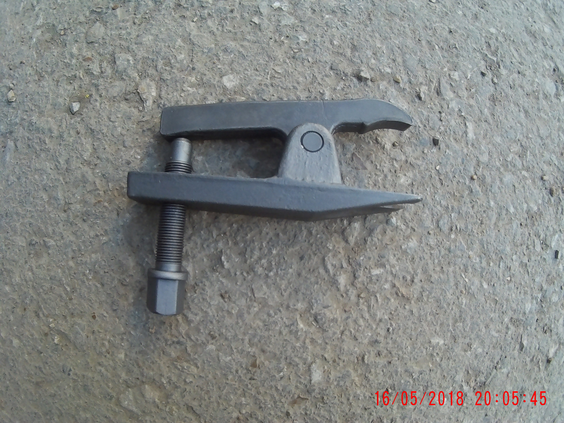

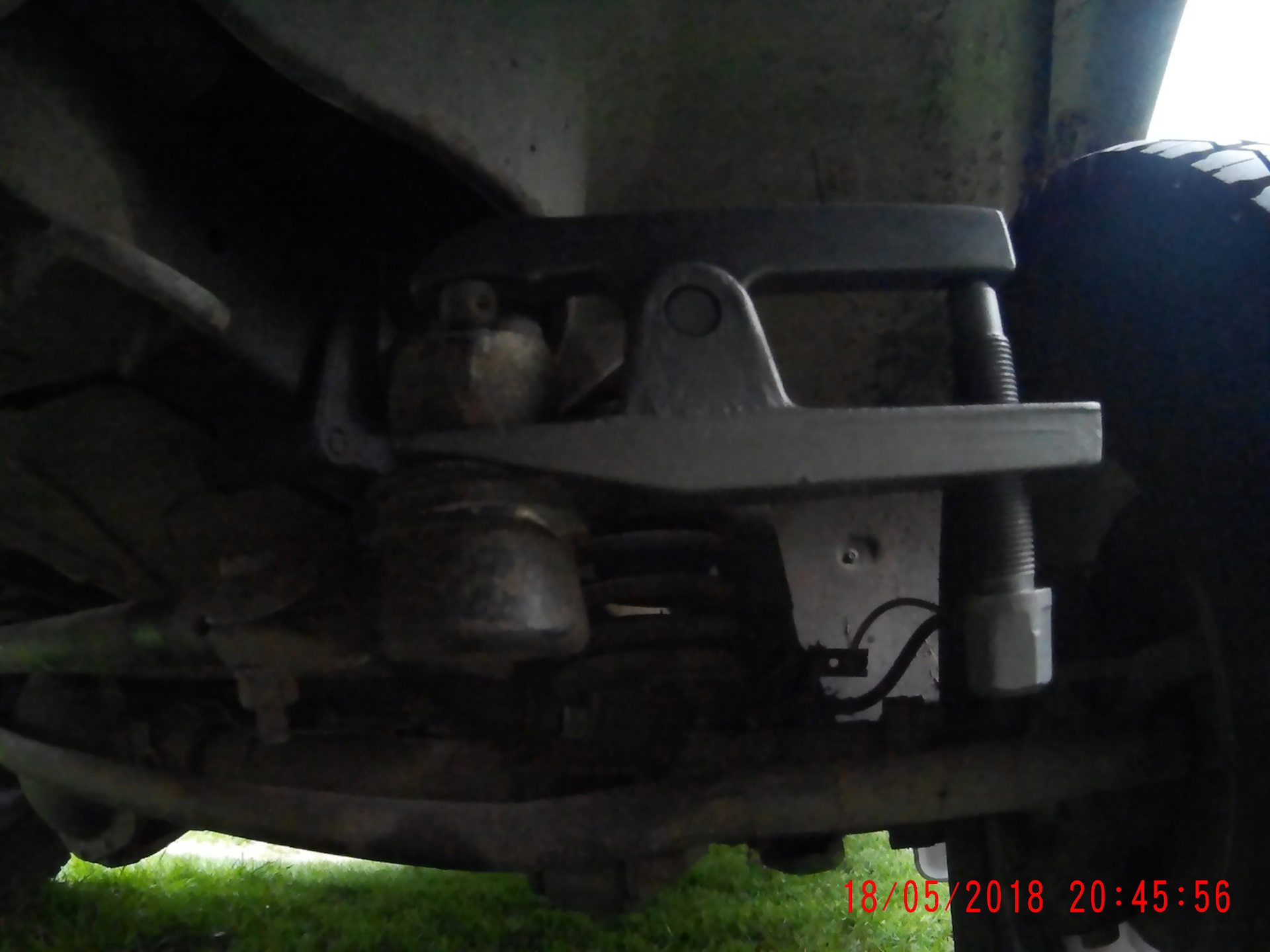

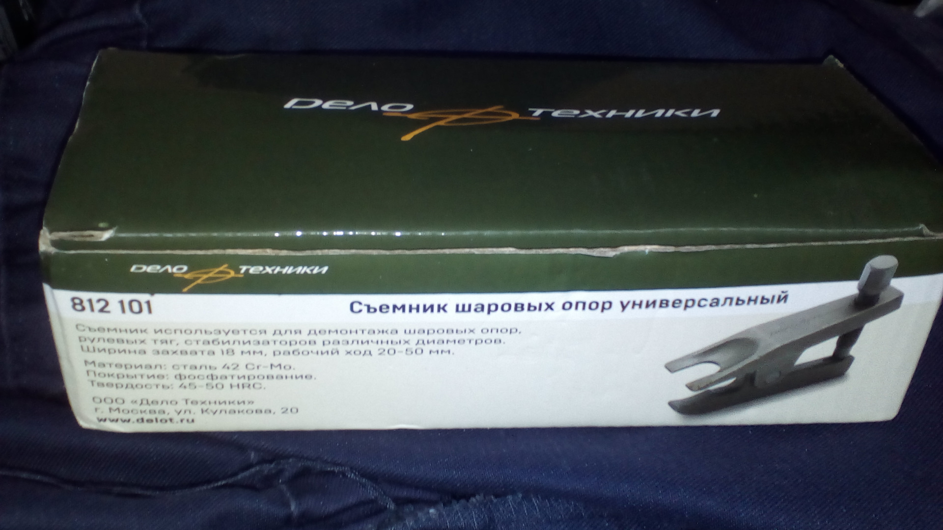

Также был приобретен съемник рулевых наконечников/шарниров Дело техники, артикул 812101 за 1 100 руб, из них 400 руб оплатил бонусами Спасибо от Сбербанк.

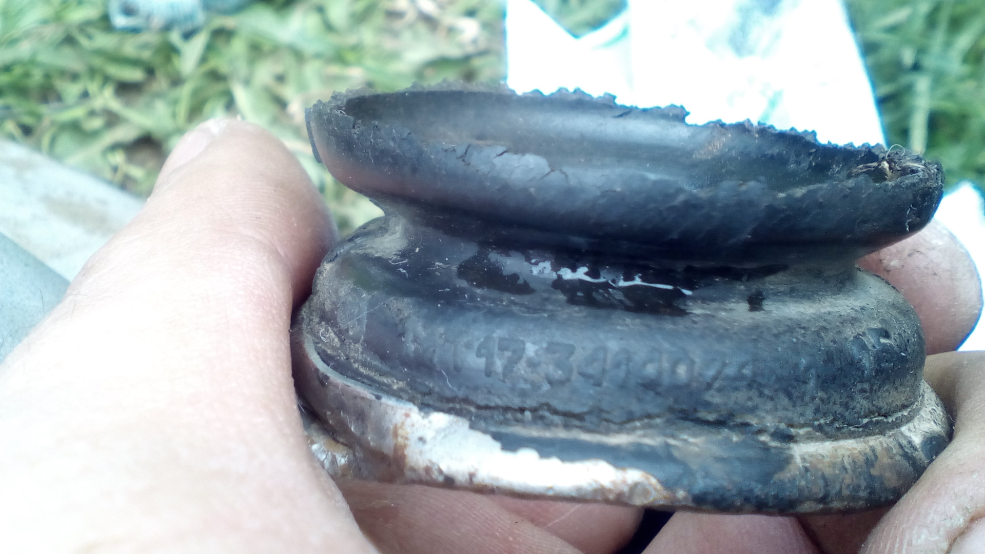

На пыльнике Патриота указан артикул МТ17-3410074. Только такой пыльник не нашел нигде.
p.s. Еще один артикул 2101-3003074, пыльник рулевого наконечника для ВАЗ 2101-2107 ПАО "БалаковоРезиноТехника" (БРТ) подходит на Патриот.

Тоже менял осенью 2017 пыльник на одном из рулевых, ставил резиновый от газели, производство не знаю, прошел 10 тыс., пока нормально.
Так они одинаковые с вазоклассикой.
Самые лучшие балаковские.
Только диаметр пальца разный?! Разве нет?
Не мерял, но это совсем не критично.
