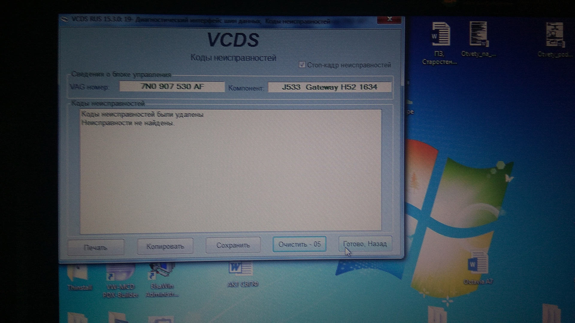

Всем привет, как я писал ранее у меня появилась такая ошибка.
Адрес 19: Диагностический интерфейс шин данных (J533) Label: 7N0-907-530
Кодировка: 351302
01044 — Блок управления закодирован неправильно

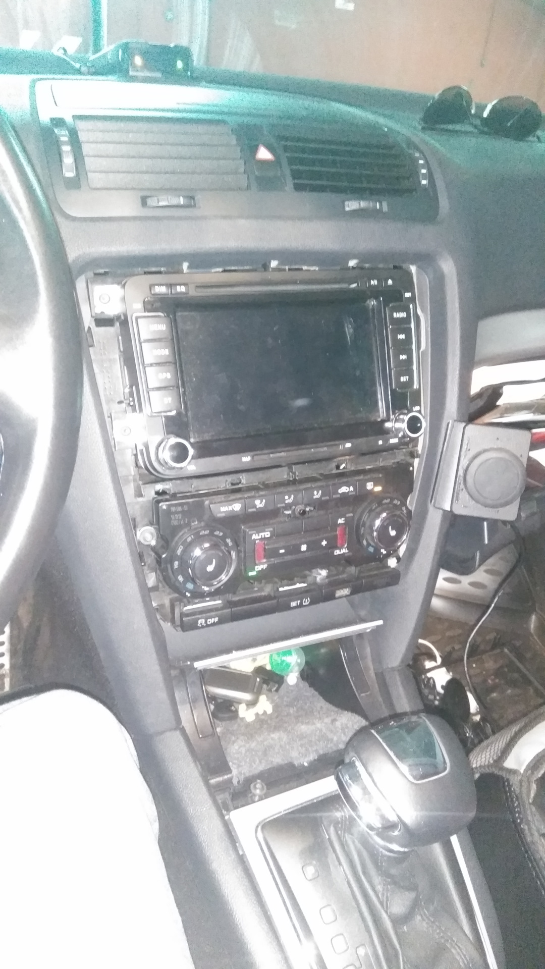

Долго думал что могло быть не так и решил обратится за помощью всеми известному человеку SanchoPanso998, за что я ему благодарен.Дело было в косвенном контроле шин и в китай мафона .
Если кто будет ставить на семейство VAG такую магнитолу ISUDAR isd-v001n, нужно будет в 19 блоке поставить
в списке оборудование галку на 37 блок и не каких ошибок не будет .
