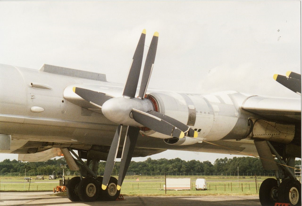

Самолёт Ту-95МС — крайняя версия Ту-95, создан на основе Ту-142МК и представляет собой цельнометаллический свободнонесущий среднеплан с четырьмя турбовинтовыми двигателями, расположенными в стреловидных крыльях.
На каждом двигателе установлено по два соосных металлических четырёхлопастных винта. Самолёт имеет электрическую систему обогрева носков крыла, стабилизатора, киля и воздушных винтов.
Шасси самолёта — трёхопорное. Основные опоры убираются в крыльевые гондолы, носовая — в нишу фюзеляжа.

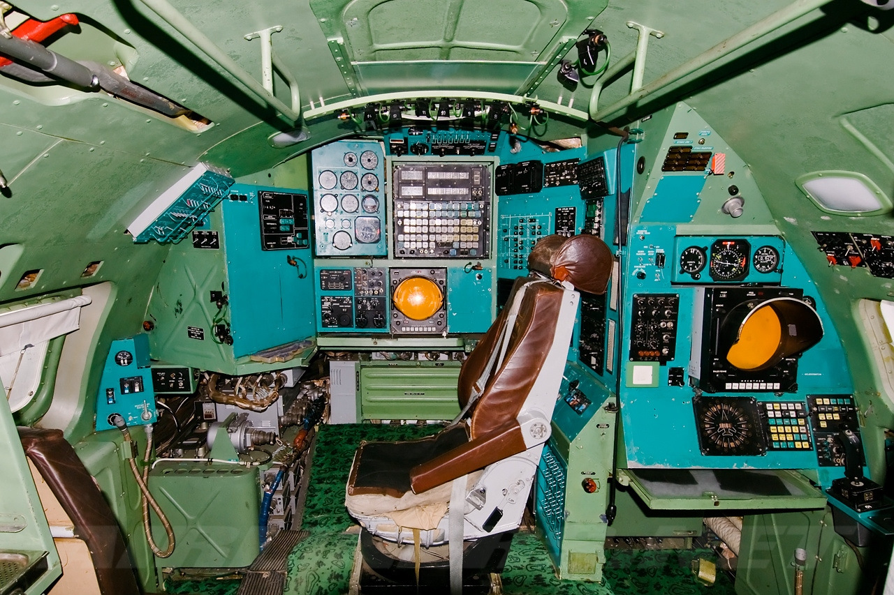

Экипаж располагается в двух гермокабинах. Катапультных кресел для членов экипажа в Ту-95МС не предусмотрено. В случае необходимости, экстренное покидание самолёта из передней гермокабины осуществляется через входной люк, расположенный в нише передней опоры шасси. На случай вынужденной посадки на воду самолёт оборудован спасательными плотами.

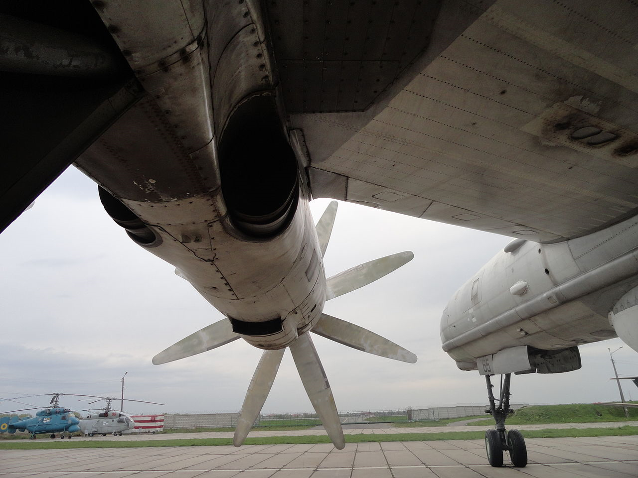

Двигатель НК-12 до сих пор остаётся самым мощным турбовинтовым двигателем в мире. НК-12 имеет 14-ступенчатый компрессор и высокоэкономичную пятиступенчатую турбину.
Высокая мощность двигателя и конструкция винтов обуславливает его беспрецедентную шумность: Ту-95 является одним из самых шумных самолётов в мире и засекается даже гидроакустическими системами подводных лодок, однако это не является критическим при нанесении ракетно-ядерных ударов.

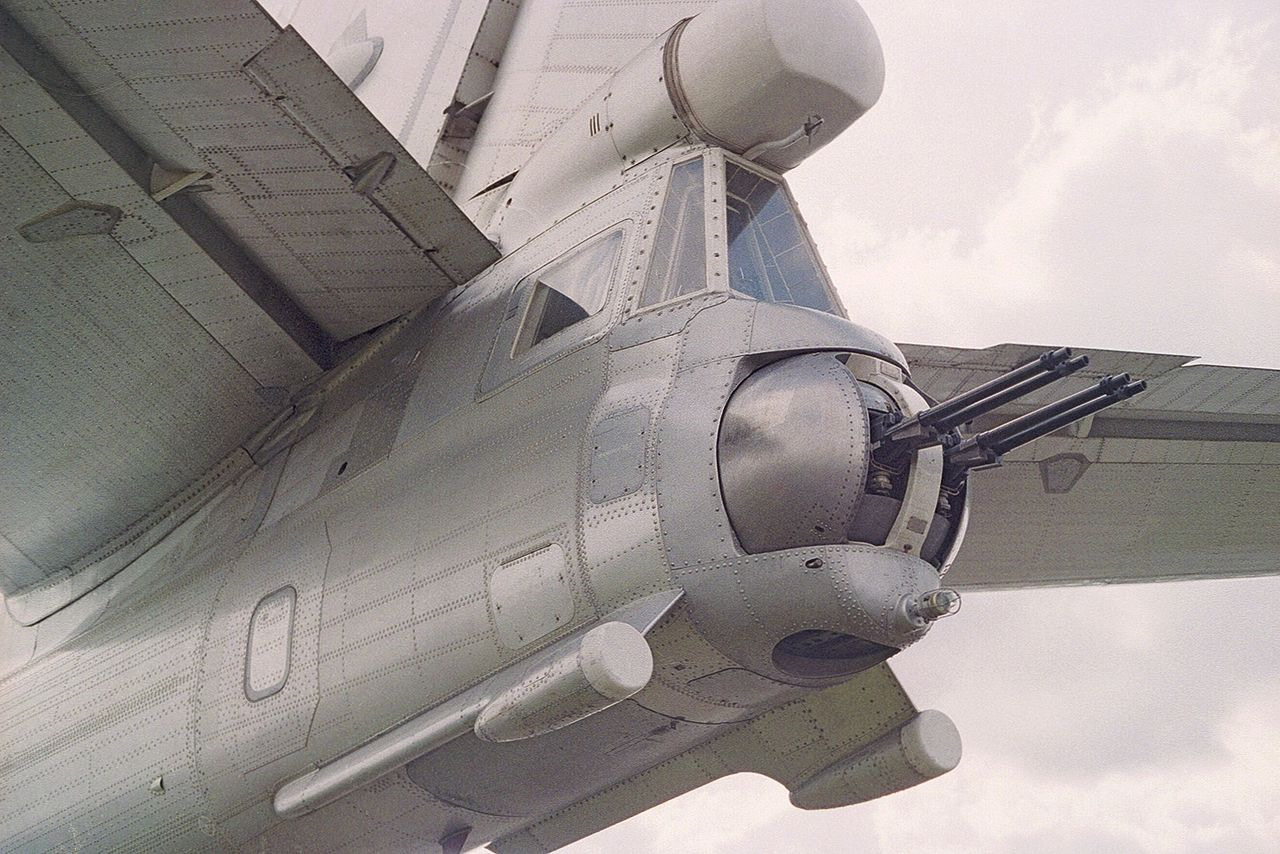

Оборонительное вооружение самолётов Ту-95 состоит из 23-мм авиационных пушек. На старых модификациях самолёта установлено шесть спаренных пушек АМ-23 в трёх оборонительных стрелковых установках (верхний, нижний и кормовой), и только две пушки АМ-23 или ГШ-23 на Ту-95МС в корме.

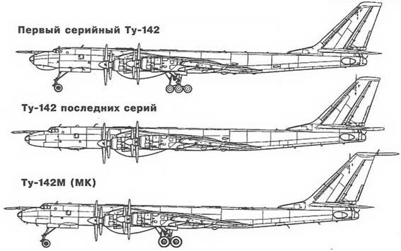

Ту-142— дальний противолодочный самолёт (ДПЛС), созданный на базе Ту-95РЦ (1963 год)

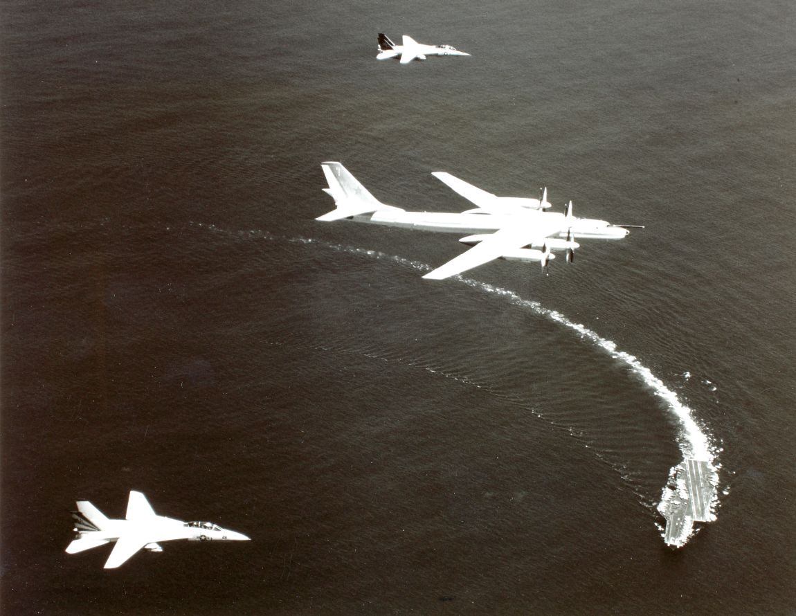

В 1960-х годах Ту-95 был перехвачен британским истребителем Lightning, во время маневрирования с бомбардировщиком британский самолёт разбился.
В одном из полётов над Атлантикой советский Ту-95 был перехвачен тремя американскими истребителями F-4 «Фантом». Пытаясь пролететь под самолётом, американец врезался хвостом в крыло и потерял управление. Пилоты катапультировались и «Фантом» разбился, советский самолёт успешно вернулся на аэродром.

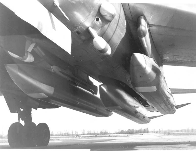

Небольшое уточнение — модификация Ту-95 к с ракетой Х-20м — только ракетоносец. Одно время пытались с него бомбить, сделали т.н. КМБ — Контейнер Малых Бомб. Около 20 т. этих самых малых бомб. Тренировались на базе 182 гв. тбап (Моздок), но "Не пошло", на самолёте нет никакого прицельного оборудования для бомбометания, штурман сидит за спиной командира корабля, слева — блистер, в который даже коллиматорный прицел НКПБ не поставить. Станция ЯД (для ракеты) для бомбометания совершенно непригодна.
В районе 1 РД была площадка с металлическим ангаром, в нём довольно долго хранились эти самые КМБ.
Об этом ангаре стоит упомянуть отдельно — на этой площадке и в ангаре стояли 2 или 3 Су-24 которые испытывал В.С. Ильюшин. Испытания в горах с огибанием рельефа.
Я в этом полку служил с 1983 г. после окончания ТВВАУЛ, от правака до штатного РП.
На фото самолёт Ту-95к-22 "Кама" с этими самыми КМБ, на Ту-95к КМБ был другой конструкции.
