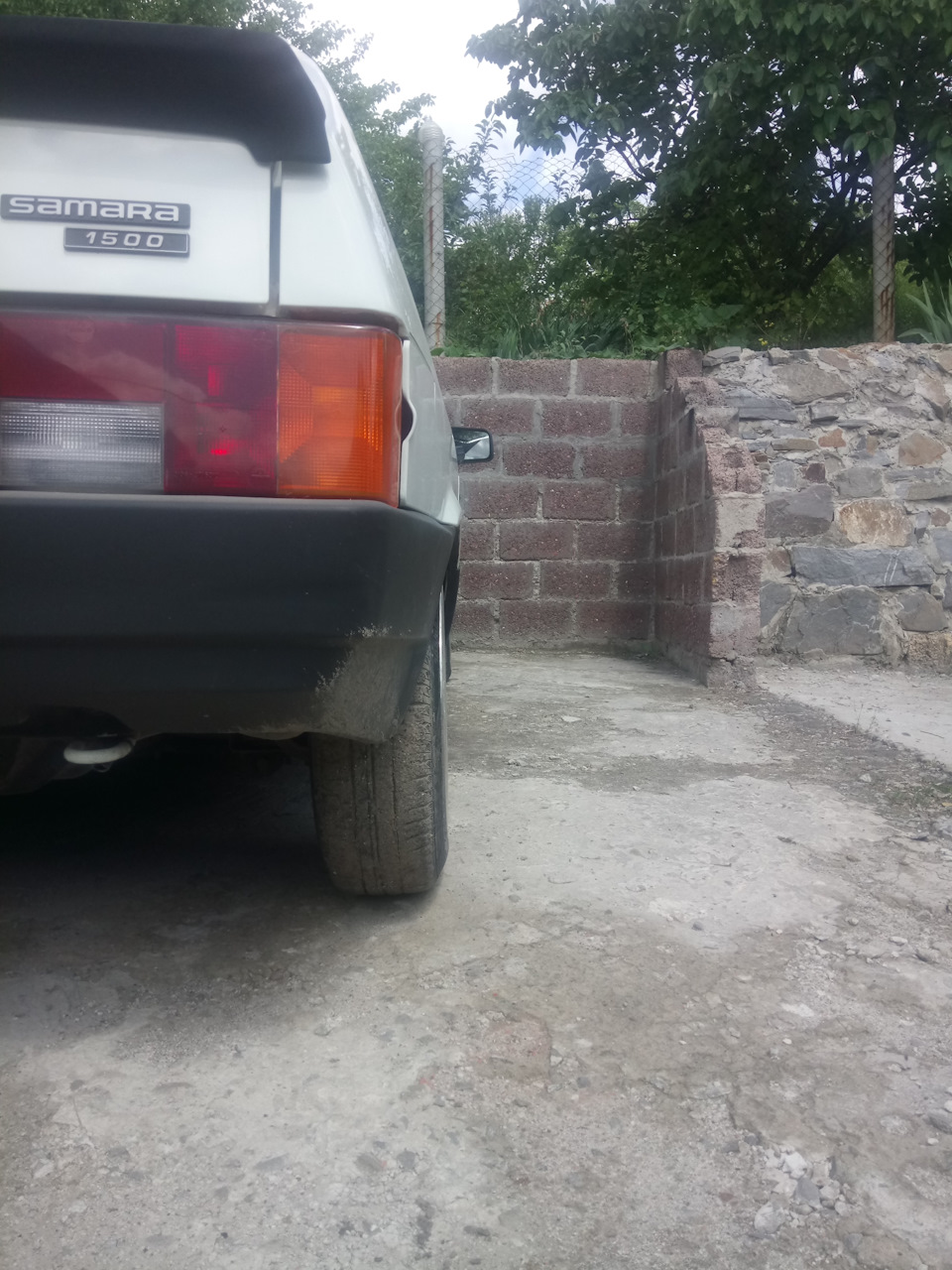

Сзади колеса смотрели в разные стороны по схождению, да ещё и развал был разный. Налажал я с шайбами наверно. Решил поставить пластины на 2.5градуса. Подумал что мне этого хватит. Пластины помог купить знакомый в клубтурбо за 700р. После того как поставил их на развал не ездил ещё. Визуально колеса стали ровнее. Перёд этим заменил все ступичные подшипники по кругу, сзади гудели ещё очень давно, после зимы шум был по трассе такой, что даже противно было ездить. Сейчас все тихо и приятно. Так же по всему салону устранил всякие сверчки антискрипом. Что сказать о тонком приводе так это п*****… После его замены появилась вибрация, когда перед машины опускаешь ниже 3 атмосфер. Как выяснилось что закусывает гранату внутреннюю. Купил на разборке целиком привод с 08 с гранатами, снял свой, чтобы сравнить сами палки. Ранее вычитал что все привода отличаются по длине 2108-660мм, 2110 — 680мм и приора ещё больше. На моем на коробке было написано 2108-2110, и длиной он был 673мм вроде. Я снял с него гранаты, Одел на палку из того привода что купил на разборке он был нужной длины, и все пропало в самом низком положении немного ходит как и должно быть, а эту палку продал отдельно. Как я вычитал что многие ставили на приору и 08 привода и все подходит, а вот в обратной последовательность закусывает гранату. Короче намучался и в итоге в плюсе остался только с гранатами новыми. И вот вам фото моих бывших колёс на другой машине, теперь катаются по Питеру) Уже пожалел о том что продал, все таки они смотрятся лучше чем мои повседнев.
