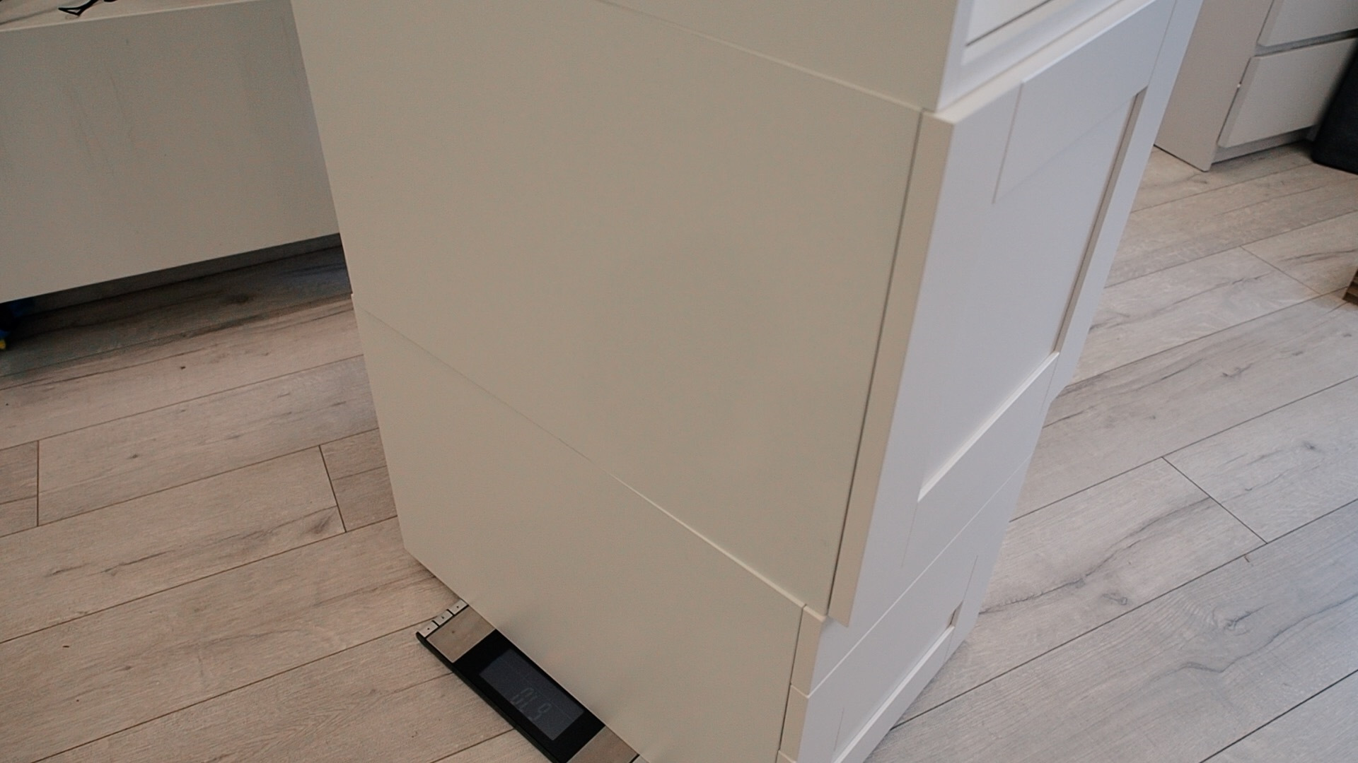

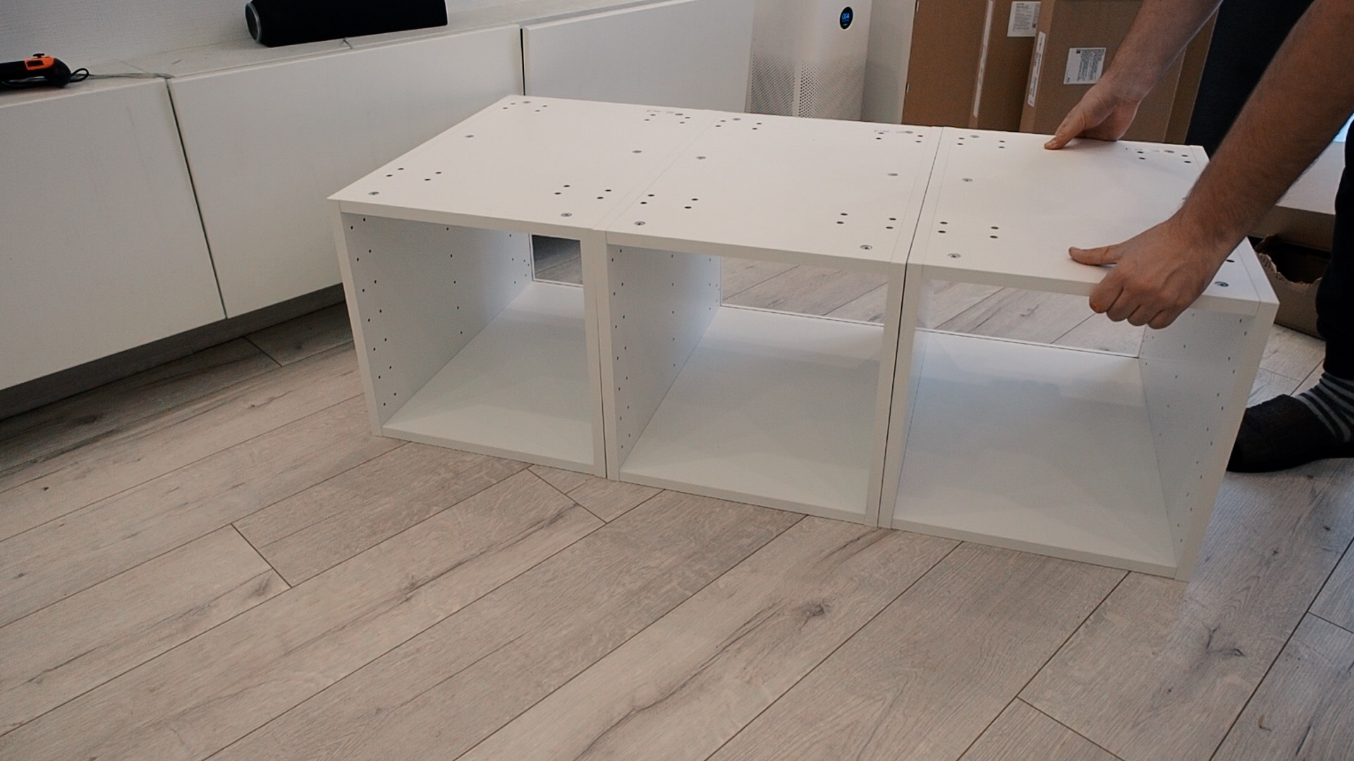

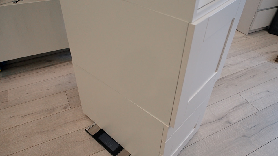

Для ускорения и упрощения процесса нижнюю часть (основу) дивана решил сделать из… икеевских кухонных шкафов!
Почему из них? Они очень быстро собираются, имеют большой выбор размеров и возможностей по трансформации с внутренними элементами. К тому же отлично выглядят и не боятся влаги.

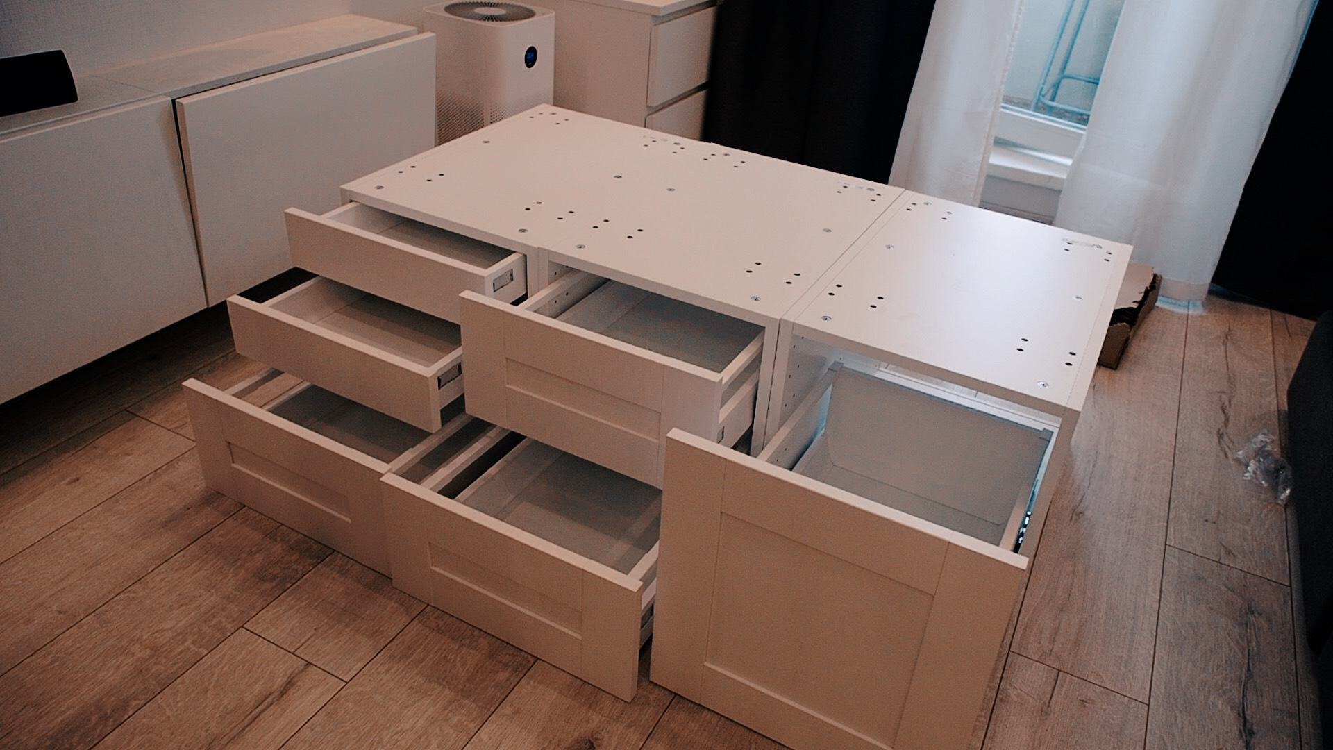

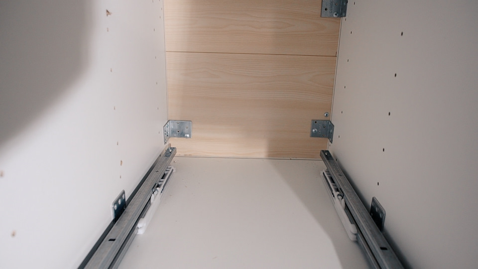

Брал три каркаса 40х40 глубиной 60. Собрал их буквально за 20 минут

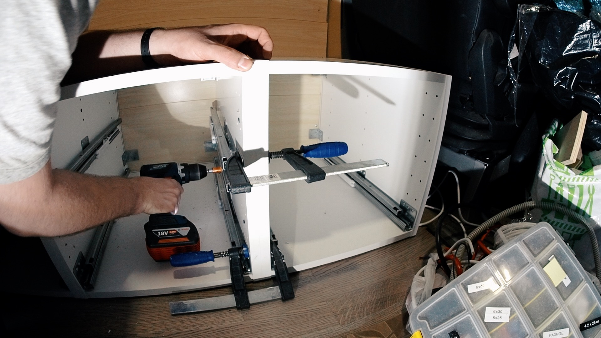

Далее собрал все ящики и прикрутил направляющие. Получилось отлично.

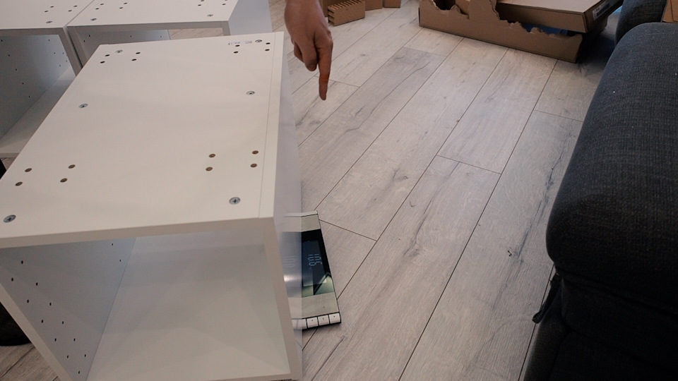

Интересный вопрос был по весу всего этого. Так вот — один каркас без наполнения весит 10.6кг
(то есть три каркаса будут весить 31.8кг)
Три каркаса со всеми ящиками и фронтальными панелями весят 67кг

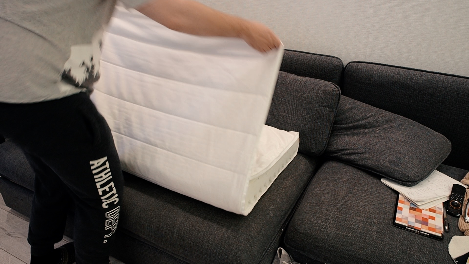

Дальше надо было как-то сделать сидушку и спинку для дивана. Чтобы не усложнять — просто купил матрас 200х140 в икее с толщиной 10см и вырезал из него две подушки 120х60 и 120х50 см
Для начала снял с матраса чехол

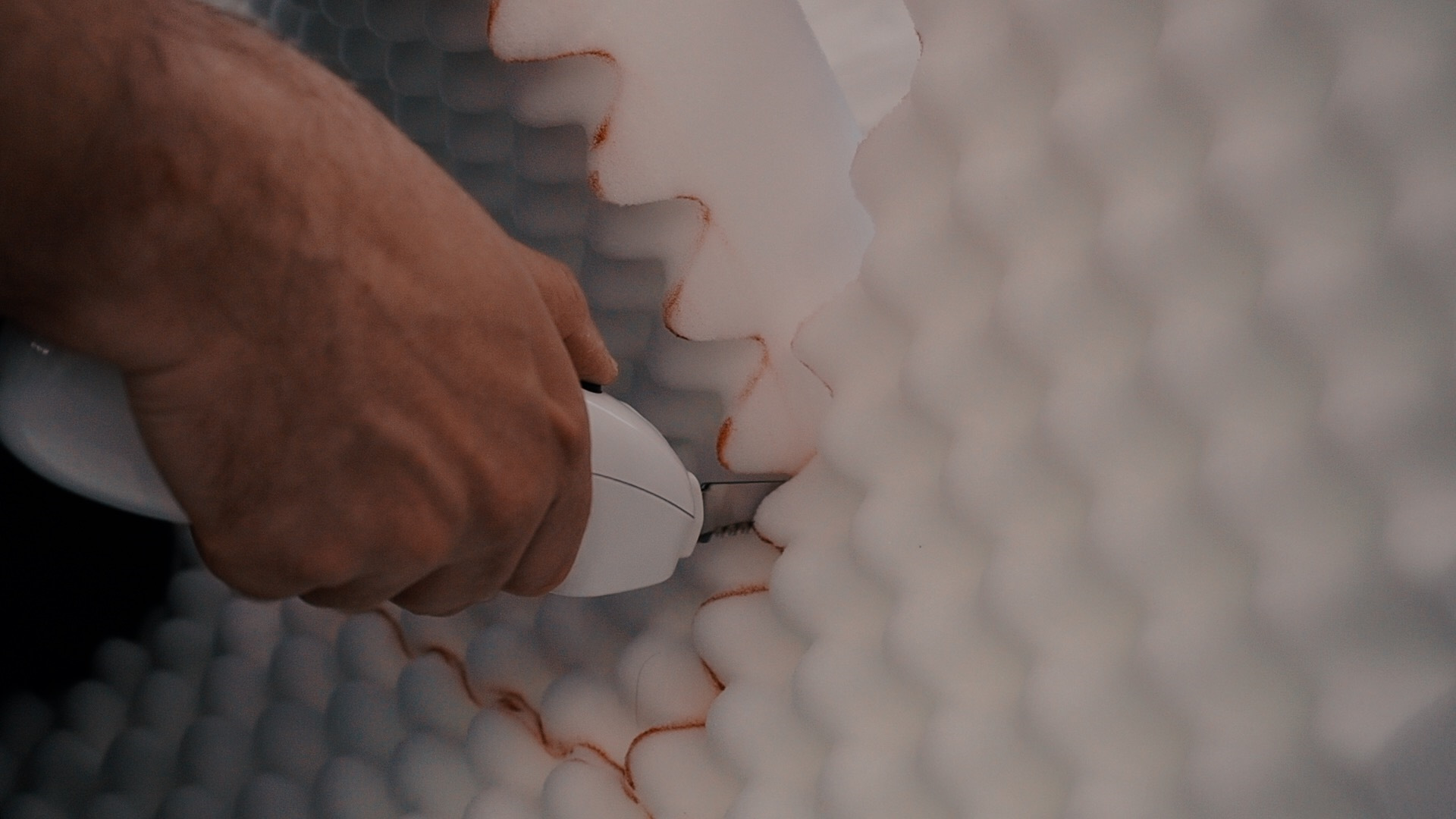

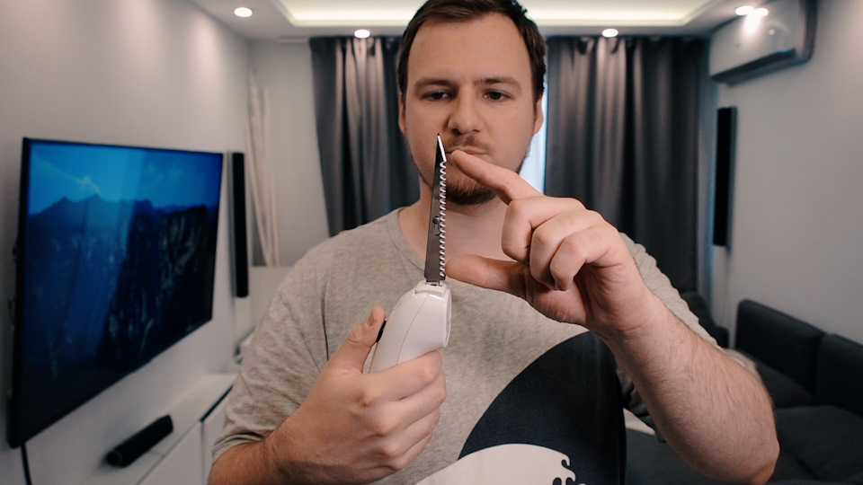

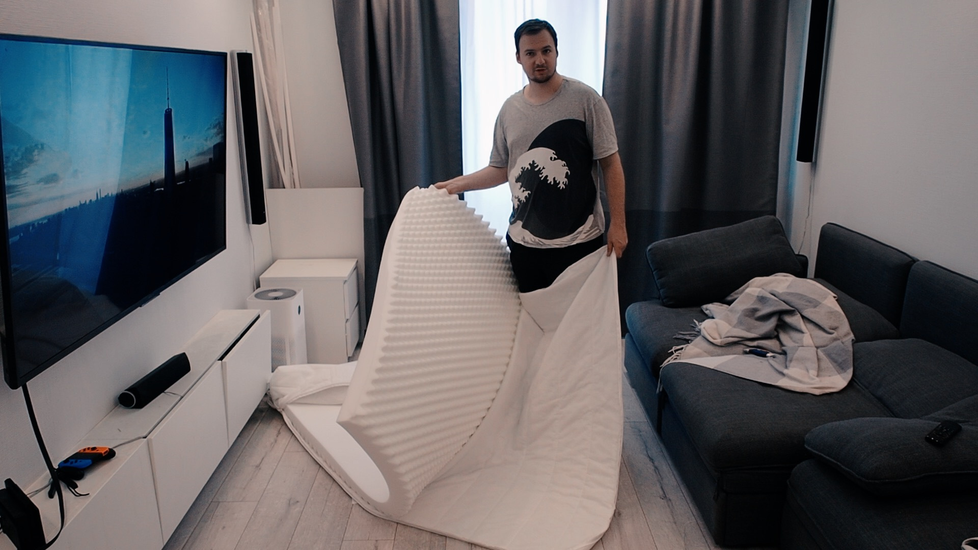

И разрезал матрас с помощью "куриного электроножа" (он работает от 6 батареек АА)
Оказалось что это очень просто
И уже через полчаса у меня были две нужные части

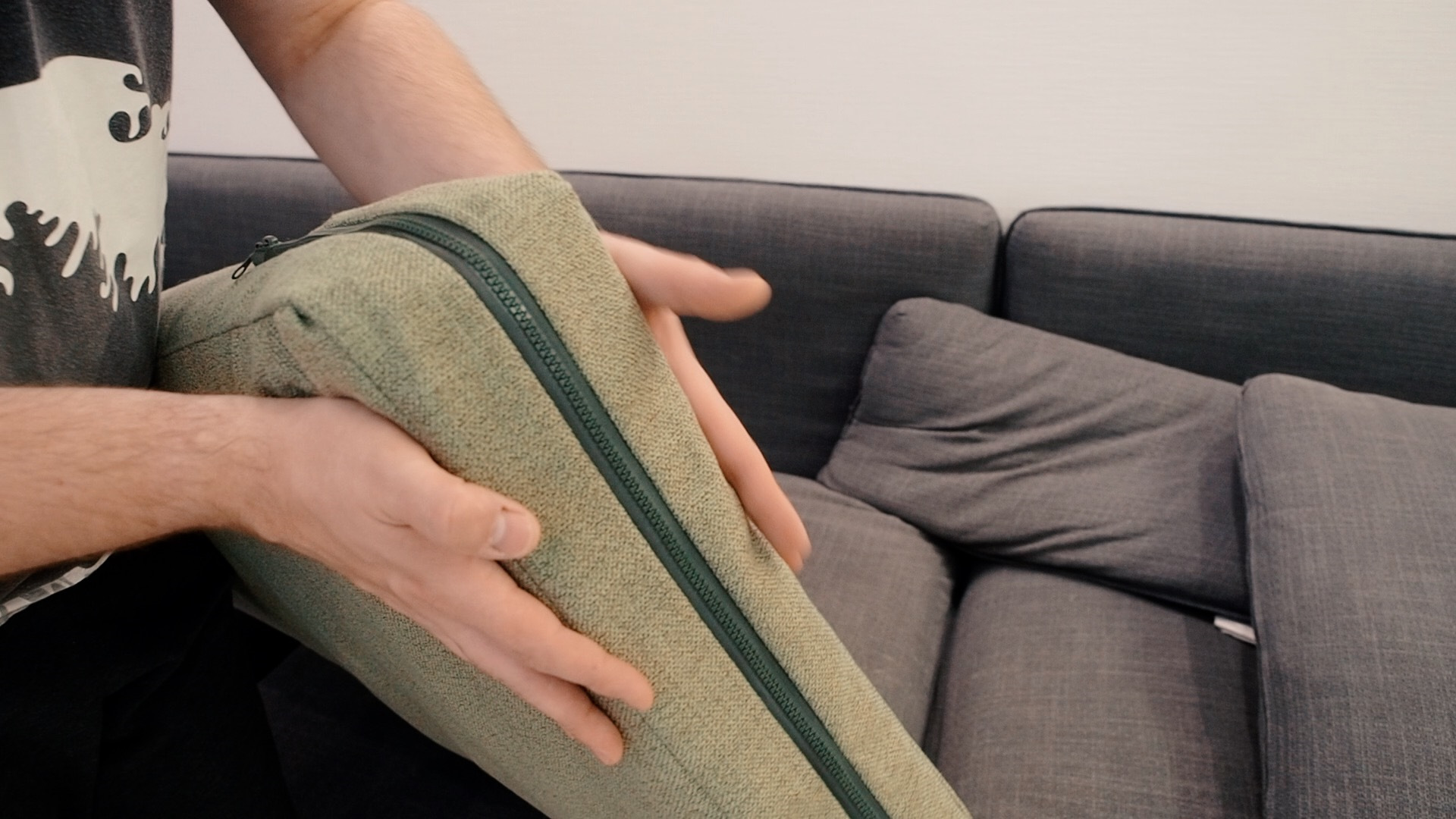

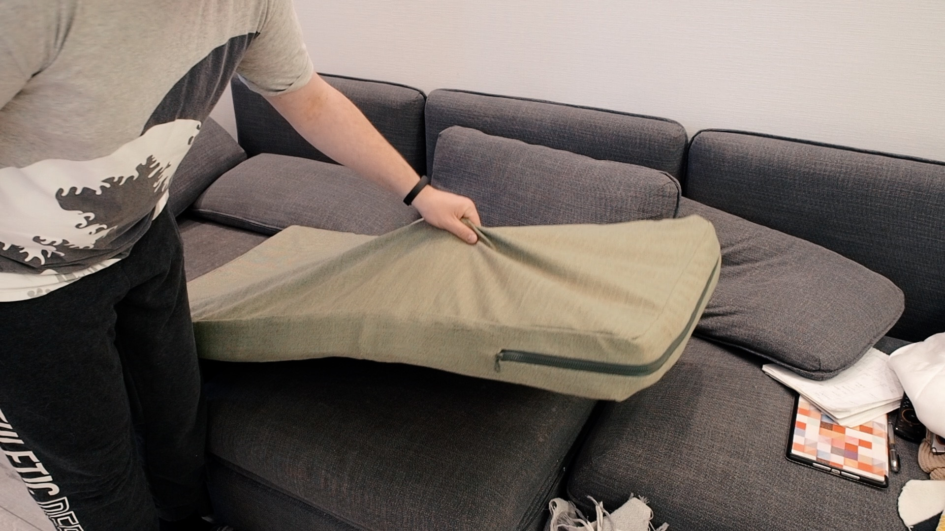

Чехлы для подушек я заказал в местном ателье — это обошлось мне 750+700 руб. Плюс 1800 руб за материал, который я сам купил и привез (рогожка, 2 погонных метра).
Однако выяснилась небольшая проблема — матрас куплен как "толщиной 10см" и чехлы тоже шились для 10см. Однако после снятия родного чехла — внутри оказался матрас всего 8см! Из-за этого мои чехлы с этим матрасом внутри смотрелись так, как будто кто-то их не кормил неделю

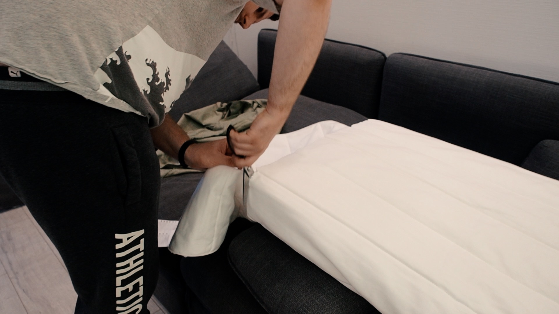

Было решено пойти на хитрость — я просто завернул матрас в половину родного чехла.
к сожалению этот чехол длинее чем моя подушка, так что я… отвандалил от него лишнюю часть ножницами.
Позже я планирую принести его в ателье — пусть зашьют ранение, чтобы он не рассыпался в процессе использования.
В итоге наконец получилась прекрасная плотная подушка!
Совсем другое дело. На этом варианте я и решил остановиться и тоже самое сделал со второй частью.

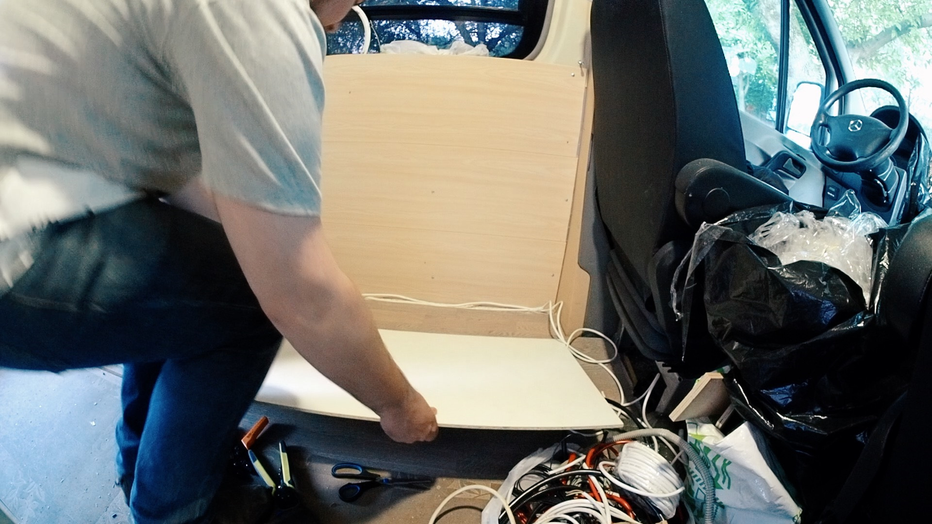

Внизу проложил оставшуюся от кухни часть фартука — чтобы нижние ящики при открывании не царапали пол
Дальше установил каркасы и надежно скрепил их между собой
Прикрепил их к полу, стенке фургона и к душу
сверху закрепил мебельный щит удачно валявшийся у меня уже не помню зачем идеально подходящего размера
Установил на место все ящики
И получил за два дня (!) диванчик с кучей места для хранения (ящиками глубиной 60см полного выдвижения), который отлично выглядит, удобен для сидения и вполне просторный для двух человек
