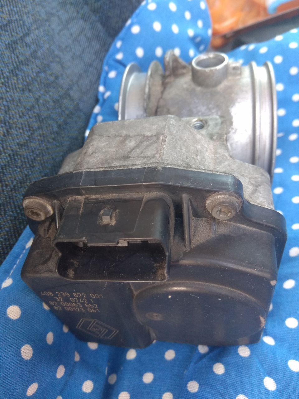

У меня электронный блок акселератора! Нет РХХ (регулятор холостого хода)!
При разгоне, с 1й на 2ю и при стоящей машине, падали до 500 об/мин и ниже обороты холостого хода. Машина могла заглохнуть, трясло движок и сам автос при этом. Два года мучился и всё хуже было.

Решился и я по отчёту Smalenski (он бывает на форуме onliner.by). Закупил я резиновые уплотнители-овалы/кольца, очиститель карбюратора-спрей, силиконовая смазка-спрей, обезжириватель, головки Е8, Е12 (сразу короткую, а потом и с удлинённым жалом пришлось докупить — в центре воздушного коллектора один болт Е12 утоплен глубоко и по другому не добраться). Ветошь, прорезиненные перчатки обязательно.
Заменил одно из двух (малое, в сторону двигателя) уплотнительных колец на дросселе и пять из пяти колец под воздушным коллектором. Итого шесть. Очистил дроссель от отложений. Очистил поверхность датчика температуры впускаемого воздуха. Проблема ушла, но хх пока завышенный 800-1000. Ждём самоадаптации дросселя (надо 400-1000 км) и пару заправок до полного бака посчитать текущий расход АИ-92.
Обязательно дополню бортжурнал по результатам. Пока что спрашивайте, кому что надо по теме.
Проблема действительно ушла. Уже пробег +700км, ни разу не троило, не падало до 500 об/мин, не было выше 800 об/мин (после самоадаптации, которая завершилась примерно через 300-400км). При сбросе газа обороты медленно идут к 750+-50 об.
Пробег +5000км. Проблема 100% решена: ни разу не повторилось.
Обратите внимание на потёки масла из-под воздушного коллектора. Если они есть — его резинки задубели и надо менять. Хуже точно не будет, тем более, если это будет сделано в полном комплексе: замена шести-семи уплотнителей-резинок, очистка дроссельной заслонки, очистка датчика температуры впускаемого воздуха.
