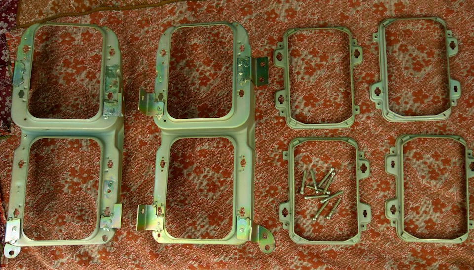

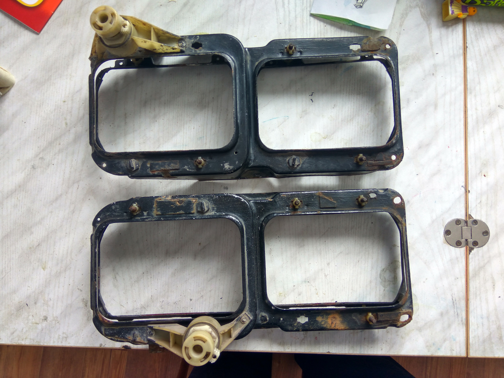

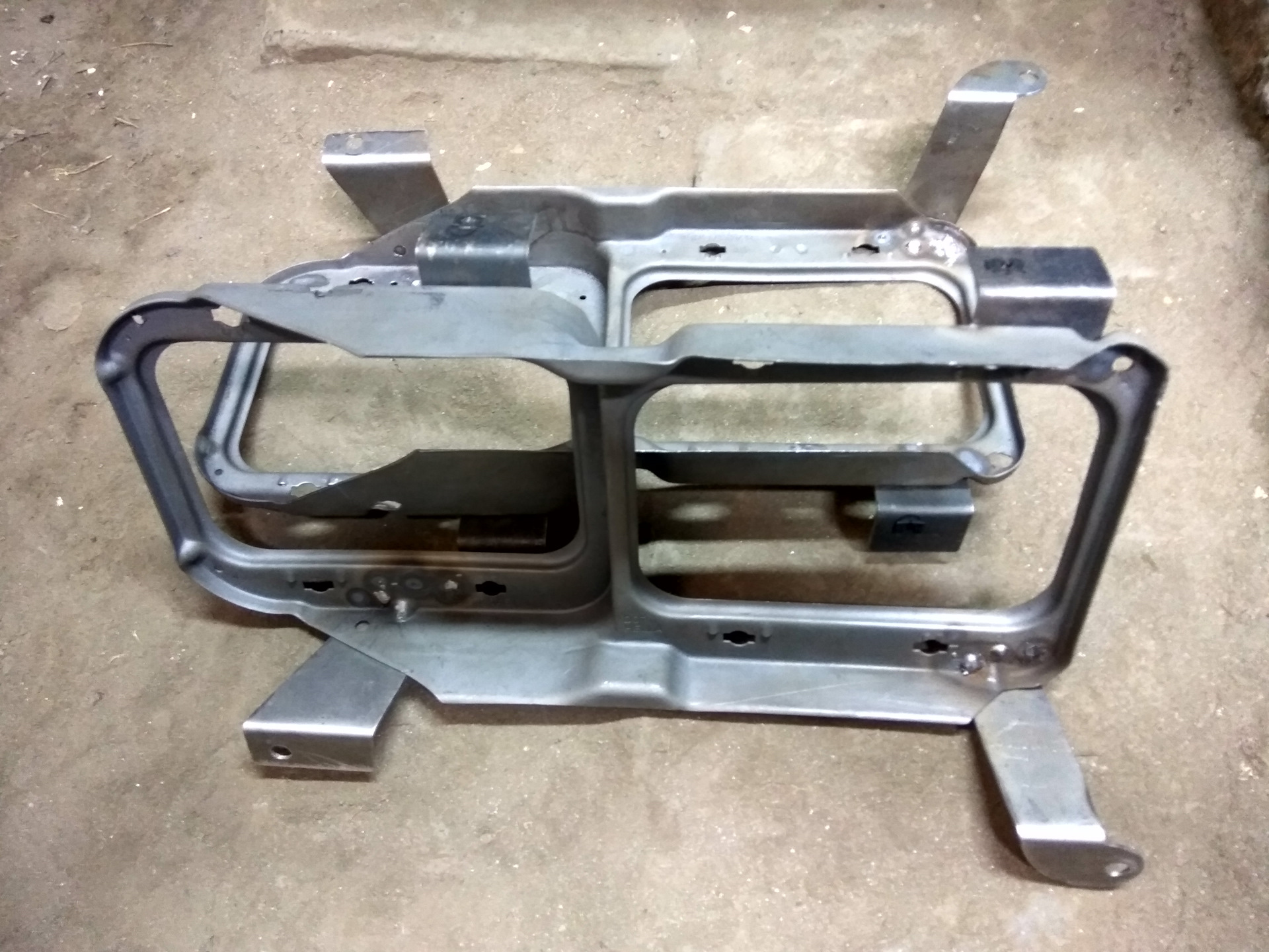

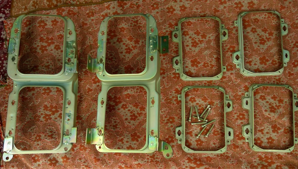

Привет, мои читатели. Накопился материал по фарам, продолжаю. Итак, привел в порядок кронштейны фар. Было:

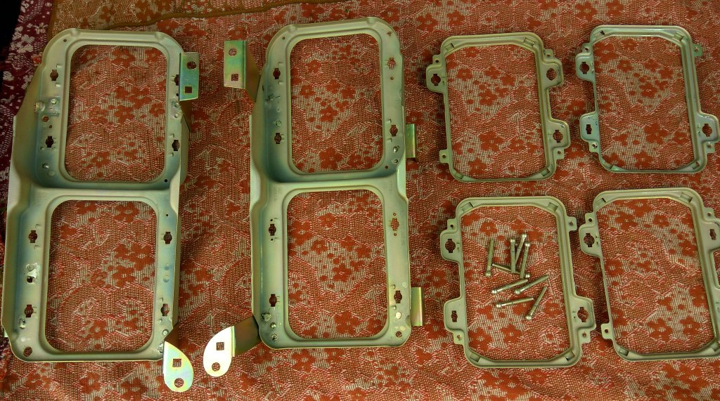

Стало:
Благодаря aleksei807 мне удалось изготовить недостающие крепежные кронштейны к кузову. Затем отвез рамки в гальванику, где их оцинковали.
Перфекционизм, знаете ли, болезнь тяжелая…

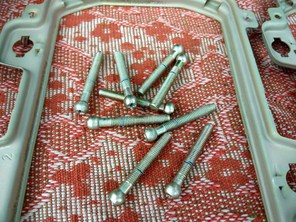

Оцинковал также регулировочные винты.
Они, как это ни странно, оказались каленые, ни ножовка, ни надфиль их не берут. Должно быть, это сделано для того, чтобы отвертка не срывала шлицы.
Теперь, вроде бы, все готово к сборке.
Всё, да не всё…

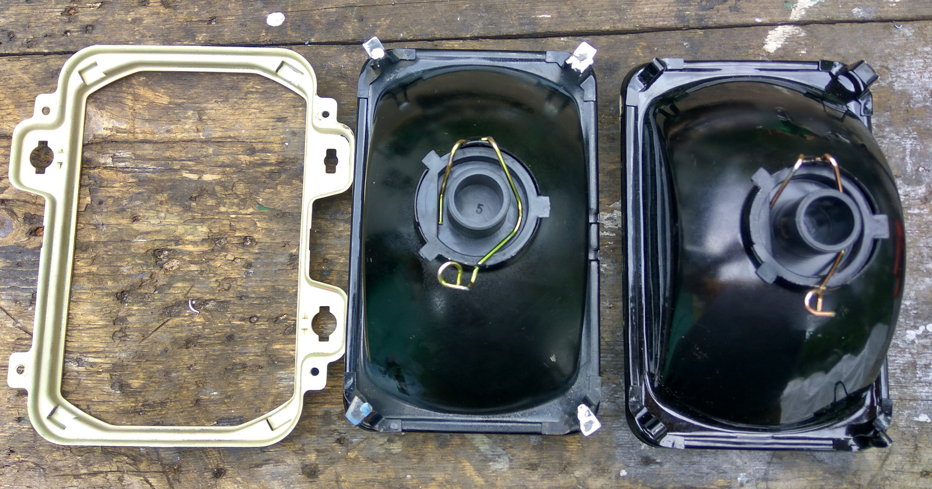

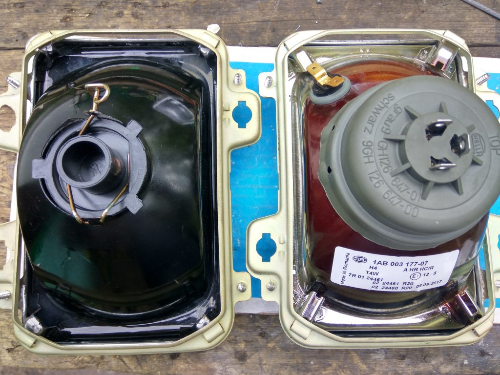

Я таки раскошелился на две новые фары Hella 1AB 003 177-071, которые планирую поставить по краям, а в центр купил Депошки 100-1101N-LD. Вроде, тоже фары, стекло прозрачное, отражатель блестит. Да вот только не умеют наши узкоглазые друзья сделать вещь как положено. Смотрите внимательно:

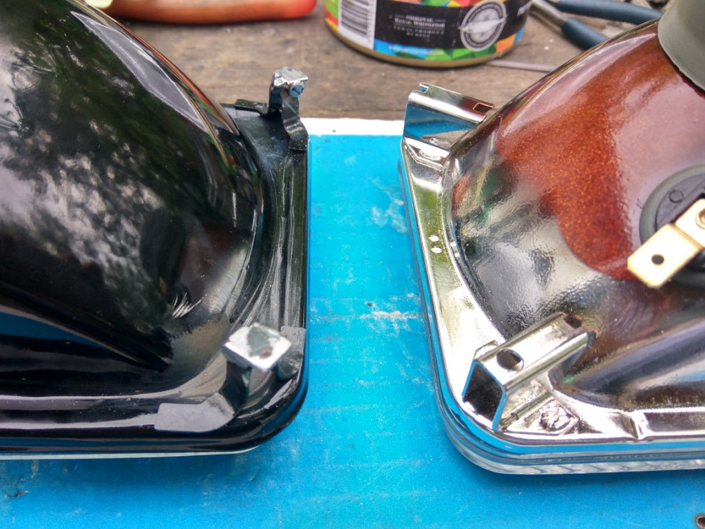

Справа фара Депо как она есть, а по центру такая же фара, но доработанная сваркой и болгаркой. Дело в том, что упоры, которые вставляются в пазы рамки у Депо какие-то аморфные, в то время как у Хеллы это четкие прямоугольники. Пришлось приварить по углам депошек упорные плоскости.
Без этих упоров фара не держится, как положено, в рамке. Вот и пришлось их дорабатывать.
Честно сказать, фары до этого мне не приходилось варить. Но, видимо, всё когда-то бывает в первый раз. К слову сказать, металлические рамки для крайних и средних фар отличаются. Один из упоров фары сделан широким, так что фару ближнего света можно поставить только с краю, а фару дальнего — только в центр. Но ценник фары дальнего света Хелла очень негуманный. Да и лампа там стандарта H1. Я думаю поставить во все четыре фары обычные лампы стандарта H4, и подключить на крайних фарах только нити ближнего света, а на центральных фарах — только дальнего.

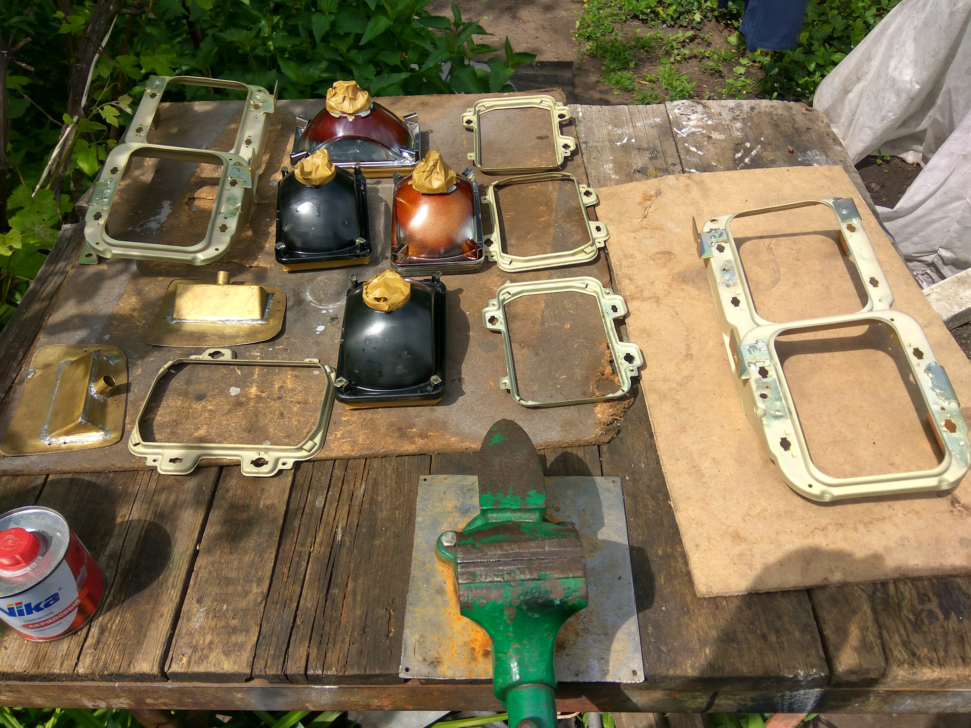

Решил все это покрасить в единый цвет. Фото до покраски:

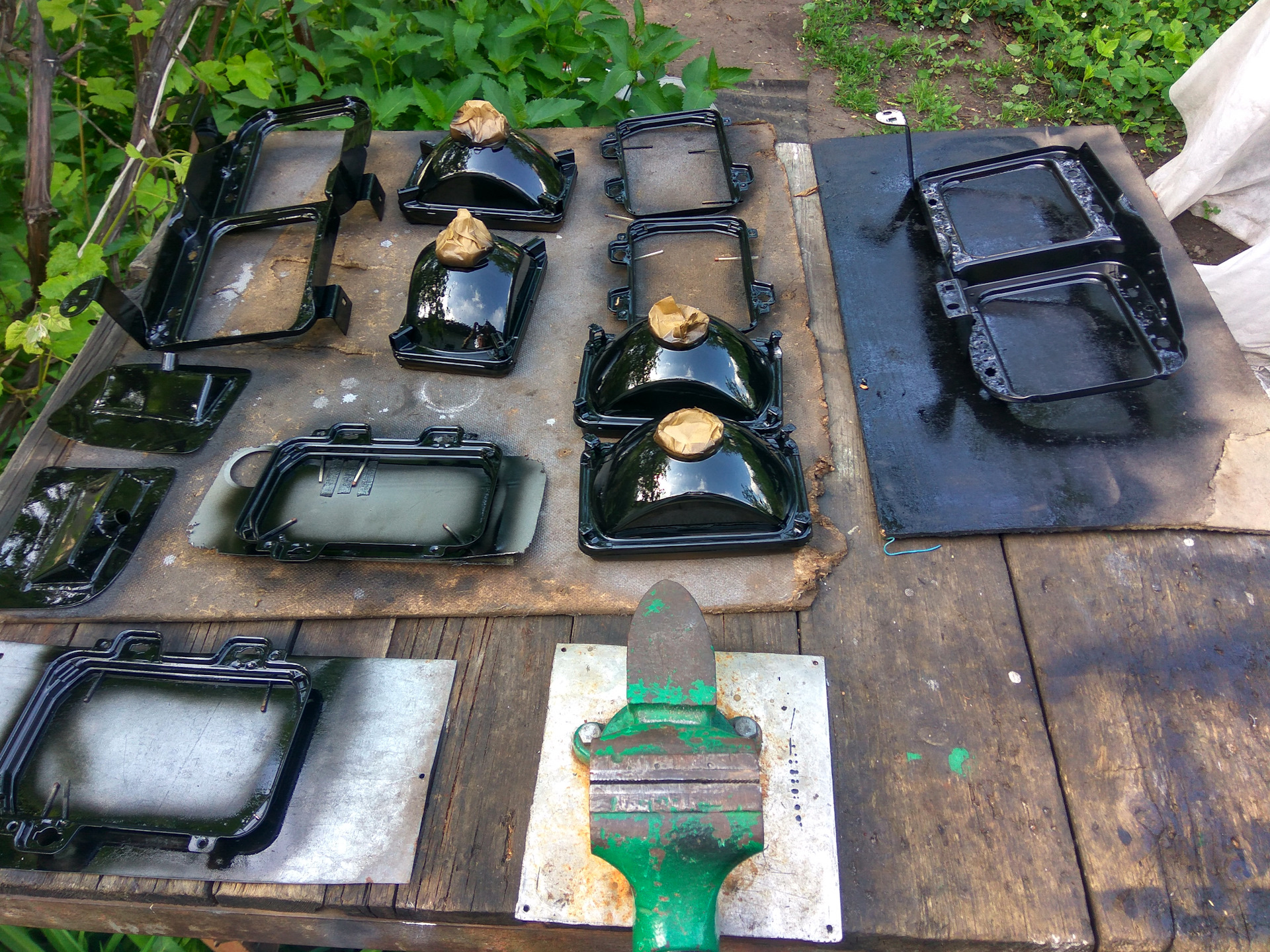

Фото после покраски:
После того, как все высохнет, продолжим…

сколько гальваника стала? Как по качеству?
500 руб. По качеству, вроде, нормально, не облазит. Делал на заводе.

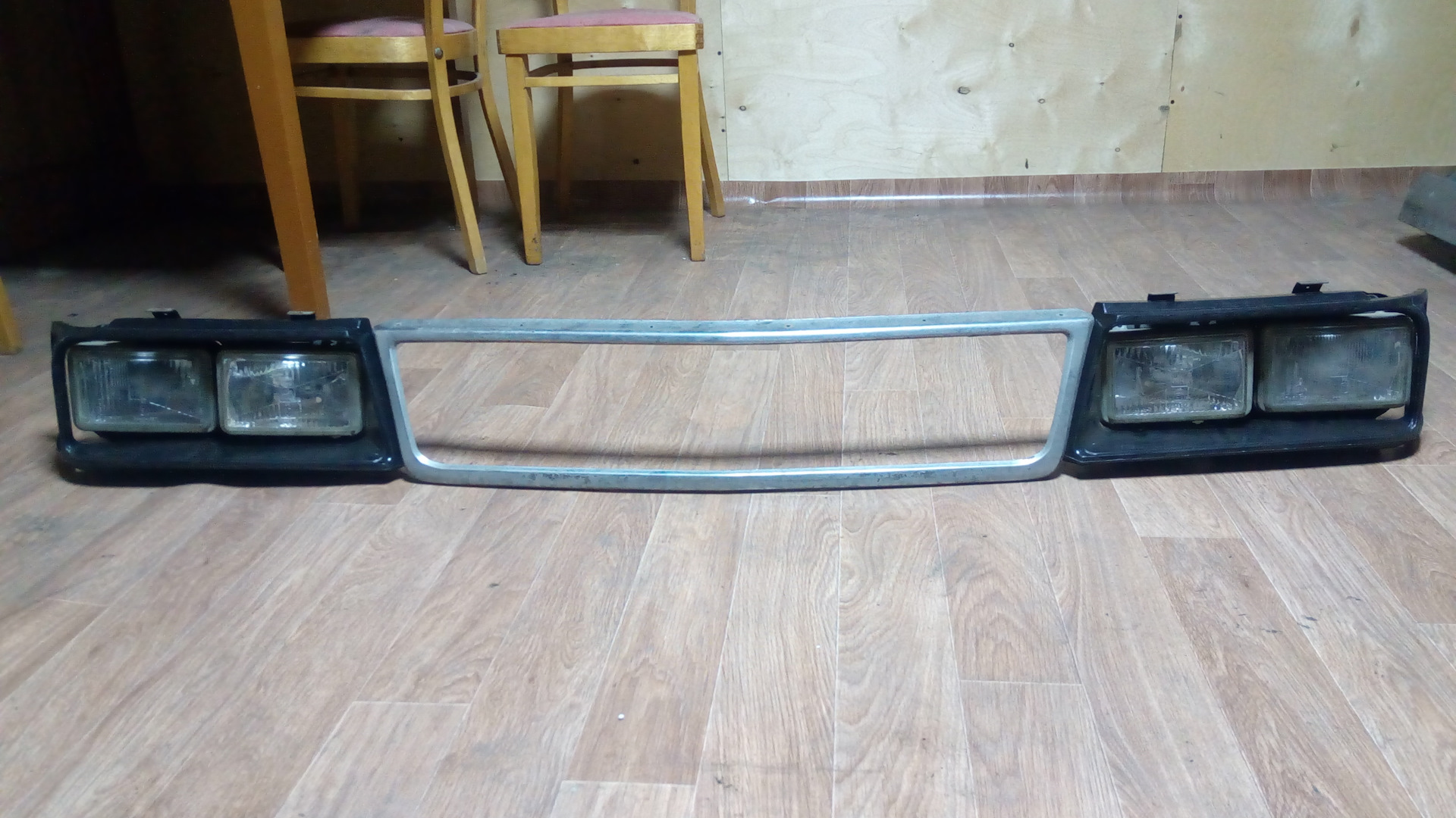

Вот такой комплект будет. Есть мысль срастить три части в одну целую.
Выглядит убедительно.
Либо 200ю оптику оставить. Короче в раздумьях пока.
Четырехфарка колоритнее.
