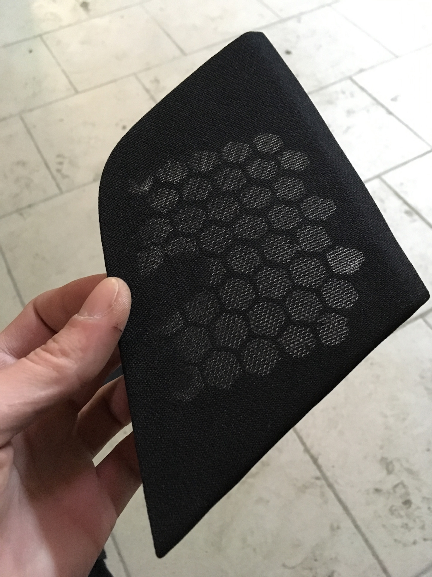

Вторым действием было просветление штатных сеток. Сначало хотел изобрести велосипед, и сделать что либо с нуля, и с выдавленными сетками, но лень взяла своё) в итоге просто вырезал штатные и обтянул их радиотканью)
Поставил и сразу 100500 баллов прилетело))

Вторую половину полки тоже решил просветлить, дабы уменьшить ее площадь подверженую нч, ну и для симметрии)
В общем получилось довольно неплохо, но за каким то х…, в последний момент перед перетяжкой под радиоткань, решил подложить тоненький поролон, который в итоге сыграл со мной злую шутку, в виде неравномерной утяжки и в итоге визуально неровных краёв накладки, хотя на предыдущем фото, видно что все достаточно чётко подогнано. Ну и второй момент, нч проходя через него, немного свистят и болтают его. Поэтому опять нужна доработка в плане перетяжки. Но это уже мелочи, других призвуков пока не обнаружено.

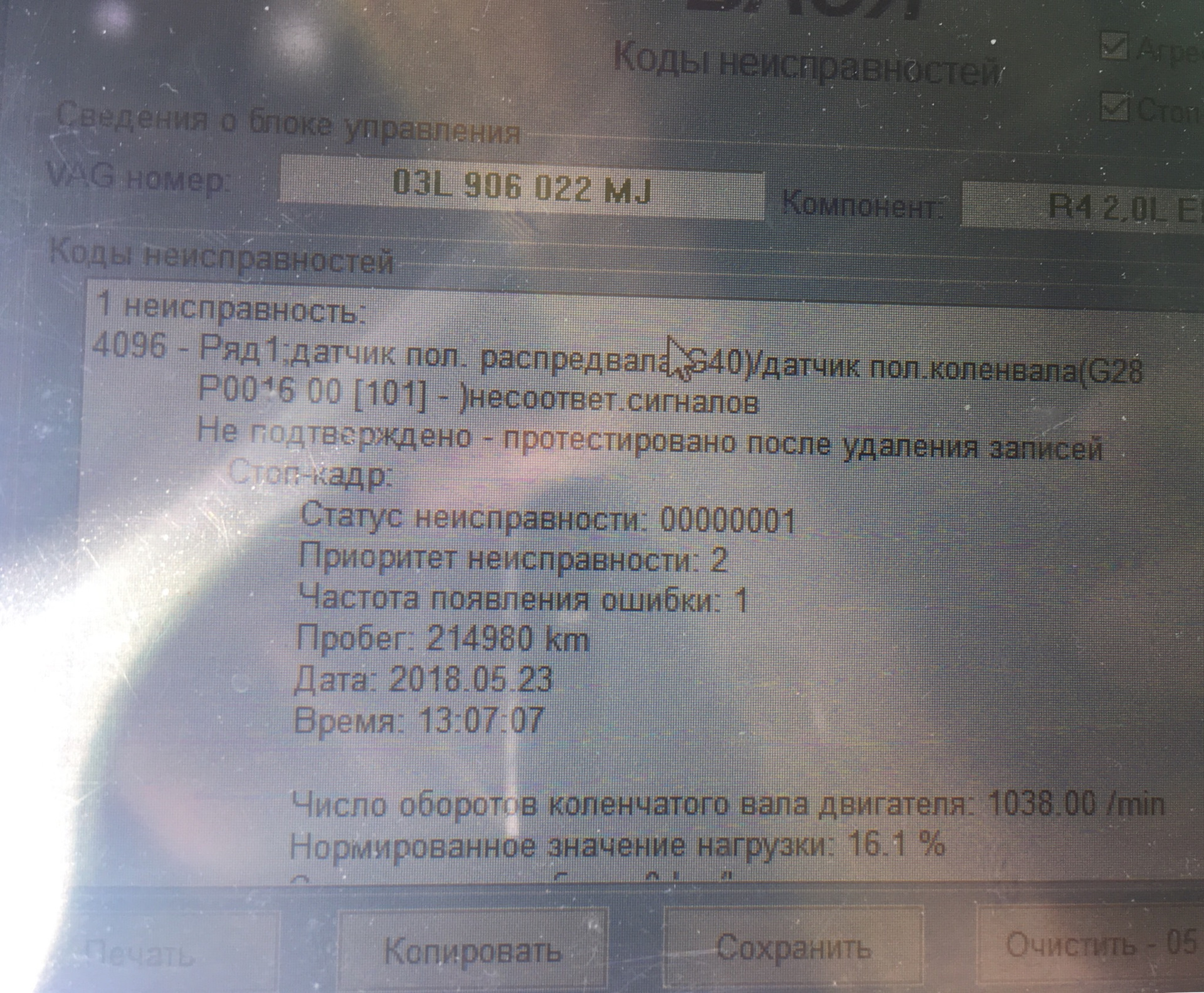

Скоро очень много этапов, соответственно и пробеги будут довольно большими. Решил немного привести машинку в порядок, и устранить возможные проблемы в дороге. Тем более она сама уже тонко намекнула на это.

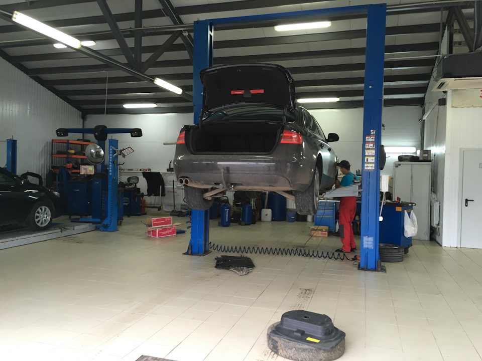

В общем затарился всем неоходимым и поехал в сервис. Масла, фильтра, комплект ремня грм с помпой, термостат (зимой были проблемы), и шестигранник привода маслянного насоса (слабое место на этих моторах, если упустить его замену, последствия дорогостоящие)
Попутно, решил проблему с плохим зарядом аккумулятора. А проблема в том что силовой провод от генератора, идёт на стартер (и в этом соединении отгнивает) а потом еще «три круга» вокруг машины, прежде чем попасть на аккумулятор. Решил ее прокладкой нового провода напрямую к распределительной коробки, и удалением старого провода. Кстати, снятие стартера в этой машине очень проблематично, так как пришлось снимать выхлопную систему и подушку двигателя, т.е. нужно пол машины разобрать чтобы добратся до стартера и удалить отгнивший провод. Подробных фото к сожалению не делал.
После, решил «гулять так гулять»), и загнал машинку на мойку, дабы отмыть подкапотное пространство) 3 года этого не делал, боялся), но зря, все прошло без эксцессов, и завелась сразу и без ошибок.
