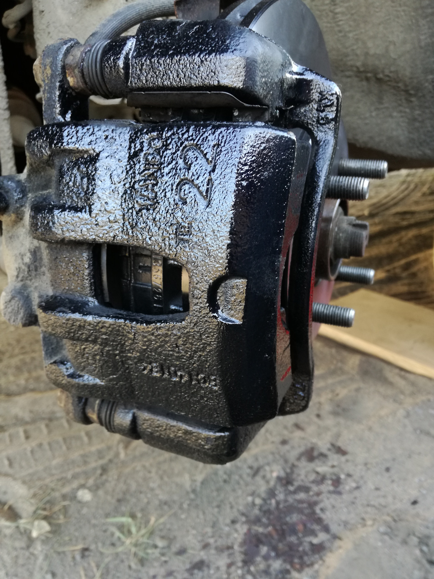

Автомобилю пошел 7-й год и пробег перешел за 110000 км и настала пора заменить передние тормозные диски с колодками.
Износ уже достаточно сильный.
Очень много смотрел, читал кто что ставит и решил остановиться на
Диск тормозной DF6198 = 2846 р.
Колодки YES-Q = 957 р.
Смазка пластичная 25г TRW = 165 р.
Спрей-очиститель WURTH = 139 р.
Процесс замены не сложный, все открутилось легко, включая винты крепления самого диска.
Далее чистим все посадочные места, пластины, отмываем старую смазку с направляющих. В очистке очень помог очиститель тормозов WURTH, мне очень понравился. К слову сказать это была первая замена смазки на направляющих и на них присутствует небольшой износ, потом буду менять.
И собираем обратно.
Хотел еще заглянуть за подкрылки но забыл, постараюсь не забыть при замене направляющих. Первое время придется поездить с осторожностью.
На этом пока все, спасибо внимание.

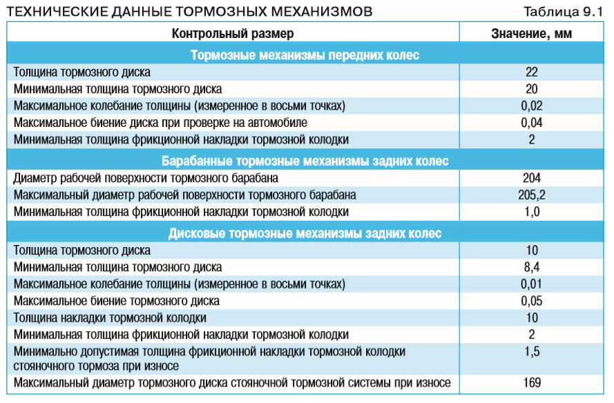

Толщину старого диска не мерил? Судя по пробегу пора.
Не мерил, но буртик достаточно большой
Бортик примерно сколько мм ?
На глаз 2мм с каждой стороны. Позже пойду в гараж за машиной и померю
Ждём результаты замеров
Один 18мм, второй 18,5 мм
Спасибо, у меня 20, вот думаю менять или потом
ответ тут
Я бы не сказал, что на старых критичный износ (видел реально по 3 мм толщиной )
