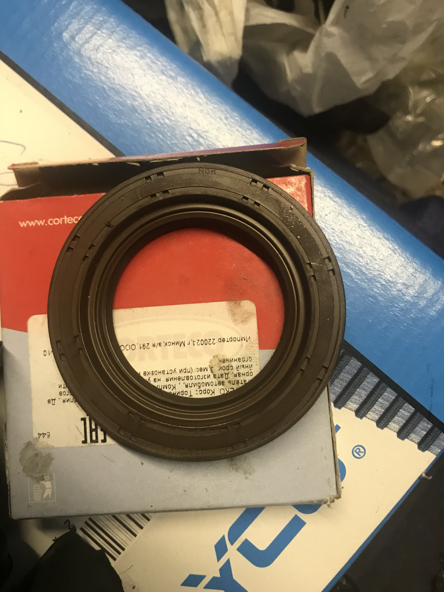

Решил вчера поменять сальник АКПП правой полуоси, потому что подтекал, когда купил машину, а сейчас капли начали на асфальте оставаться.

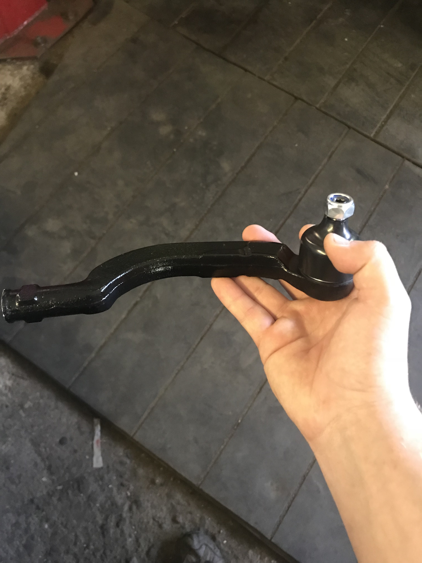

3)откручиваем рулевой наконечник.(у меня он был плохой, поэтому, я его разрезал болгаркой:)

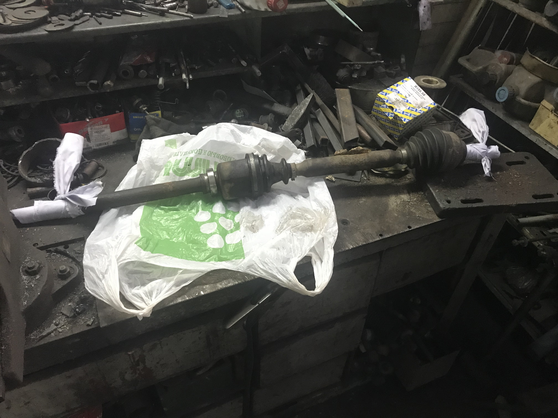

4) на полуоси стоит подшипник он закрыт пластинкой, она на 2 болта на 10. Откручиваем.
5) берём монтажку и где стоит трипойд, толкаем наружу. Вот и все. Полуось в руках.

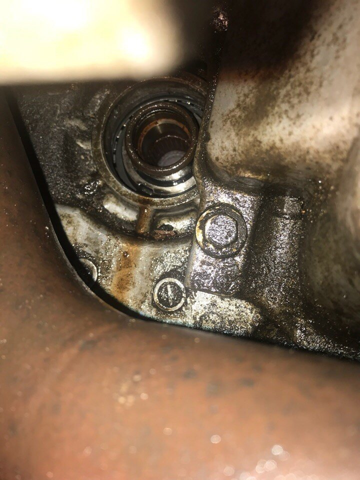

Выковыриваем сальник(у меня ушло 3 часа:(
После того как достали
6) вытираем посадочное место под сальник.

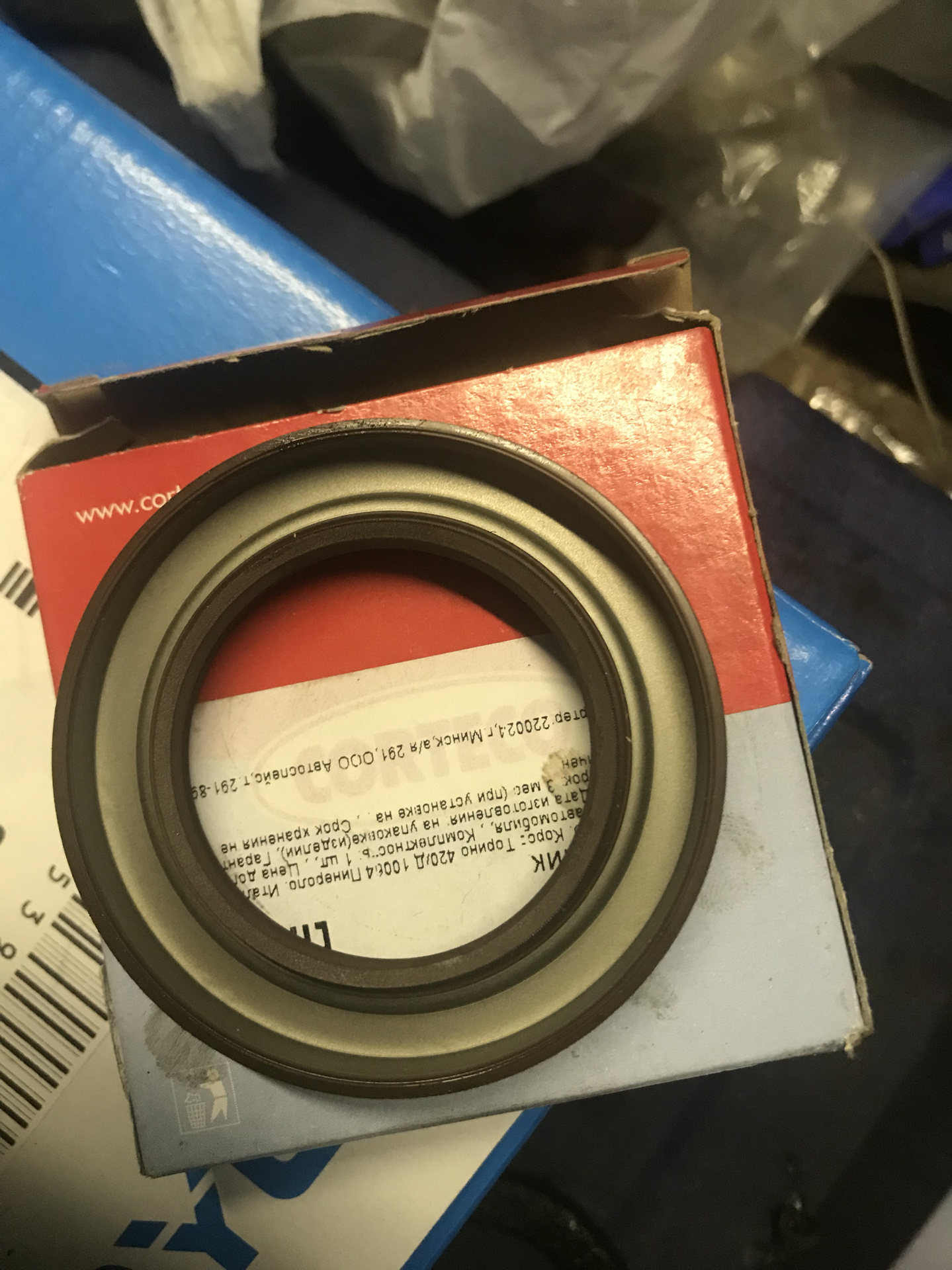

7) устанавливаем сальник за подлецо.
И собираем в обратной последовательности!

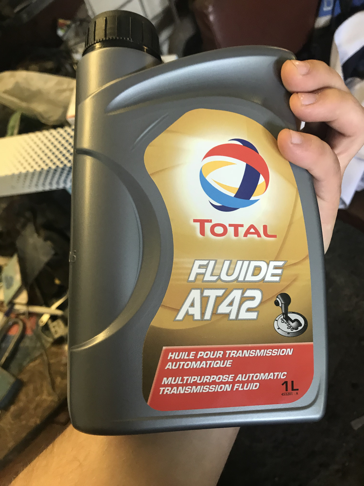

Масло вылилось 1 лито! А не так как писали на форуме.
Пришлось купить масло
Поменял рулевой наконечник и готово.

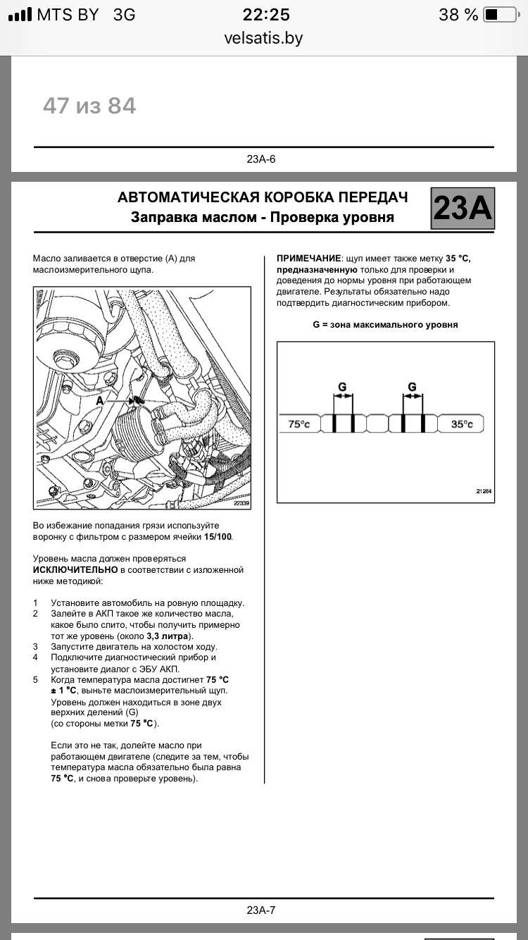

После этого проверил уровень масла и долил почти литр.

а номер то где у сальника)?
Добавлю свое мнение: масло должно быть TOYOTA T-IV, и его аналоги. Не обязательно строго для SU-1.
Но Dextron- III — категорично НЕТ!

Спецификации Total FLUIDE AT 42:

не знаю, что там было на глазах у того, кто сказал, что его можно лить в рено. меняй все, пока коробка целая. в su1 нельзя лить даже стандартное реношное масло акпп, под эту коробку свое отдельное масло
Притом что залил я туда грамм 800-900 и не думаю сделаемся коробке
оно минеральное, а там синтетика. мешать по твоему нормально?
Я не знаю, что там залито. Я не менял там масло!

надо было сливать до снятия, в инструкции кажется есть про это.
акпп su1? если да, то масло неправильное, теперь все под замену, а это литров 15, что б аппаратом прогнать. в инструкции есть номер масла, на худой конец есть тойтовское масло под эту акпп.

В инструкции есть, а вот на форуме когда я спрашивал и есть темы по этому говорится, что масло сливать не надо
Вот меня всегда интересовало как туда подлезть долить масло? По ходу без поз из йоги не обойтись?
Только с ямы или подъемника.
Я засовывал трубку и она выходила с под капота, туда лейку и погнал
