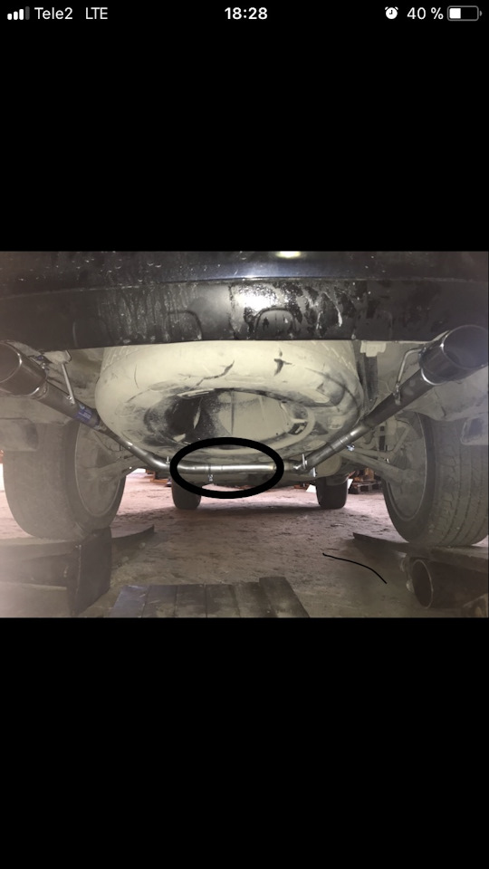

Итог: если у Вас нет возможности доработать готовую модель, сваркой, болгаркой и автогеном, лучше это сайт (NEXT группа компаний) обходить стороной!

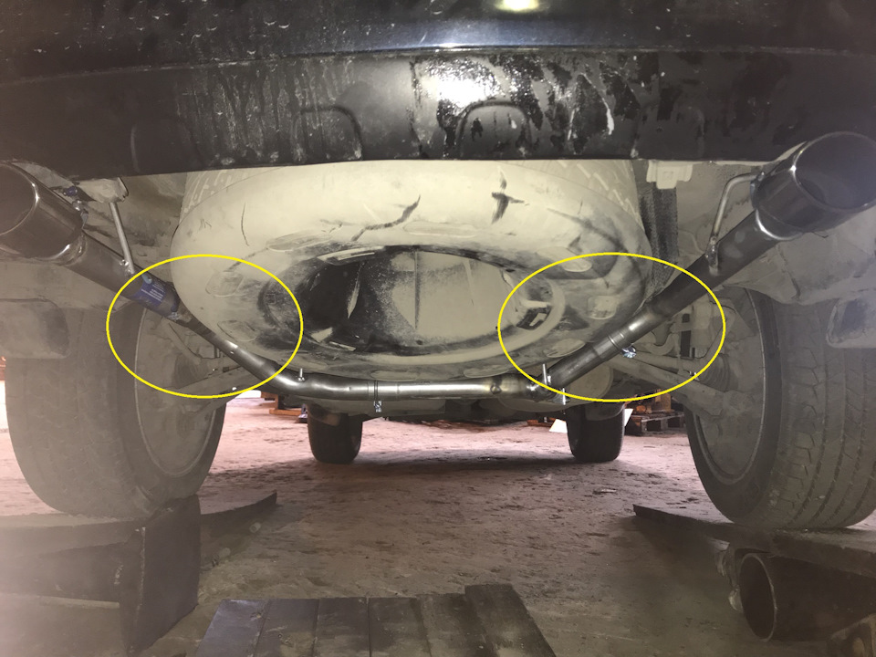

Разводка пришла кривой, все пришлось выпрямлять автогеном, в комплекте хомуты малого диаметра, правая труба встала нормально а левая оказалась короткой, пришлось наращивать. !
НО после долгих мучениц, ( примерно 3-4 часа), ГОТОВАЯ! Продукция была доделана, а там счастье!

Дд. В этих местах не забудьте термоленту протянуть по трубам. И места сварки закрасьте.
Вот опасное место оказалось

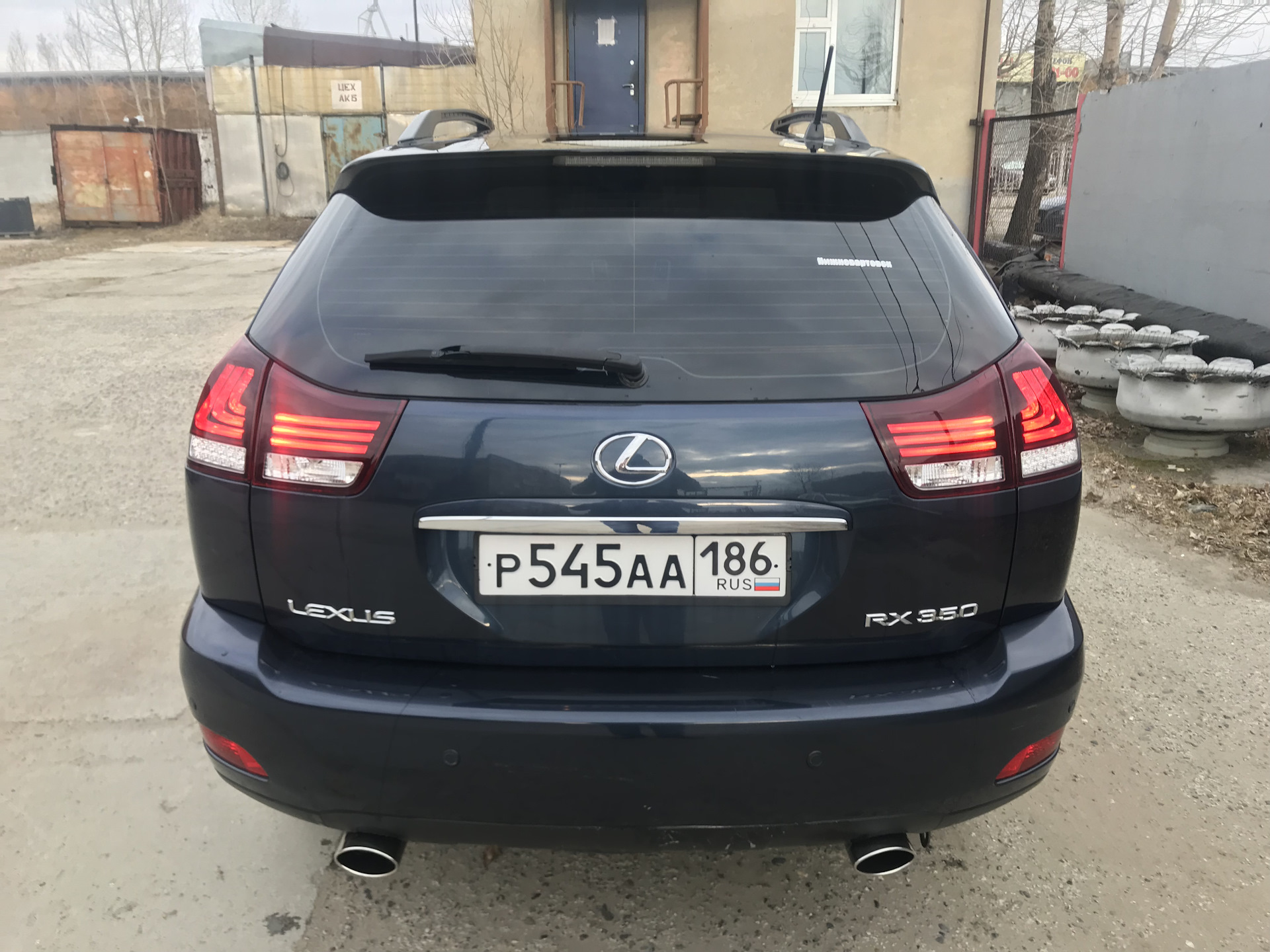

По мне так под такой выхлоп надо и бампер соответствующий.
Да и по моему торчат насадки наружу сильно…

Звук практически не изменился, стал причтоо булькать на холостых, видом и звуком доволен, не совсем доволен продавцами.
