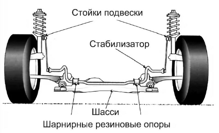

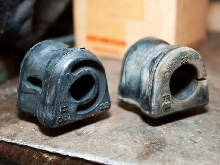

Прежде чем разбираться с темой, что такое втулка стабилизатора, не мешало бы освежить в памяти знание о самих стабилизаторах, для чего они нужны? Главная задача этой детали — это удерживать автомобиль максимальной параллельно дороге. Невзирая на различные риски, к примеру, повороты, торможения, которые вызывают как поперечные, так и продольные крены. Справляться с ними и должен стабилизатор. На фото: втулки стабилизатора Honda Civic 5D Конструктивно стабилизатор представляет собой обычную тягу, задача которой соединить подрамник с креплением колеса. Когда речь заходит о передней подвески, то здесь разумней сказать, что крепление происходит с рычагом подвески, так как зачастую спереди установлен МакФерсон. Втулка стабилизатора — желтого цвета При малейшем крене, концы стабилизаторов начинают двигаться, тем самым уменьшая крен. Движение происходит по втулкам, о которых и пойдет речь. Предназначение последних в том, чтобы стабилизатор мог скручиваться разнонаправлено. Именно поэтому и крепят его с помощью втулок. Со временем втулки стираются, отчего возникает люфт, который послужит к неправильной работе для всего механизма. Повышается так называемая «свобода детали», тогда по большому счету роли в наличие стабилизатора нет. Потому что аналогично его отсутствию, крены увеличиваются за счет больших ходов и вращения, теряется управляемость и это чувствуется по большей части в поворотах. Схема подвески Виды Существует несколько разновидностей втулок: • Резиновые втулки. • Полиуретановые. Аналогичны предыдущим, за исключением материала производства. Резиновая слева, справа полиуритановая втулка стабилизатора В последнее время, автомобилисты отдают предпочтение полиуретановым втулкам, из-за их высоких эксплуатационных характеристик. Как правило, «ходят» дольше. Но, это тоже индивидуально, смотря как ездить. Также не стоит выпускать из вида такой нюанс, что для почти каждой модели свои размеры и конфигурация втулок, отчего особое внимание нужно уделять выбору и подбору под конкретную модель. Наиболее остро этот вопрос стоит для зарубежных автомобилей. Какой ресурс? Этот вопрос довольно индивидуальный, как таковых точных «пробегов» ни один производитель дать не сможет. Все зависит от конкретных условий эксплуатации, имейте виду, что плохие дороги, стиль вождения, все это оказывает влияние на «жизнь» втулки, да и в целом механизма стабилизатора. Кстати, втулки считаются наиболее проблемным местом в подвеске на Лада Веста. Практически сразу с завода начинается скрип, к нему во время движения по кочкам не редко прибавляется стук. Проблема в том, что используют не качественный материал для изготовления, отчего ресурс родных втулок на Весте, весьма мал. Лечиться все банально просто, необходимо подобрать аналоги с других моделей. Если судить, по отзывам водителей, то неплохо себя показали втулки немецких брендов, которые зачастую устанавливаются на «немцах» с завода. К примеру, родные детали нередко могут прослужить и более 150 000 км. Тогда же, когда речь заходит об аналогах из Китая, то ресурс сокращается в несколько раз. В целом, среди автомобилистов принято считать, что средний «пробег» для резиновой втулки 70 000 км, более усовершенствованные полиуретановые 100 000 км «пробегают». Некоторые же производители и вовсе рекомендуют проводить плановую замену после 30 000 км, чтобы избежать появления «сюрпризов». Но, как уже говорилось, все индивидуально, нужно учитывать все особенности эксплуатации. Также стоит уточнить такой нюанс, на ресурс втулок огромное влияние оказывает состояние самой тяги (стаба). К примеру, если в месте крепления втулки имеется выработка, то заявленный срок деталь точно не прослужит и полноценно справляться с задачей также не станет. Как правило, после замены родных втулок, владельцы наблюдают небольшую выработку металла, где-то около 1,5 мм. С каждой заменой втулок, выработка будет только увеличиваться, поэтому разумней при сильном износе заменять деталь целиком, чтобы был толк, в общем, от работы этого механизма. Признаки неисправностей Приведенные ниже признаки могут свидетельствовать, что в работе подвески что-то не ладное. И одно из мест, которое стоит проверить — стабилизатор.

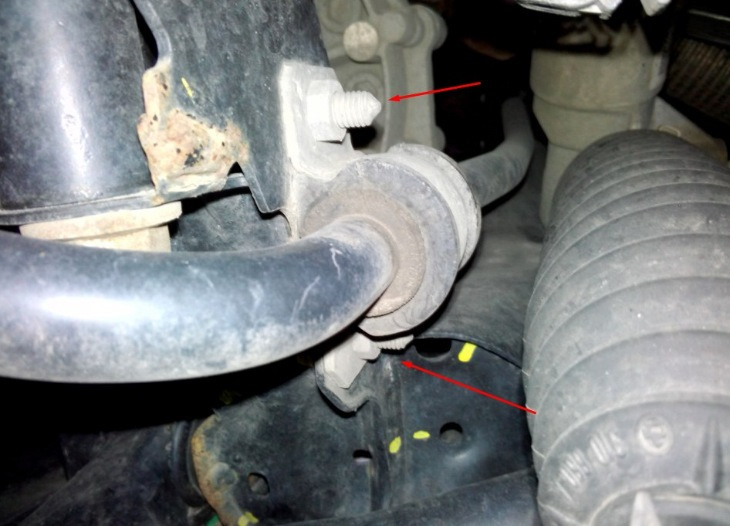

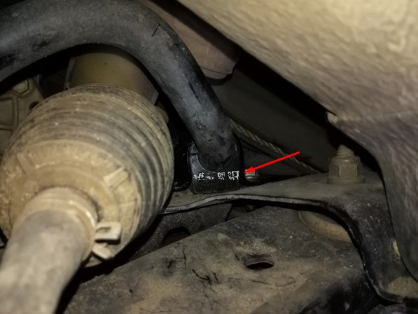

Появилось биение руля. • Образуется небольшой люфт при повороте руля. • Машина стала «рыскать» при движении. • В поворотах со стороны колес слышатся отчетливые щелчки. • Автомобиль ведет в одну сторону. • Чувствуется вибрация. Как заменить? Вопрос замены для некоторых автомобилей сугубо индивидуальный, ведь в зависимости от модели, крепления могут отличаться. К примеру, для замены втулок на Мазда 6 и 5 спереди, придется снимать и рулевые тяги, чтобы добраться до скоб крепящих саму штангу. Но, в целом, можно составить небольшой план работы. Итак: • Поднимите машину на подъемнике или загоните на яму, для удобства. • Перед тем, как откручивать болты, рекомендуем обработать их специальным средством, чтобы они легко открутились, к примеру, WD-40. Замена втулок стабилизатора на примере Volkswagen Polo sedan Имейте виду, что болты и после этого могут не поддаться. Тогда в дело вступает «болгарка». Но предварительно позаботьтесь о том, чтобы убрать из «опасной» зоны топливные шланги. Срежьте «уши» скоб, чтобы «освободить» штангу. • После того, как открутили скобы (хомуты), как бы отводим сам стабилизатор от подрамника, чтобы легче было снимать втулку. Используйте ломик. • Стягиваем старую втулку. Надеваем новую деталь. Заменили втулку • Далее возвращаем на место хомут. Обратите внимание, в большинстве случаев, хомут на новую втулку «садится» крайне плохо, поэтому старайтесь максимально ровно его расположить, минимизируйте трение (воспользуйтесь смазкой). • Притягиваем хомут болтом. Кстати, предварительно рекомендуем обработать смазкой и болт с гайкой, чтобы в будущем не возникло проблем с откручиванием. Кстати, такой немаловажный нюанс во время замены. Менять нужно обе втулки сразу, то есть не оставлять на правой стороне старую деталь, а с левой, к примеру, устанавливать новую. С обеих сторон должны быть новые втулки.

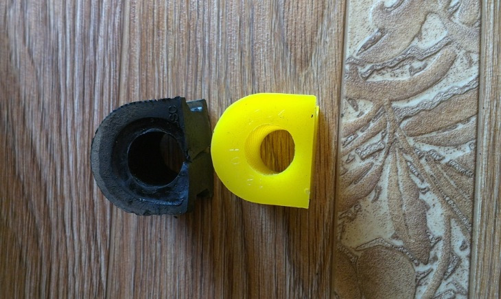

Поставил сайленты от Масума. Снаружи парафином не обмазаны. Перед установкой мазанул хорошо литолом. При переезде больших полицейских или резких ударах раздается противный кряк или хрюканье резины. Слышно за 20 метров. Типа "пердеж". Эта хрень прошла примерно через 2000 км, видимо особенность резины. В жару иногда это повторяется.

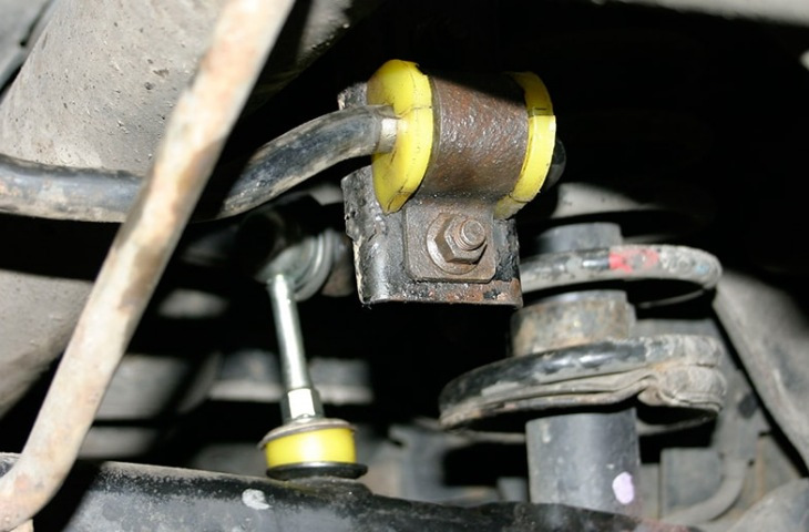

Скрип втулок стабилизатора — это проблема скорее неправильной их установки… мало кто знает, что уже давно существует силиконовая паста, которая наносится на внутреннюю часть втулки… Стаб должен двигаться внутри втулки и не скрипеть, поэтому на некоторых втулках внутри даже делают ложбинки для удержания там смазки…
Предпологал, что такое может быть. Когда-то давно я владел Ваз 2106. Страшно скрипели сайлентблоки. Только проезжая по лужам они успокаивались. На тот момент я интерисовался у десятка специалистов, нельзя ли смазать сайленты? На что, мне отвечали что скрип будет всегда! Это конструкционная особенность или "болезнь". Тогда я взял шприц с иглой и автолом прошпринцевал или "проколол" как мог места соединения резины с металлом. Хотя мне казалось, что эти капли масла ничем не помогут. Однако скрипы пропали вобще, я отьездил 3 года и продал авто.
